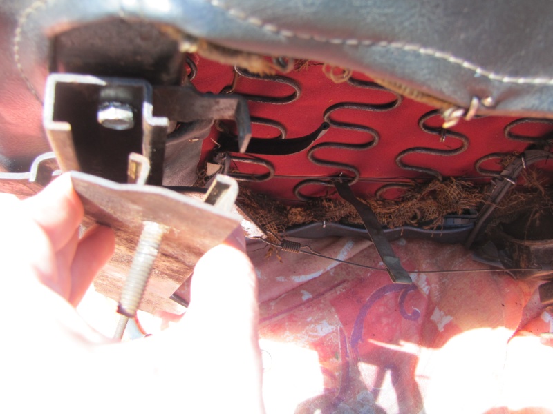

Quand j'ai refait mon siège sur ma challenger ,je l'ai enlevé de la carrosserie avec les rails, il y a 4 écrous sous la voiture.
Une fois sous enlevé tu retourne le siège et tu as 4 vis qui fixe le siège sur le rail . il y a aussi le ressort de rappel du siège coulissant .
je ne l'ai pas fais , mais les sièges doivent pouvoir être échangés, par contre pas les supports ,il suivent la forme du plancher.

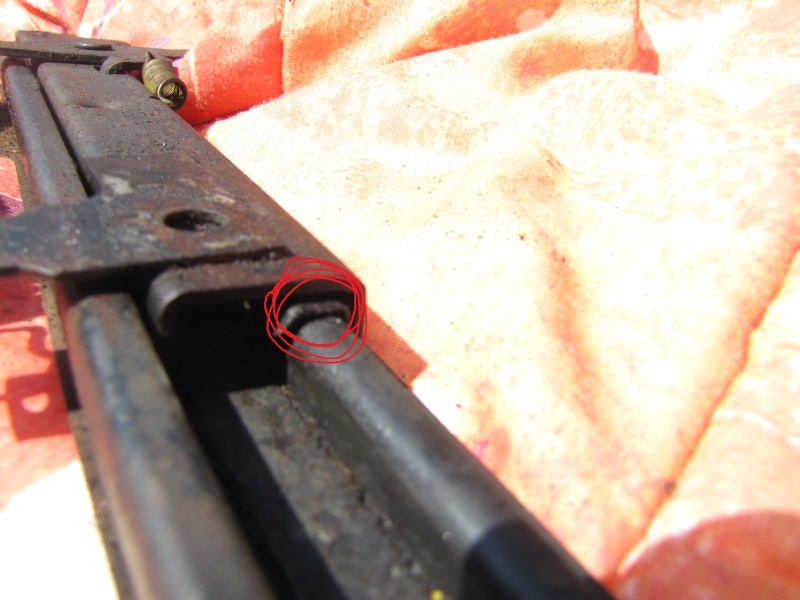

Alors aussitot dit aussitot démonté, Cool ces 8 vis sous le chassis, je savait pas à quoi ca servait maintenant oui et vraiment y a pas plus simple !!
Bon sinon, les siège sont en exellent état puisque pour moi ils ont même été refait, je vous metterais une photo, que ce soit conducteur ou passager ils sont tous les deux ferme et présente vraiment bien.

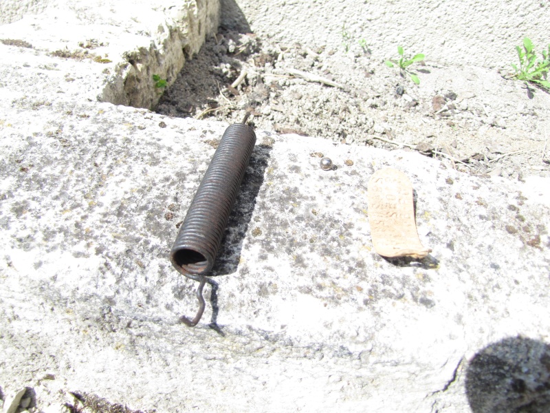

J'ai donc démonté les rails, pris un peu de temps pour comprendre le fonctionnement, j'ai graissé tout le système de réglage des siège, j'ai aussi refait un ressort puis je m'attaque au rail du passager...ben là y a tout à revoir, il me manque le gros ressort sur le côté (le petit est OK je l'ai refait) mais le plus chiant en fait, c'est qu il me manque tout le systeme de roulement, d'ailleurs y'avait même une bille qui traînait...Donc le système de blocage du réglage du siège c'est ok, mais sur un rail il me manque tout l'intérieur, du coup il tient pas très bien ! Le siège va être refixé mais n'est vraiment fixé que sur un seul rail.

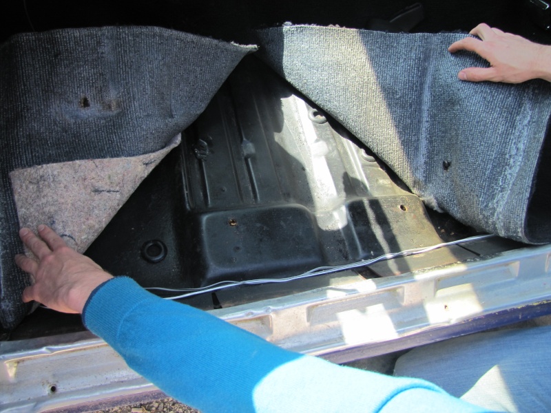

Mise à part ca tout est ok, et j'ai pu découvrir les planchers par la même occasion ressortant plutôt niquel !! et du coup je confirme ce que disait Peter au Ticheville garage, les plancher sont peut-etre bien neuf... (photos à venir)
et voilà sans les glissières
Bon courrage
Olga, Sur ta première photo, il me manque le gros ressort en haut, même s'il est pas super important, ce qu'il va falloir que je vois c'est ce rail "à roulement"

Tout est remonté, en serrant du coup le siège bouge plus, et maintenant je sait pourquoi je n'ai jamais pu régler ce siège ! mdr
Sinon le gros ressort, ben tout compte fait je l'ai viré car le réglage est trop dur !

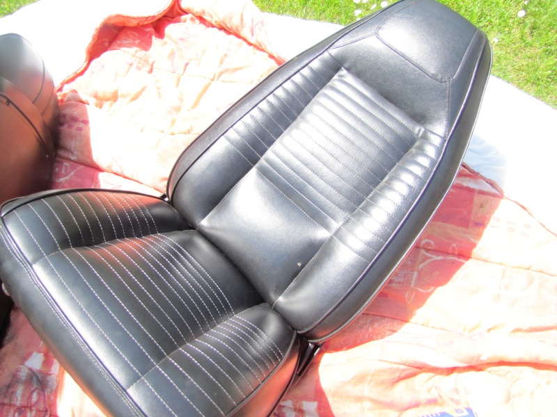

Les sièges:

Plancher:
Le "Bon" rail avec les roulements:
Le "Mauvais" roulement disparu:
Le ressort que j'ai viré et une étiquette accroché au siège avec pas mal de chiffres...:
