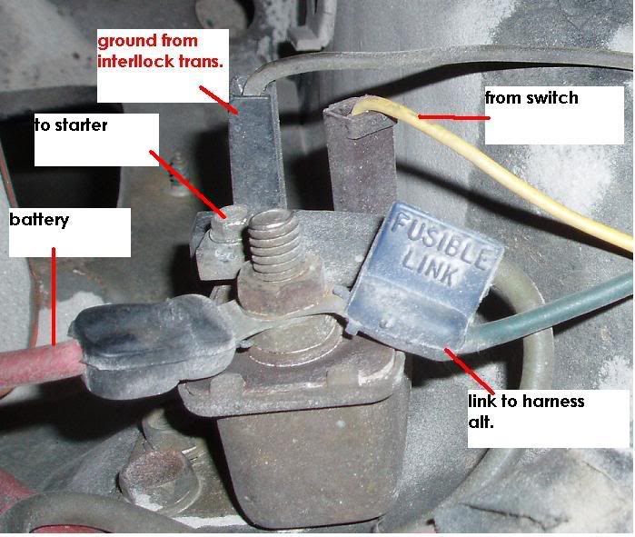

Non , tu as un fuselink ?
Euh, comment dire. C'est quoi ça ? :P Un gros fusible ?

oui c'est bien ça Image

Messages: 311
Localisation: 01 AIN
Généralement fixé sur la cloison pare-feu

oops ça c'est sur nos MOPAR sur une Pontiac je ne sais pas ,regarde dans le compartiment moteur en suivant un peu le câblage de la bobine contre la cloison pare-feu ou bien dans l'habitacle sur la boite a fusible.

Pour en revenir à ta coupure de courant il faudrait que tu nous dises se qui marche et se qui marche pas (à part l'allumage et le démarreur), si le faisceau est d'origine le fuse link est au niveau du démarreur, il n'y a pas de relais de démarreur donc en gros le positif va de la batterie au démarreur et de là un fil repart vers l'alternateur, l'habitacle et le régulateur.
