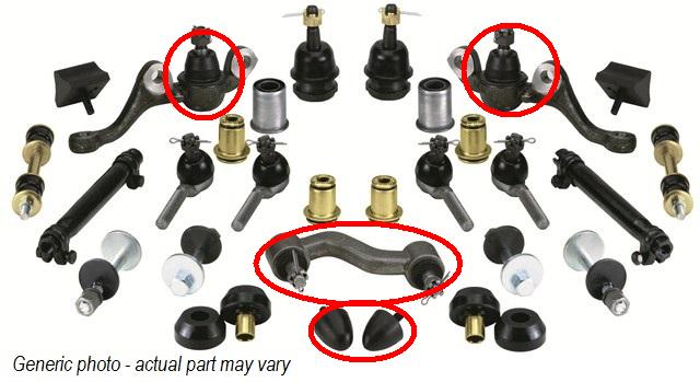

Le Kit PST est le kit Polygraphite Performance Super Front End Kit
réference: FEKSPDOD701
Je conserve de ce kit pour mon montage les 4 pièces cerclées en rouge et les buhings de barre stab sont dans le kit: Image
j'ai commander chez eux mais moi c'est un original perfomance super front end kit que j'attend avec impatience (ca fait 10 jours que j'ai commandé), histoire davoir un meilleur cap en roulant avant de changer mes 4 montures (jantes/pneus)

BOZ25 écrit:
[b]j'ai commander chez eux mais moi c'est un original perfomance super front end kit que j'attend avec impatience (ca fait 10 jours que j'ai commandé), histoire davoir un meilleur cap en roulant avant de changer mes 4 montures (jantes/pneus)
Le polygraphite permet des liaisons plus ferme des bras de suspension et une dégradation moins rapide que le caoutchou.
Pour le kit PST, aprés inventaire et déballage de carton non ouvert depuis réception j'ai les pièces que je comptais prélever sur le kit en doublon, mais désolé Fred je n'ai pas de deuxième jeu de culasse alu Brodix :dry:
Donc le kit PST est à vendre COMPLET, voir annonce en section petites annonces. ;)

BOZ25 écrit:
j'ai pris un original car j'avais peur que ca fasse trop tape cul:huh:
Ceux ne sont pas les silent bloc qui vont durcir ta suspension mais les barres de torsion et tes amortisseurs. Le polygraphite à l'avantage de rendre le travail des elèments de suspension plus ferme dans leur réaction par un meilleur guidage et moins de déformation en appui ce qui permet d'avoir de meilleur remontées d'information dans le volant.
Maintenant pour un usage route le kit normal apporte déjà des liaisons bien supérieur à des caoutchoux bien souvent cuit de 40 ans, mais tu retrouves tout simplement le comportement de l'auto à sa sortie d'usine alors que le polygraphite apporte une touche "Racing" en plus dans le comportement de l'auto.
Bien sur, normal ou Polygraphite tout cela n'es rien sans accompagner le tout d'une géometrie au top, des pneus et amortisseurs aux mieux de leur forme. tout cela sans dépasser les limites de l'auto mais le plus souvent du "Pilote" ;)

Merci pour ces infos NorthCuda ! ;)
