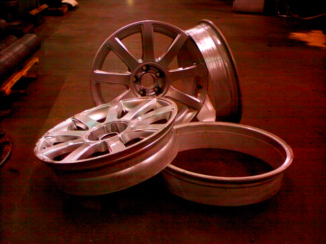

MessagePosté: Mer Avr 16, 2014 8:13 am
Je voulais savoir, y a t'il moyen de faire le même taf mais avec des jantes en aluminium ? :)
 Sujet du message: Re:Jante sur mesure
MessagePosté: Mer Avr 16, 2014 4:32 pm
Je peut répondre que oui... J'ai déjà rétréci des jantes d'Audi en 18" il y a une dizaine d'année .
L'avantage par rapport à l'acier c'est que c'est plus épais... on peut donc faire un épaulement en tournage pour emboiter les différents morceaux... comme ça tout tourne bien rond, c'est mieux pour l'équilibrage.
l'inconvénient c'est que l'alu c'est plus technique à souder, Il y a beaucoup de nuances de matière que l'on regroupe sous le nom "alu" et il y a des alliages qui sont extrêmement difficile à souder (surtout si tu sais pas ce que c'est et en particulier si c'est de la fonderie) de plus la soudure d'alliage d'alu dégage plus de chaleur et il y a donc plus de risques de déformations.
Sinon: tournage, soudure inter/exter... Rien de bien compliqué.
Pour élargir c'est le même principe sauf qu'il faut rouler une tôle d'alu, la souder, la tourner...
Mais c'est du taf et c'est si vraiment il n'y a pas d'autres moyen.
