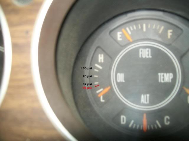

MessagePosté: Ven Mai 09, 2014 12:51 pm
c'est bien plus qu'il n'en faut ... par contre l'huile n'est pas chaude en 5 min...
... Comme je pensais: sonde ou jauge tableau de bord...
Apparemment le tableau de bord n'indique rien en dessous de 17psi
Bon les graduations peuvent varier d'une caisse à l'autre hein! Image
