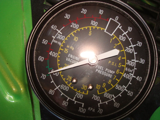

Je vais regarder ça cet après-midi, après avoir réparé le carbu...
Et oui, encore un truc incompréhensible...je l'ai nettoyé l'autre jour remonté, démarré la bagnole et il marchait nickel.
Et Avant-hier, plus de pompe de reprise! Ca bloque quand j'accélère, la pression bloque quelque part. Quand la cuve est démontée ça gicle bien. bizarre:dry: .
Le mieux pour brancher le dépressiomètre c'est où? Sur la le T au niveau du mastervac (je crois que c'est là que Fabien l'avait branché quand il avait regardé)? Sur une dépression du carbu (enfin laquelle des 3?).

C'est très bien sur le T pour le mastervac !! Du moment que c'est une dépression permanente et pas "Ported"

Au ralenti
 Sujet du message: Re:anomalie sur Holley 3310?
MessagePosté: Dim Mai 11, 2014 1:36 pm
Dans les tours (je suppose 3000 rpm, je pouvais pas voir le compte-tours)

Tu n'aurais pas inversé les photos par hasard?

et c'est stable ?

mrbenou écrit:
Je crois pas, en plus ça correspondrait au schéma de Makss (le vert, en haut à gauche), soit 20" at all speeds.
Et oui dans les tours c'est stable, au ralenti un petit poil moins.
Et on a trouvé ce qui foutait la mierda, en fait c'était juste un fil de bougie défectueux!
Mais je me souvenais pas que ça faisait trembler comme ça:blink: :blink: :blink: !
Du coup on est allé faire un tour et ça fonctionne bien (pour le moment):) .
