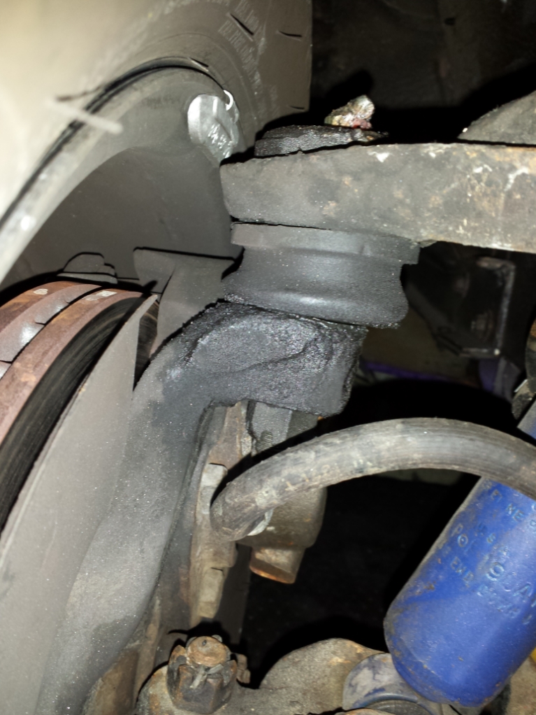

Pour répondre à ta question voici comme la jante est proche du triangle sup. La masse d'équilibrage passe tout juste.. Image

cest koi comme dimension? De BS?
Ne faut il pas quand on change préférer une jante avec 0' de ET?
