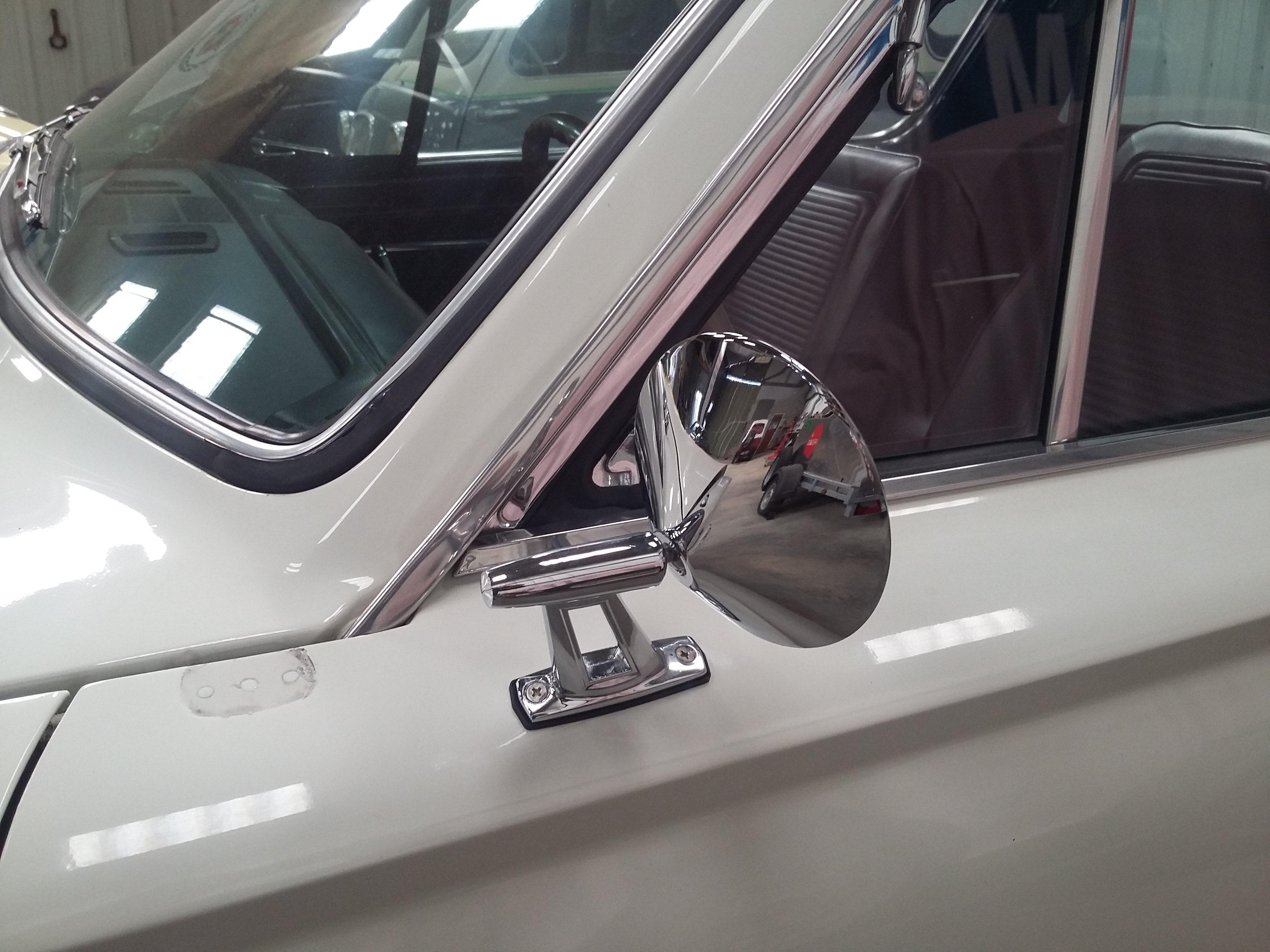

J'oublie toujours de participer à ce sujet, pourtant j'ai de quoi faire, alors ces derniers jours, 2 interventions, d'abord le réttrovisuer extérieur gauche enfin conforme à l'origine, dont ma 65 n'était pas équipée d'ailleurs, puisque c'était un eoption, et même au CT si on a qu'un rétro intérieur ça doit passer jusqu'à cette année 1965....j'ai enfin mon "twin post mirror"
J'ai viré l'espèce d'immonde rétro qui était sur l'auto jusque là, dommage quand l'auto a été entièrement restaurée il y a 15 ce rétro qui était juste maintenu par des vis, mais sans perçage, n'a pas été démonté !

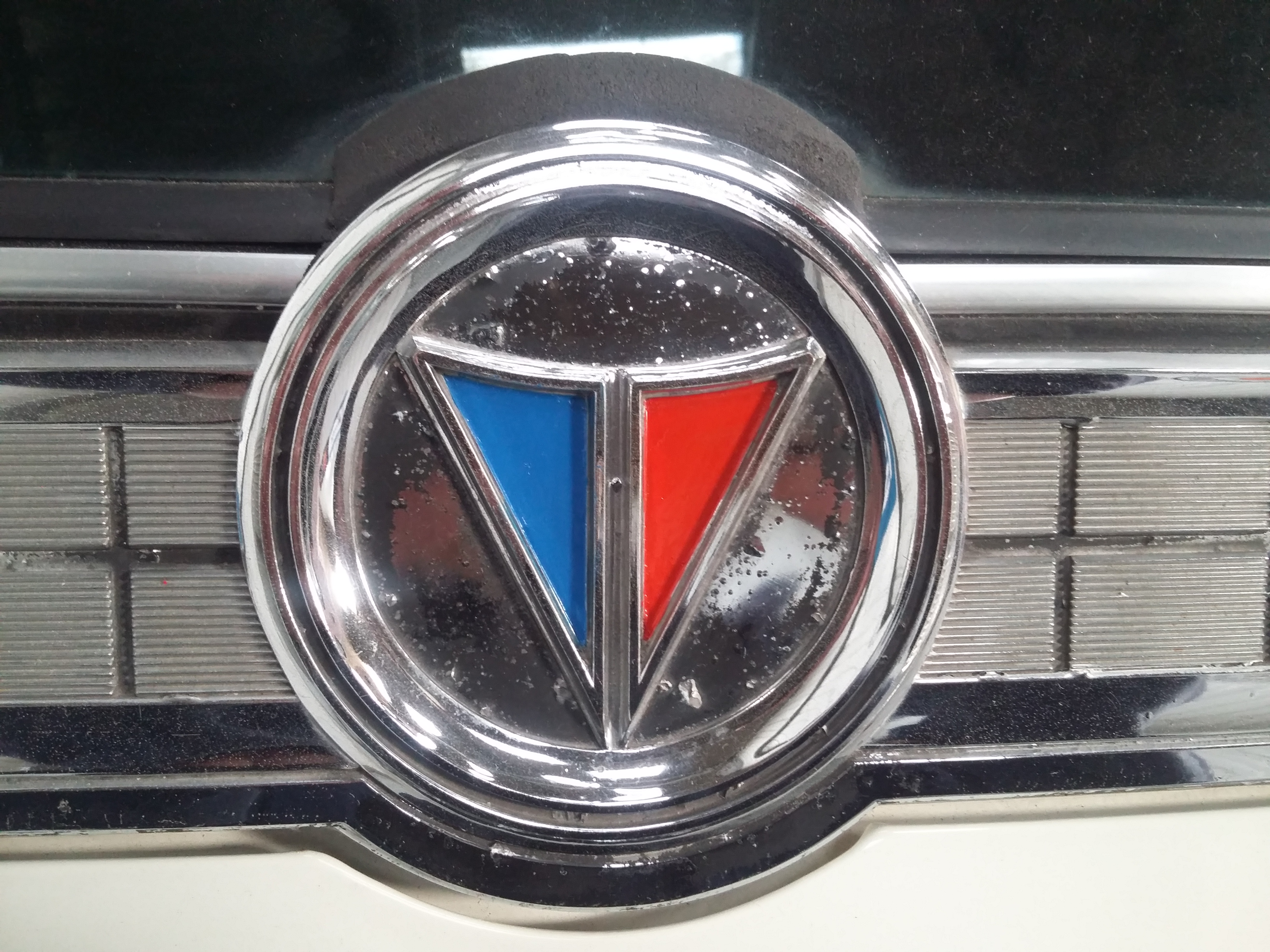

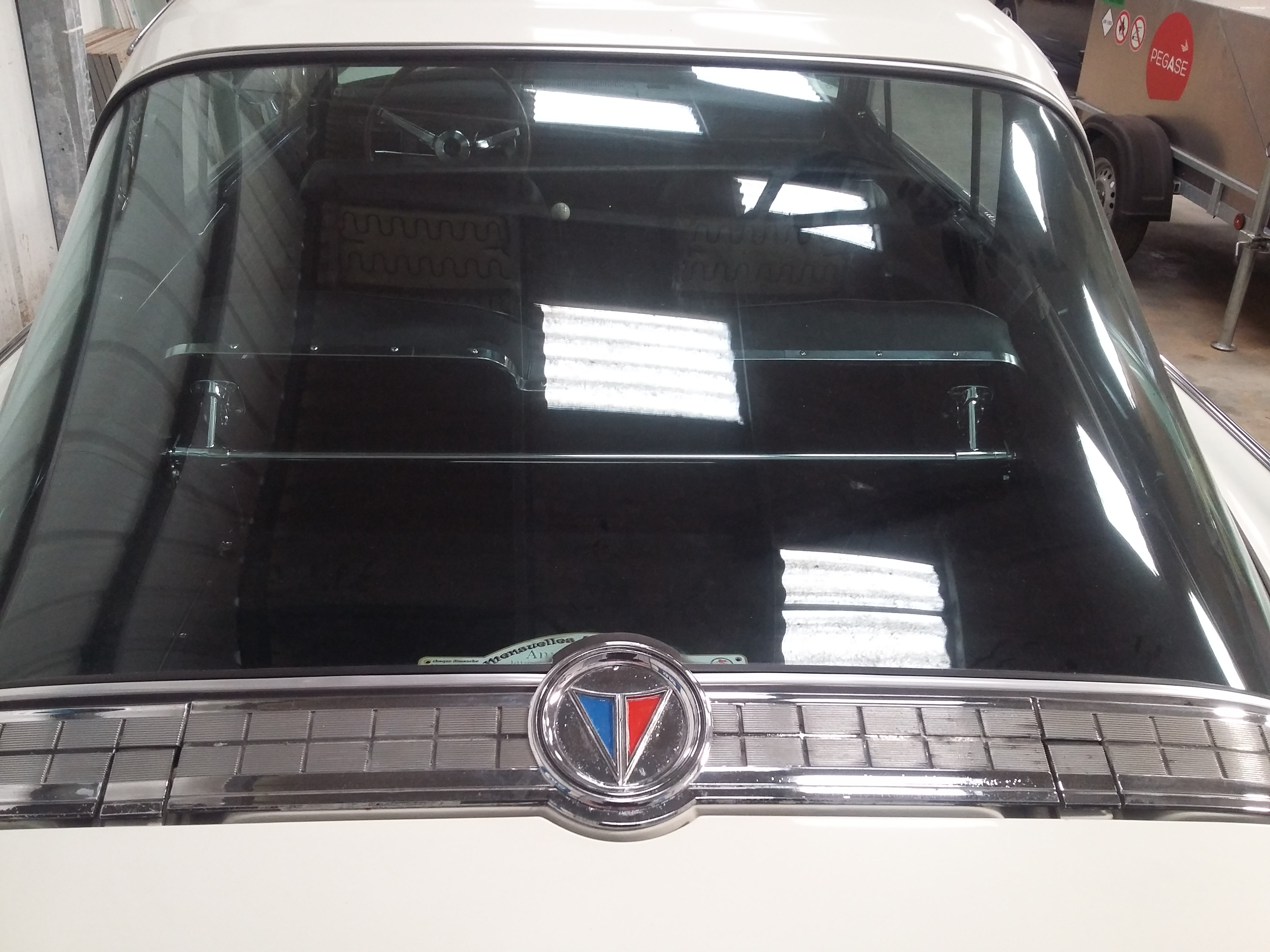

Enfin hier, mais il me reste une ou deux couches à appliquer, c'est loin d'être parfait mais ça va et les couleurs sont proches des autres médaillons (centre de volant et enjoliveurs de roues, plus feux de position/clignotant) avec le V de Valiant stylisés qu'on trouve en 65 mais pas en 66 je crois sur une Barracuda 8-)
Il reste la partie circulaire du médaillon et tout le reste à peindre en noir mat ou satiné, mais le chrome ou zamac a des cratères, ce n'est pas facile à remettre en état, l'ensemble de ces enjoliveurs existent en neuf, c'est sympa, mais ça coûte une véritable fortune !

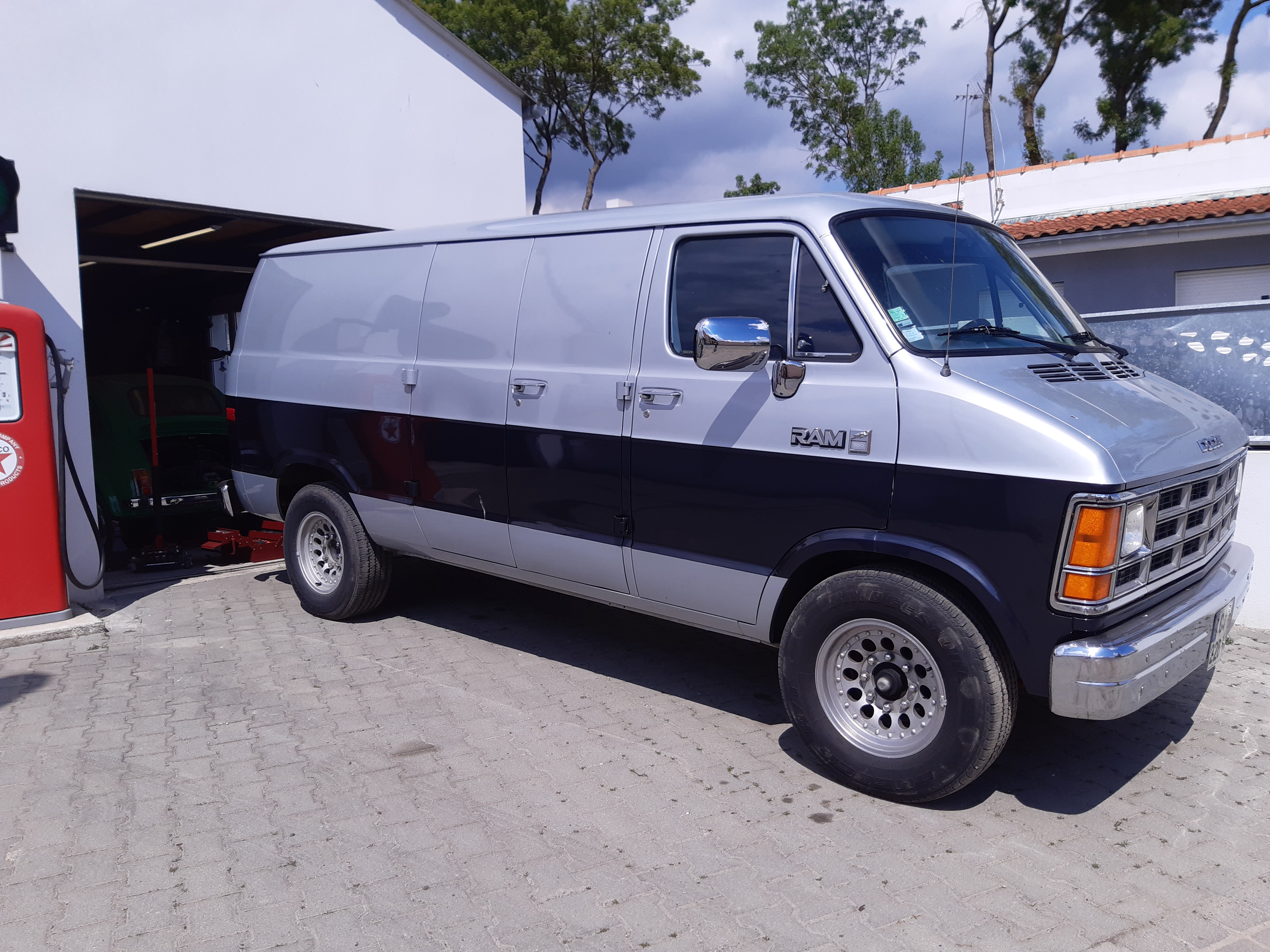

Je vais pas être original sur ce coup là
Montage rétro, coté passager pour moi
Deux trous plus tard, il est en place :
Le lus long, c'est de déshabiller la porte, mais c'est pas sorcier
Cette Demon est vraiment dans un état exceptionnel. Le film plastique d'origine est toujours présent derrière les panneaux de porte.

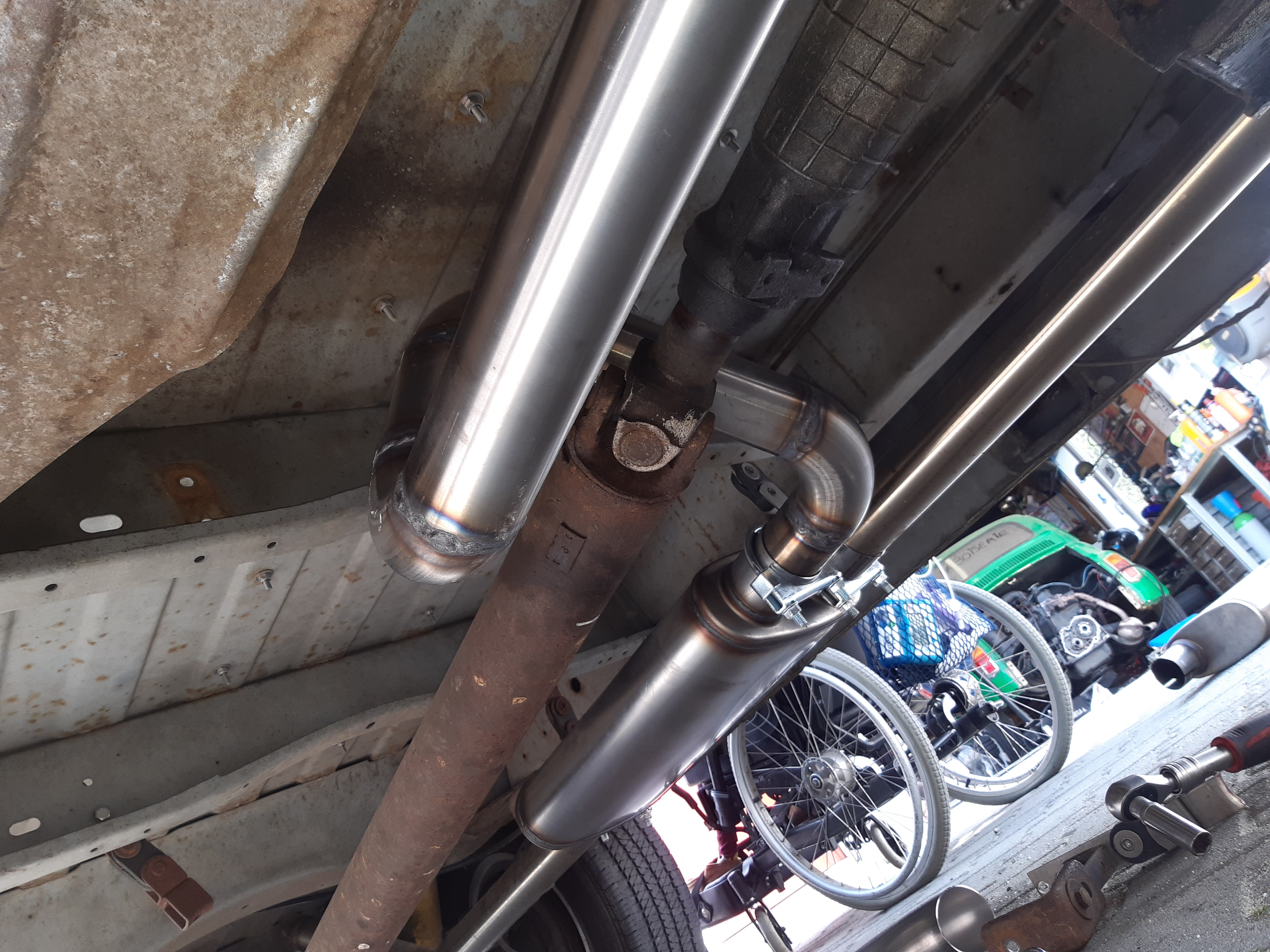

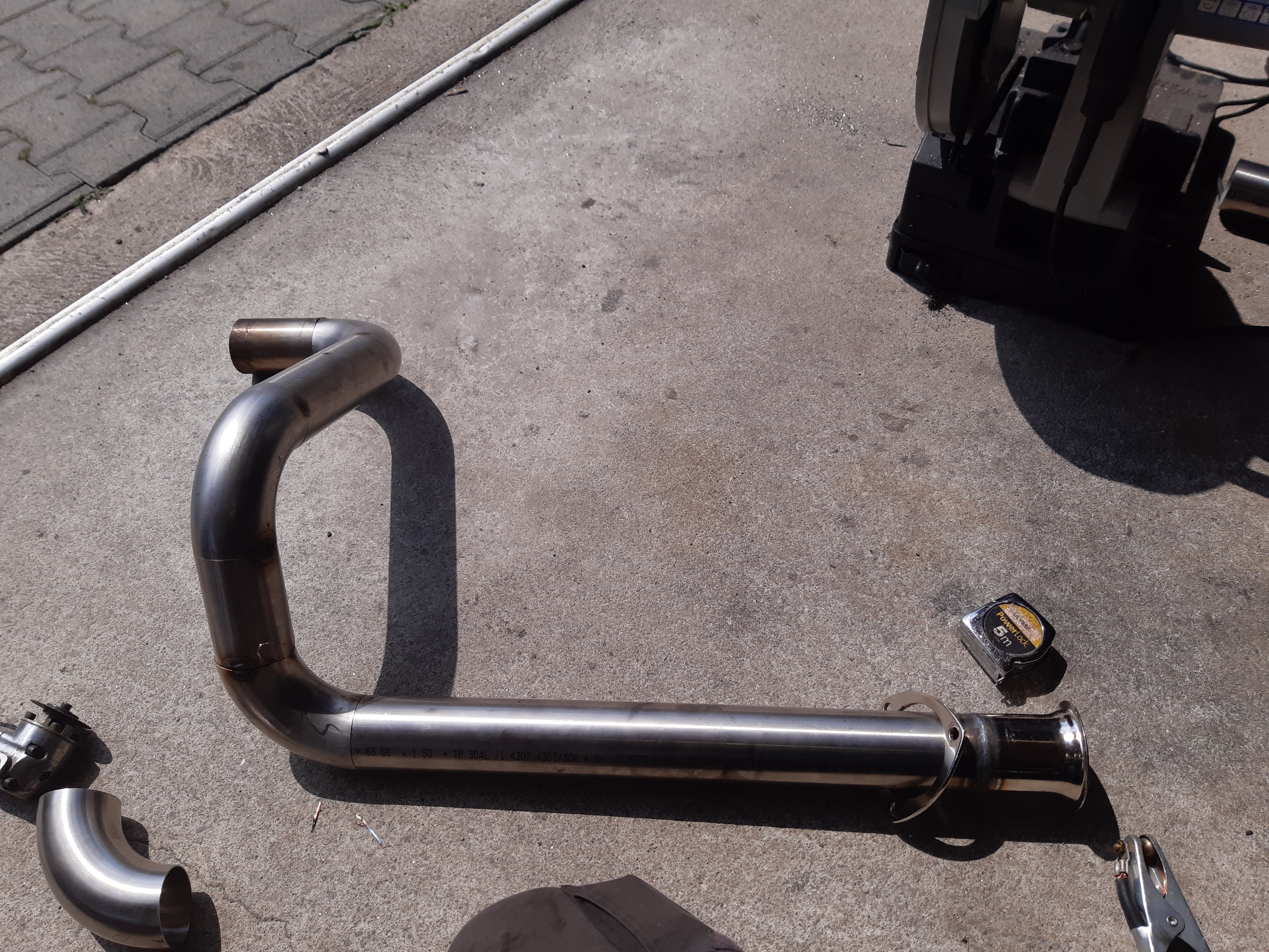

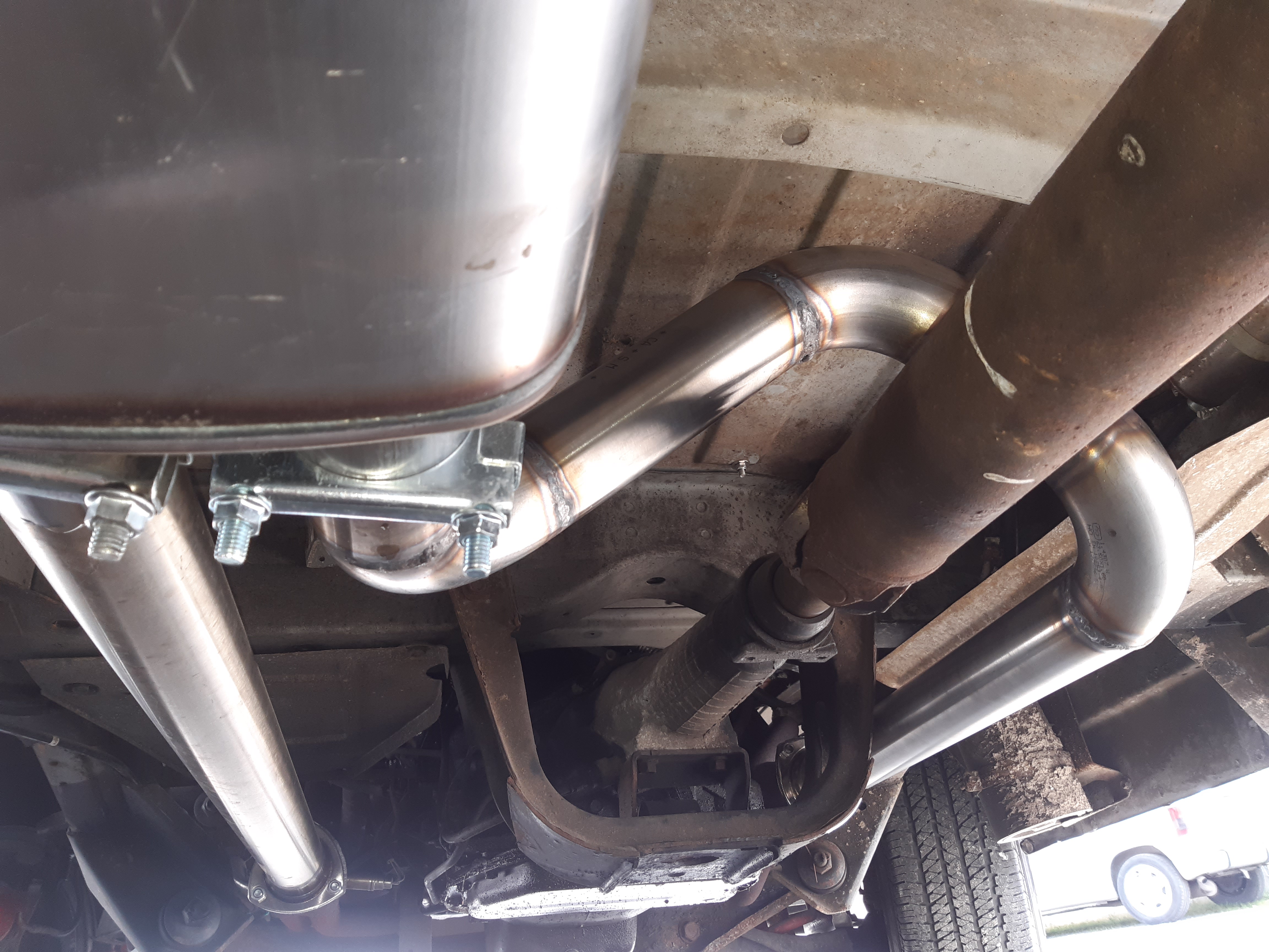

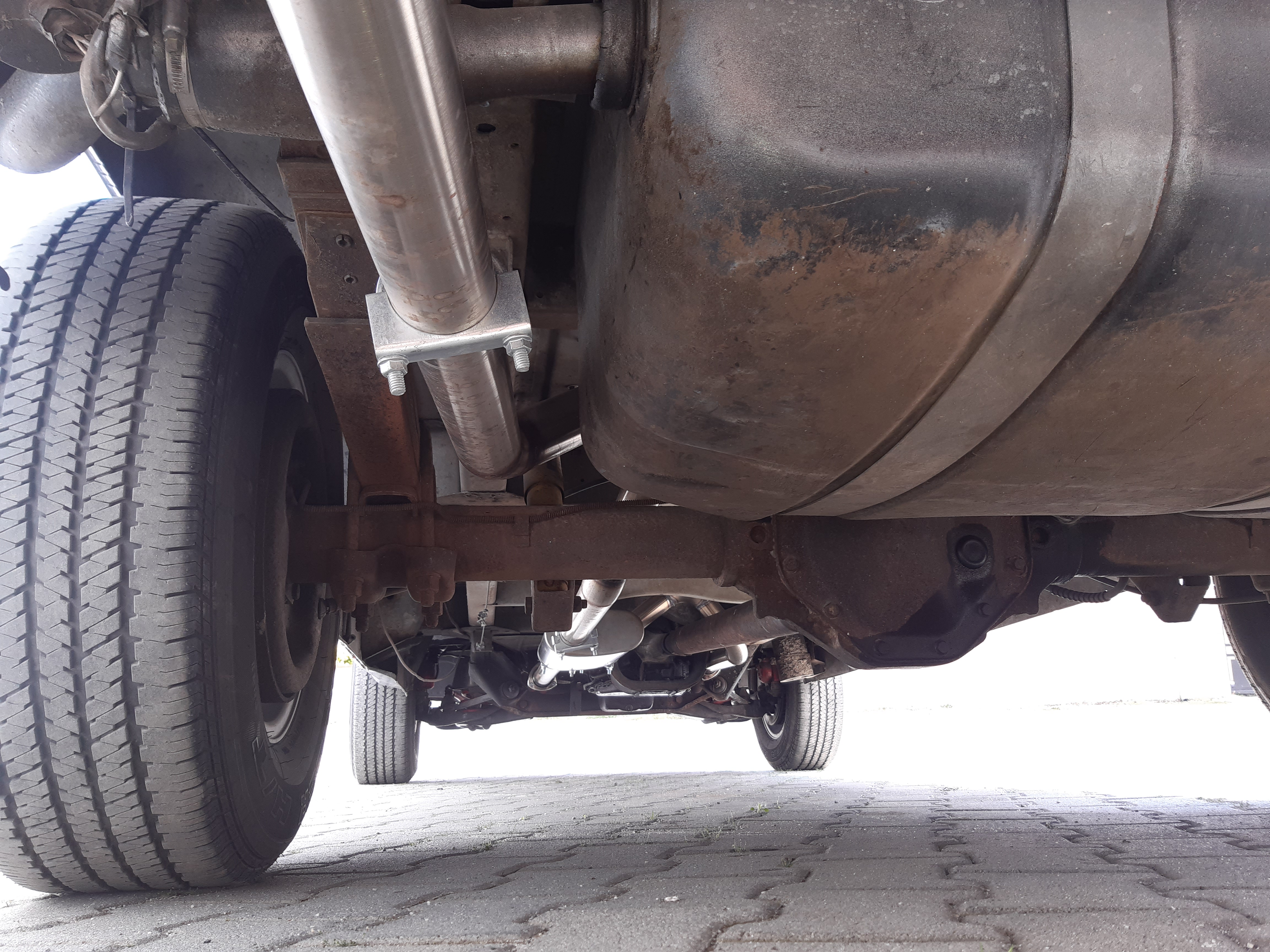

échappement inox "maison" pour le B350 en ce qui m concerne...
C est beau
une bonne ligne ça me tenterait bien
d'autant que maintenant, il a un très beau son tout en restant agréable à l'intérieur !
c'était pas le cas avant !

Messages: 270
Joli travail
C'est vrai que ça faisait un peu de bruit :D
qu'est ce que c'est comme qualité d'inox? et les collerettes sont achetées ou faites maison?
c'est du 304 et les collerettes sont achetées
