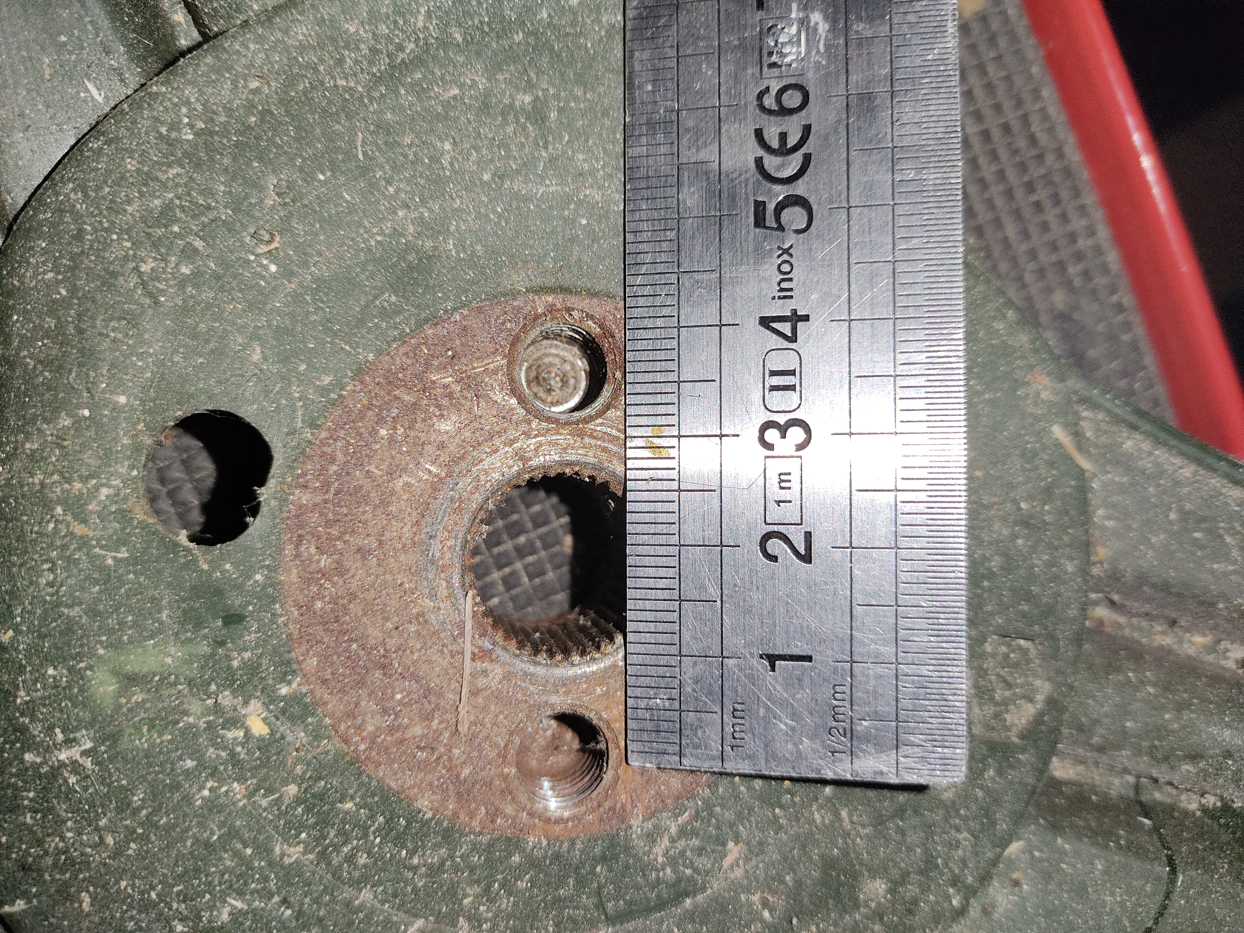

En attendant de retrouver le volant d'origine en bon état je vais monter un grant ... Pour les adaptateurs, ils sont différents pour les mopar 61-66 et celles de 68-72 ?
Sur speedway c'est deux refs différentes mais en photo cela semble être le même produit ...

Je ne sais pas si ça peut t'aider, ça fait très longtemps que j'ai changé le mien.

J'ai lu quelque part, sans doute sur a-body-only forum, que les splines (axes de colonne) Chrysler sont tous les mêmes.
Autorisant tous les montages.
Sauf évidemment les montages à part comme ceux des E-bodies, avec une entretoise.
