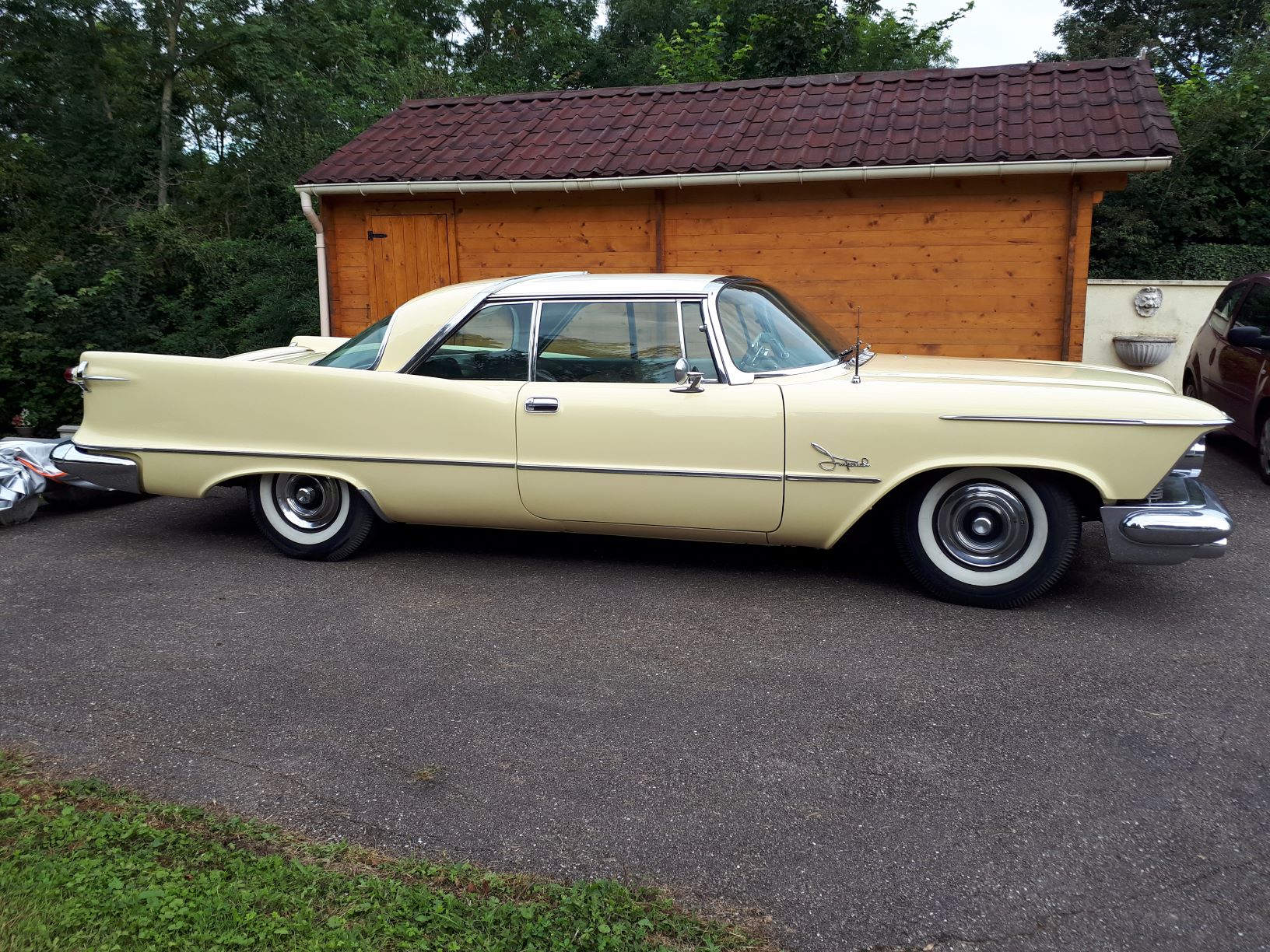

Depuis ces 4 dernières semaines la mémère va bien et roule pas mal!
Elle chauffe un peu lors des jours de fortes chaleurs. Vérifié la semaine dernière avec une température extérieure de 30°; la température d'eau monte dès que l'on s'arrête moteur tournant. Lorsqu'on roule tranquille à 60km/h tout rentre dans l'ordre.
Freinage vraiment pas génial (4 gros tambours en 12 pouces) et il a tendance a chauffer pas mal! En partie provoqué par une boite qui pousse un peu trop la voiture même lorsqu'on est au ralentit. Du coup on est souvent sur les freins...
Sinon sur le sec ça va plutôt bien, même avec les pneus diagonaux. Faut juste éviter de la surprendre par des coups de volant ou de freins intempestifs. Si tu corriges ta trajectoire tranquillement en évitant les transferts de masses brutaux, tout va bien; elle fait son job dans un confort "Imperial"!

:clap: :clap:
Quel bateau. Ça dépasse des deux côtés du cabanon.
1966 Chrysler New Yorker

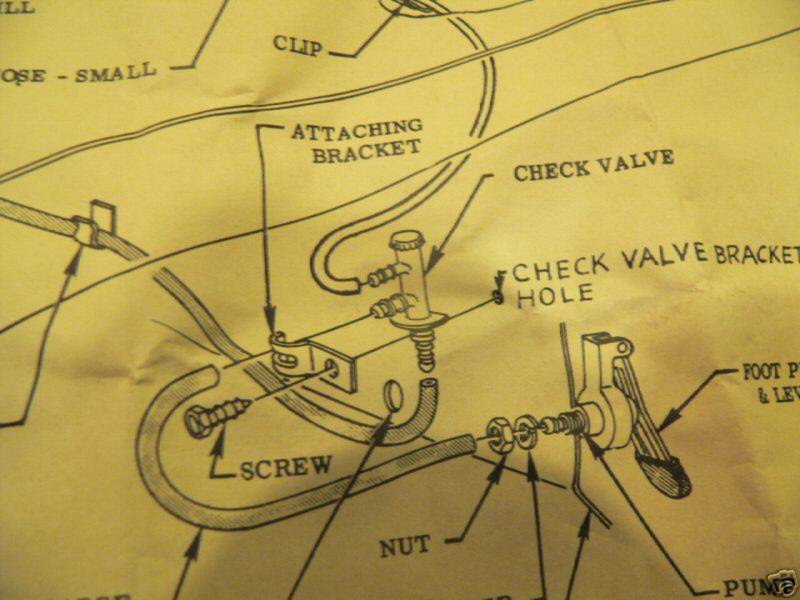

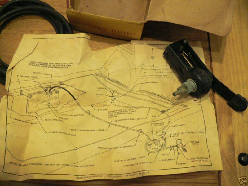

Je vais refaire (faut bien commencer par quelque chose) lors de mon prochain passage en métropole le circuit de lave-glace qui est absent à l'exception de la pompe à pied et du nozzle sur le capot.
On trouve sur eBay le washer bag,et son bouchon. On trouve aussi la washer check valve chez Moparmall (ils ont pas mal de trucs pour les Mopar pre-60 mais ça pique question tarif!). Pour la durite j'ai déjà ce qu'il faut, ce n'est pas un problème.
Par contre je ne trouve pas les brackets pour fixer le washer bag sur la joue d'aile et celui qui fixe la check valve sur la cloison pare-feu. Idem pour les clips qui fixent la durite sur le pare-feu.
JiffyJet instruction sheet2.jpg [ 53.9 Kio | Vu 3919 fois ]
JiffyJet instruction sheet.jpg [ 55.58 Kio | Vu 3919 fois ]
Une piste pour trouver ces petites pièces?
Au pire je peux refabriquer les brackets mais je n'ai pas leurs dimensions précises (et ça ne m'intéresse pas de faire de l'a peu près).

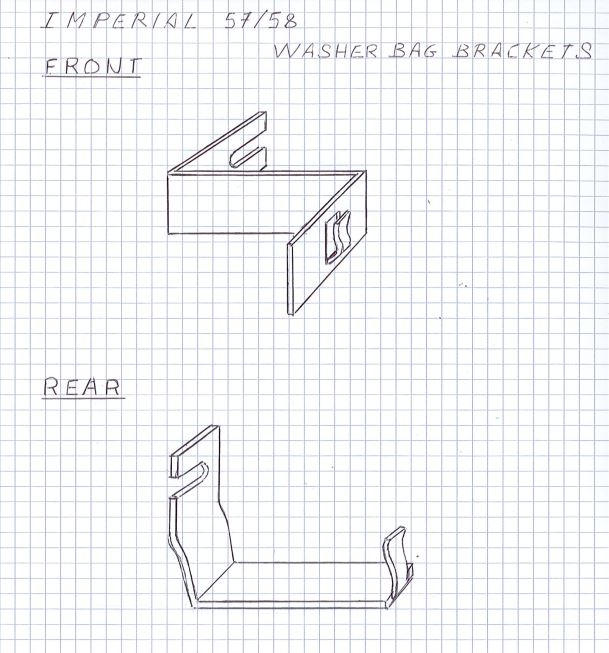

Salut Phil,
Ci-dessous le crobar que j'ai fait à partir de photos trouvées sur le net pour les supports du washer bag.
Si tu peux m'indiquer les principales dimensions et l'épaisseur de la tôle utilisée.
Ces brackets devaient être peints en même temps que le reste, je suppose? (parce que régulièrement on les voit en finition galva ou cadmié).
Brackets 02.JPG [ 82.69 Kio | Vu 3838 fois ]
MessagePosté: Mar Sep 14, 2021 9:08 am
Désolé mais en effet j'ai oublié :( .... En ce moment j'ai pas la voiture chez moi donc si tu peux attendre quelques jours. Chez moi c'est peint dans la teinte de la joue d'aile donc comme la voiture.
