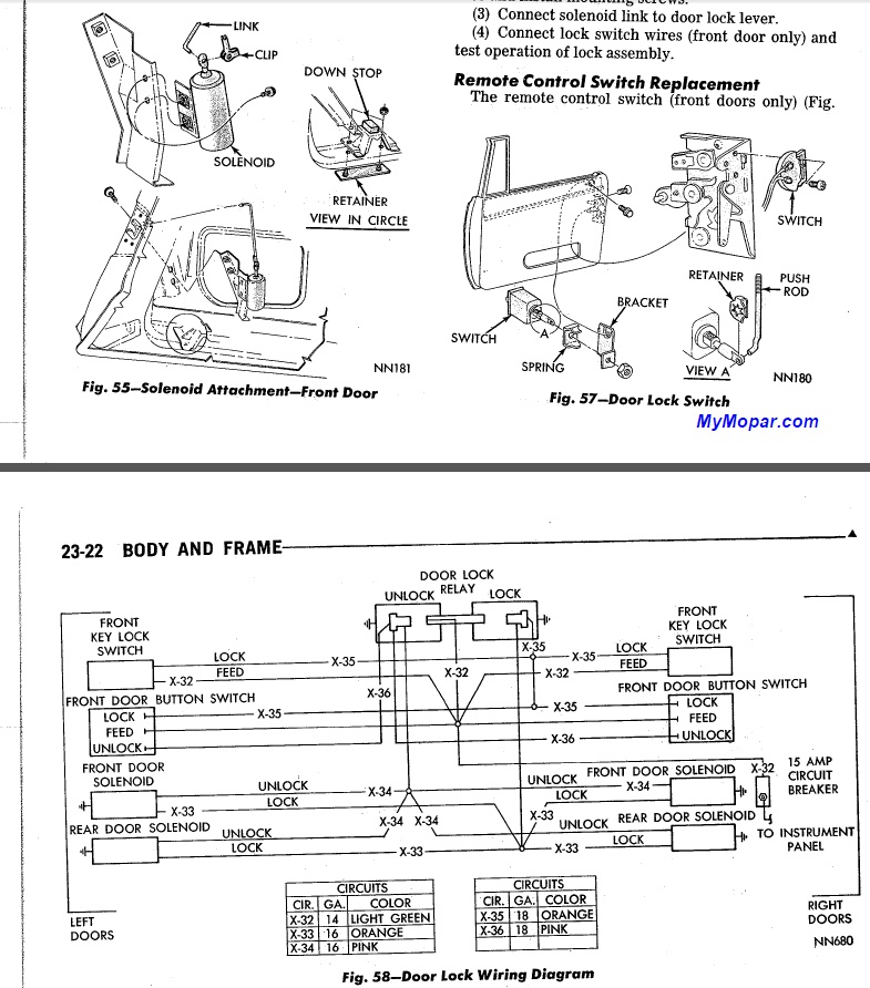

Je viens de regarder les schémas électriques et les descriptifs, il y a un changement entre 1966 (c'est le Plymouth service manual que j'ai) et 1973: il y a en 73 un composant de moins, le "key lock switch". Ceci pourrait expliquer qu'il empêche que la porte soit verrouillée mécaniquement. Mais il est sur les 2 portes Av donc il devrait y avoir le même résultat sur les deux !
En fait en regardant bien il se connecte en // sur le "lock" du "front door button switch", ça c'est l'inter bi-directionnel qui est commandé par la tige ou "push rod" du bouton intérieur. On voit les deux switch sur le dessin fig 57. Donc si je comprends bien le key lock switch permet de verrouiller (depuis l'extérieur via la clé) toutes les portes mais il ne peut pas les déverrouiller toutes ...
En 73 pas de key lock switch donc pas de verrouillage centralisé depuis la clé !
1966powerlock.jpg [ 245.03 Kio | Vu 5355 fois ]
