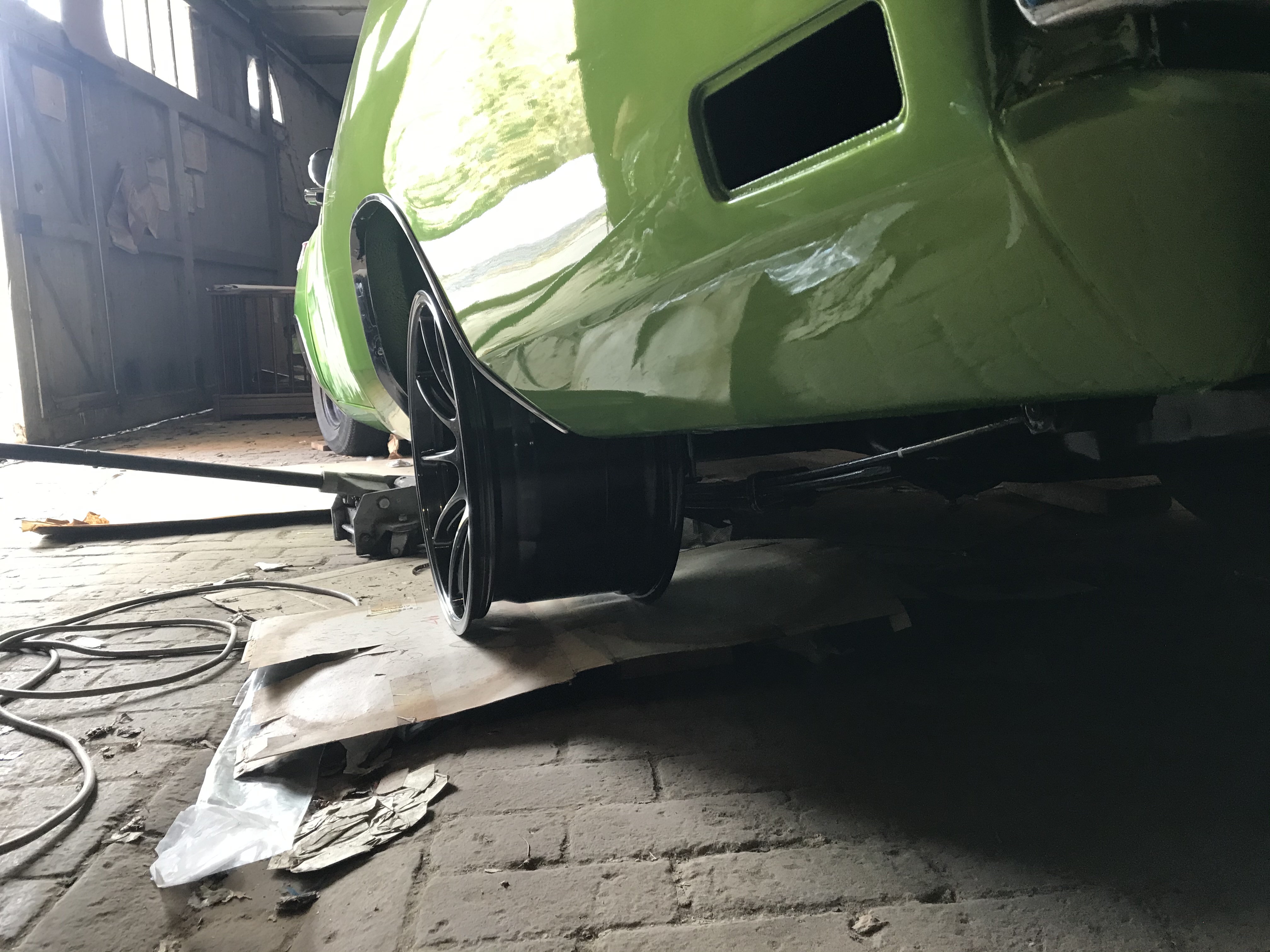

Les 10,5 sont la :o
FCC1F072-01A0-4403-B6B4-3ECFB943A569.jpeg [ 2.61 Mio | Vu 6607 fois ]
91CE45AC-A206-4B0B-81E8-D45BE1EC5EED.jpeg [ 2.71 Mio | Vu 6607 fois ]
