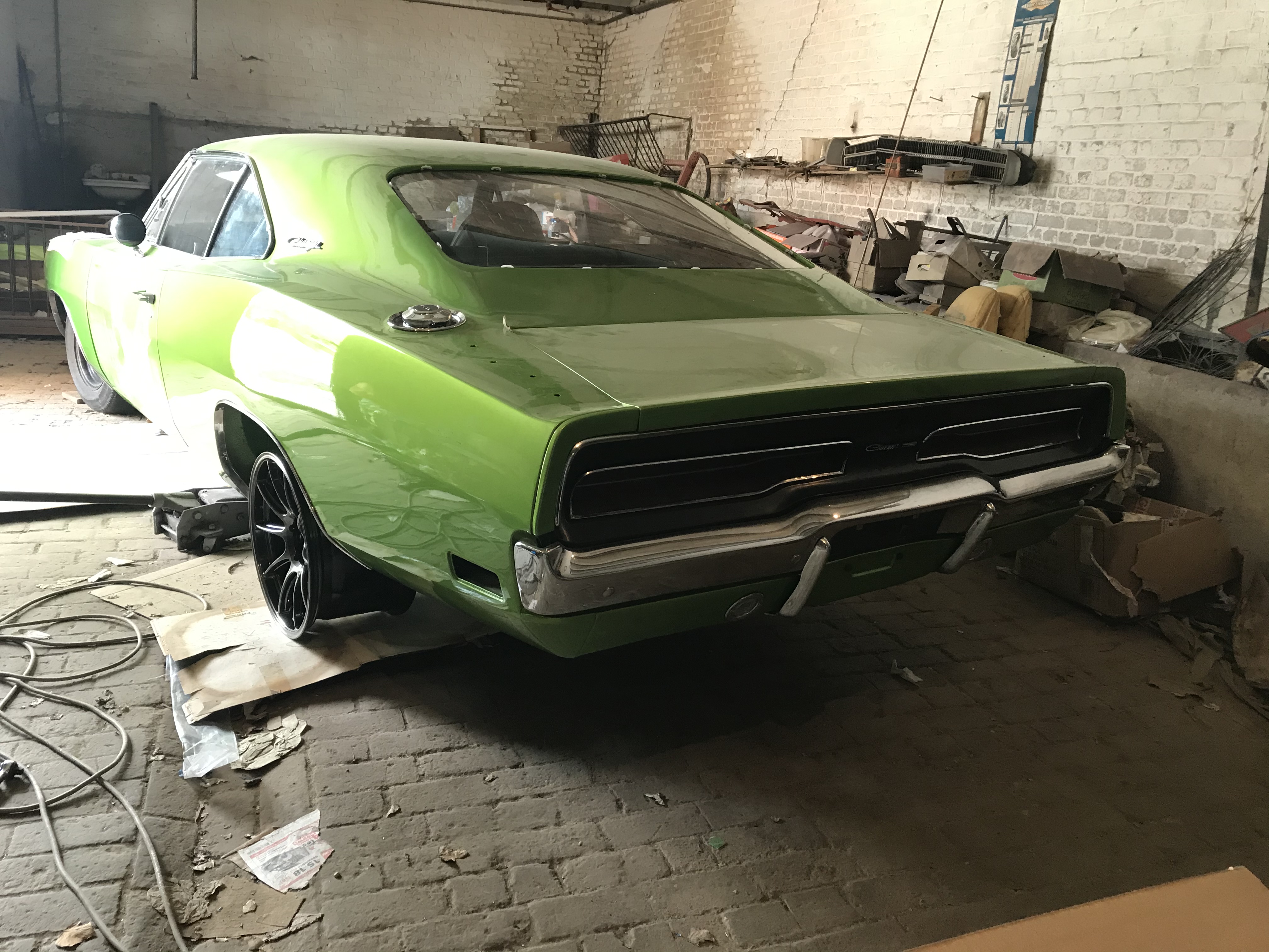

MessagePosté: Lun Mai 10, 2021 12:52 pm
Les 10,5 sont la :o
FCC1F072-01A0-4403-B6B4-3ECFB943A569.jpeg [ 2.61 Mio | Vu 6680 fois ]
91CE45AC-A206-4B0B-81E8-D45BE1EC5EED.jpeg [ 2.71 Mio | Vu 6680 fois ]
MessagePosté: Lun Mai 10, 2021 9:54 pm
Messages: 82
tres joli, je n'avais pas fait attention avant mais un charger 500 y a un travail de malade
Plymouth Satellite 1971
Sud Ouest Lyonnais
MessagePosté: Mar Mai 11, 2021 10:05 am
Y a moins de travail à faire une charger 500 qu une daytona. La c’est un daytona on a juste retiré l aileron pour le terminer.
