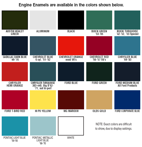

salut à tous,
je refait actuellement un moteur D440 HP2 de 1968 et m'interroge sur sa couleur d'origine.
Avant réfection, il était bleu turquoise. Après quelques recherches et suivant différentes sources , le bleu turquoise référence MOPAR P4120752 ou le orange Hemi P4349216 sont les deux couleurs proposées pour ce modèle de moteur.
avez-vous des infos à ce sujet ?

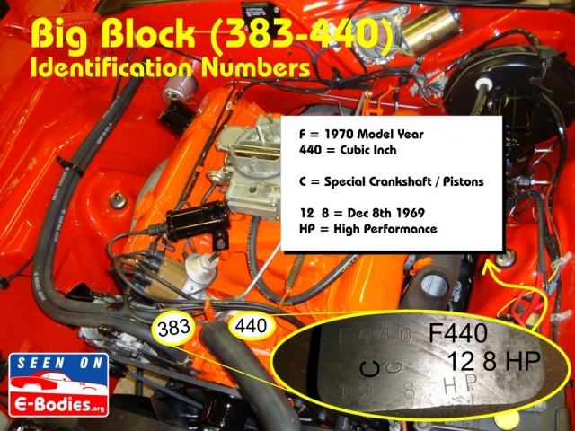

Premier point: le "code année" est bien le D pour 1968 (valable pour les blocs B et RB).
Ensuite ça devient un peu plus bizarre ton truc:
Normalement les big blocks HP (383, 440 et 426) étaient peints en HEMI ORANGE.
Le bleu CHRYSLER TURQUOISE était réservé aux big blocks (383, 440) non HP (pour le 426 le problème ne se pose pas puisque tous les 426 étaient des blocks HP).
Si ton moteur est un 440 HP d'origine, il ne devrait pas être turquoise mais orange!
Sur le bloc moteur tu as un plat à côté du water neck avec les caractéristiques du moteur.
Je suppose que tu l'as décrypté puisque tu parles d'un moteur D 440 HP2. Tu as bien lu cette info sur le plat?

merci pour toutes ces infos, je confirme que mon moteur est bien un D440 HP2 comme visible sur la photo jointe au message.
Mon moteur était bleu turquoise avant réfection et apparaît de cette couleur sur beaucoup de Dodge de 68 équipés de ce type de moteur et refaite à l'identique.
Le orange hemi apparaît à partir de 69 sur les 440 HP.

En fait, tu fais la question et la réponse.
On voit bien sur le prospectus de 68 que le 440 Magnum est bleu turquoise. :wink:

Effectivement tu en sais plus que moi au sujet de la couleur des blocs!
Je pensais que les moteurs HP étaient tous orange; même en 1968.
Donc yapuka peindre tout ça en turquoise.
Attention il y avait aussi un Chrysler blue sur certains moteurs.

Si besoin, POR15 chrysler turquoise est dispo chez ALP diffusion en France ;)

je suis toujours en attente de la peinture P4120752 turquoise chez ALP DIFFUSION car problème de prix de transport et de livraison.
Auriez-vous des infos pour se procurer cette peinture en pot ou bombe en europe ?

Doit y avoir moyen de trouver un équivalent de teinte en RAL puis la faire fabriquer (en version haute température).

https://www.por15.de/Engine-Enamel/Engi ... anguage=en
L'envoi coûte 24.50 € pour la France ... Autant en commander 2 c'est le même shipping !

pour information, peinture du 440 trouvé sur ebay.fr chez Garde ta voiture.
Il a en stock la plupart des teintes de moteur POR15 Engine Enamel.
