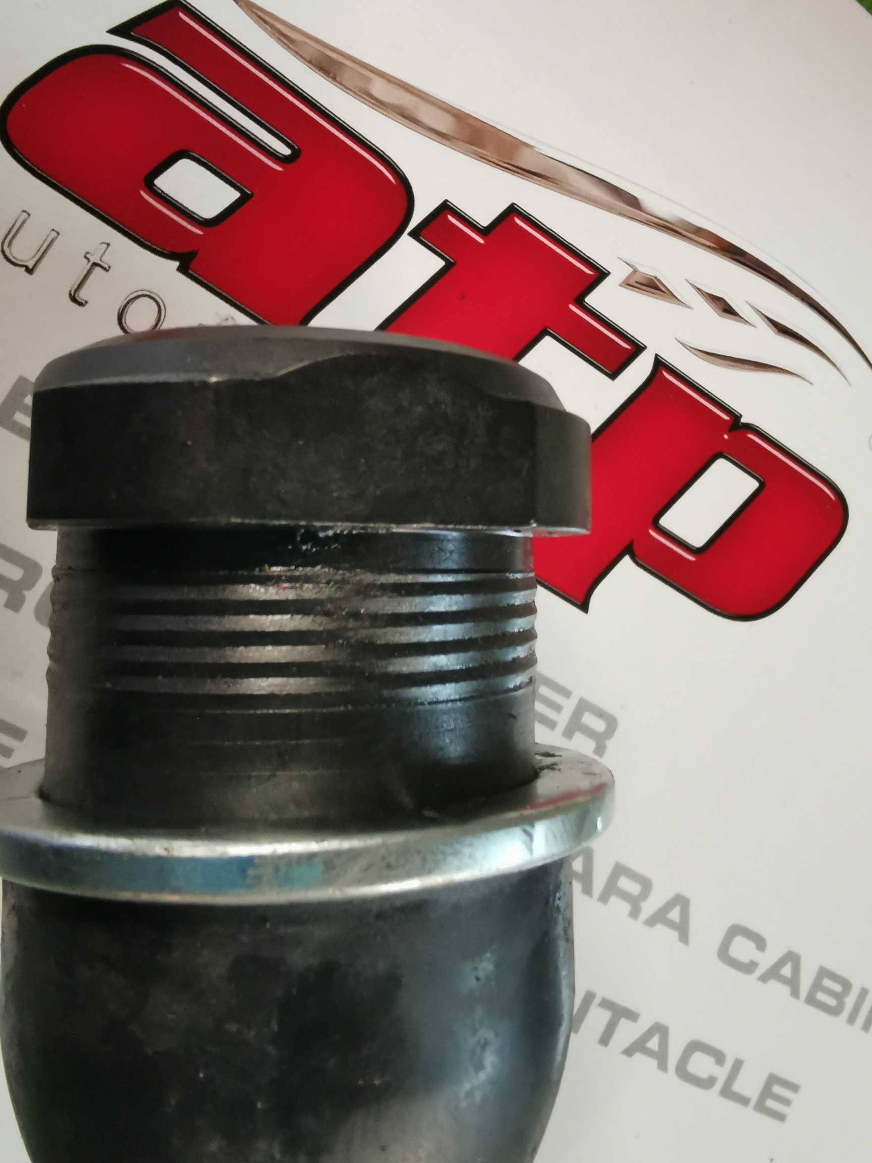

question bête : si besoin d'une douille, elles sont donc vissées? je pensait qu'elles étaient sertis?
Re: Outil pour changer upper ball joint ?
Publié : 04 mars 2021, 07:33
par g80panthera
Bonjour,
C'est bien vissé d'ailleurs on voit le pas de vis sur la première photo du post.
A+

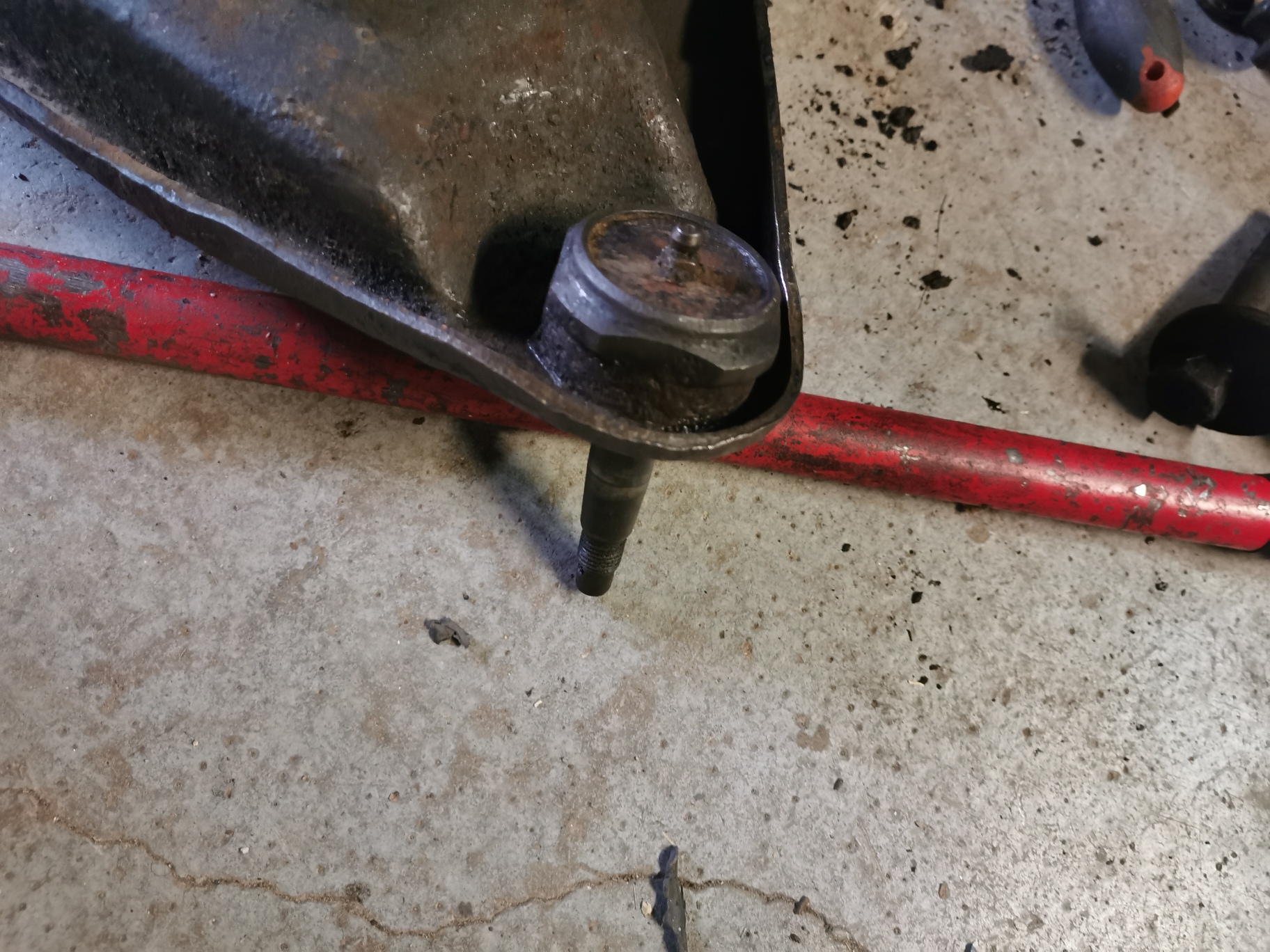

Publié : 04 mars 2021, 21:24
par Pascal-lrq
Je confirme, c'est visé et avec un couple assez conséquent.
Sur le forun FORABODIESONLY, certains parlent d'un bras de levier de 40", soit un mètre pour arriver à dévisser la rotule.
