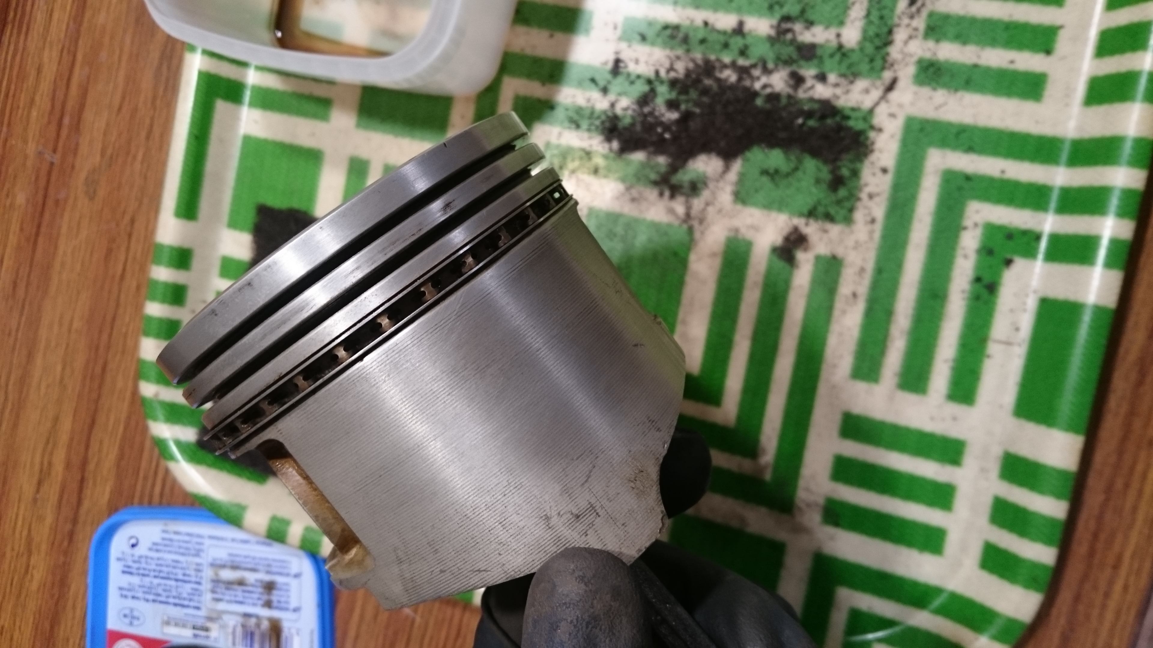

J'ai déjà démonté le moteur entièrement pour nettoyer et souffler tous les conduis du bloc. Ceux de refroidissement en avais bien besoin, bouchée par le tartre.
Je suis en train de decalaminer les pistons avant de les remonter en attendant ma pochette de joints neuf d'autres bricoles.
