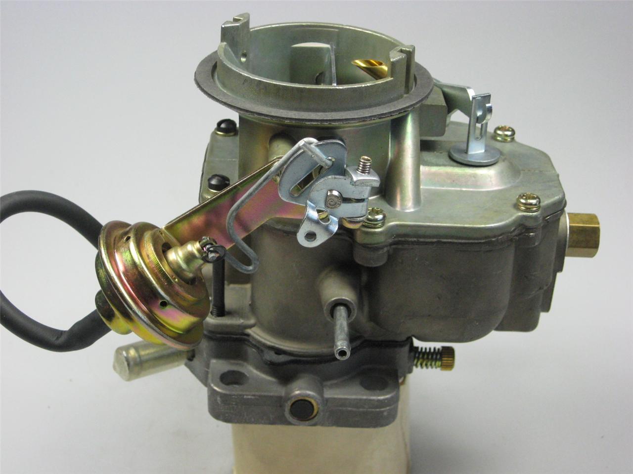

Slt la team,
je recherche à trouver avec difficulté un kit de réparation pour ce carburateur, je cite :
" 1966-1980 CHRYSLER CARTER TYPE 2bbl CARBURETOR fits 273-318c.i. V8's pt#180-5624
YOU ARE LOOKING AT A "NEW" CARTER TYPE 2BBL MODEL "LOW TOP" CARBURETOR FROM VAPEX, A LEADER IN PRECISION REMAN CARBURETORS.
Fits: 1966-80 CHRYSLER'S w/273-318ci 8cyl engine that use a model BBD 2bbl.
(NOTE: NEW UNIVERSAL CARTER "TYPE")."
Mais sur rock auto il y a trop de kit différent qui englobe 1966-1980 et le carburateur est plus récent que la voiture :whistle:
comment trouver le bon kit de joint ? :think:
Merci :pray:
