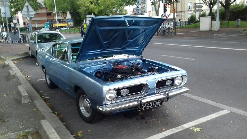

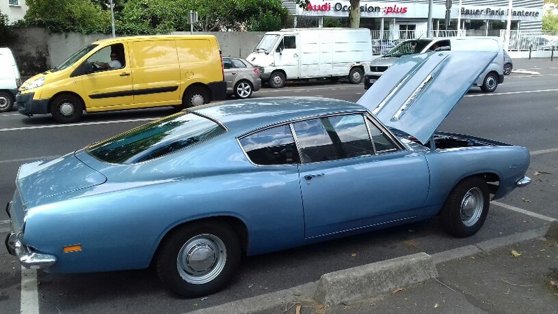

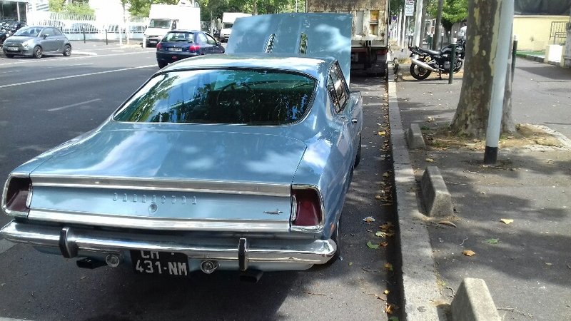

Bonsoir à tous!
Je me présente, je m'appelle Claude, j'habite le loir et cher et ai récemment fait l'acquisition d'une Barracuda fastback de 1969.
En parcourant le forum, quelle fut ma surprise de voir en photos mon véhicule.
barracuda 69.jpg (91.19 Kio) Consulté 5875 fois
barracuda 69-1.jpg (98.42 Kio) Consulté 5875 fois
barracuda 69-2.jpg (99.08 Kio) Consulté 5875 fois
Cependant, le contenu du message m'intrigue et m'inquiète. Ma voiture serait(peut-être) impliquée dans un trafic de pièces volées! Elle a été lourdement accidentée!
Lors de l'achat de la barracuda, je n'ai malheureusement pas pu récupérer le moindre historique la concernant.
Si cette barracuda est effectivement connue du forum, je serais très reconnaissant aux personnes possédant des infos de me les faire remonter.
J'ai attendu plus de 10 ans avant de pouvoir m'acheter ma belle américaine, et là, j'ai l'impression que le rêve vire au cauchemar.
Vous remerciant par avance pour votre aide.
Très cordialement
Claude

effectivement voiture connu ici belle resto qui a été fait beaucoup de taf, pour le reste ben si tout est en regle au niveau des papiers faut pas trop s'inquietter à mon sens
bienvenu à toi et à a formula S

Bonsoir, je vais bientôt rappeler mon ami qui a acheté un lot de pièces en surplus après la réparation, je lui demanderais des précisions, mais i ne m'avais pas parlé de trafic de pièces, de mémoire une difficulté à avoir la CG en préfecture, suite aux importants travaux.
Je connais très bien le vendeur, un vrai passionné de toutes sortes d'autos, connaissant très bien les Mustang, mais pas encore les Barracuda.
D'ailleur il la présentait comme une 68 jusqu'à l'été dernier, ceci à cause du 8 aplati dans le numéro de série sur la plaque de tableau de bord à G, il croyait que c'était l'année, je lui ai explqiué que c'était un code d'usine Export, celle de Rotterdam, Nekaf. ( le 9 c'est l'année)
Comme j'étais de nouveau acheteur d'une Barracuda et que je prospectais des autos, il a insisté pour que je la lui achète, j'avais le budget mais j'ai refusé, car je ne pouvais pas me faire à l'idée d'avoir une 69 avec un avant de 67....trop de boulot et de complications pour la remettre conforme au millésime, impliquant de changer la face avant, le capot, des ailes avec les feux de gabarit, sans compter le coût de tout ça...
Il a pas mal roulé avec pour la fiabiliser, d'après lui elle a un très bon comportement routier, la mécanique fonctionne très bien, il était ravi de son achat, mais s'installant comme marchand et louant un local, il a préféré la mettre en vente.
La voiture présente correctement mais quand je lis que c'est une belle restauration je tousse un peu...une très bonne auto pour rouler, oui, mais si on se fie aux photos, comme souvent, on se plante....elle a quelques défauts d'aspects, un siège avant à refaire.
Un modèle qui devient rare, un excellent moteur, les prix augmentent doucement mais pas autant que les 70-71 alors le dernier prix qu'il me proposait était un peu élevé je trouve, normal pour un marchand bien sur.
Tu l'as bien achetée dans le show-room de Nanterre ? étais-tu conscient que c'était un mix entre une 69 et un avant de 67 ? elle semble avoir été bien réparée au niveau sécurité mais quand on aime bien ce modèle cette modif peut choquer, ce n'est pas comme changer de roues, ou mettre un allumage électronique, ou un 4-en-1....ce n'est pas juste une calandre ou des feux ar à changer..profites-en bien tout de même, tu ne seras pas déçu... 8)

Bonjour à tous et merci pour ces premières réponses.
Lors de l'achat du véhicule, le vendeur (qui est bien celui de Nanterre) n'a jamais fait mention de quelconque grosse réparation effectuée suite à un accident. J'ai fait confiance à ce monsieur qui ,à priori, a plutôt bonne réputation et je me retrouve désormais avec un véhicule qui ne correspond pas à ce que je recherché:
- Modèle de 69 avec un avant de 67(merci de me l'apprendre)
- Voiture présentée comme étant matching mais qui au final possède un bloc de 73 (culasses J au lieu des X, taux de compression 2 points inférieur, etc...)
J'imagine que c'est le prix à payer pour un achat coup de coeur, un peu trop impulsif.
Pour ce qui est de la restauration, je ne crois pas qu'on parle de la même voiture. Peinture refaite il y a un moment déjà mais sans démontage puisque certains joints sont peints. Cloques de rouille au niveau des ailes. Support de boite cassé. Intérieur dans son jus avec les plastiques fatigués un siège conducteur assez abîmé.
Elle n'a pas l'air d'avoir été restaurée et ne m'a jamais été présentée comme tel.
Je suis pour le coup assez déçu de mon achat.

En tous cas si tu ne veux pas de tes culasse J je suis preneur!!! Elle sont au moins aussi bonnes que des X et pour infos les blocs de 68 à 73 sont pratiquement référencés avec les même n° de fonderie... tu as une bonne base et s'il y a quelques petite entorses au" machin-chose-number" tu as de quoi rouler reste à savoir si tu as acheté ta voiture pour spéculer ou sur coup de coeur. Tu as aussi la solution comme beaucoup d'entre nous d'en profiter et de la remettre conforme à sa sortie usine si tel est ton desir...
Des voitures comme ça on en fait plus.... :wink:

Je comprend que si t'es un adepte du matching number que tu l'ai un peu en travers.Maintenant,pour que ce soit a peu près cohérant.Pourquoi ne pas occulter les sides marker light AR et tu la présente comme une 67 dans lequel tu as monté un 340 ci.Là ,le matching c'est rapé... :cry:

Justement je n'arrive plus a retrouver le post dans lequel il y avait une barra 69 et le nouveau proprio avait fait annuler la vente, il y avait un 340 dedans mais la CG correspondait à un L6 de mémoire. Et il y en avait eu pour très cher de facture garage.
De plus cette voiture avec son nez, ses ailes, son capot présente (et sa calandre de 67) (en photo) une peinture homogène, donc refaite (mal ou bien en photo c'est pas évident).
