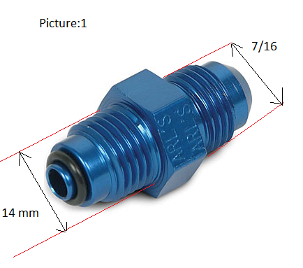

Je change mon boitier de DA pour un Borgeson et je rame depuis deux jours pour trouver un "adapter fitting" comme ceci:
jeggs raccord.PNG (111.42 Kio) Consulté 4305 fois
car le boitier Borgeson est taraudé en 14mm alors que le miens est plus petit:1/4
Liens,adresses en France de fournisseurs pièces hydraulique bienvenu. :wink:

par bricabroc69
Appelle la SA Chevalier à Beaupréau (49).
Si eux n'ont pas, je pense que personne d'autre n'aura (en France)

par COUDA
Ok,Je vais les contacter.
Merci. 8)

par dodgefred
tu dieu j'ai un raccord comme ça qui est quelque part j'ai vu ça quand j'ai fait du rangement!!!! :whistle:

par COUDA
Possible mais y'a whatmilles dimensions.(Sauf celui que j'ai besoin pour l'instant) :roll:

par greco
regarde sur gt2i, y'a tous les raccords specifiques voitures car generalement les magasins hydrauliques sont plus agriculture, industrie

Bricabroc69 écrit:
Réponse:Bonjour,
nous déclinons cette pièce.
désolé :cry: Tant-pis
greco:J'ai trouvé ça chez eux https://www.gt2i.com/fr/adaptateur-file ... ncave.html
C'est pour tuyau de frein mais ça doit le faire.
Merci.

par greco
nikel ils sont rapides en plus..
