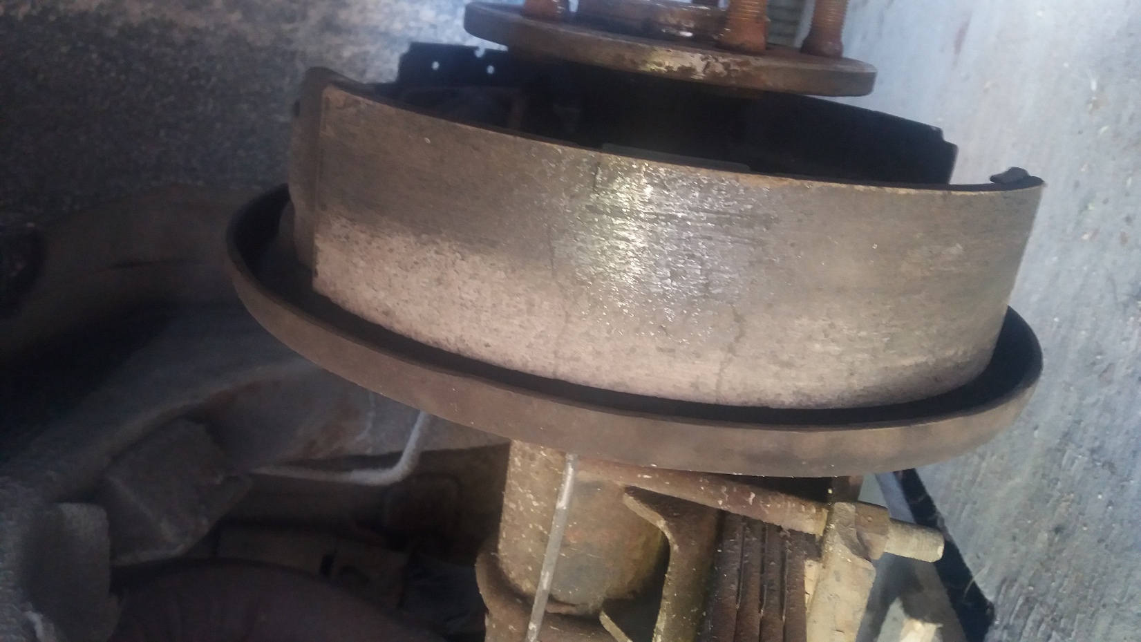

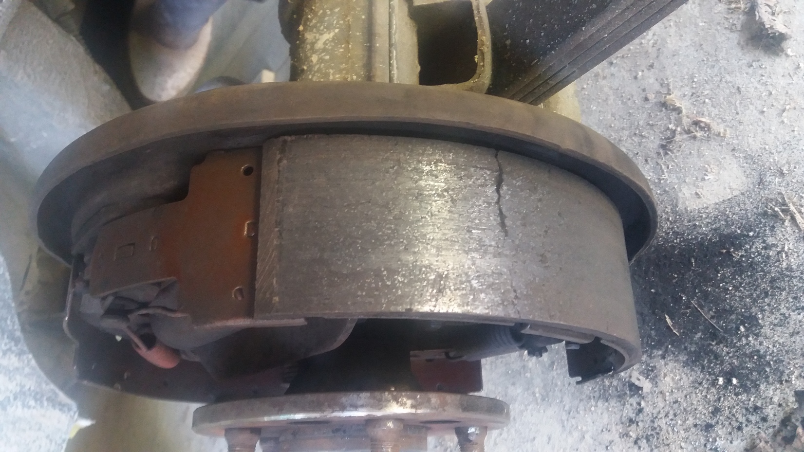

Alors voilà quelle cause? d’où cela peut il venir?, :mrgreen: peut on remettre de la garniture par un pro style AD ou faut il remettre d l’origine :whistle:
a savoir que c'est les deux garnitures AR de chaque tambour
roue AR droite :o
roue AR gauche :shock:
A+ 8) et merci pour vos retours d'experience :wink:

oui il y a des pros qui peuvent coller de nouvelles garniture.

tu n'aurait pas un lien ou autre que j’essaie de réparer ces garnitures :pray:

Tu peux trouver de la garniture de frein au mètre chez les vendeurs de pièces Agricoles.
http://www.agrixlservices.com/fr/190-ga ... n-en-bande :wink:

Sincèrement moi je mettrais a neuf vu le prix je te file le lien des que je suis au boulot

BOZ25 a écrit :Sincèrement moi je mettrais a neuf vu le prix je te file le lien des que je suis au boulot
Même chose que Seb, t'embêtes pas, prends du neuf, c'est pas ce qui coute le plus cher, et ça
concerne ta sécurité.

c'est ce que je vais faire, je commande pour la remise a neuf complete du freinage, mais d'avoir dépoli les mâchoires et les tambours, le freinage c'est grandement amélioré :mrgreen:

c est des 11 pousses?
les problemes du p'tit poussin
Publié : 14 juil. 2016, 14:10
par Gaphi
Oui ce sont des 11"
