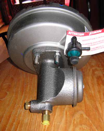

Ca y est, on a reçu le mastervac ce matin. J'attends Jeudi un temps plus clément ( bricolage dehors) et un pote pour faire le montage. Voici la bête:
A+

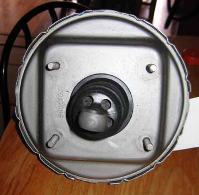

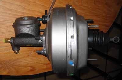

Juste comme prévu les entraxes des 4 vis de fixation sont comme les anciens.
Par contre le push rod a l'air d'être plus court et il n'a pas le téton pour le contact du feu stop... un peu d'adaptation en perspective.
A+
