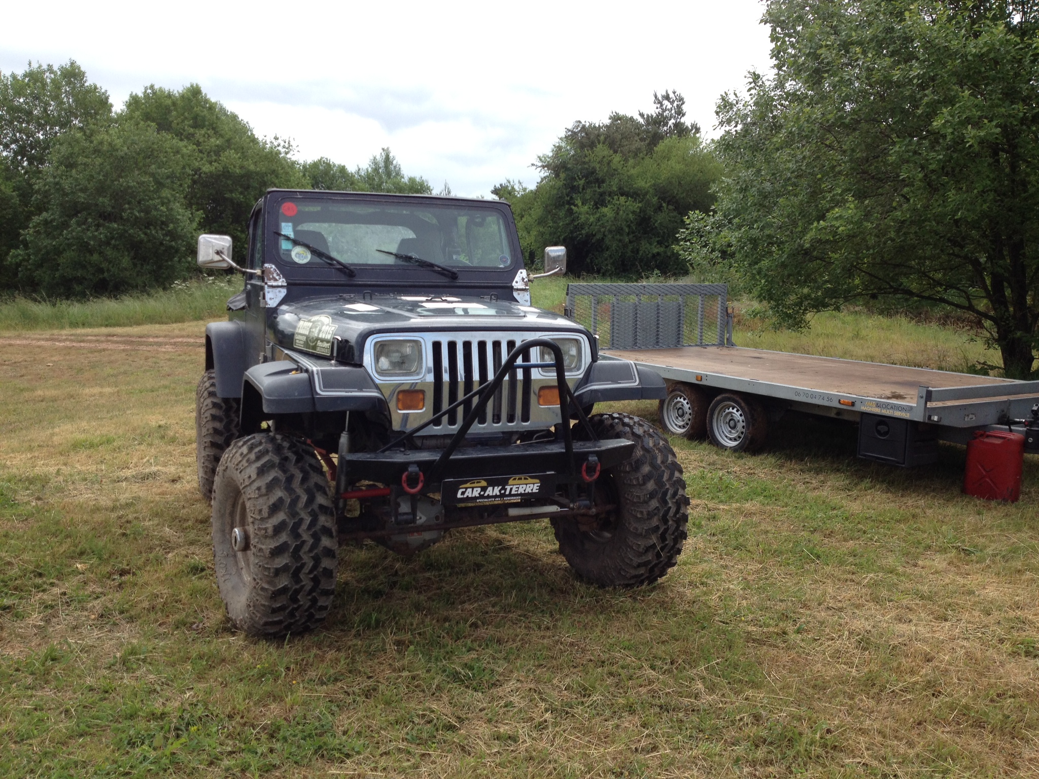

Présentation de mon Jouet
Base de Jeep Wrangler YJ
Moteur MOPAR 318 provenance w200
Pipe d'admission Weiand
Carbu Holley 570 cfm four barrel
Boite Torqueflite 727
Dana 300
Pont avant Dana 60 provenance Chevrolet K30
Pont arriere Dana 60 provenance Dodge W200 avec Spool
