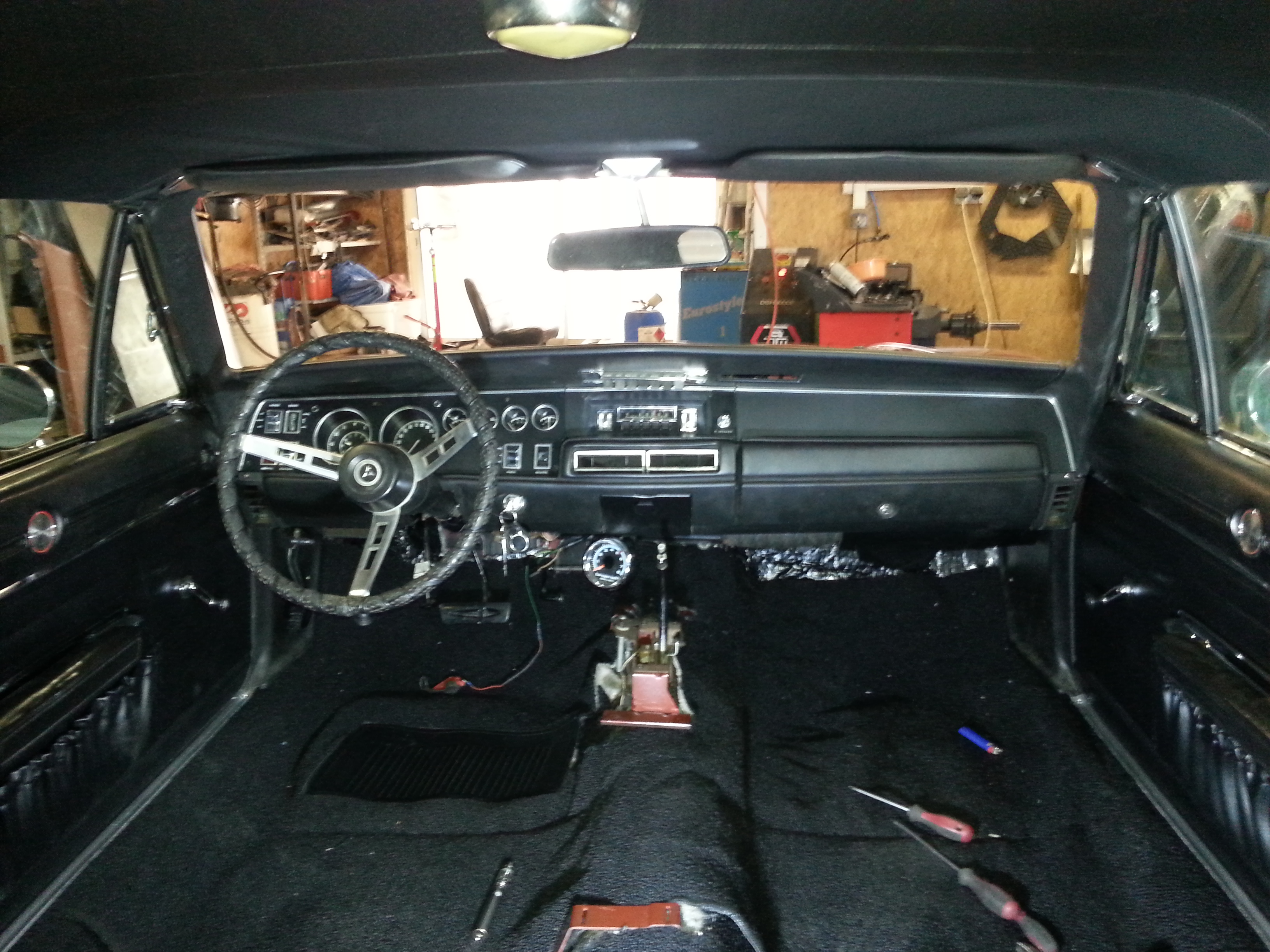

Plym' Scamp a écrit :ça y est tu arrive au bout, je suis impressionné par la qualité/rapidité de la restauration ... il a pas l'air si mal le ciel de toit, j'me demande comment ça tien, c'est collé directement sur la tôle ?
bah non, c'est une toile suspendue par des baleines et tendue...
Dacc :wink: ... si par hasard tu a une photo d'avant la pose de la toile, ça m'interese, juste histoire de voir comment c'est foutu
désolé, pas de photos dispos!
tu peux regarder sur internet, tu trouveras... :wink:

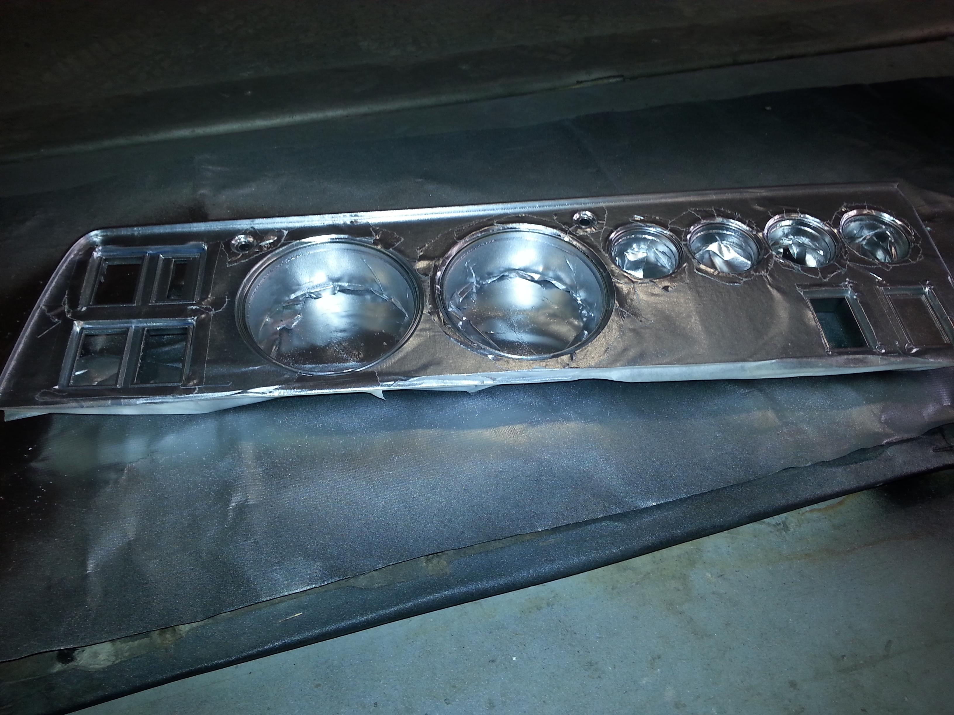

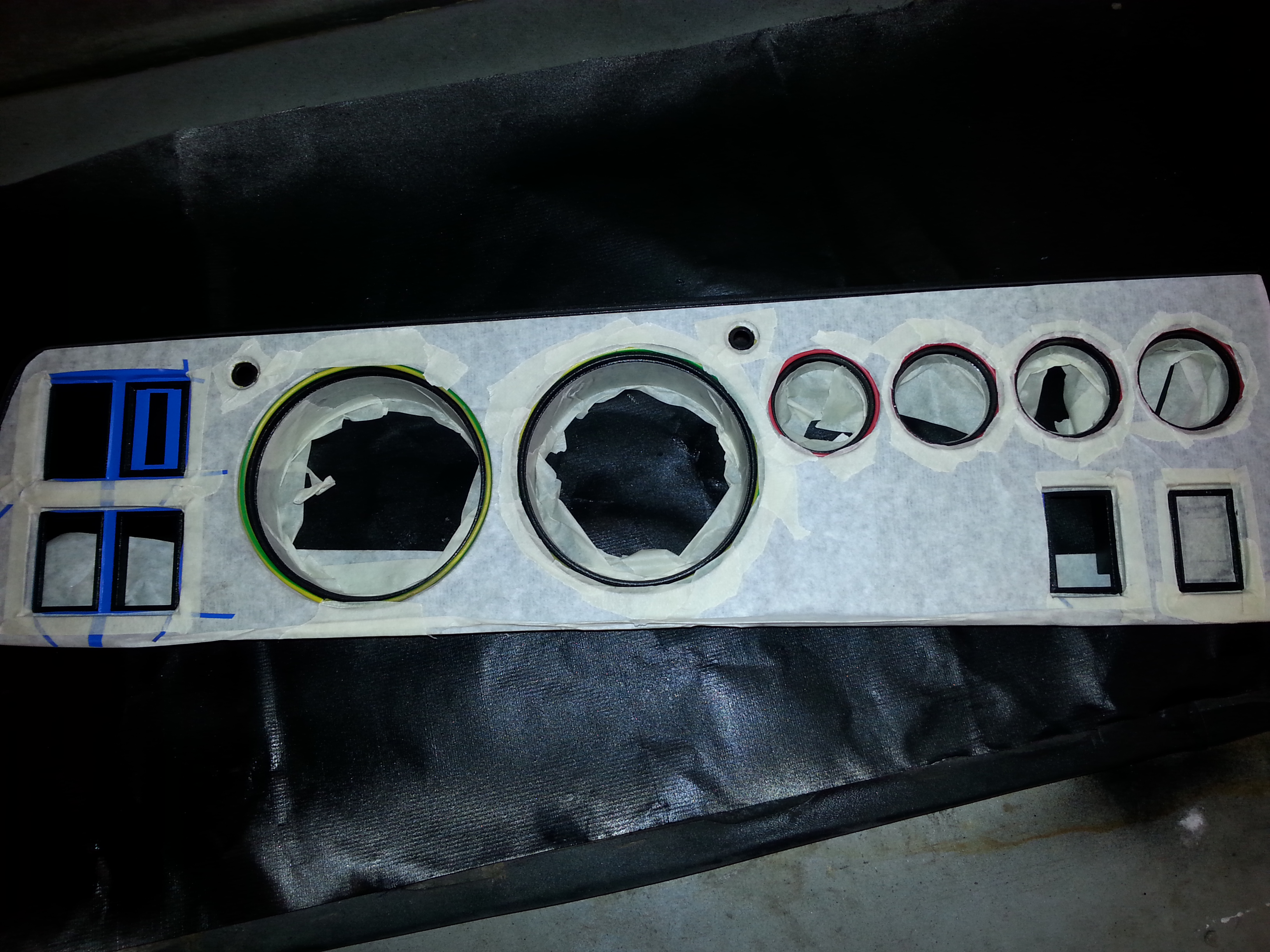

Les plastiques tu les prépares comment? Ça va tenir dans le temps?
bricabroc69
Messages : 1601
Re: charger 68 383HP
Message par bricabroc69 »
charger a écrit :Les plastiques tu les prépares comment? Ça va tenir dans le temps?
je les "sable" au bicarbonate de soude, puis, je passe un primaire d'accrochage et ensuite peinture.
il n'y a que le "chrome" qui est fait à la bombe. Lui, je ne sais pas ce que ça va donner dans le temps...
Mais bon, je n'est pas trouvé d'autre solution :?

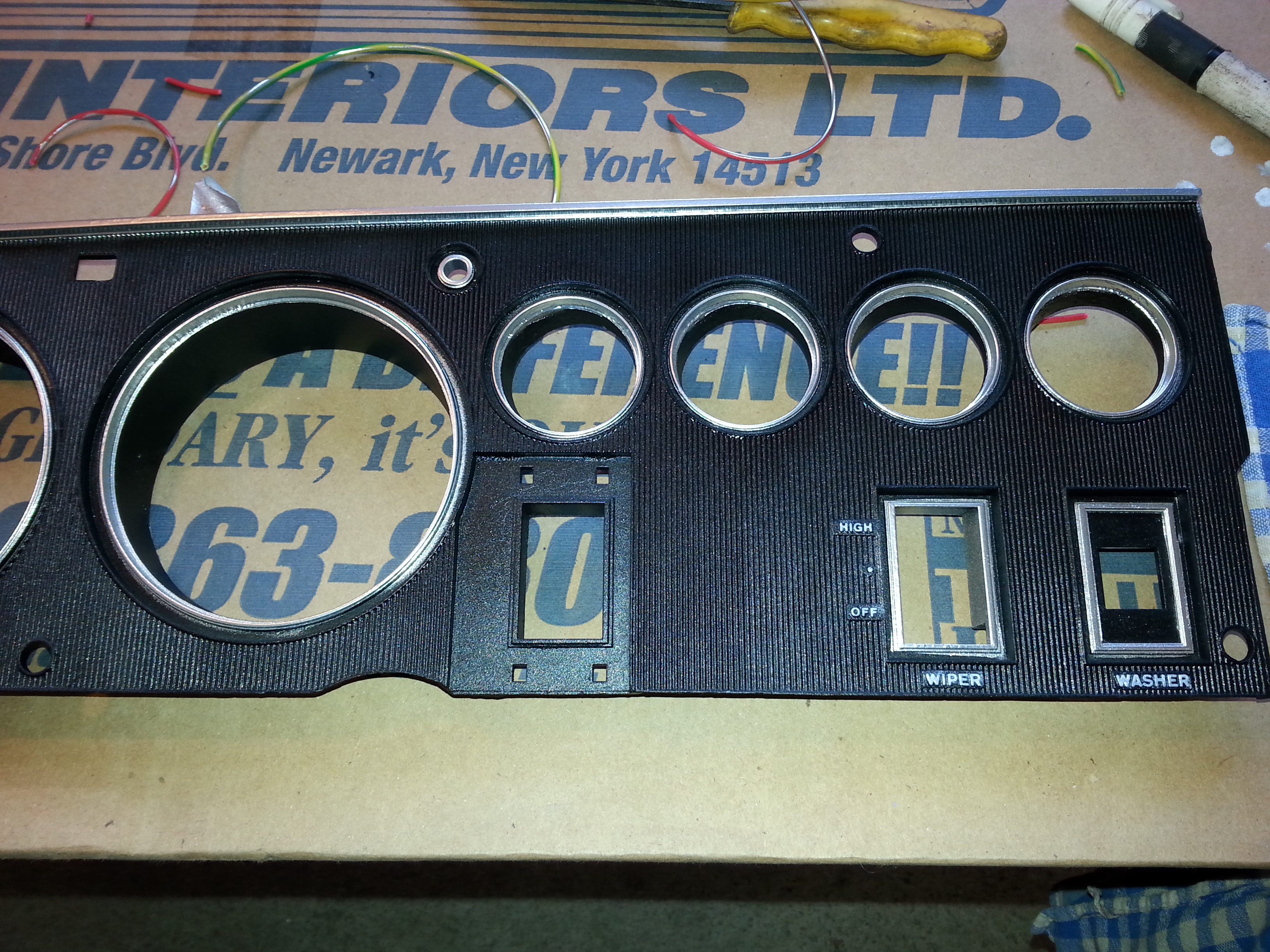

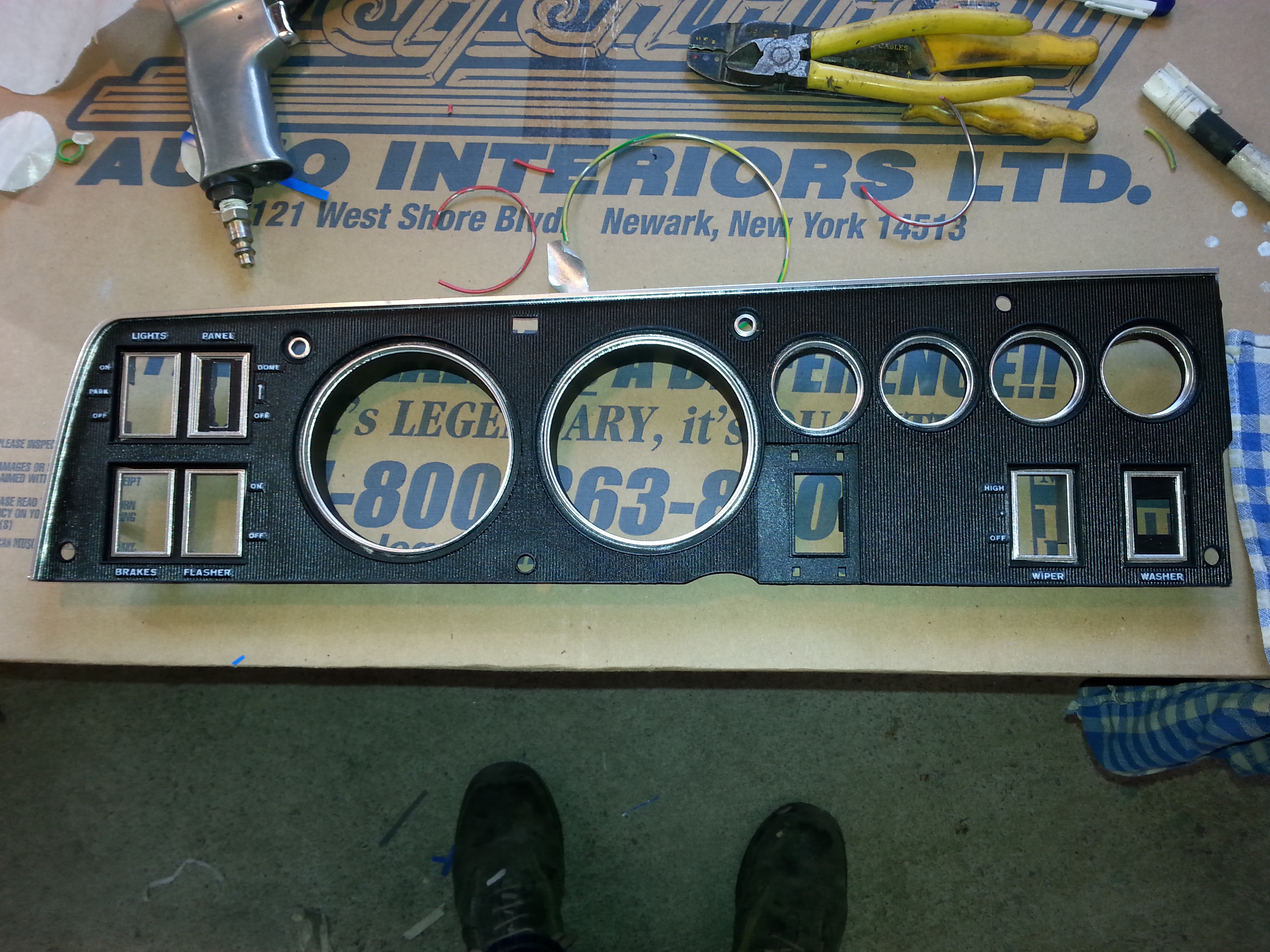

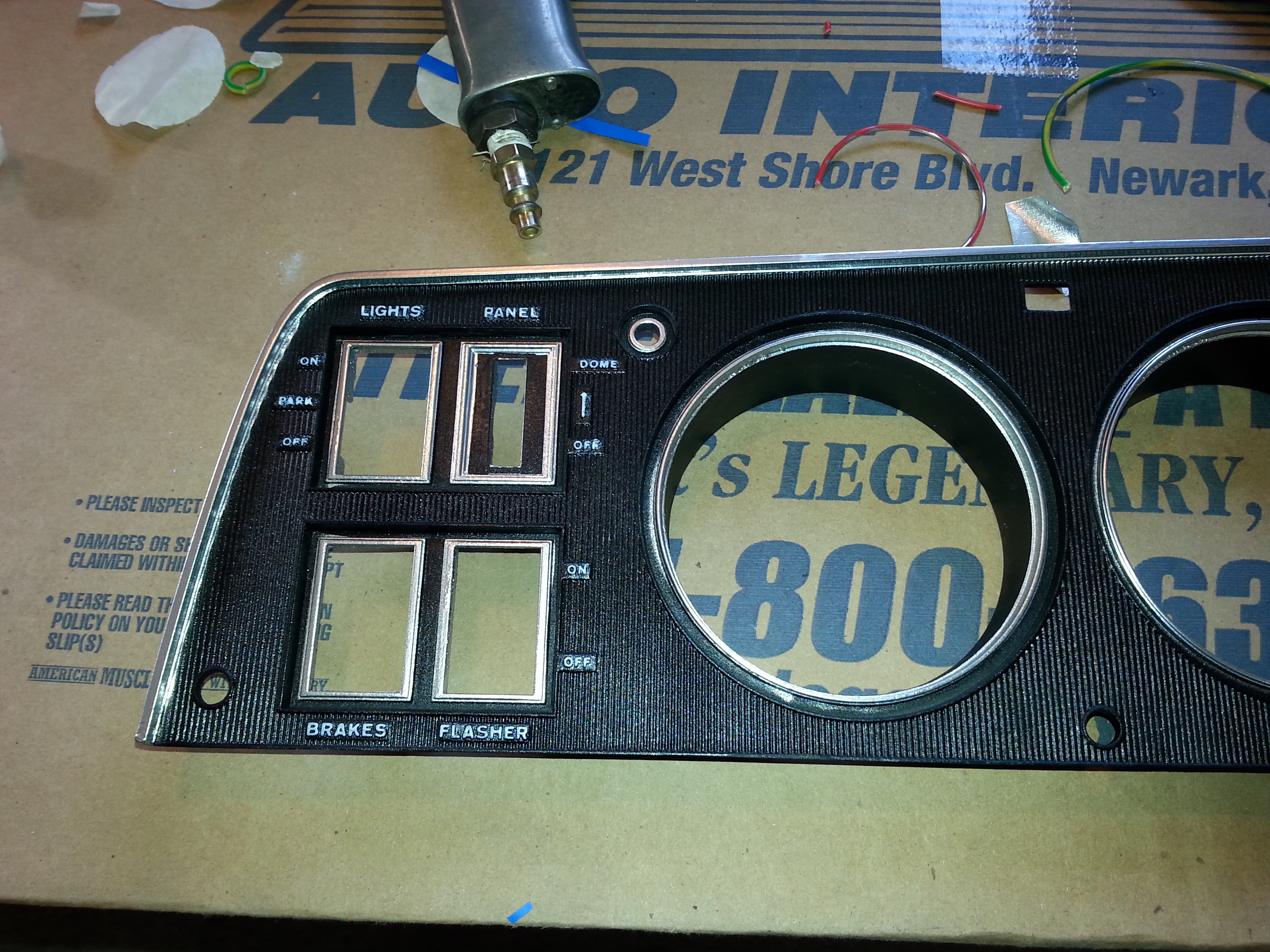

voilà, fini pour le tableau de bord! :)

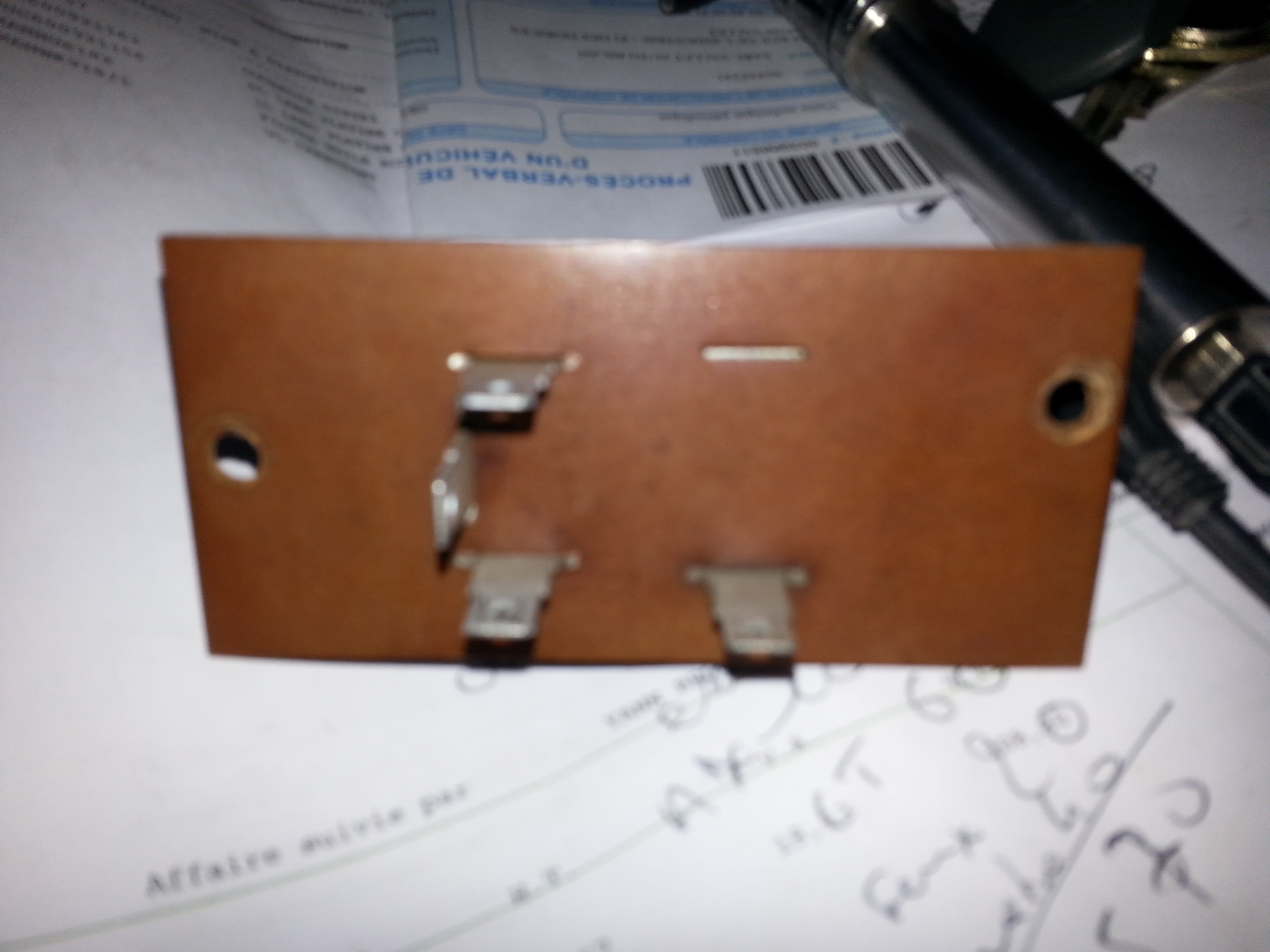

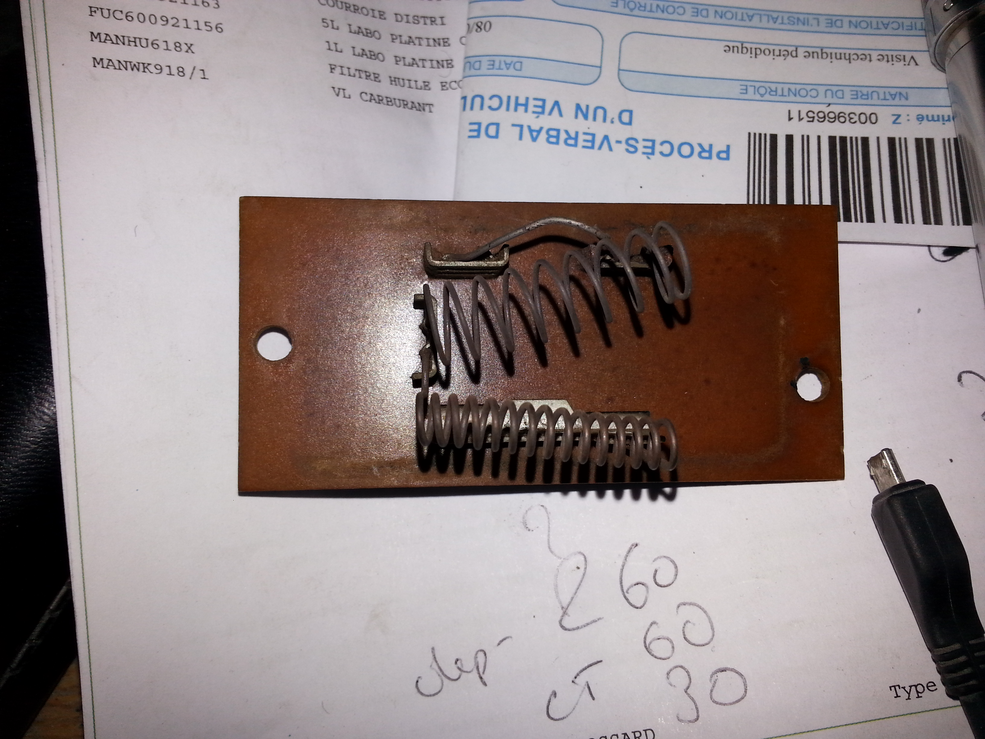

par contre, la ventilation déconne... Bilan: 1 résistance de coupée et une autre qui a un mauvais contact. Impossible de trouver ce "pu..n" de truc à un prix raisonnable!
J'ai commandé 3 résistances cémentées, une de 1,5 ohm, une de 2,7 et une de 3,9 pour remplacer celles d’origine, ça devrait fonctionner...

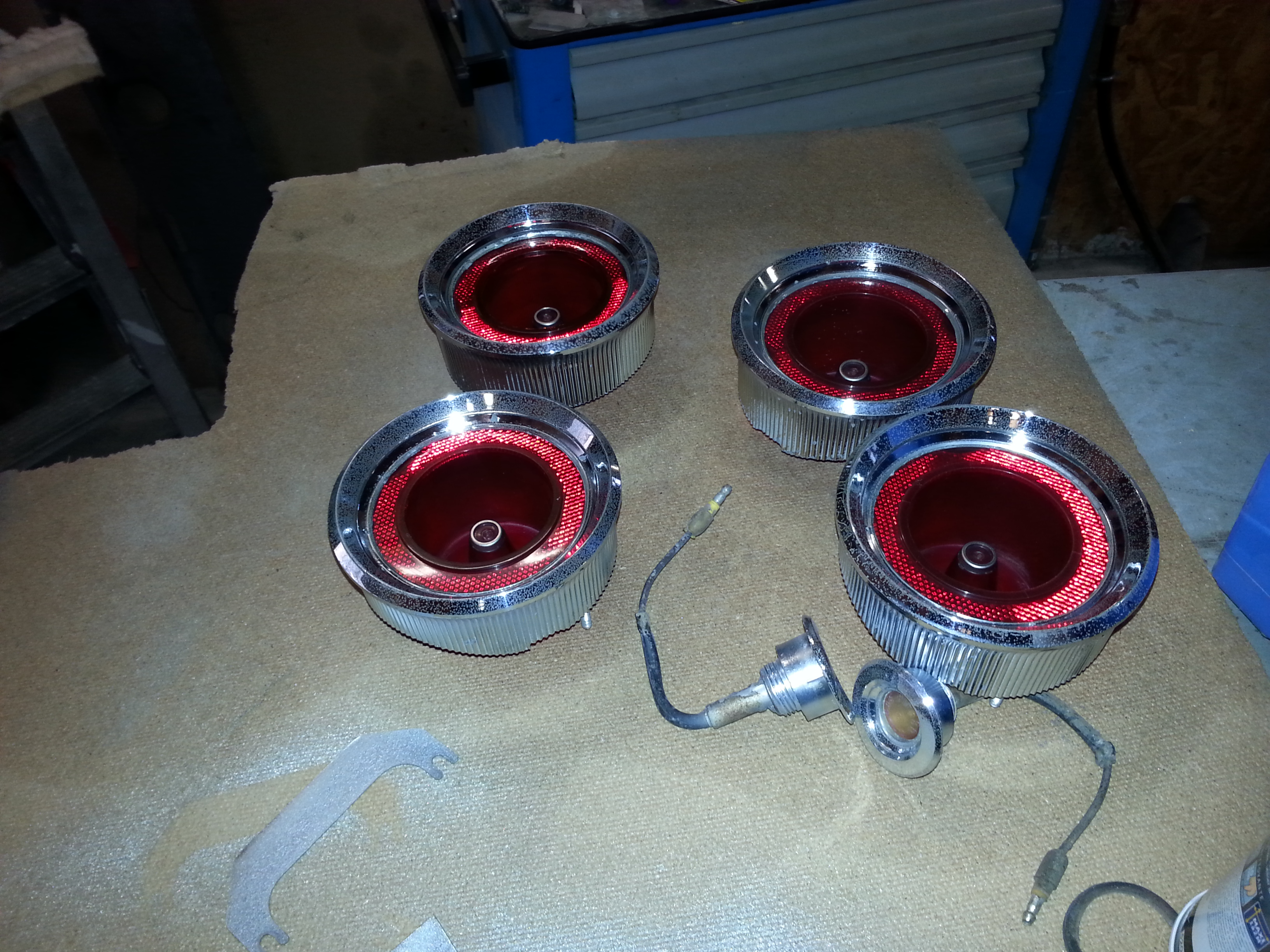

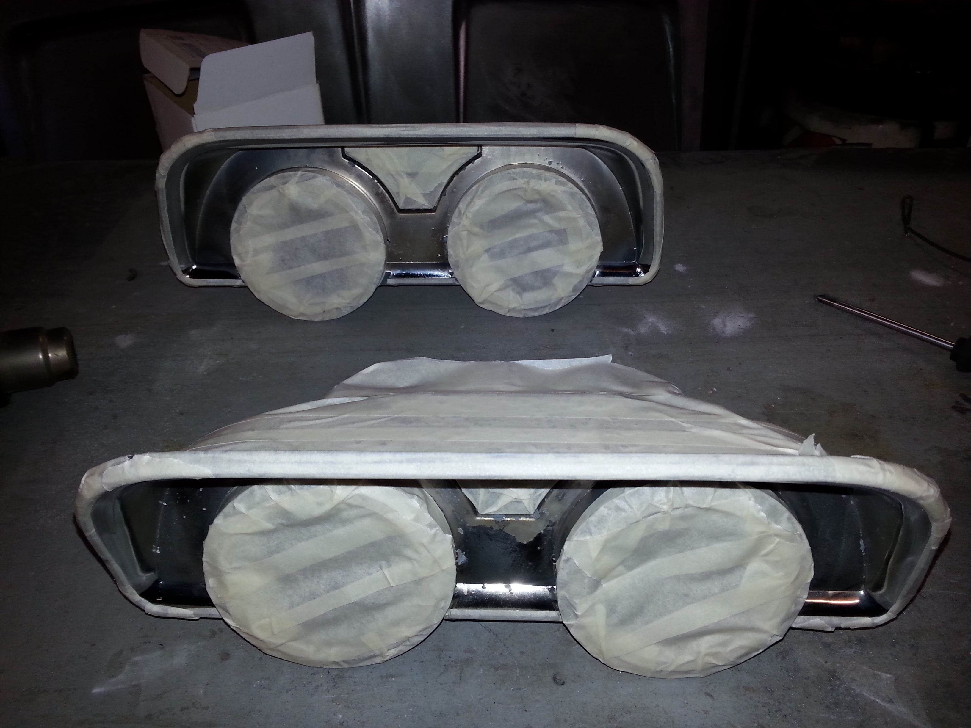

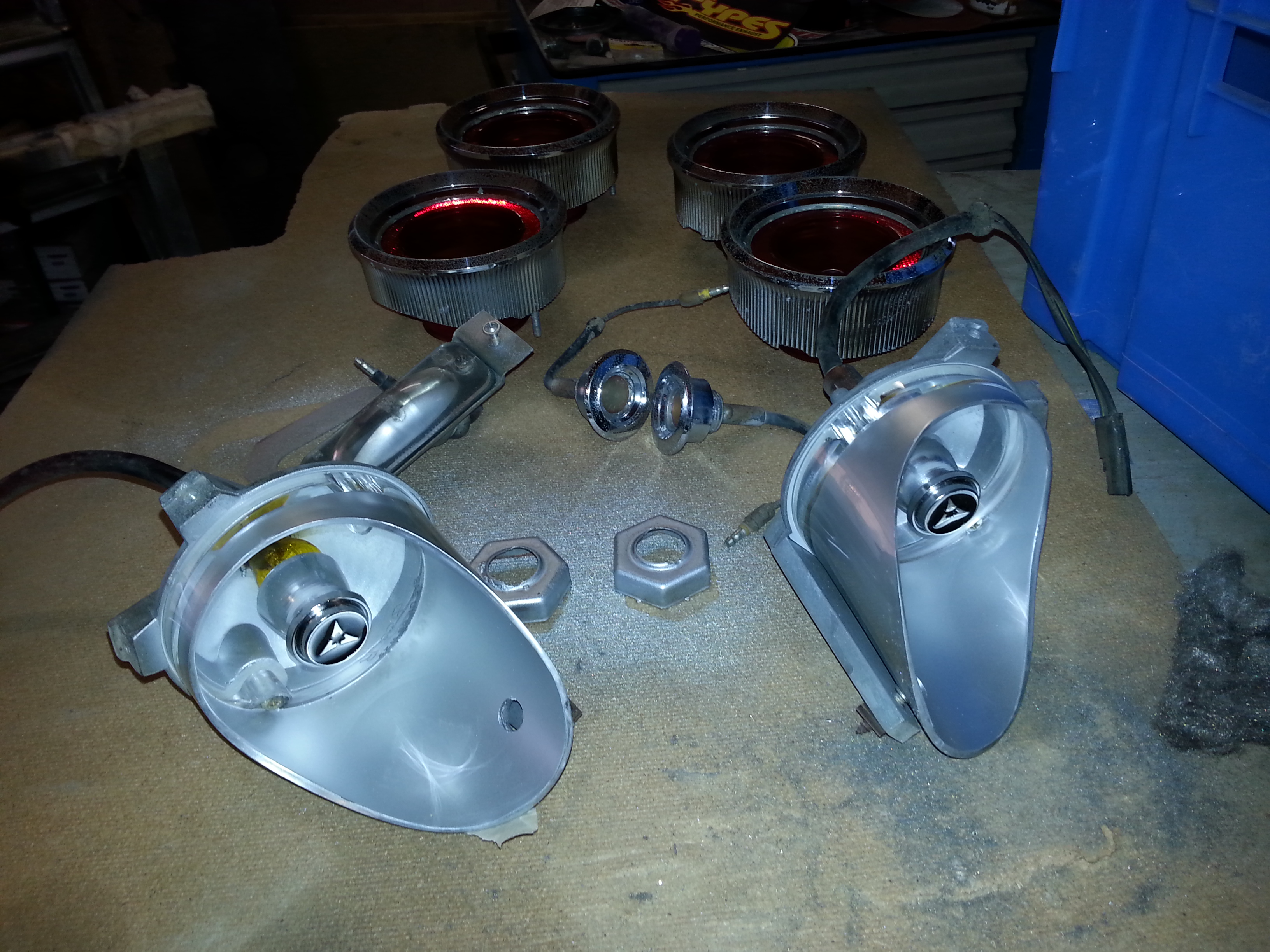

En attendant mes résistances, je continue avec l'éclairage...
merci au bicarbonate et à la paille de fer "000", ils sont bien pratiques et efficaces!
