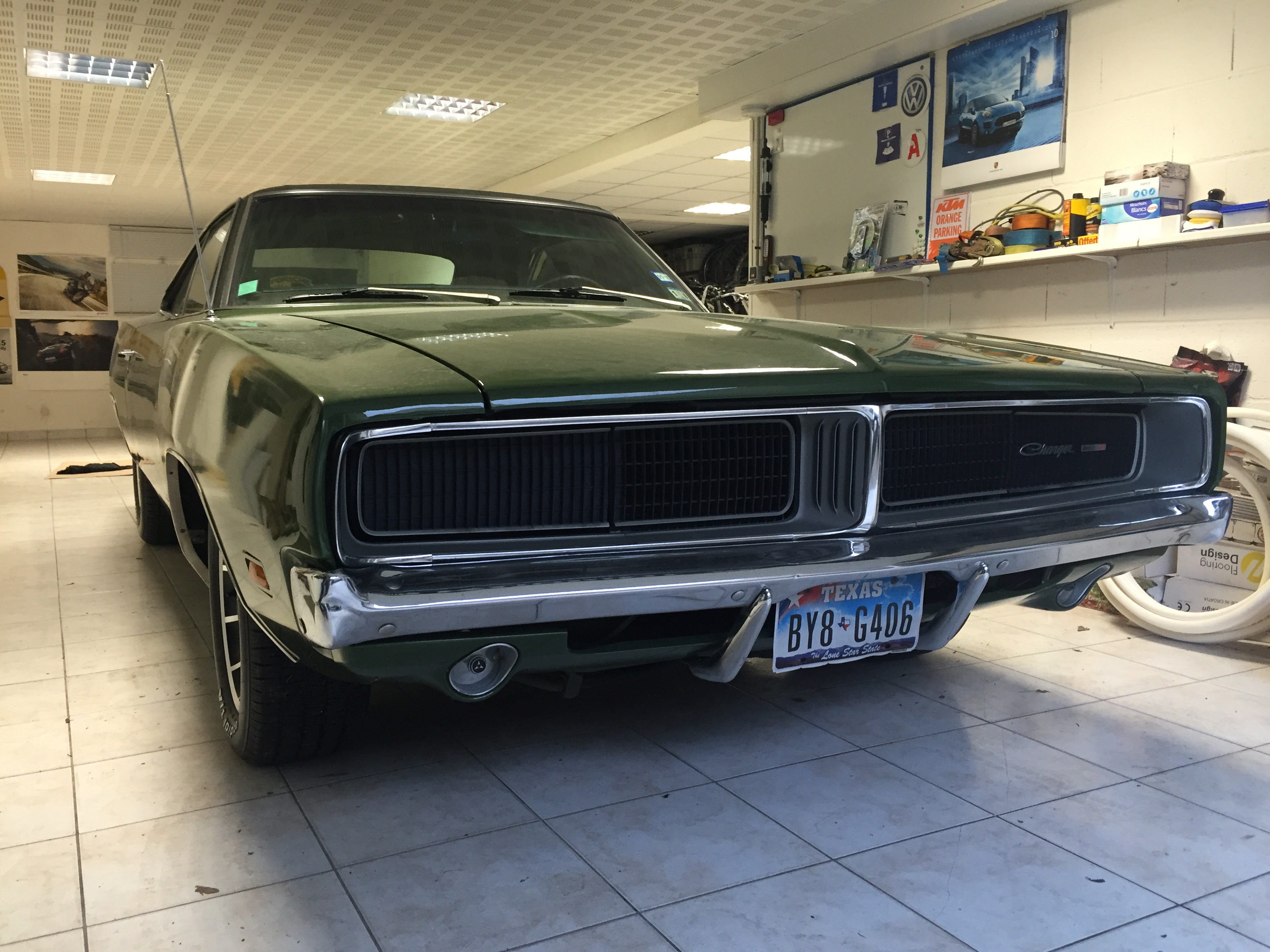

Enfin!!j'ai trouvé un garage à la grandeur de la bête.
Donc la Charger est arrivé ce week-end en région parisienne
après un périple de 210 bornes sans soucis.Que du bonheur :D
Sinon quelques améliorations lui ont été apporté comme la pose
du rétro droit,le changement des barillets de portes,boîte à gants en carton :lol:
pose d'un vinyl fond de coffre.Changement d'écrou de roues gauches...etc
Il me reste à installer le kits freins avant avec tout ce qui va bien.
Sinon j'ai un fort tremblement au freinage qui se fait ressentir.
Le tremblement disparer à très basse vitesse.
Pensez vous que cela viendrait de l'équilibrage des roues?

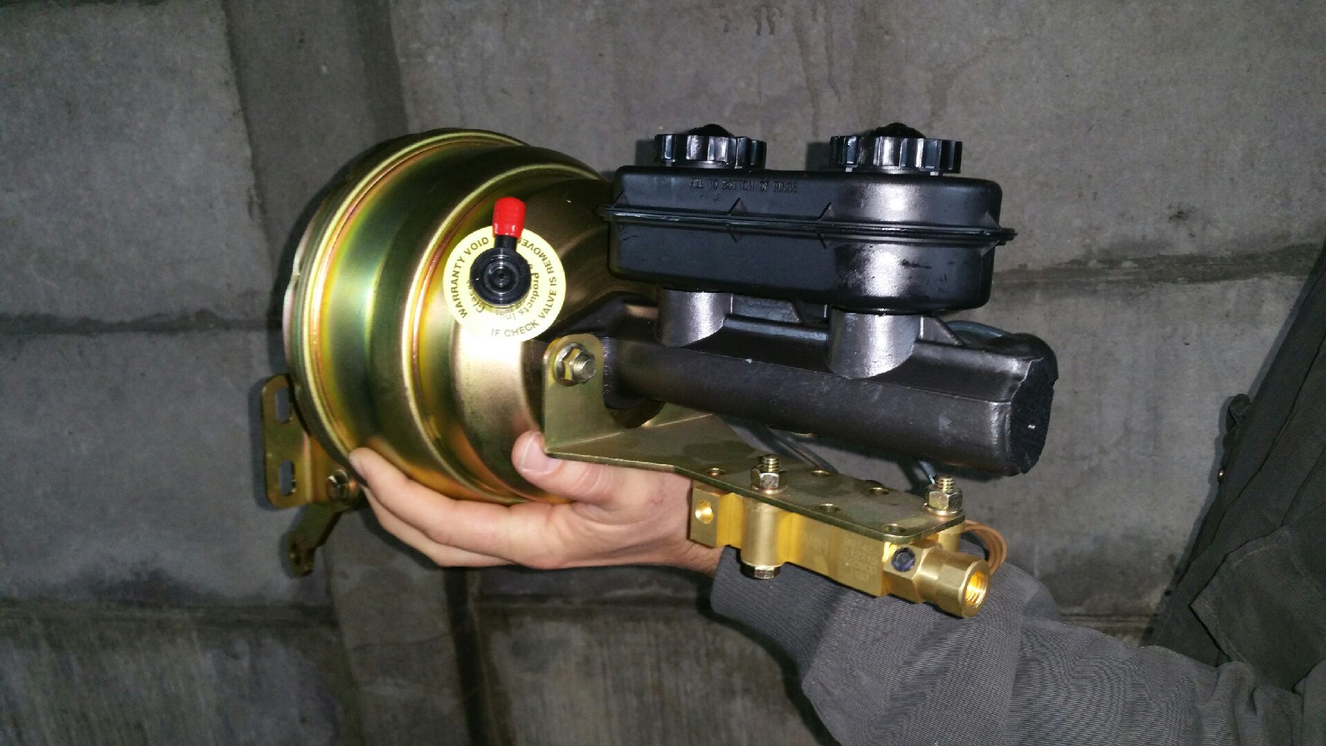

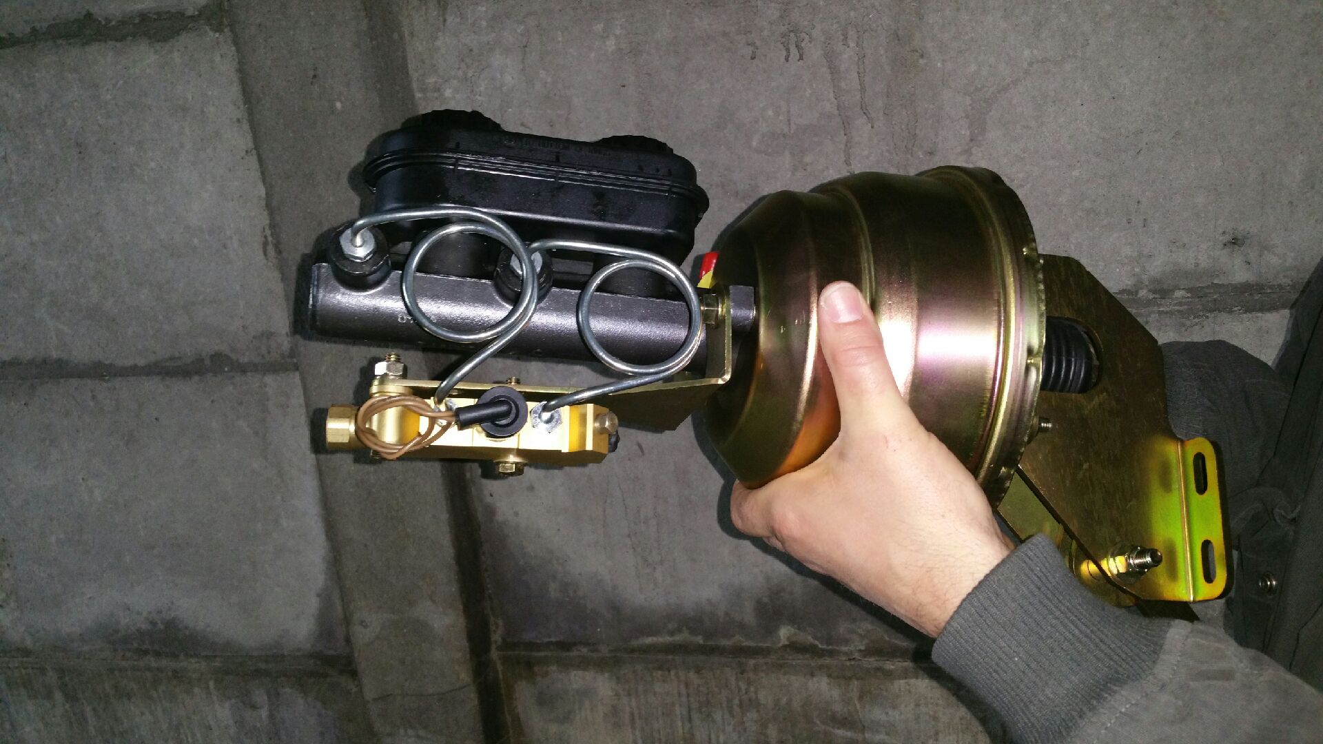

À ce sujet j'avais 2 questions je pense que mon kit est complet.
À part qui me manque la durite qui vient se raccorder sur
le booster qui va où??? (Carburateur...boîte à air)
Quel est le diamètre de cette durite?
Vu les raccordements sur le répartiteur,il me serait plus simple de le supprimer
Et de faire le raccordement direct sur le maître cylindres
Qu'en pensez-vous ?

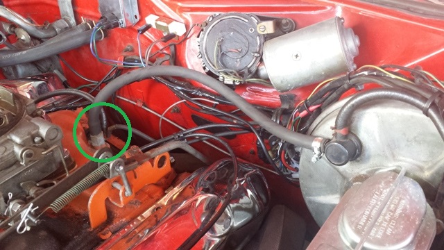

J'avais pondu un vague "vacuum hose routing diagram" pour mon 440 de '71. Il traine sur les tutos du MOC normalement...
Généralement tu prends ta vacuum source sur la pipe d'admission via le "manifold connector" (entouré en vert ci-dessous). Il y a 2 ou 3 ports d'habitude (pour brake booster, vacuum by-pass valve et water valve du chauffage). Pour le brake booster c'est le port du dessus (le plus gros diamètre). Un truc comme ça:
Vacuum hose fitting.JPG (29.84 Kio) Consulté 3192 fois
