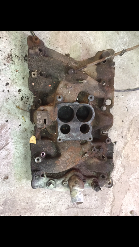

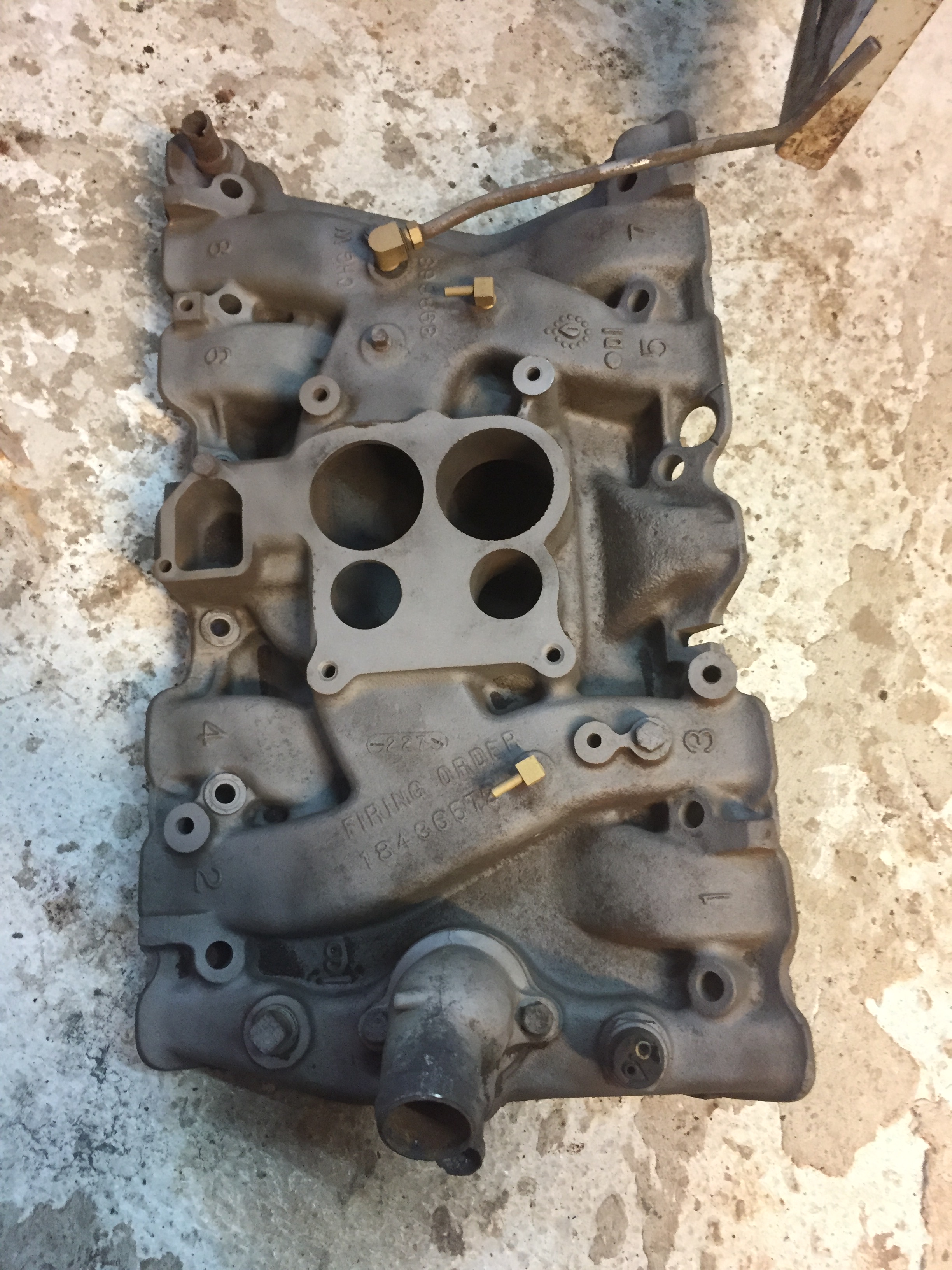

salut a tous
petite avancer se week mais grosse connerie surtout
la caisse est entièrement démonter tableau de bord vitres pare brise ect
mais au démontage du parebrise catastrophe je l'ai casser je suis deg ...
par contre je me suis rendu compte que chez un très bon amis avait plein de super outils pour moi
une fontaine et une sableuse le top pour remettre au propre
par contre je fait faire des devis pour le sablage du châssis et de la caisse je me demande si les gas ne me prenne pas pour un américain
premier devis 3000e
deuxième devis 1000e que pour la caisse et le gas ne veut pas me faire le châssis
je suis passer chez kilotou 139e ttc la loc a la journée plus le sable je ne voudrais pas me faire chier mais je sent que ca va finir comme ca

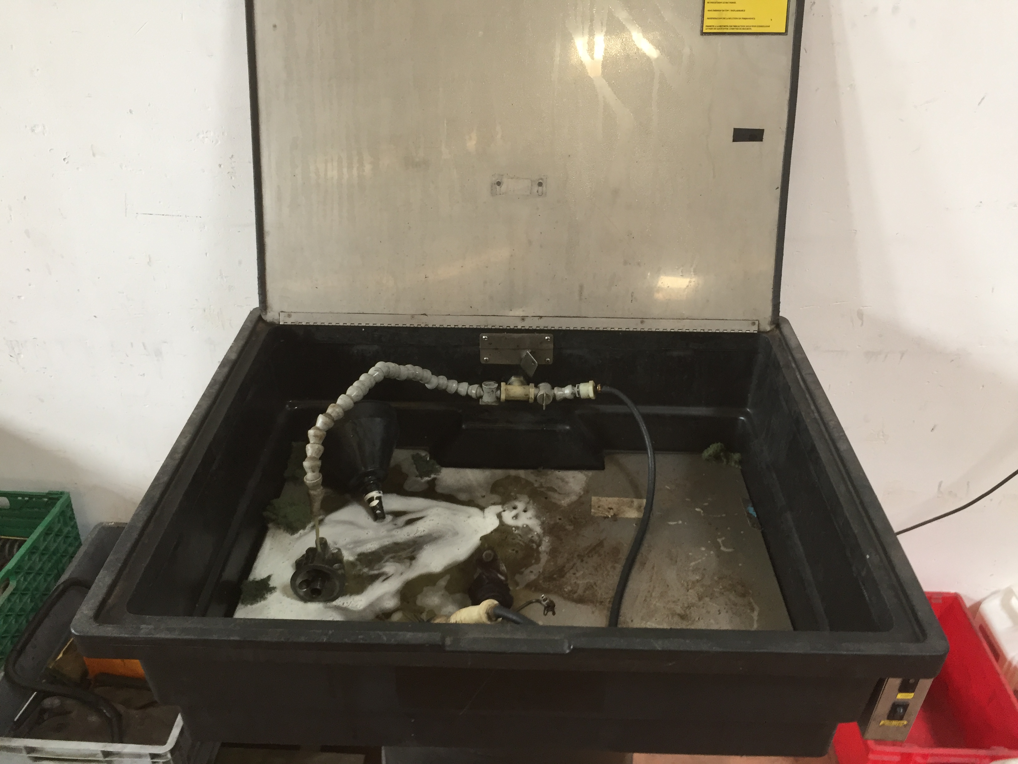

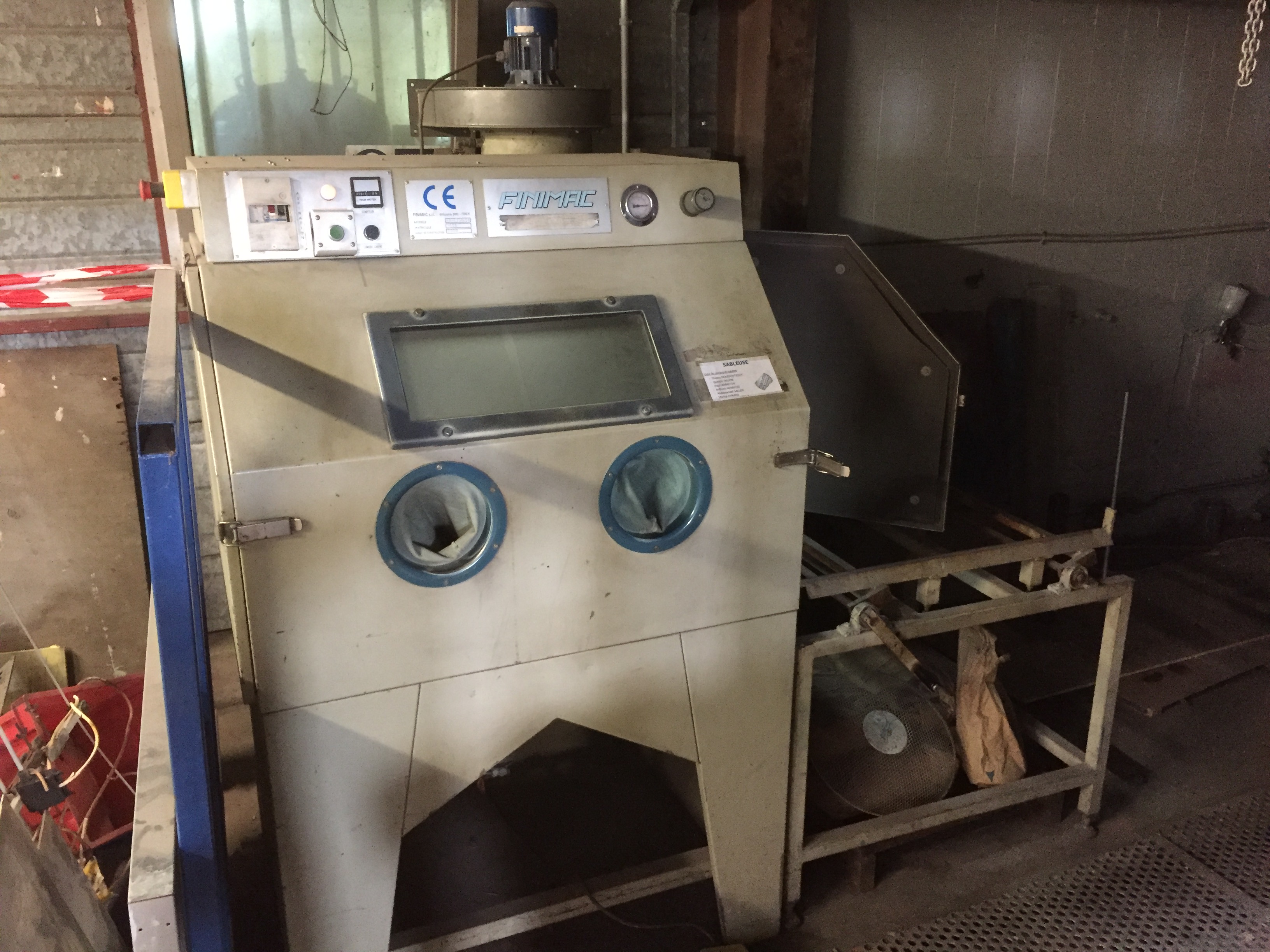

Re: oldsmobile cutlass 69
au final j'ai,trouver un gas qui loue sa cabine 300E le weekOlds91 a écrit :pour le sablage des grosses pièces il est VRAIMENT préférable d'avoir un système de filtration de l'air, meme avec les masque anti-poussière on en avale pas pas ...et puis eux ils ont des compresseurs de chantier qui débitent.. ( après je sais pas ce que tu as ) mais j'en ai fait du sablage c'est super super long, si t'a pas le bon débit, même avec une bonne pression tu fera rien..![]()
a toi de peser le pour et le contre
plus le sable je vais partir la dessus pour la caisse le châssis portes ailes ect...
pour le reste les petites pièces je e fait chez mon ami dans sa petite cabine c'est le top pas de poussière pas de perte de sable en plus il a une cabine de peinture pour la peinture du châssis pont train av ça va faire impec

Attention au sablage (avec du sable) des capots ou portes, très facile de les rendre irrécupérable !
Sabler sans compresseur de chantier c'est sans intérêt, ce qui compte n'est pas la pression mais en effet le débit. Et c'est là que c'est dangereux !
