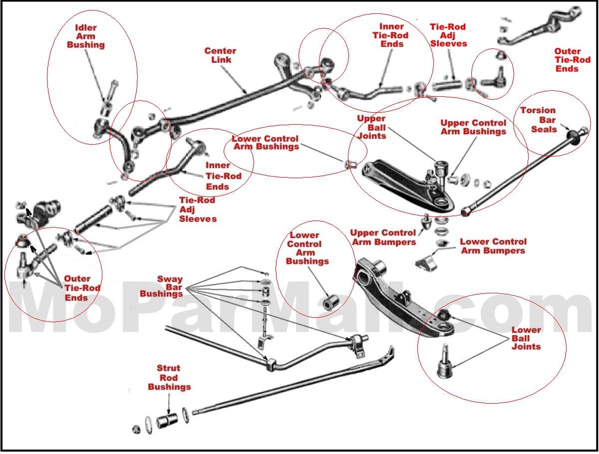

La commande est faite :
* 2 Upper Ball Joints
* 2 Lower Ball Joints
* 2 Outer Tie Rod Ends
* 4 Upper Inner Control Arm Bushings
* 2 or 4 Lower Inner Control Arm Bushings
* 2 Strut Rod Bushings
* 2 Stabilizer Links

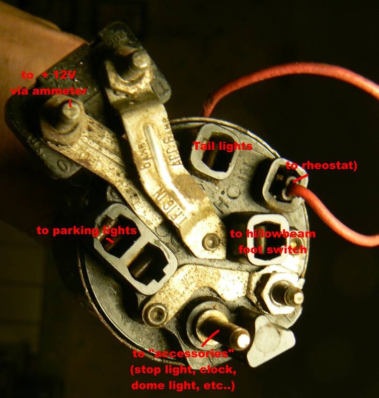

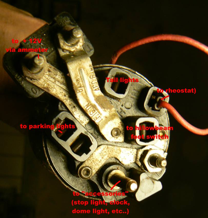

C'est une de mes vidéos ... Sur ce tableau de bord le "light switch" n'est pas installé.
Normalement sur ton switch tu as une cosse marquée "T" comme tail, c'est là qu'il faut enfiler la cosse du fil (noir il me semble). Je dois pouvoir te faire une photo du switch de 57 qui est différent de celui de 58.

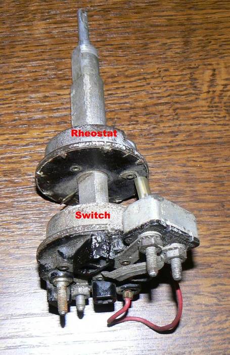

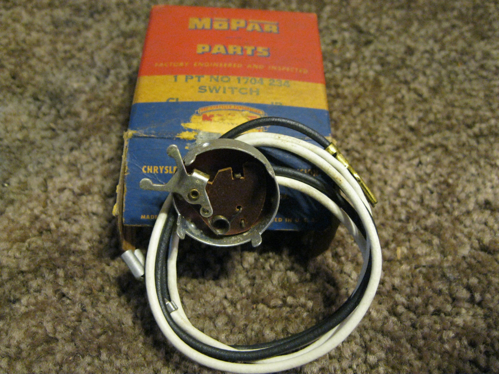

J'ai retrouvé des photos de celui que j'avais "ouvert" car il avait la facheuse tendance à se mettre en court-circuit de temps en temps ... Et le trou noir quand on roule ça fait drôle, surtout qu'en code ou phare on n'a plus les veilleuses ! Cela venait d'un bout de métal qui se baladait dedans, j'avais mis la réparation sur le forum du FWD look je crois.
Le switch de 1958 est différent, en une seule partie (rhéostat intégré). Il ne peut pas se monter sur un tableau de bord de 57 à cause du moulage différent des "trous" de fixation

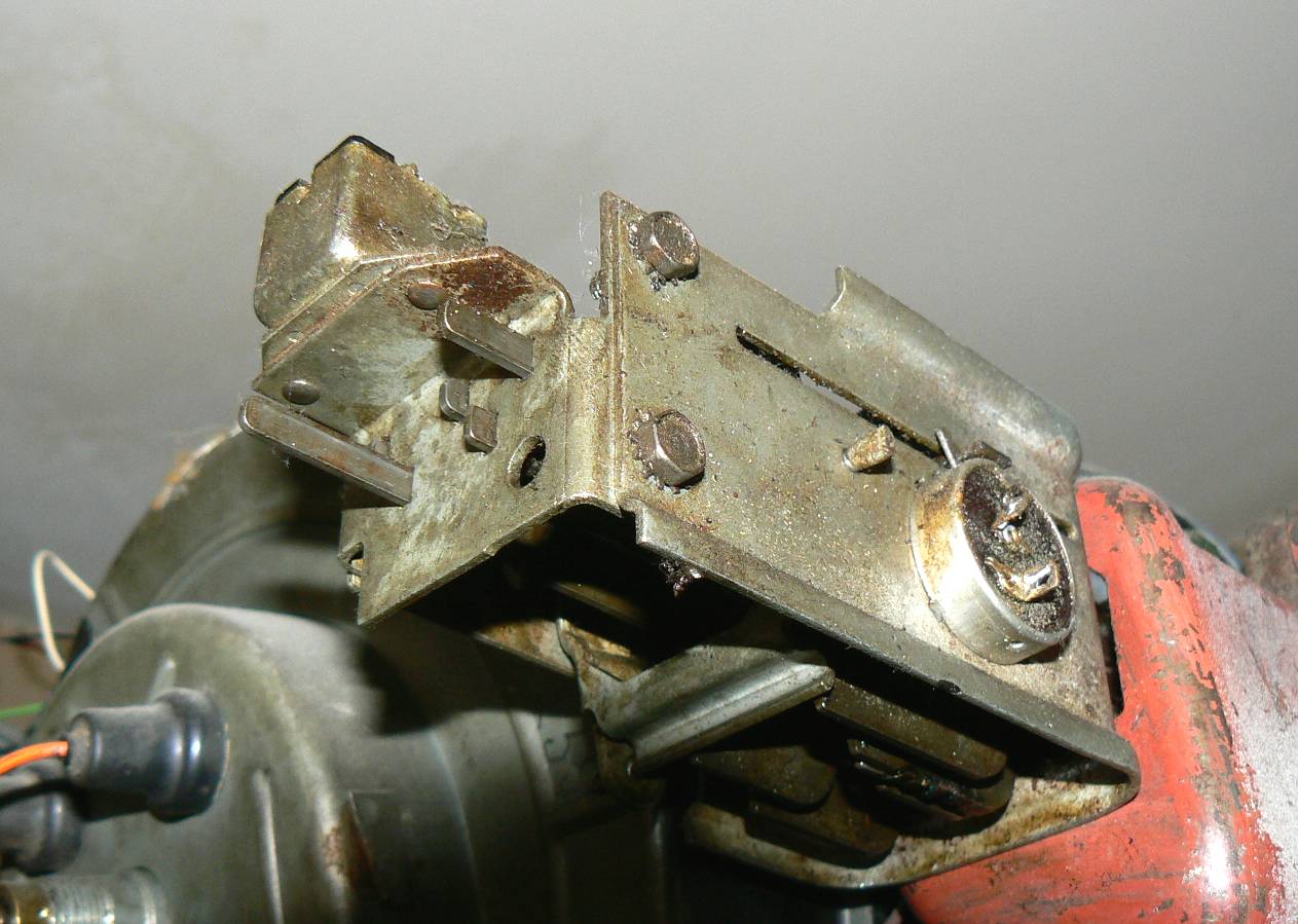

Voici le Back-Up Light Switch d'une 1957
mais je n'arrive pas à trouver la localisation :think:
phil64
Messages : 2437
Localisation : Pau - 64
Contact :
Re: Miss Belvedere 1957
Message par phil64 »
Ah c'est le back-up light switch que tu cherches !!!!!! Tu parles de "feux arrière" dans ton message, pas de feux de recul !!
Ce que tu montres est fixé sur le côté du boitier des touches et actionné par la glissière de M.AR, on le voit sur cette photo (et aussi je pense sur la vidéo). C'est un boitier 5 touches (Torqueflite) mais je suppose que c'est identique sur les 4 touches.

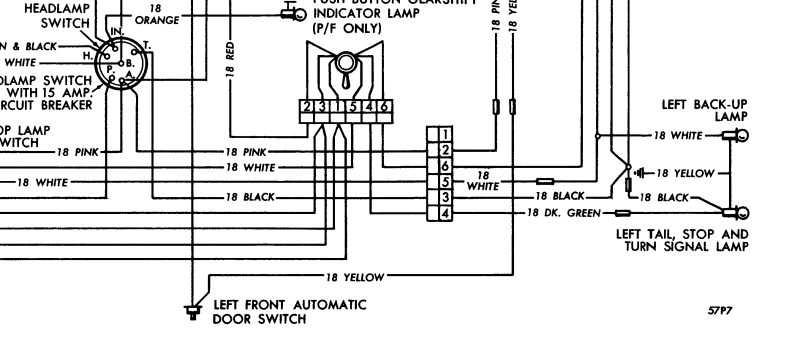

Marty a écrit :Où se branche les feux arrière ? :think:
Regarde le schéma électrique dans ton FSM ...
