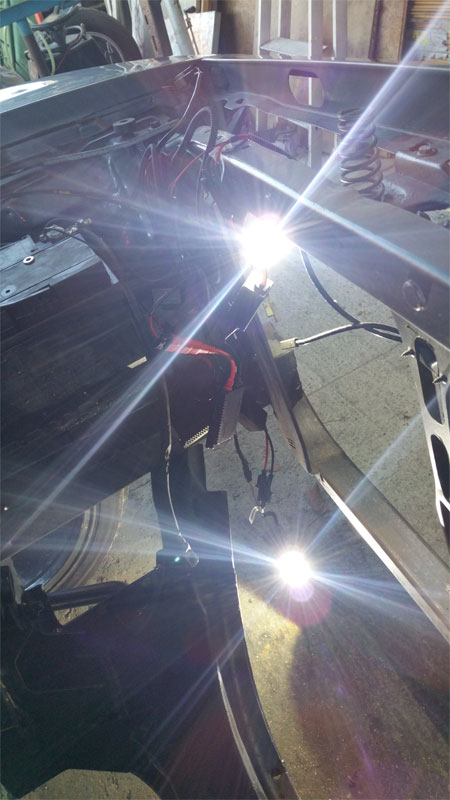

Poursuite des travaux avec l'installation à blanc de mon kit de phares Xénon et des optiques noirs...

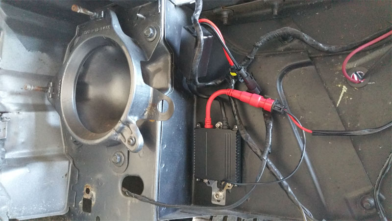

Montage et câblage en chiasse du kit pour vérifier si ça fonctionne :mrgreen: , dans ce kit, aucune modification électrique à faire (ça c'est cool), on branche le connecteur sur un des 2 connecteurs qui mettent sur les optiques d'origine, 2 masses à mettre et une alimentation élec...
ça washe la mort :o
Une fois ce test effectué, je commence à mettre en place tout le merdier, y'a vraiment plein de trucs à installer, comme j'ai déposé le pare choc, la calandre et le front valance, c'est de la rigolade pour tout installer :wink:

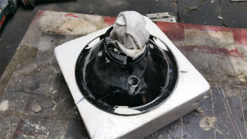

Les optiques noirs ne se montent pas dans les supports d'origine, les ergots ne correspondent pas aux logements des supports, ou plutôt, quand on les met en place, les optiques ne sont pas bien orientés, donc, je supprime les ergots à la disqueuse, ça va pas mal car c'est de la fibre de verre...j'aurais qu'à les orienter bien quand je les mettrai en place dans les supports...Il y a une autre modification à faire, mais je fais ça cet AM si il neige pas sous mon appentis :mrgreen:

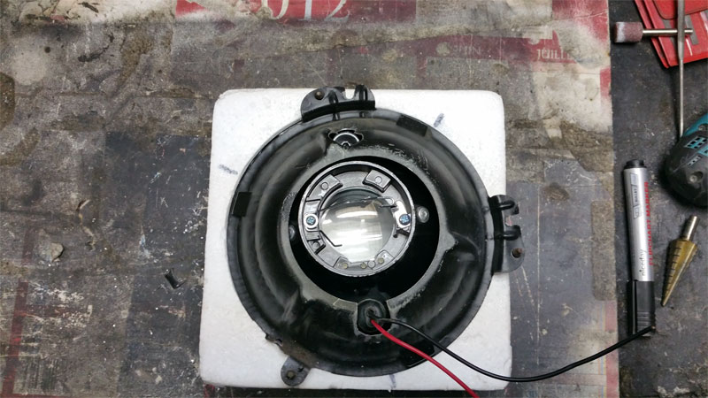

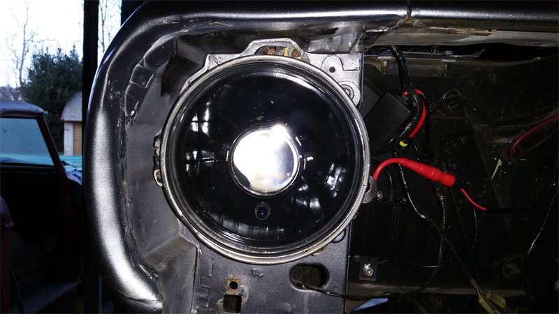

création de lumières dans le support d'optique pour laisser passer les bossages qui reçoivent les blue dot, les 2 trous serviront d'indexation pour les optiques, d'une pierre 2 coups :mrgreen:
Voilà, l'optique monté dans le support, on voit le petit blue dot en bas 8) ça va donner un look hyper agressif à l'auto et éclairer la mort, en plus le kit Xénon permet de ne plus faire passer la puissance par le comodo de phares vu que tout est relayé, au final c'est plus simple de monter ce kit que de tout passer sur relais :mrgreen: :mrgreen: :mrgreen:

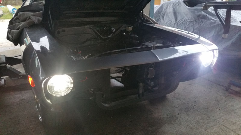

Bon, bein voilà...comme prévu, ça arrose comme c'est pas permis :mrgreen: , la barracuda passe d'un éclairage années 60 à une furie bixénon de 2017, c'est beau la modernité 8)
Photo prise de jour...j'ai hâte de conduire la nuit avec le piège :o
