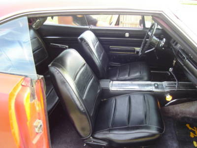

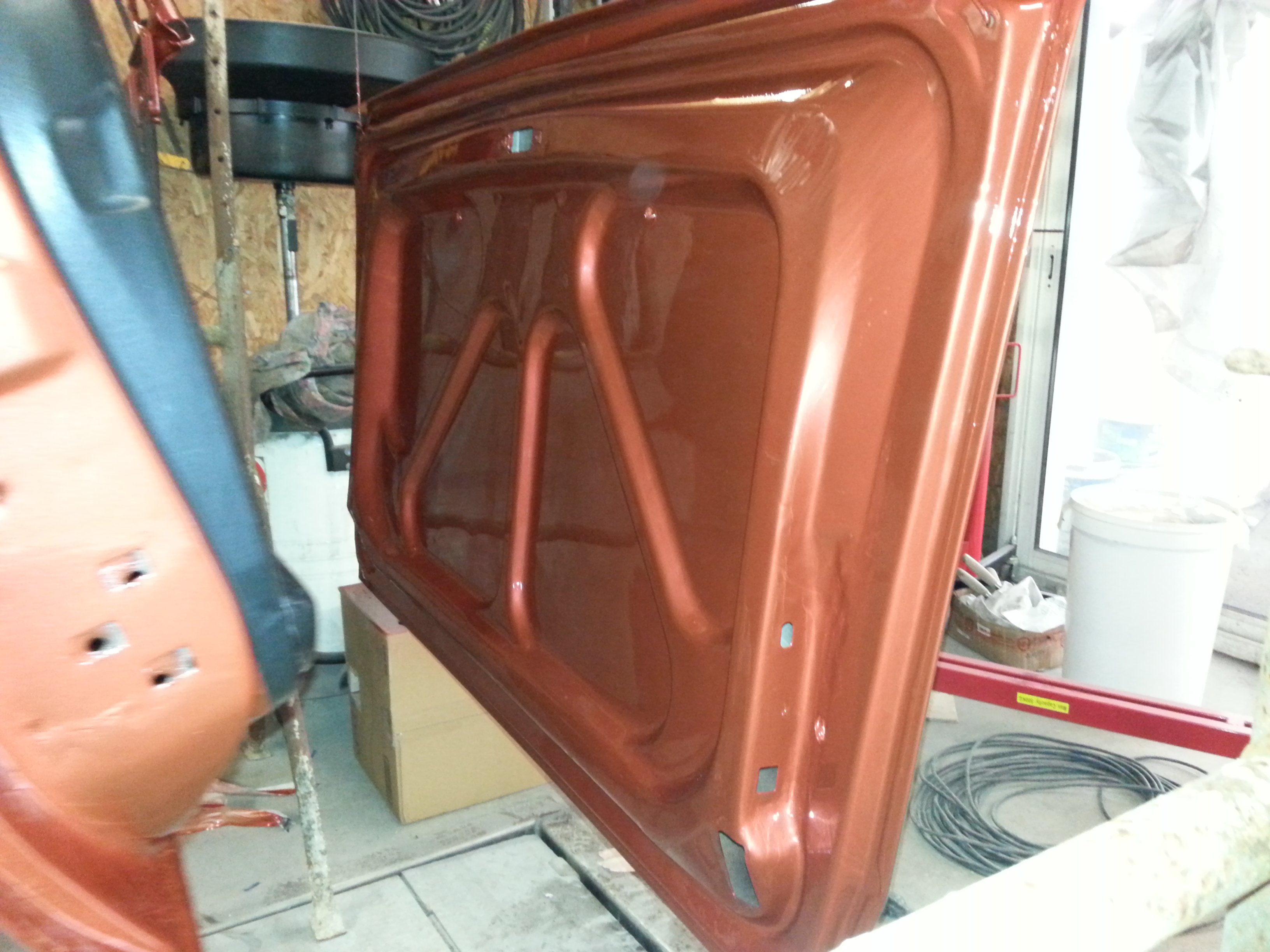

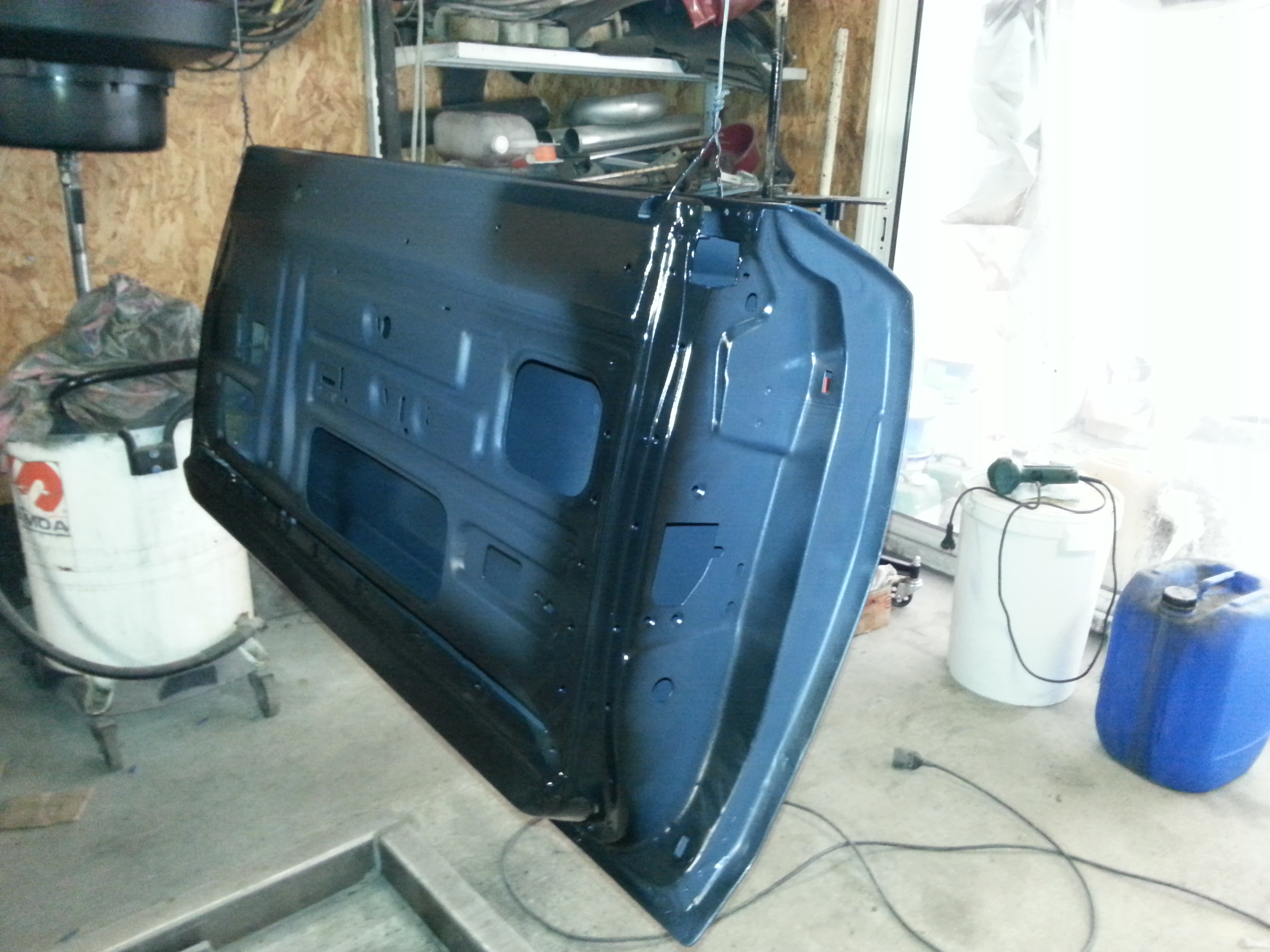

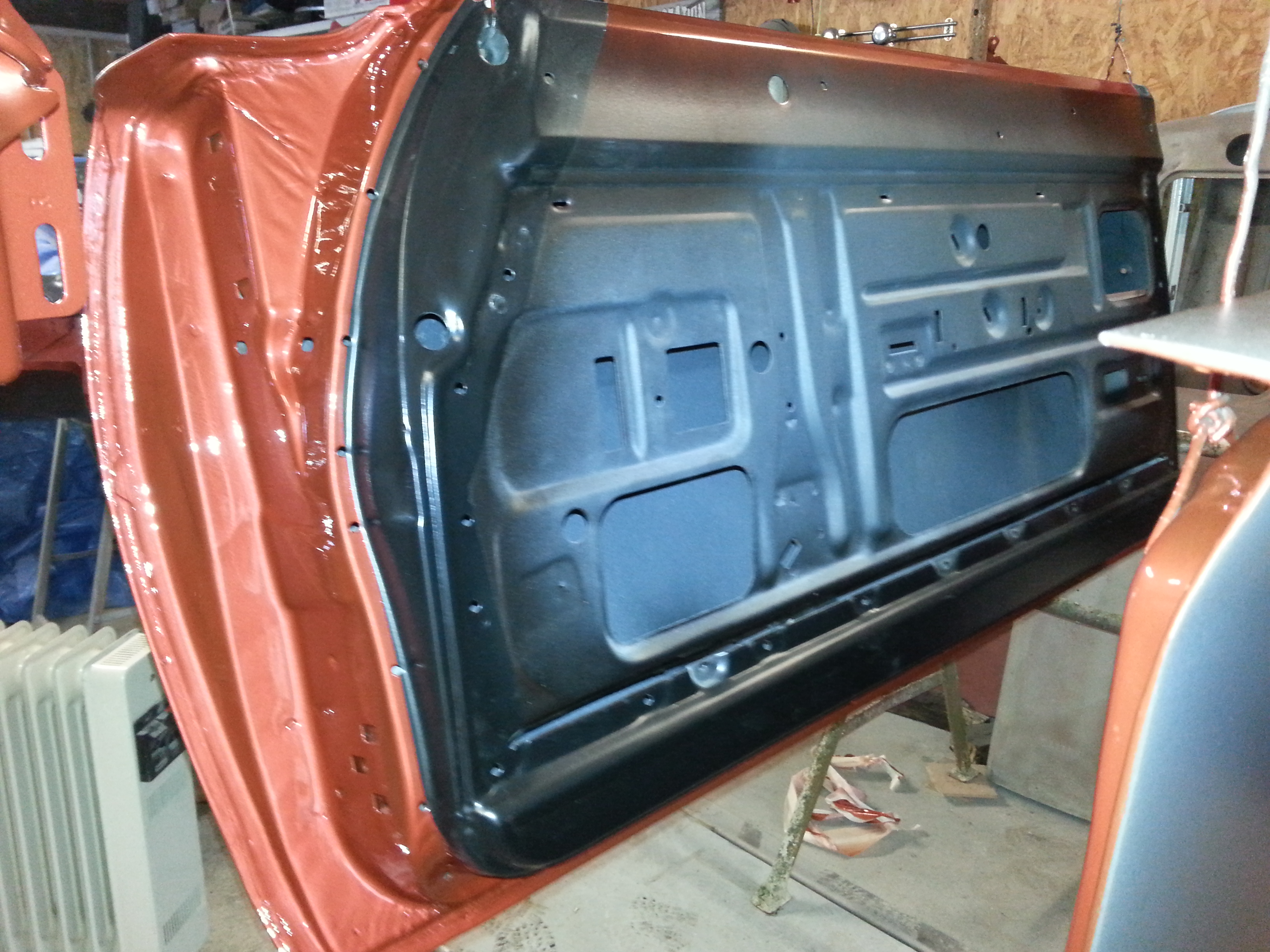

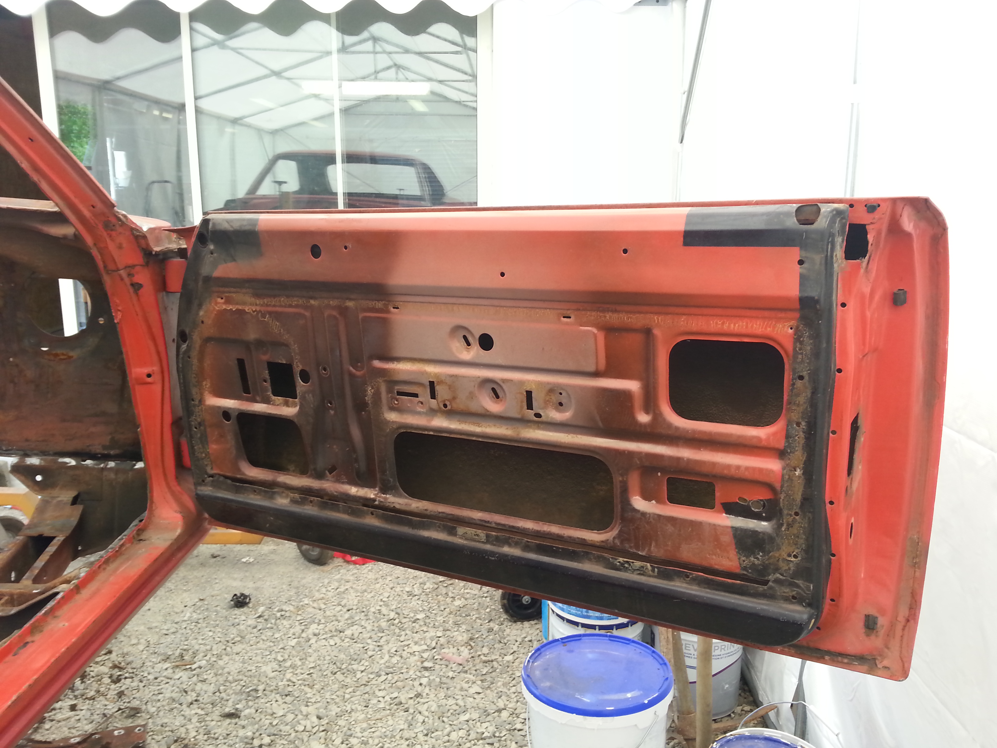

bricabroc69 a écrit :il y a les joints de sertis sur les bords et j'ai caché les zones sur les portes qui sont noire satin d'origine.
voilà l'explication :wink:
de l'intérieur, avec les garnitures en place, tout est noir, on ne voit pas la couleur extérieure.

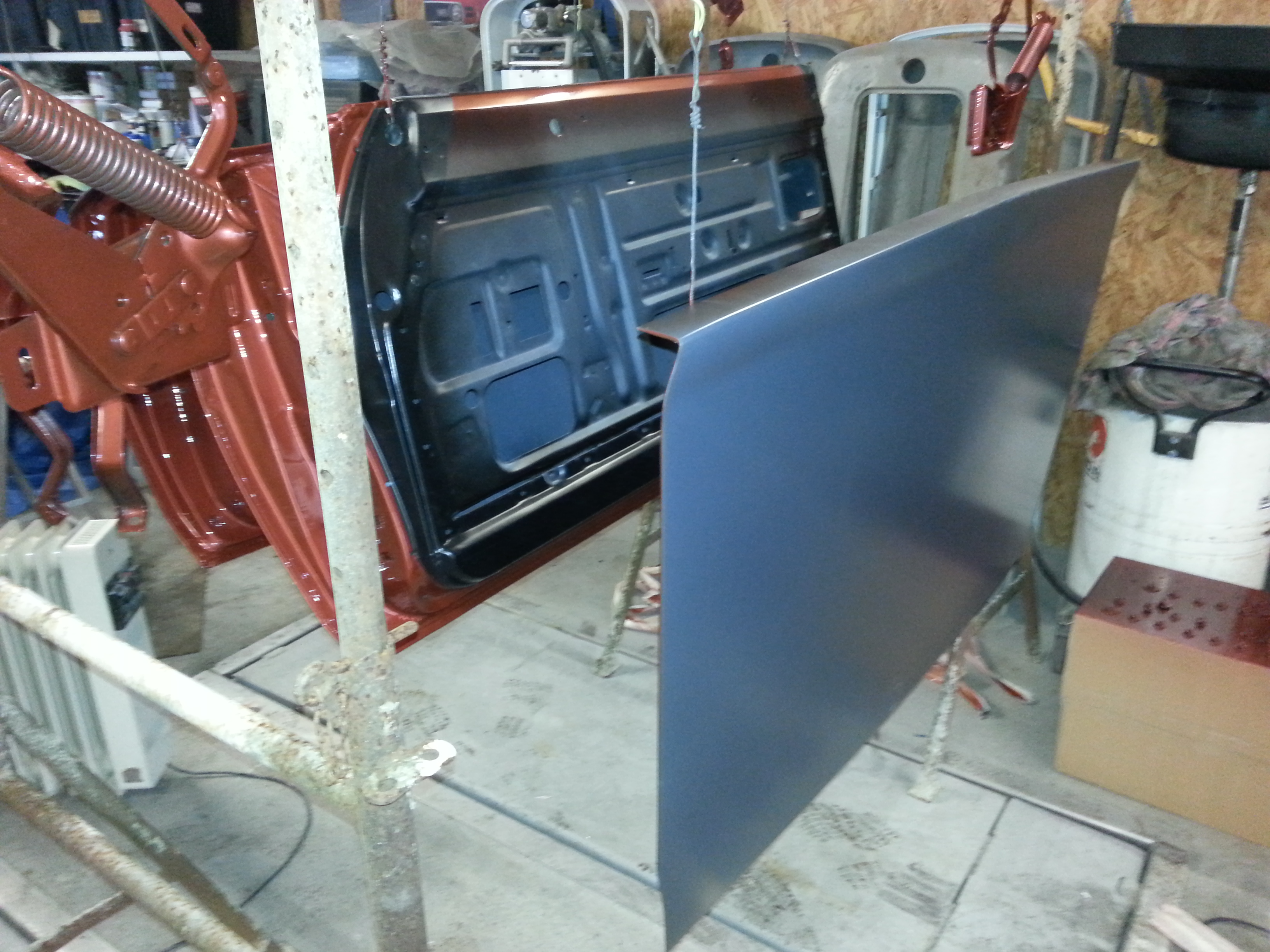

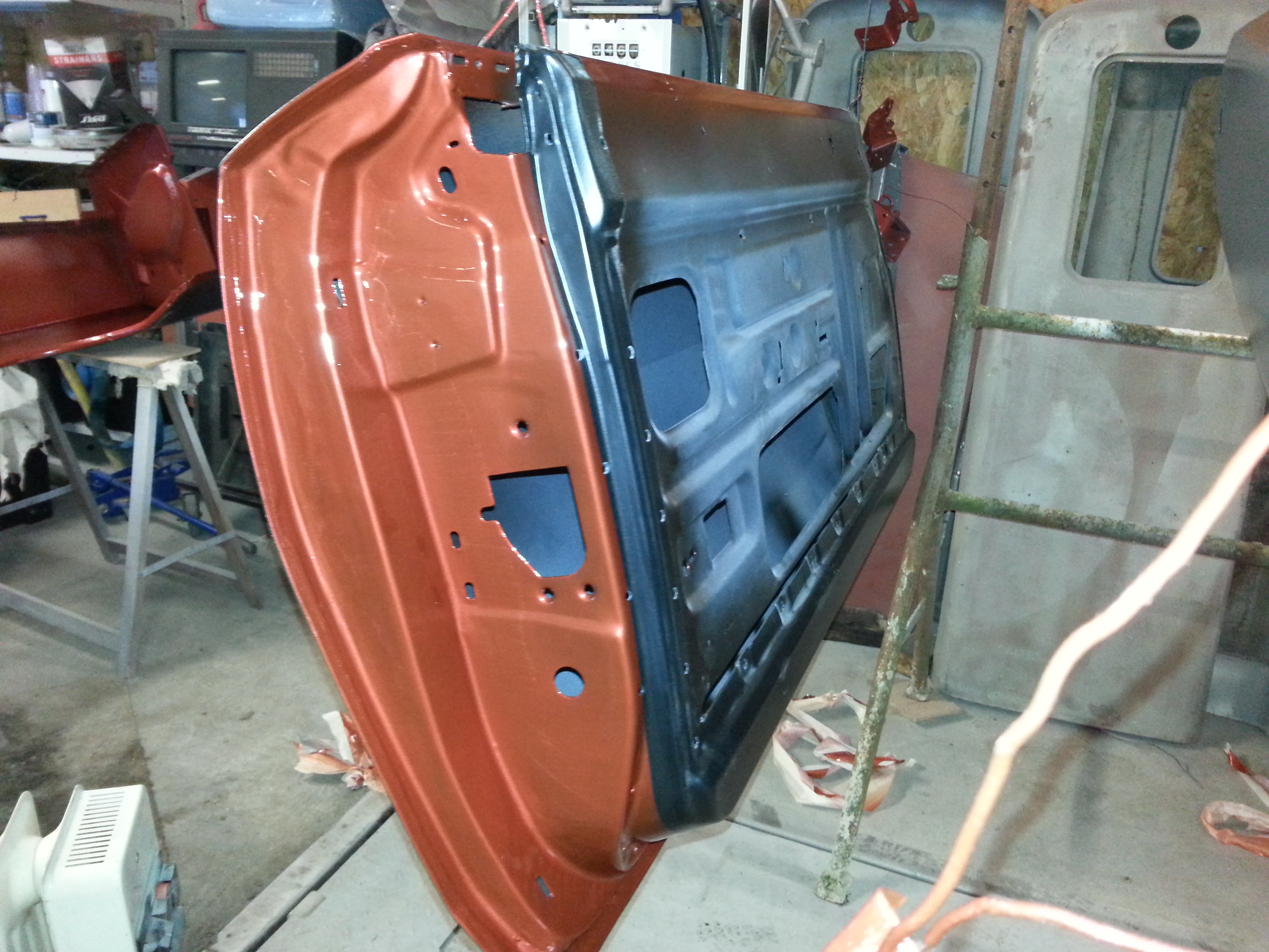

voilà ce que ça donne les zones noires sur les portes:

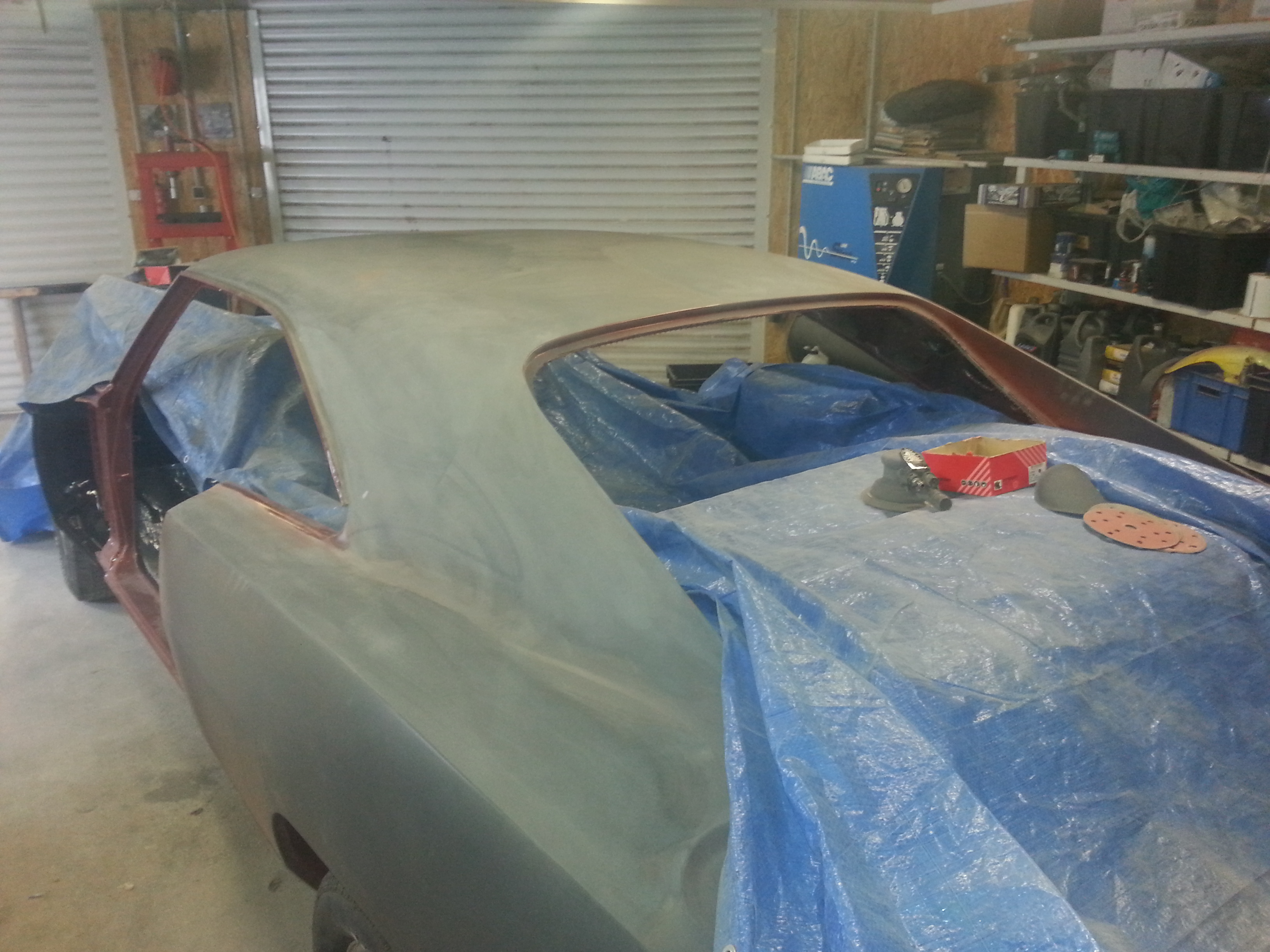

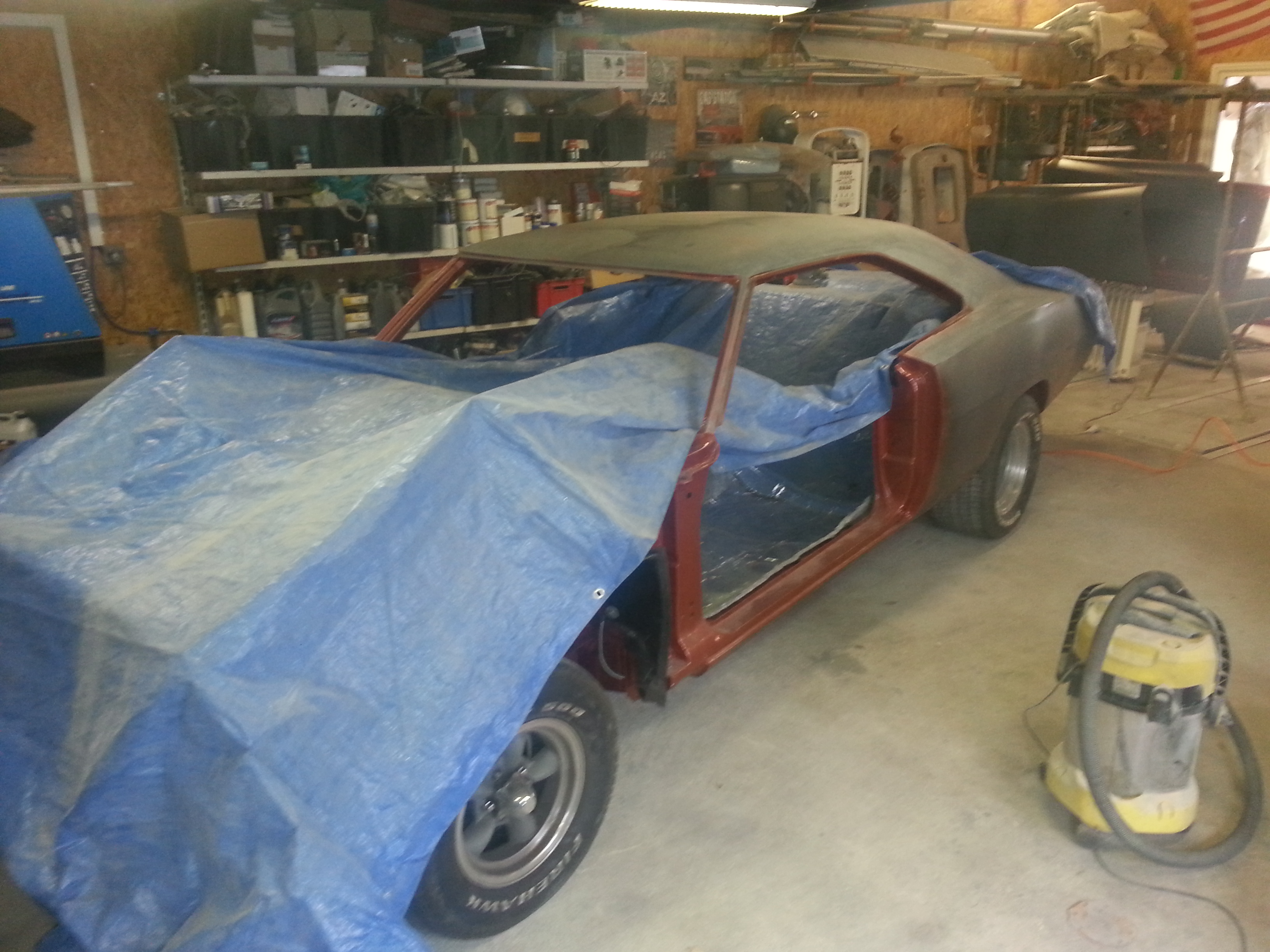

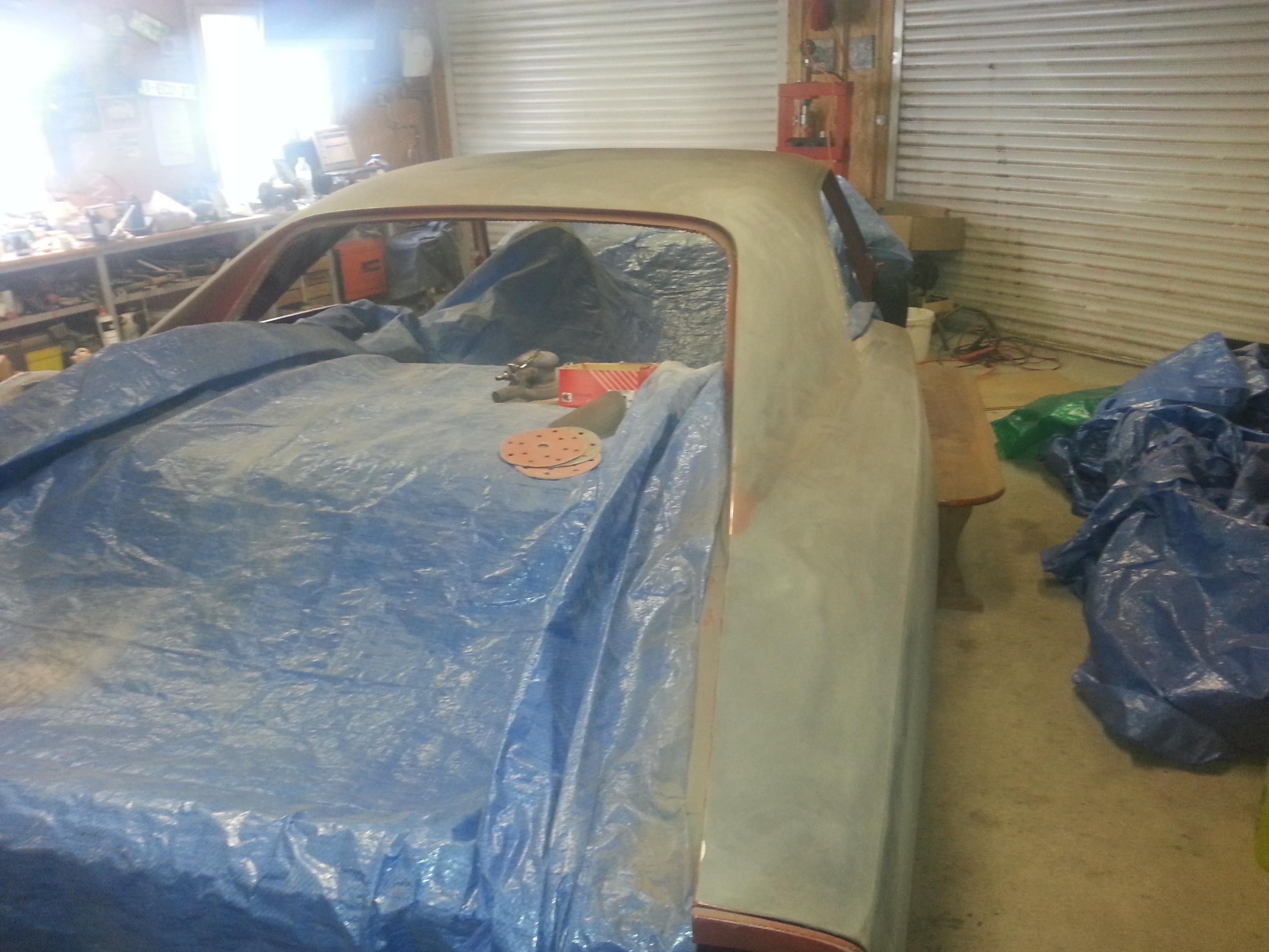

Bon, continuage avec le ponçage de l'apprêt et correction des éventuels défauts restants. Pas facile de tout voir, j'espère que le résultat sera convenable... :|
Peinture extérieure prévue:
Bientôt! :mrgreen:

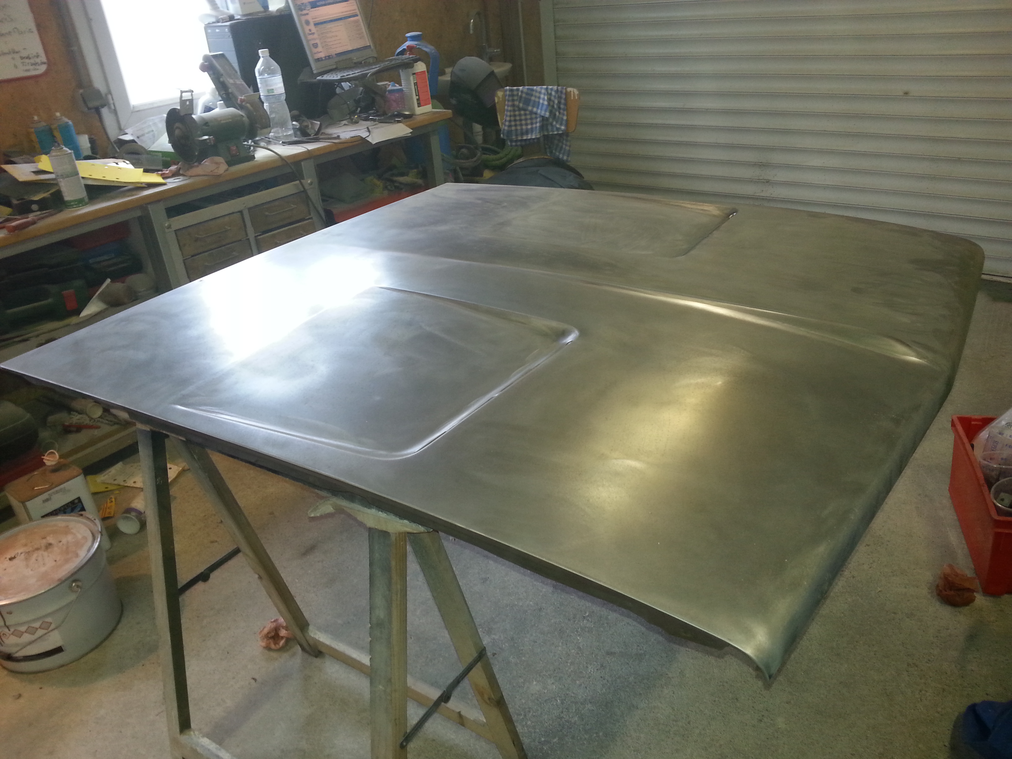

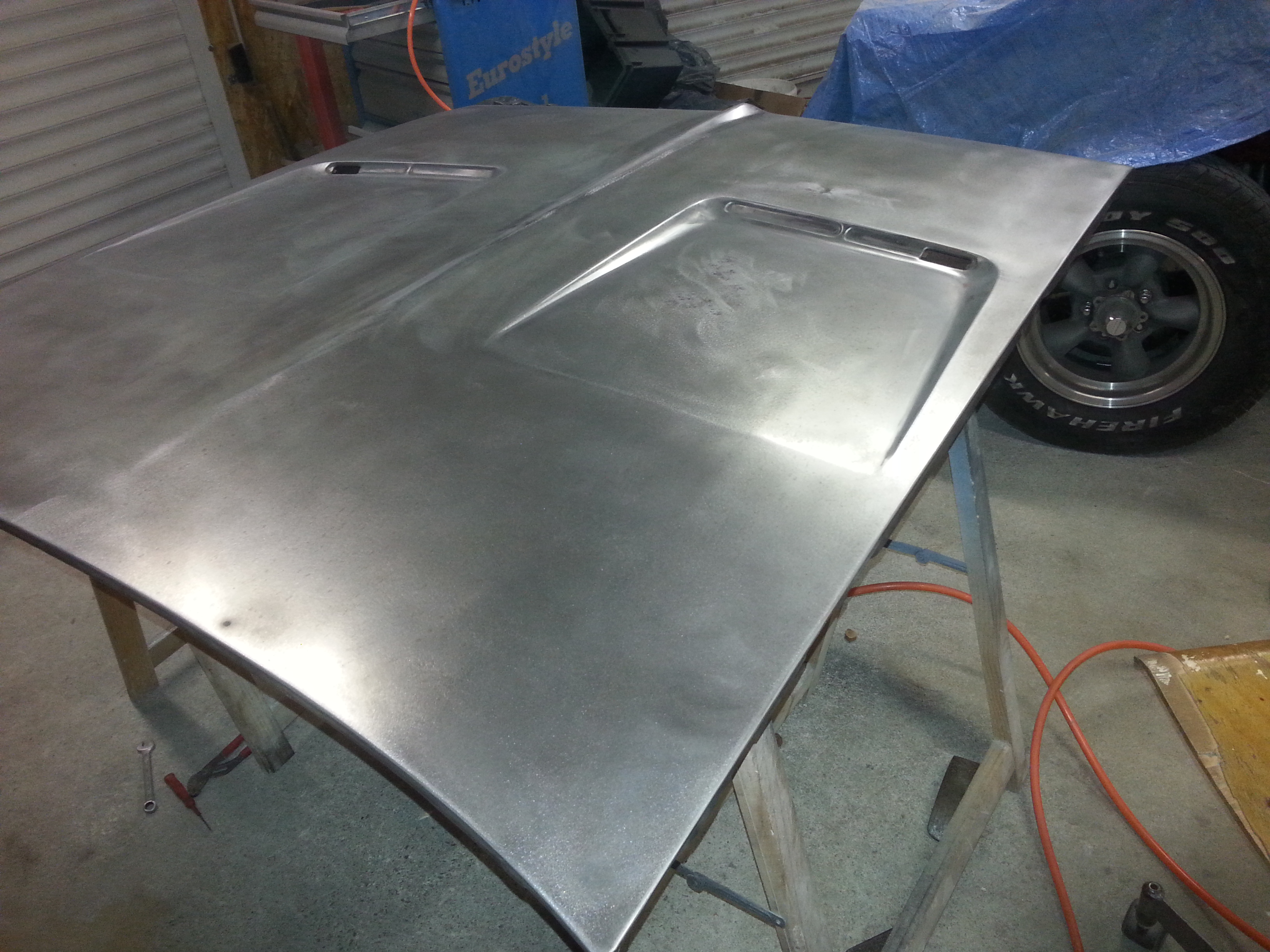

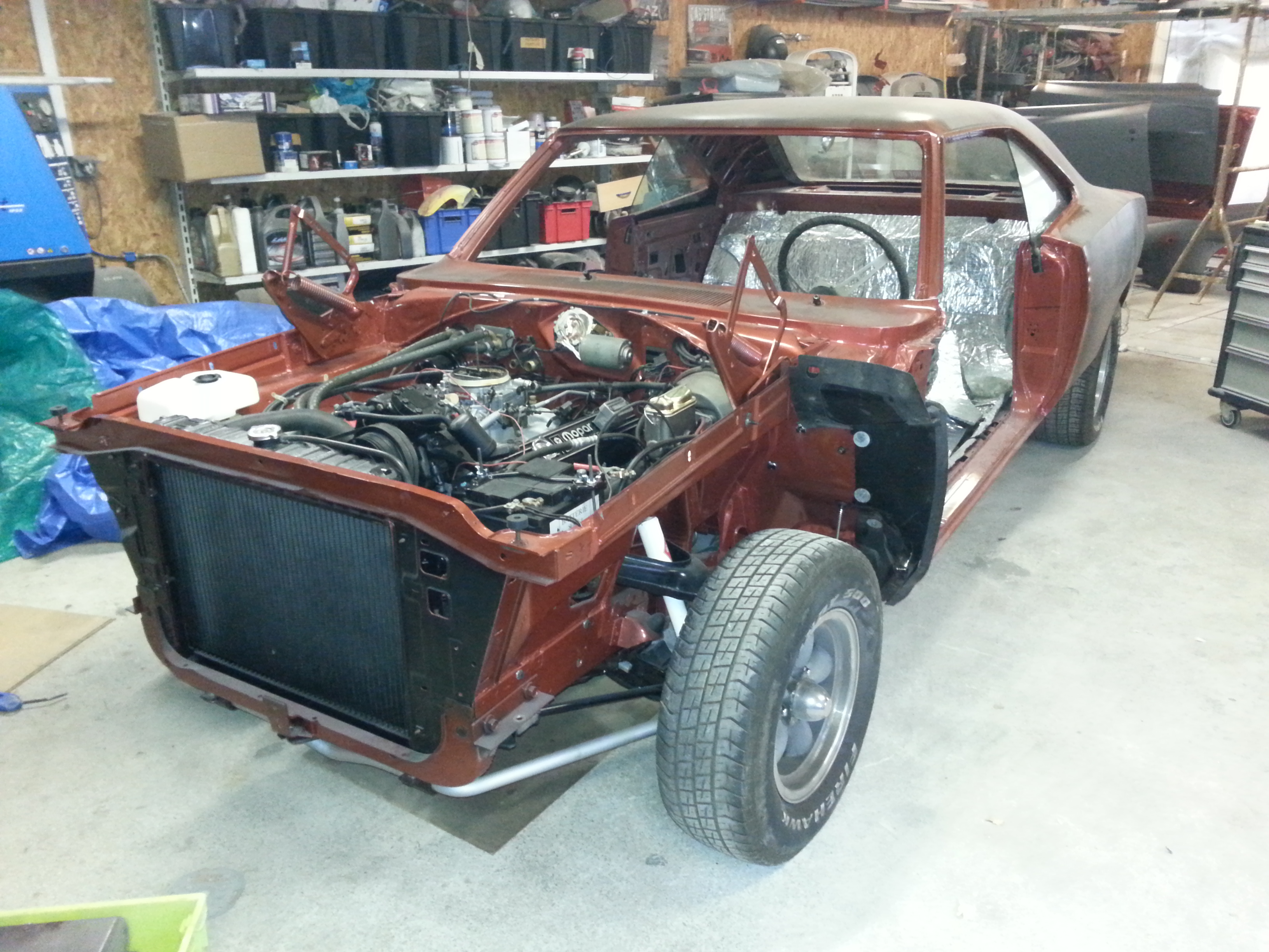

Bon, je continue. Si vous avez bien suivi, il reste un élément à préparer:
le capot
Ça ne paraît pas sur les photos mais il y a pas mal de planage à faire. Par contre, pas de rouille! :)

PLANAGE = redressage donc on tape sur la tole tu comptes faire des chauffes de retraits pour la retendre :dance: ?
bricabroc69
Messages : 1601
Re: charger 68 383HP
Message par bricabroc69 »
dodgefred a écrit :PLANAGE = redressage donc on tape sur la tole tu comptes faire des chauffes de retraits pour la retendre :dance: ?
Ouaip. Il y en a déjà une dizaine de faites. On ne les voit plus après le ponçage...
