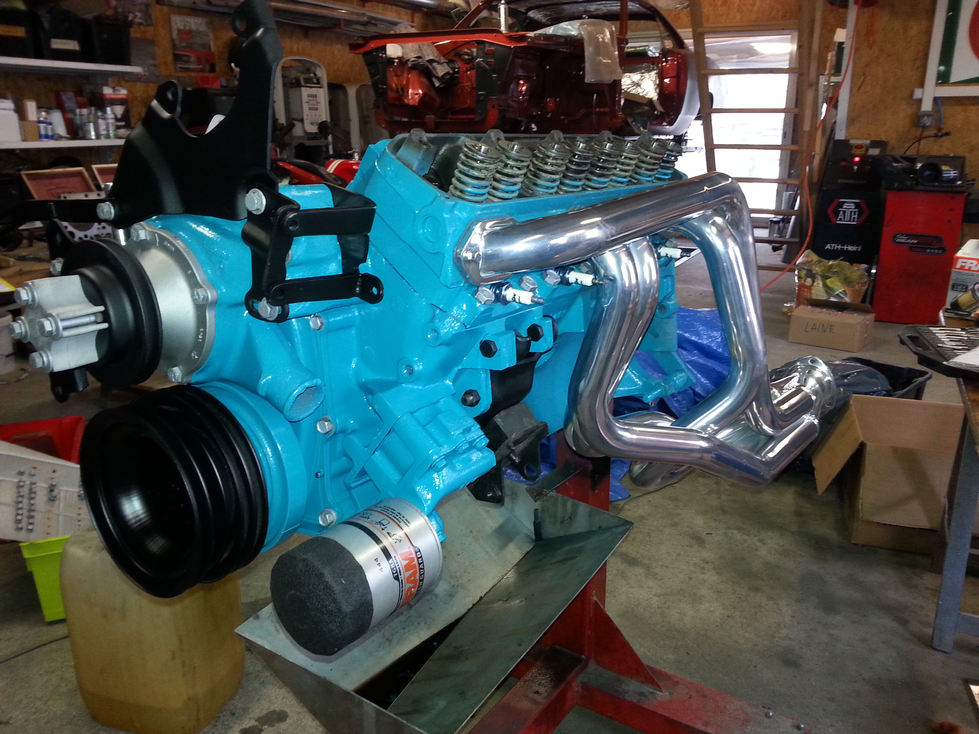

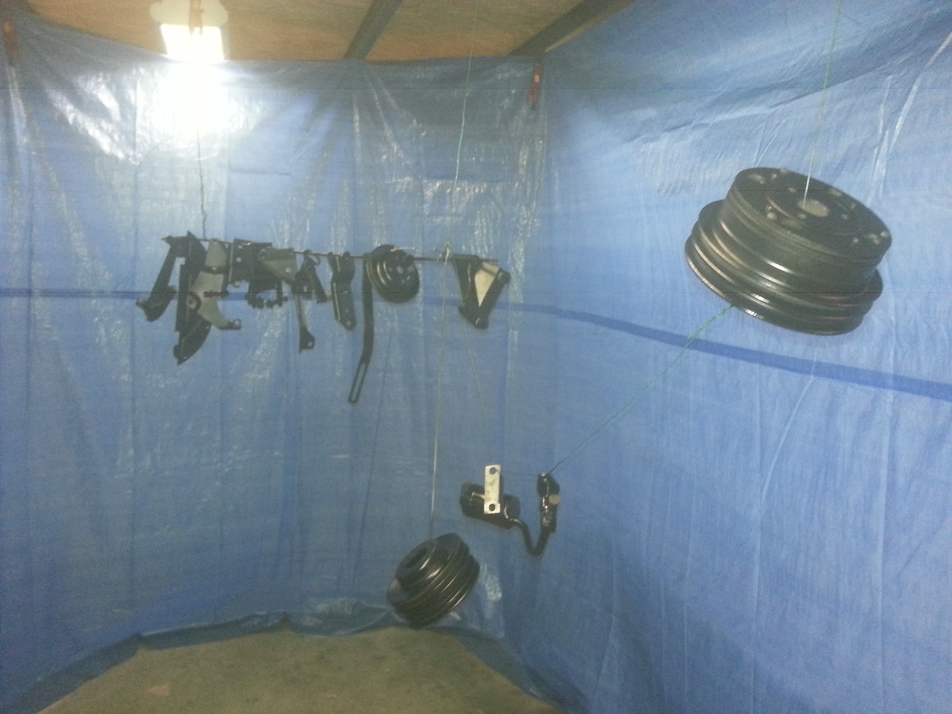

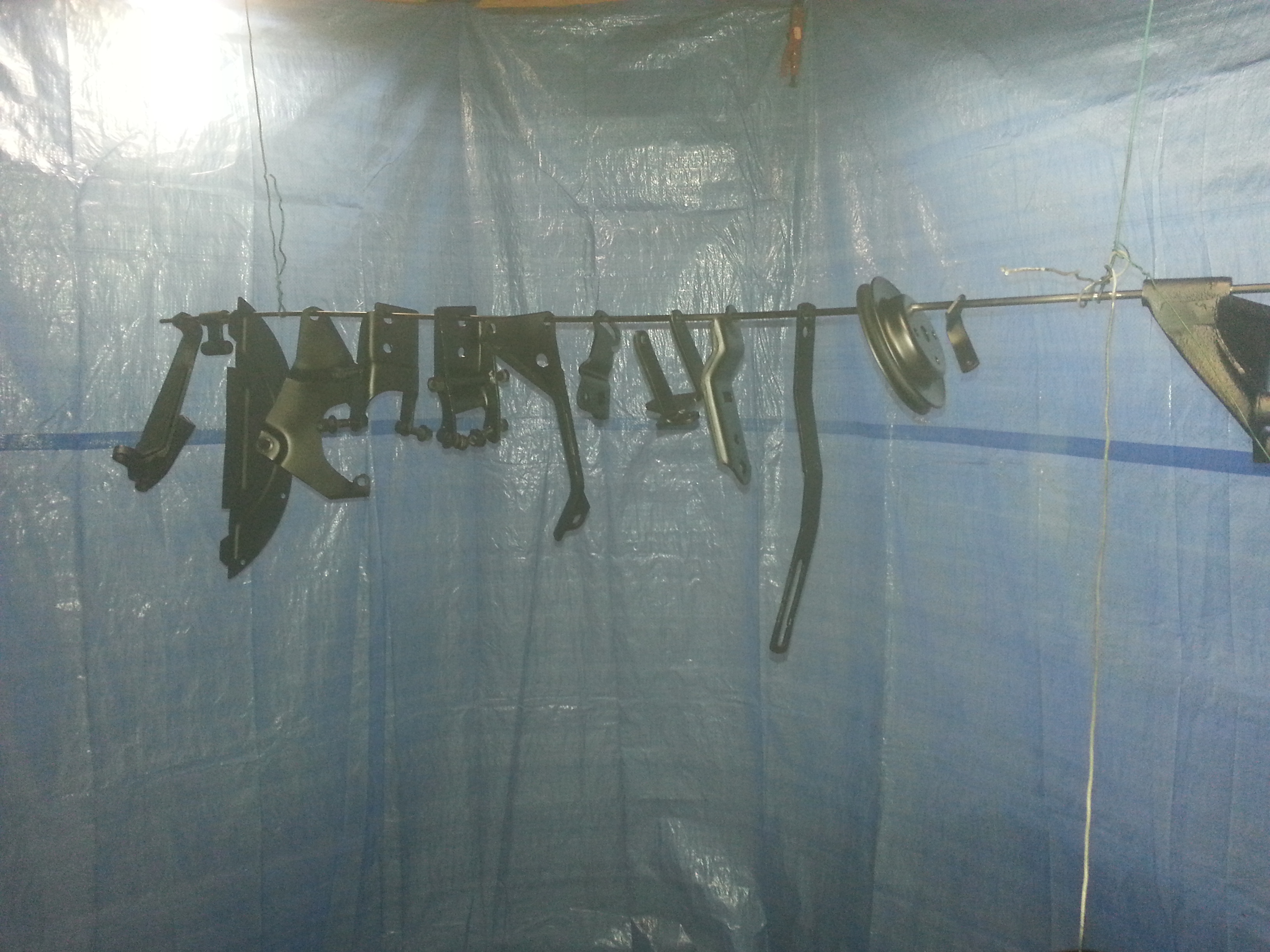

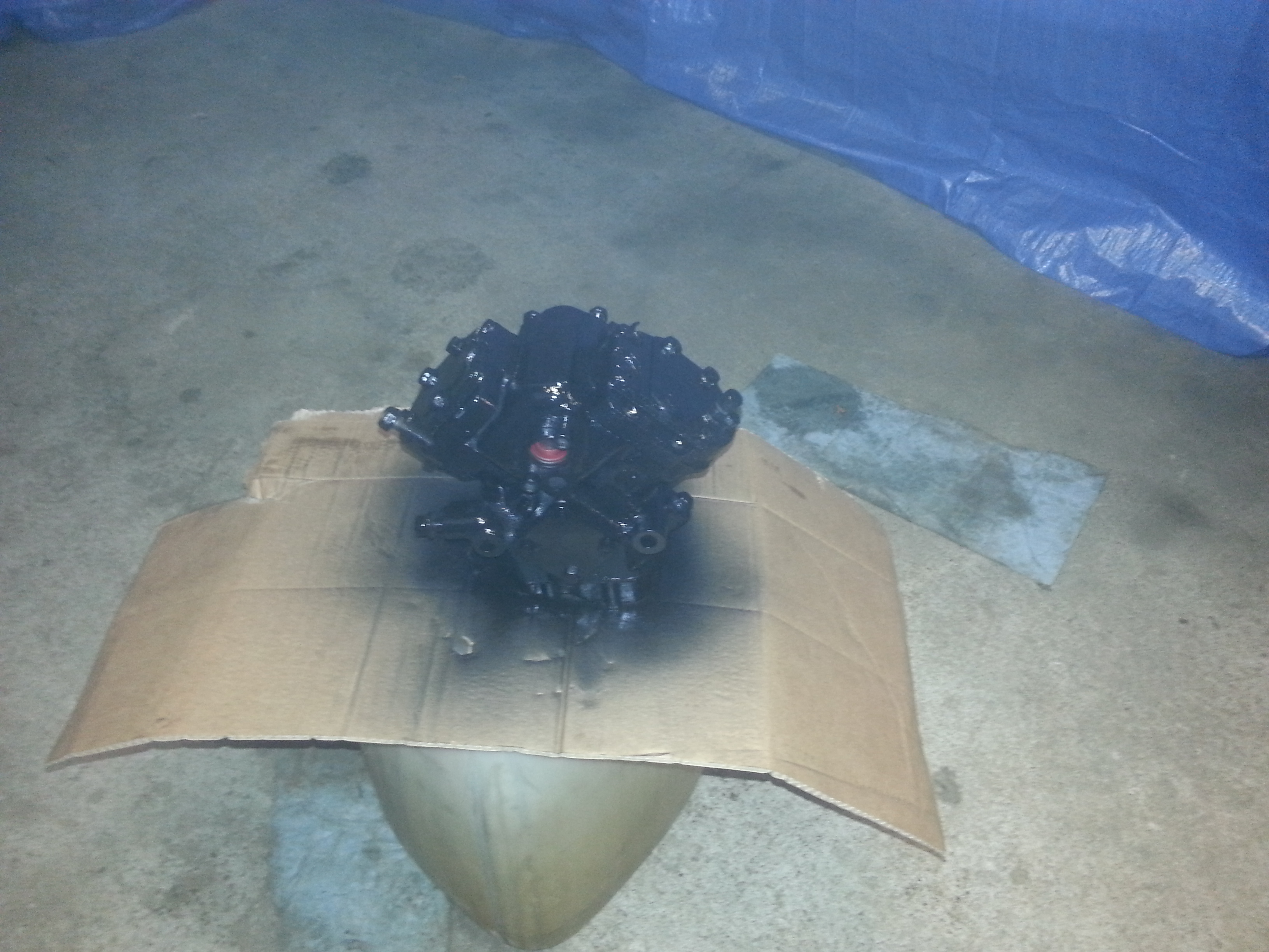

aujourd'hui, dégraissage, microbillage et peinture époxy de plein de bricoles...

Un beau compresseur de clim tout neuf, je trouve qu’il se marie bien avec nos v8 :wink:

Super taff' comme d'hab :clap: tu a fait quelques modif' ou il reste stock ?
bricabroc69
Messages : 1601
Re: charger 68 383HP
Message par bricabroc69 »
Plym' Scamp a écrit :Super taff' comme d'hab :clap: tu a fait quelques modif' ou il reste stock ?
les modifs sont modestes.
pistons KB 400, arbre à cames "midle cam", collecteur adm edelbrock performer, allumeur MSD ready to run, 4 en 1, ligne inox...
je ne veux pas en faire une bête de course mais une auto polyvalente.

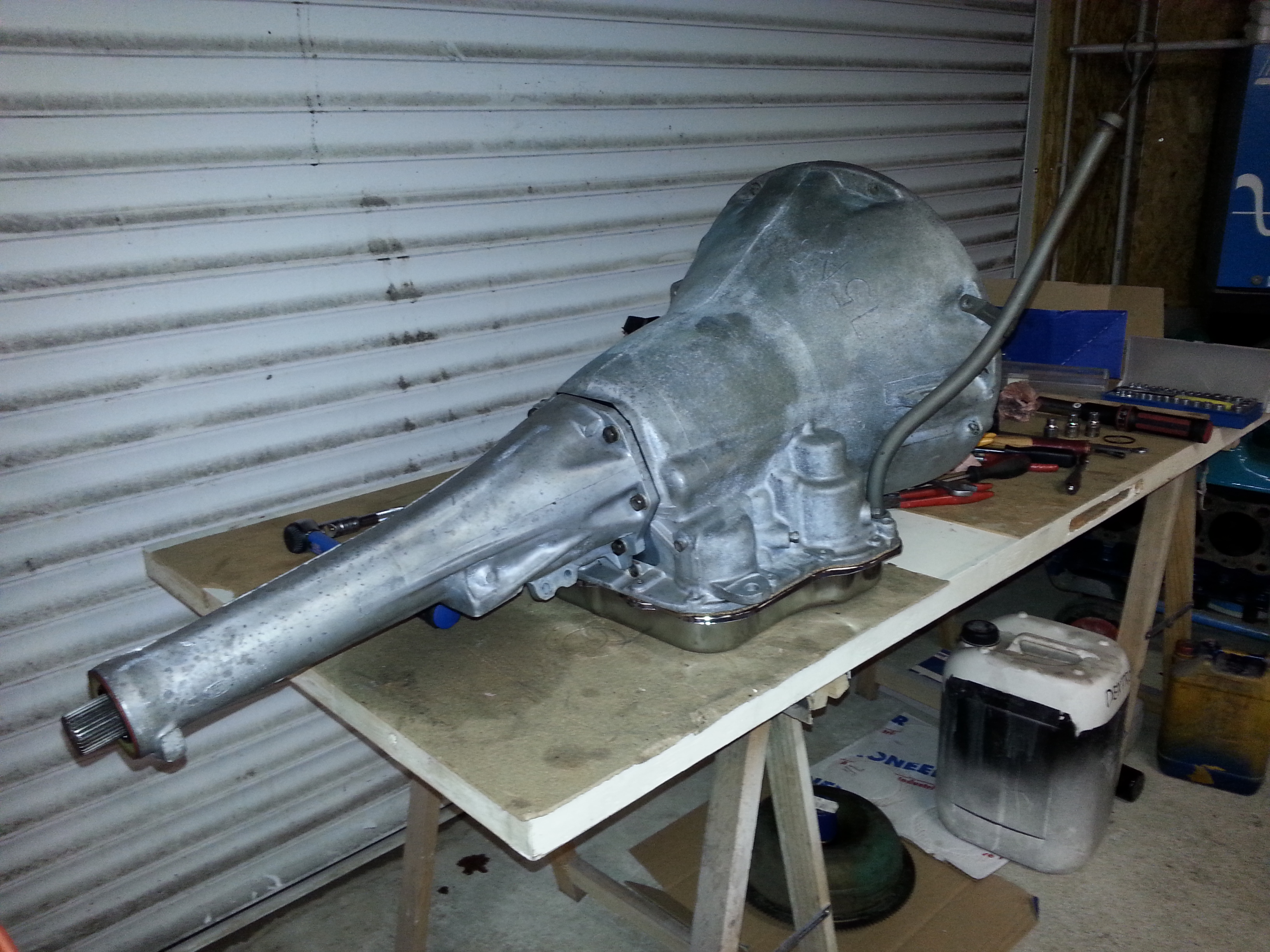

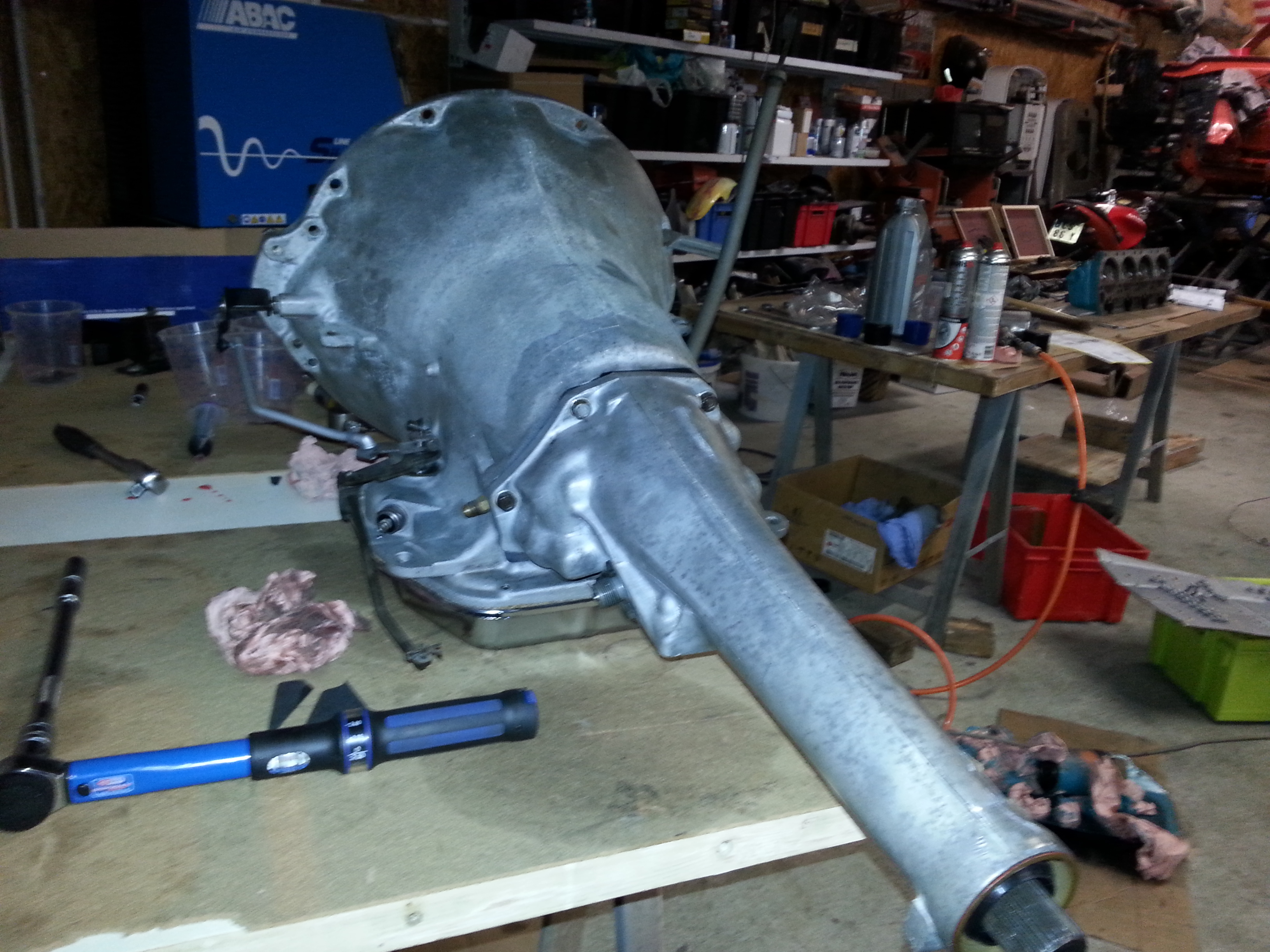

bricabroc69
Messages : 1601
bricabroc69
Messages : 1601
boite prête..

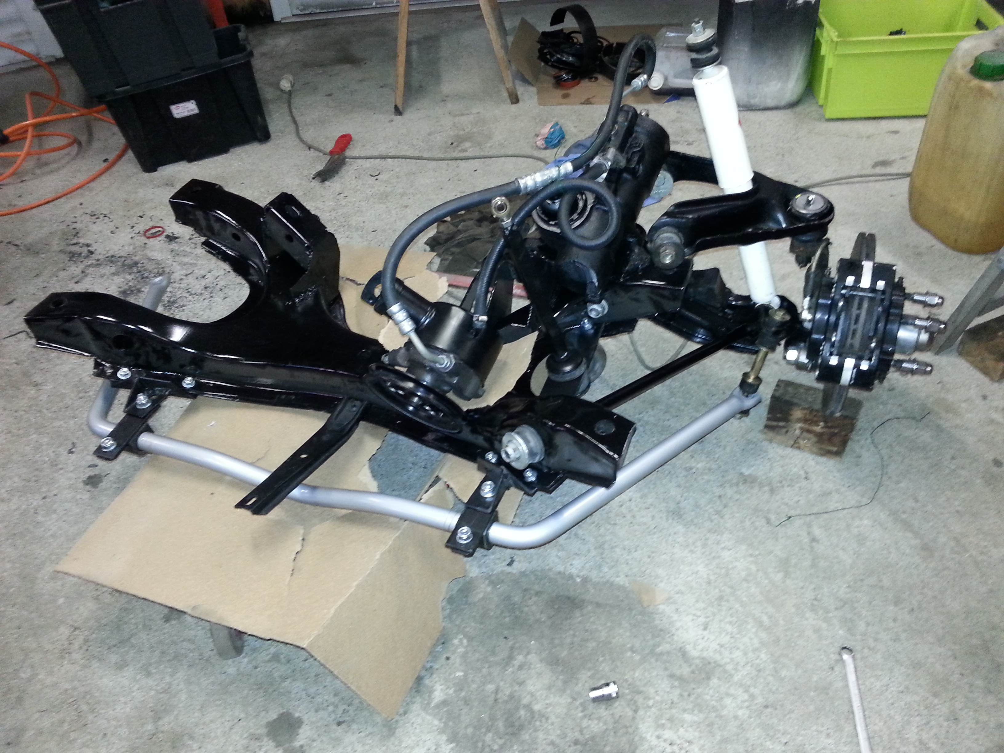

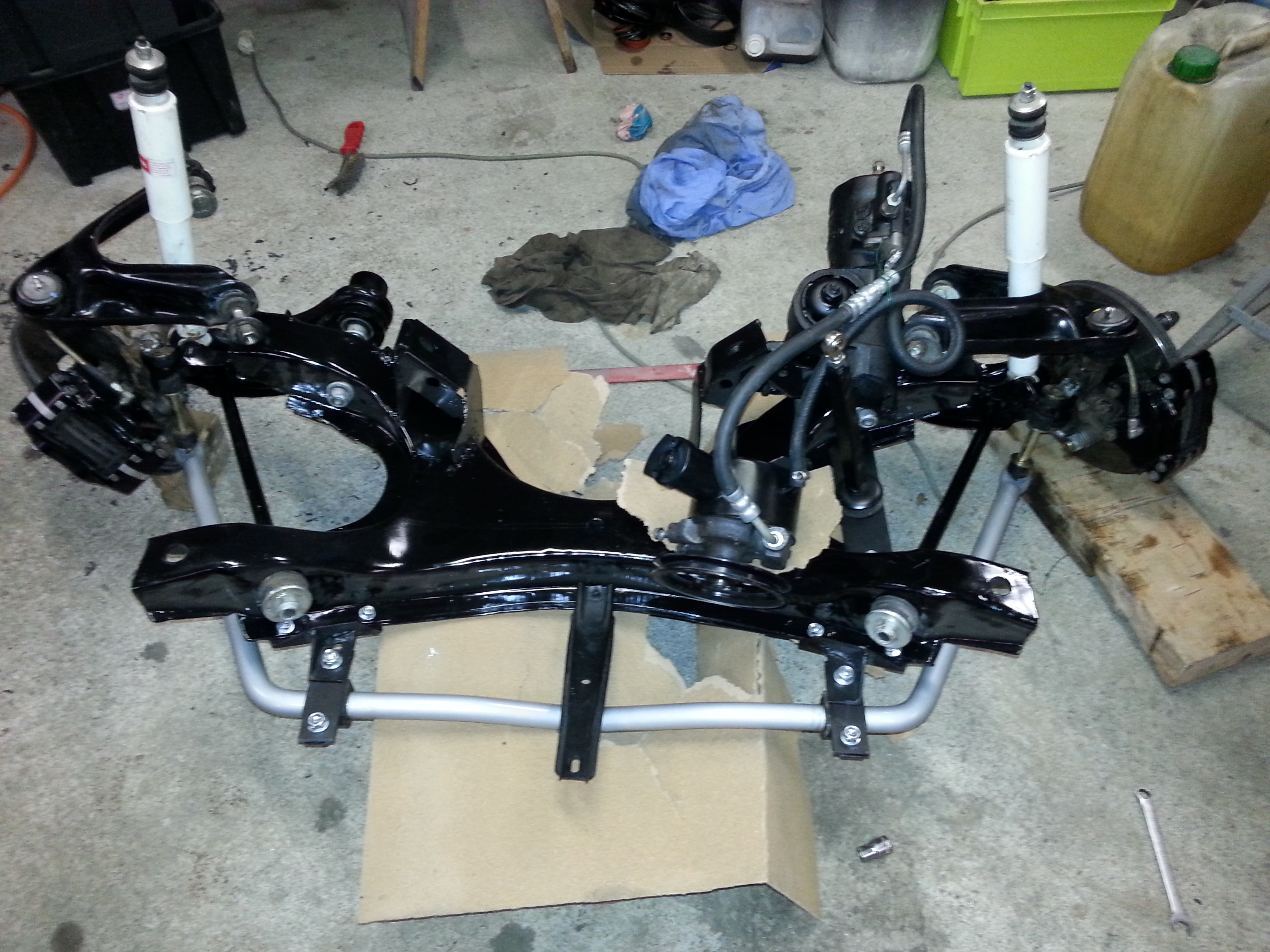

aujourd'hui, ré-assemblage du berceau et train AV...
ça va bientôt retourner dans l'auto! :) :) :)

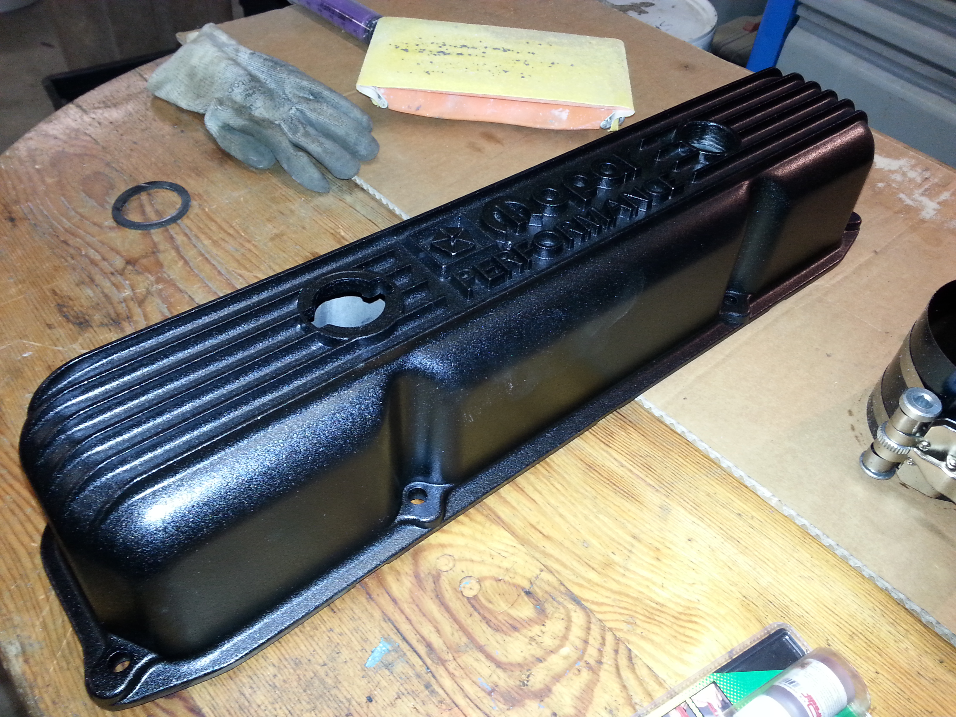

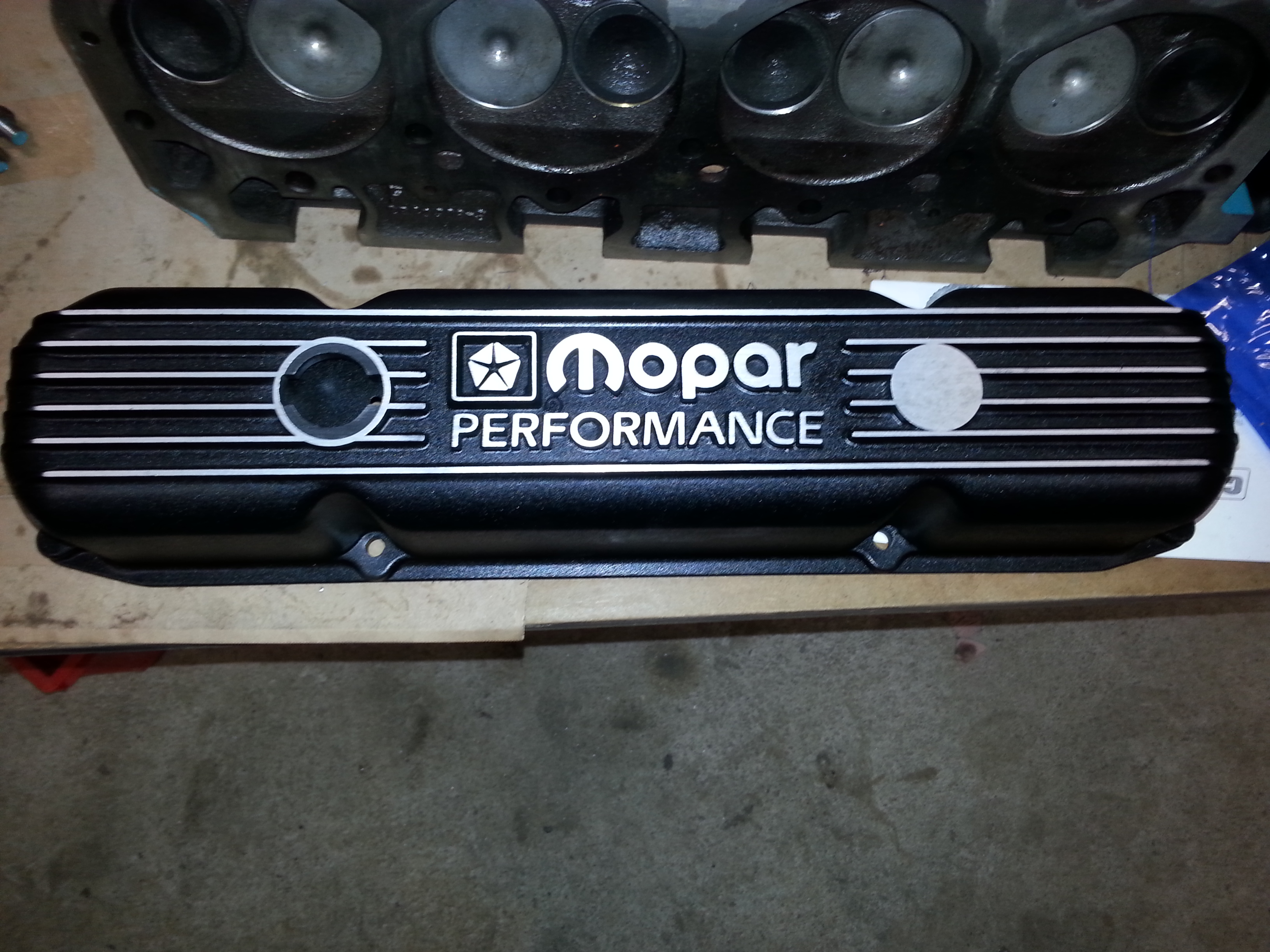

à part ça, je m'suis aussi amusé à refaire mes caches culbus...
