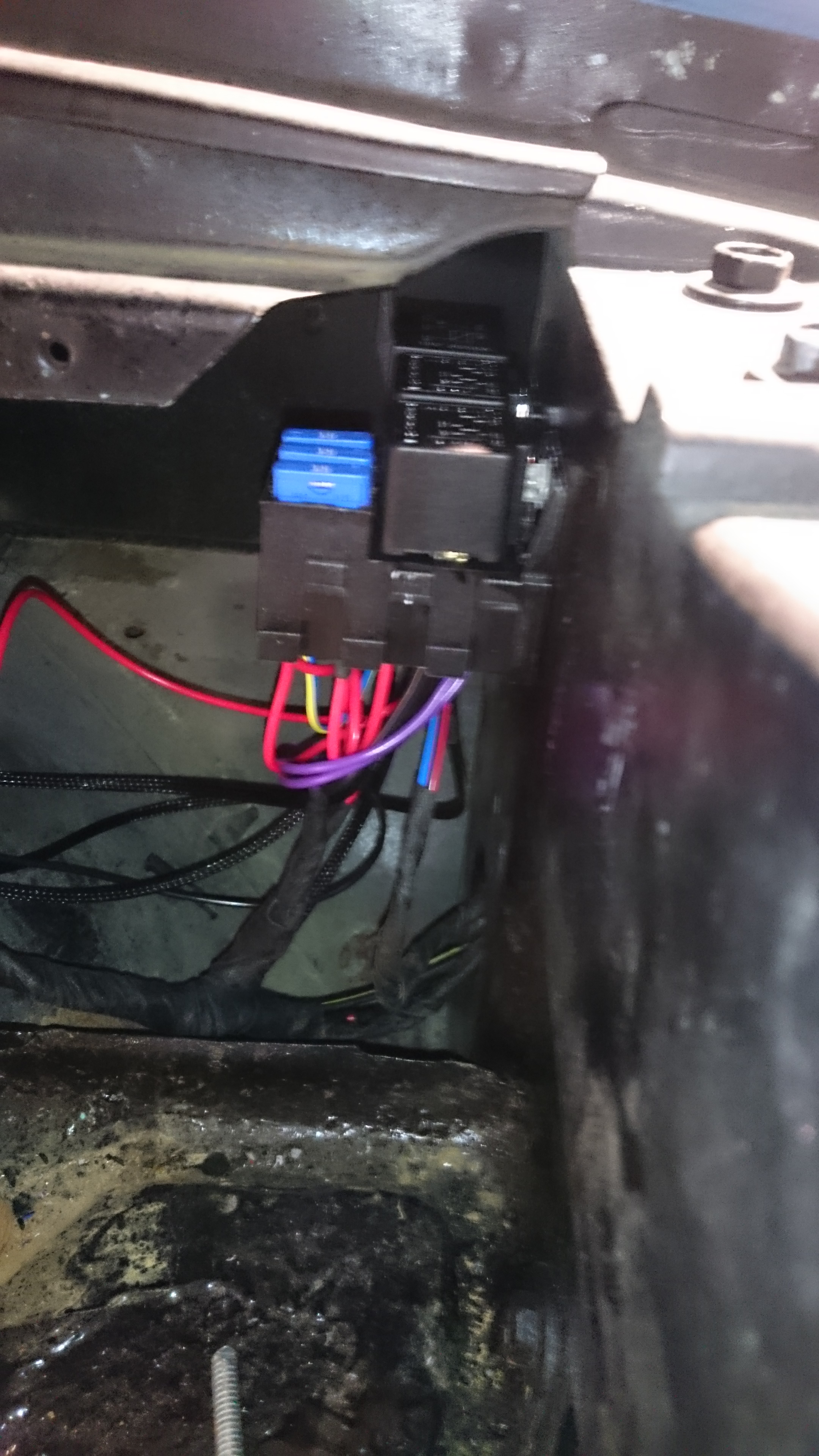

J'ai reçu tous le matos pour passer mes phares et mon moteur de cache-phare en relais en vue d'un passage en H1/H4.
Quelques photos supplémentaire :

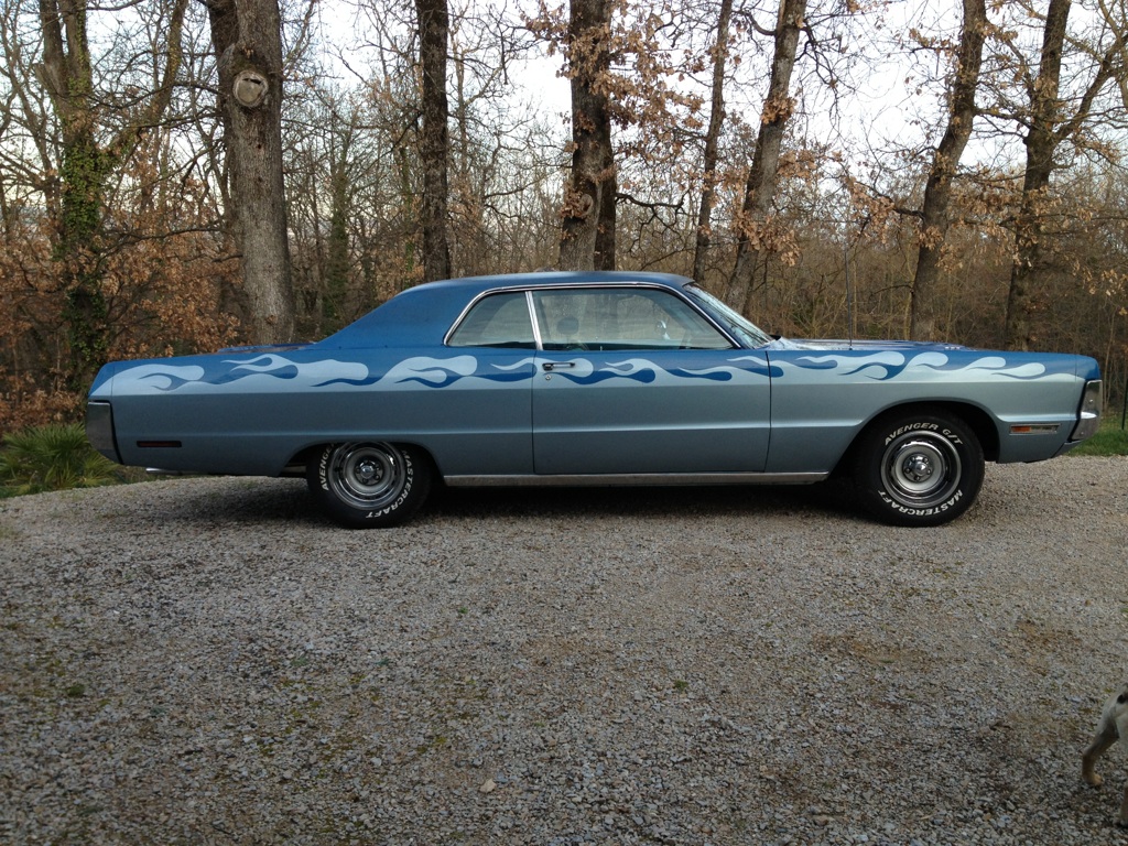

Dis moi Makou j'aurais une question, tes pneus Avenger GT, est ce toi qui les à changé ou pas?
Si oui peux tu me donner le site/lien où tu les a achetés?
Apparemment c'est une firme Européenne appartenant à Cooper et si d'usine ils sortent avec les écritures blanches et en Europe ca peut m'interesser merci

ça y est, le montage pour les feux en H4/H1 est terminé. Un relais pour le moteur de lève-phare, 2 pour les codes/phares et leur fusible respectif.
Pour info, ref Hella des conversions en H4/H1 compatibles avec l'entourage chromé et le support :
High Beam/Low Beam : H4 HELLA 1A3 002 850-001
High Beam : H1 HELLA 1K3 002 425-831

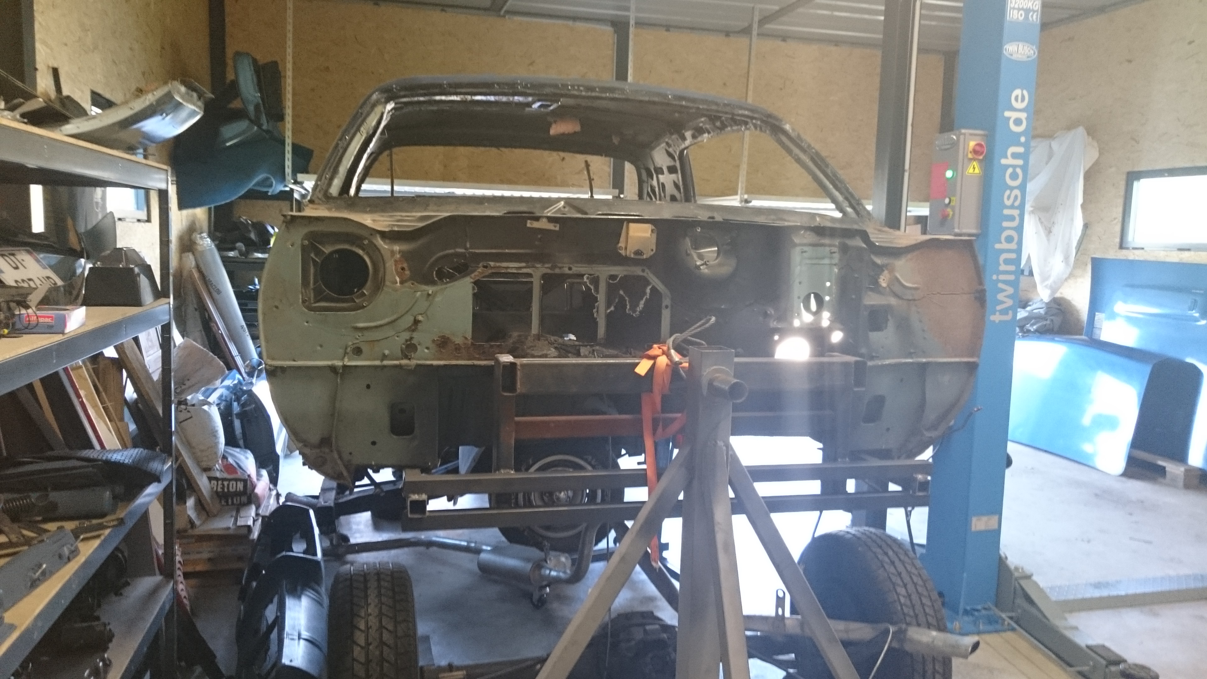

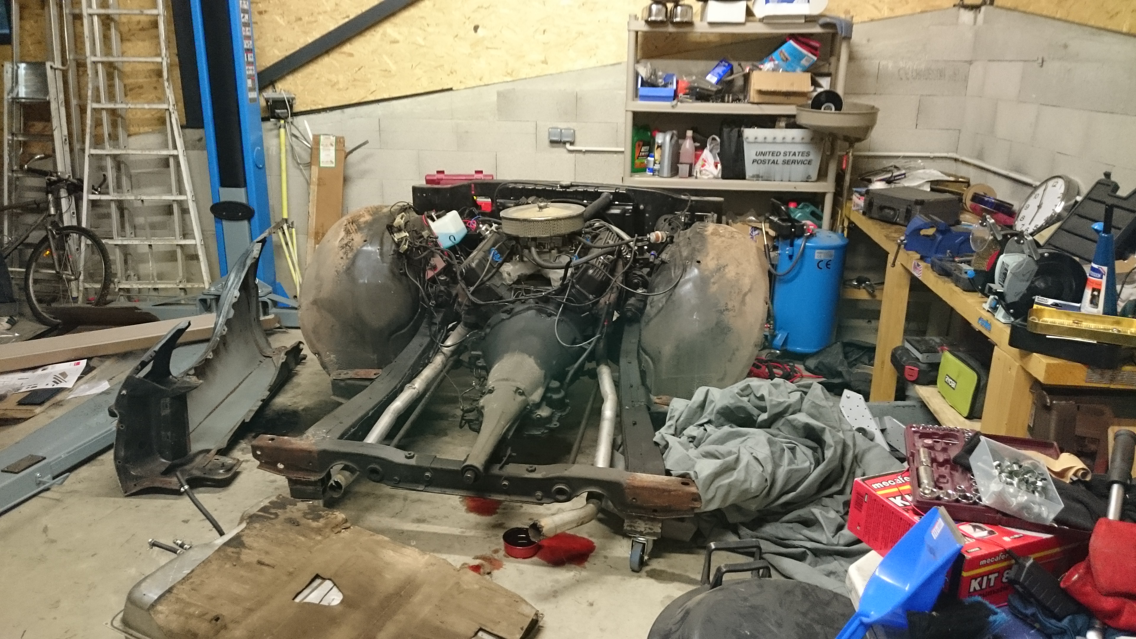

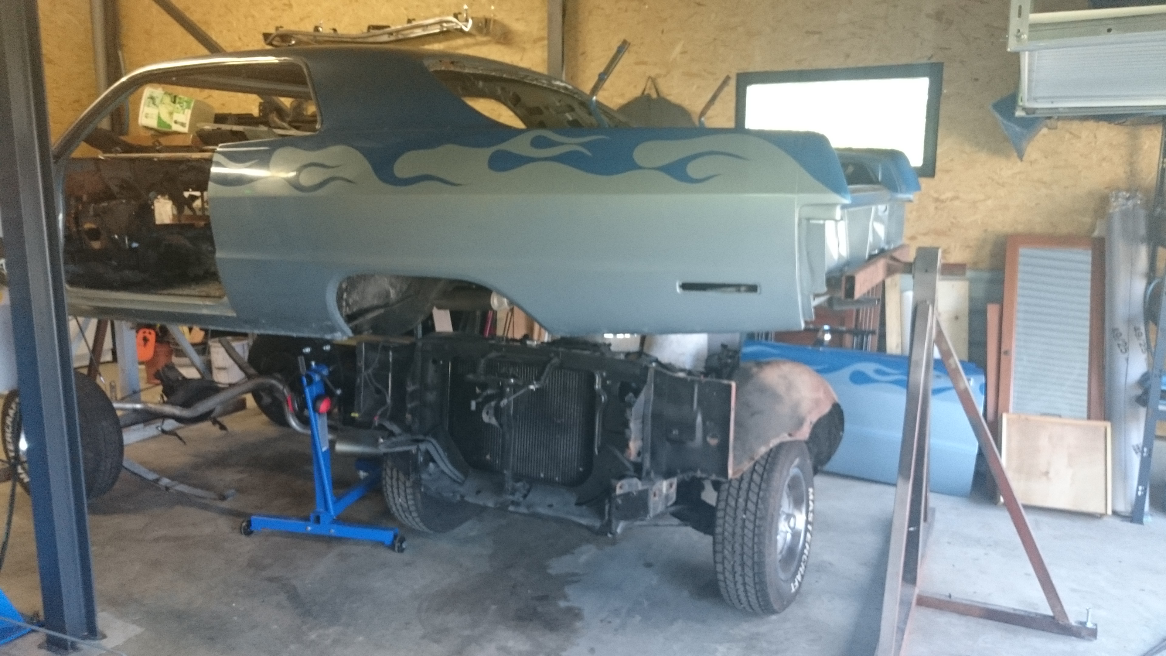

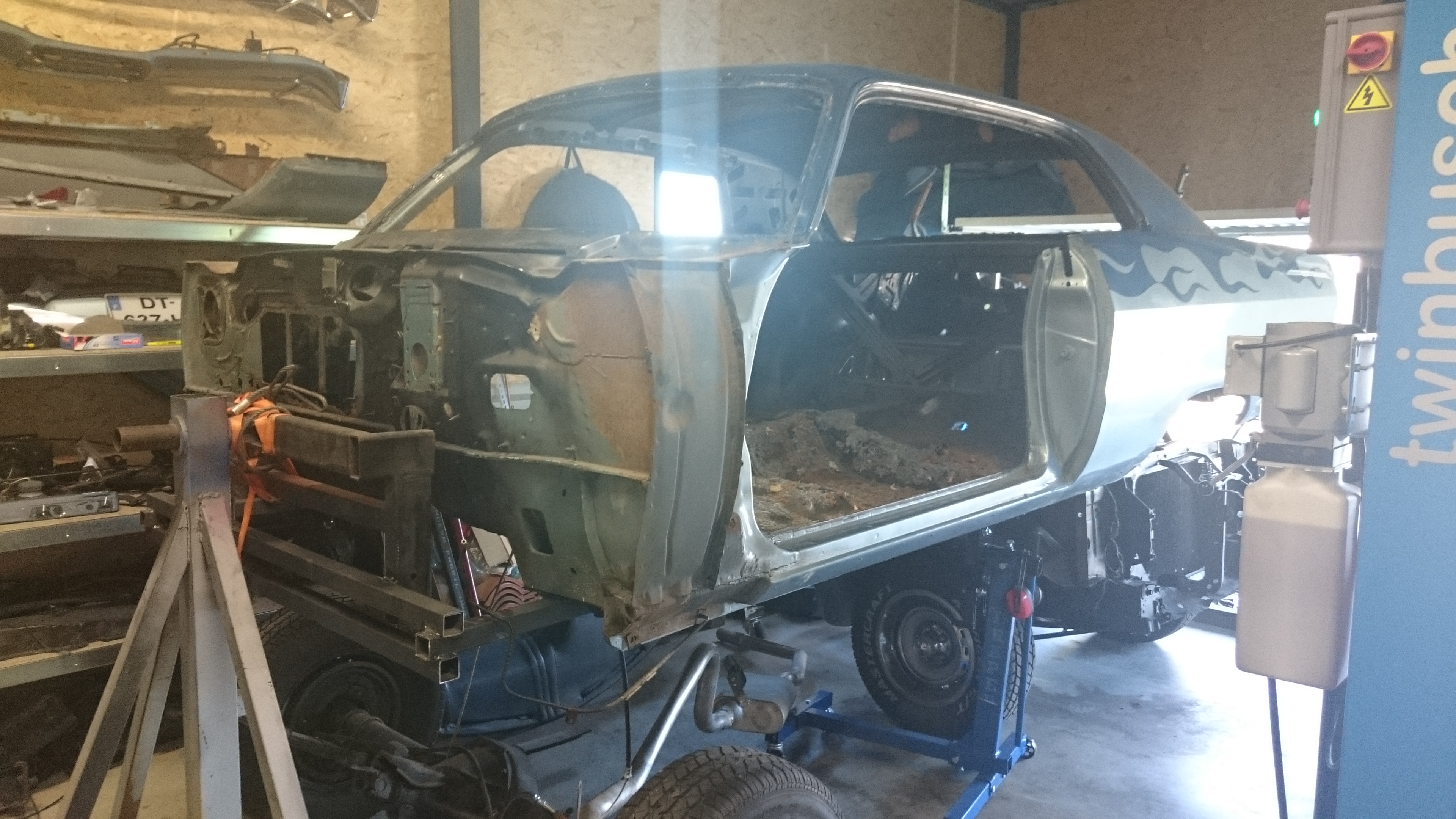

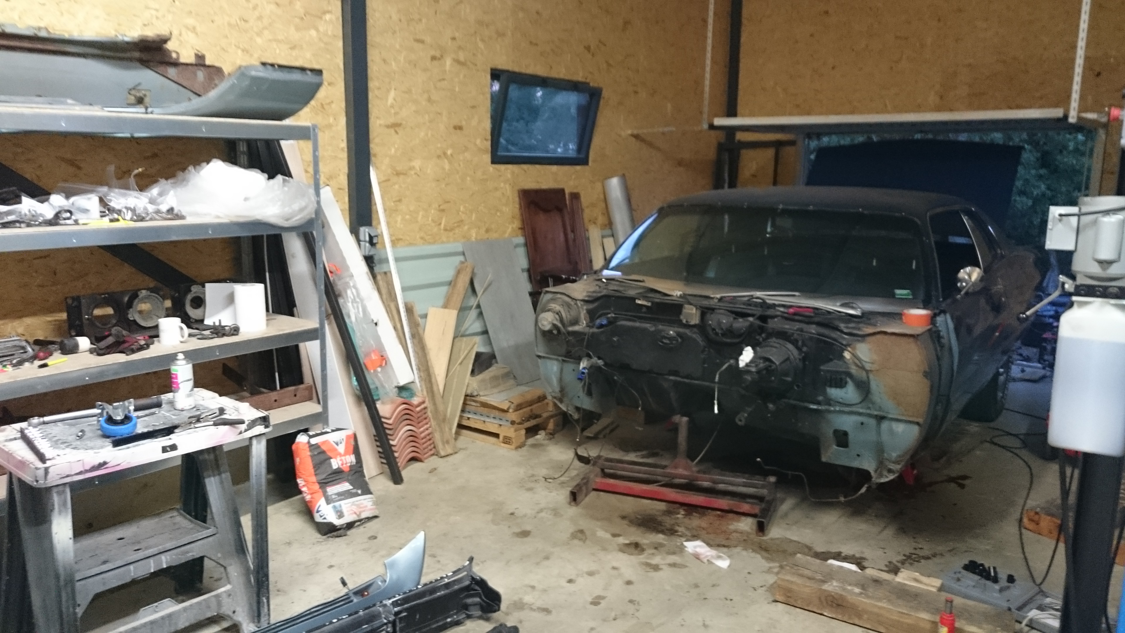

Quelques news de la Fury. Ça y est, les travaux ont commencés.
On commence par sortir tout le châssis avant. C'est facile il n'y a que 5 boulons de chaque côté (faites pas gaffe au bordel, c'est rangé maintenant :))
Puis on démonte l'extérieur et l'intérieur ainsi que les pares brises sans les casser :dance:
En on positionne la caisse sur la rôtissoire :
C'est pratique, je peux stocker le faux châssis avant sous la caisse
Sinon, pas trop de surprise. Rouille perforante sur quelques planchers et les portées de pare-brise. Radiateur de chauffage qui devait fuir depuis longtemps et qui m'a bouffé le firewall. Et mention spéciale pour réparation de la porté de pare-brise AR par de la mousse expansive poncée puis mastiquée ><
Pas mal de boulot en perspective :whistle:
