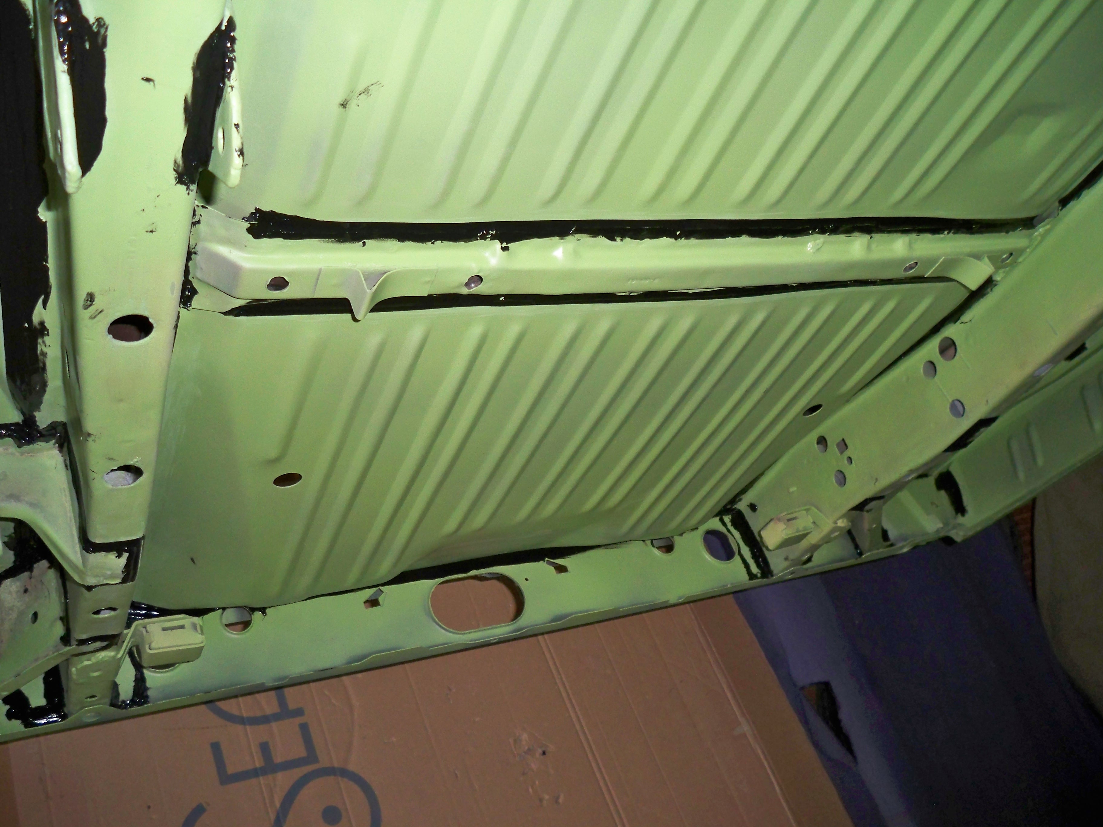

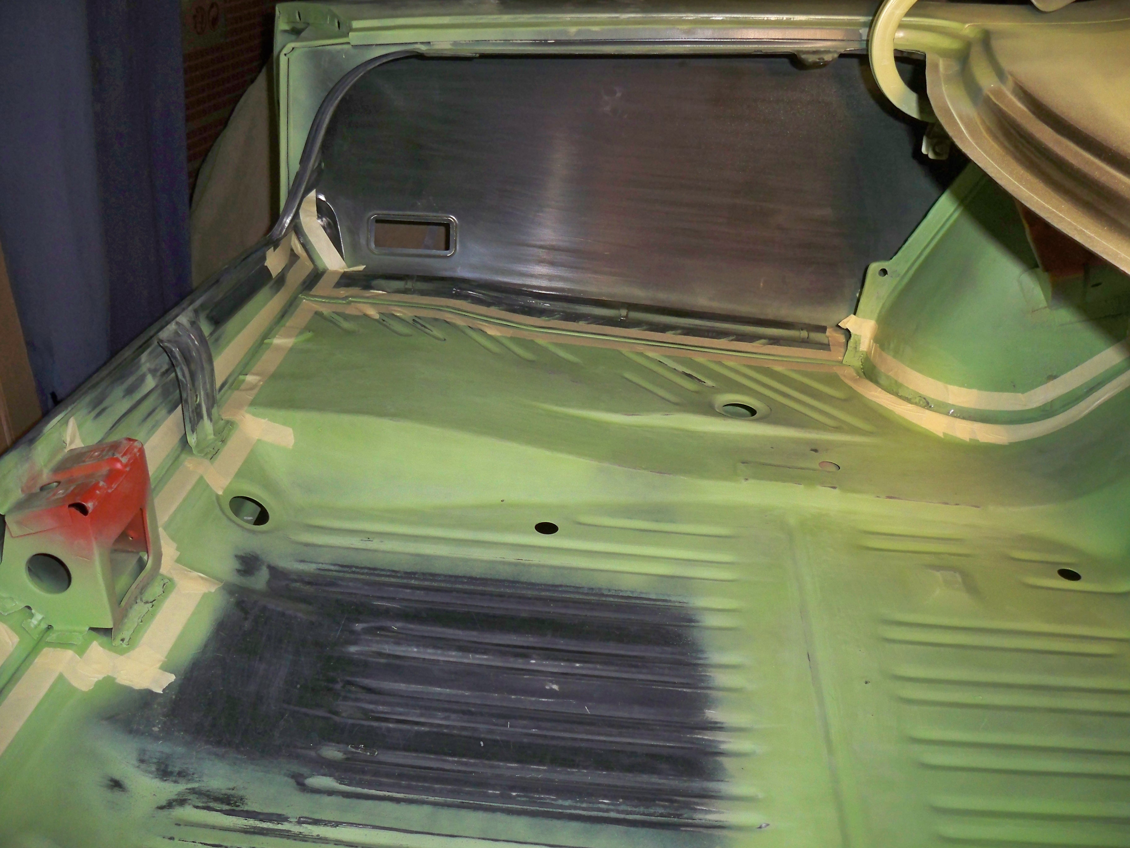

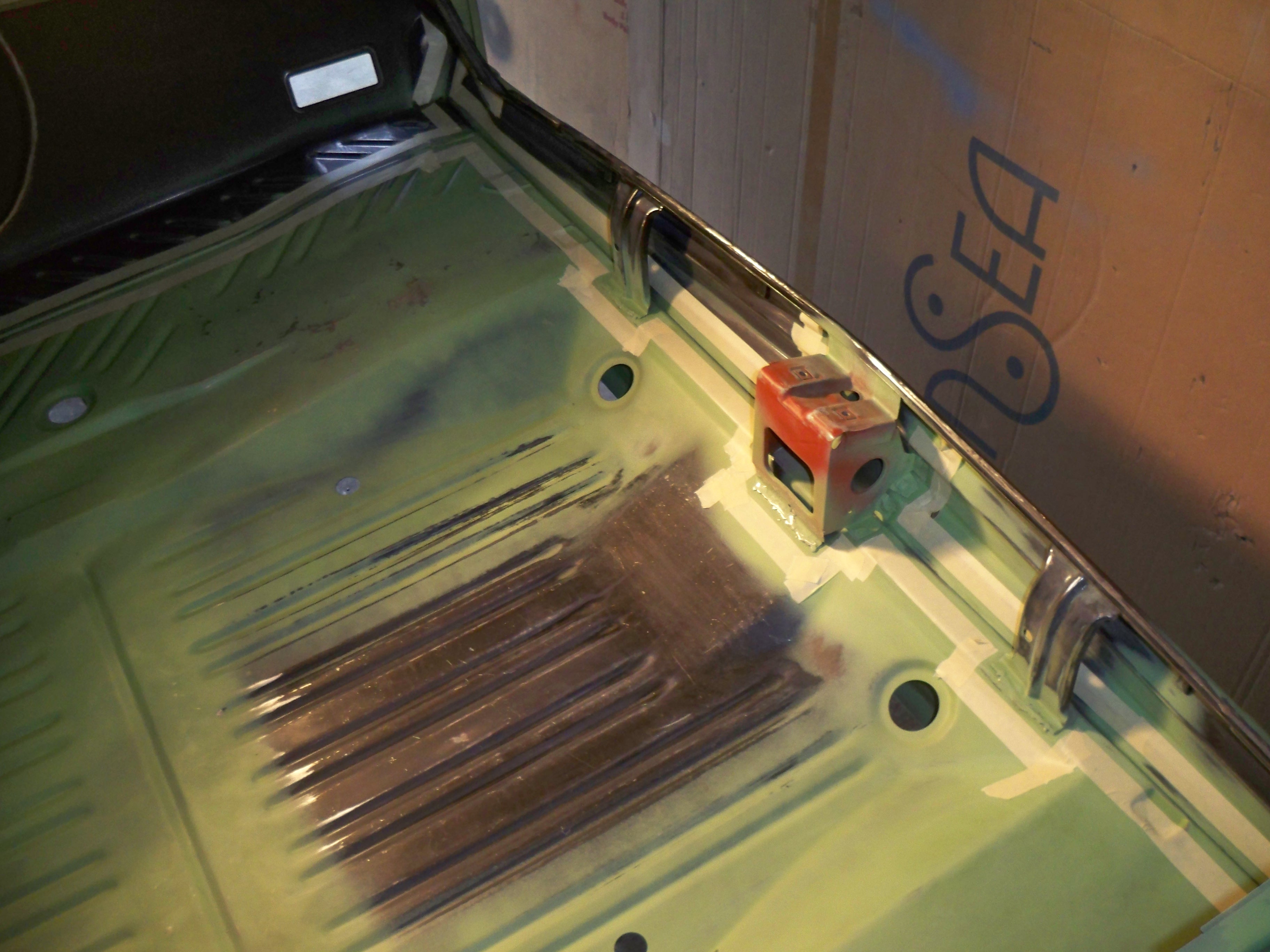

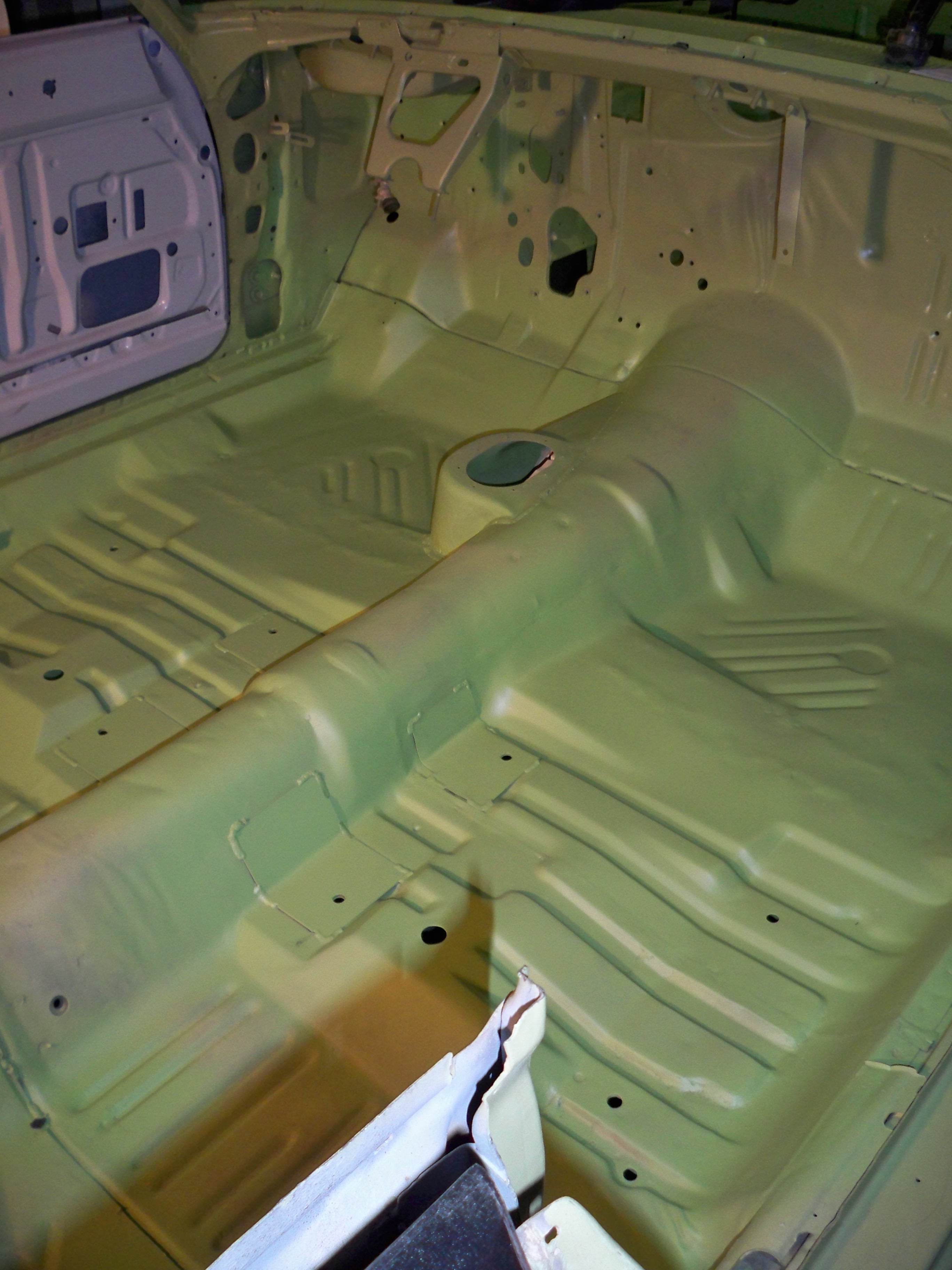

Plancher et tunel pour la boite 4 en place avec epoxy et pates de renforts maison pour les sièges. On a une banquette mais on hésite à mettre des sièges, du coup on a fait les renforts au cas ou.

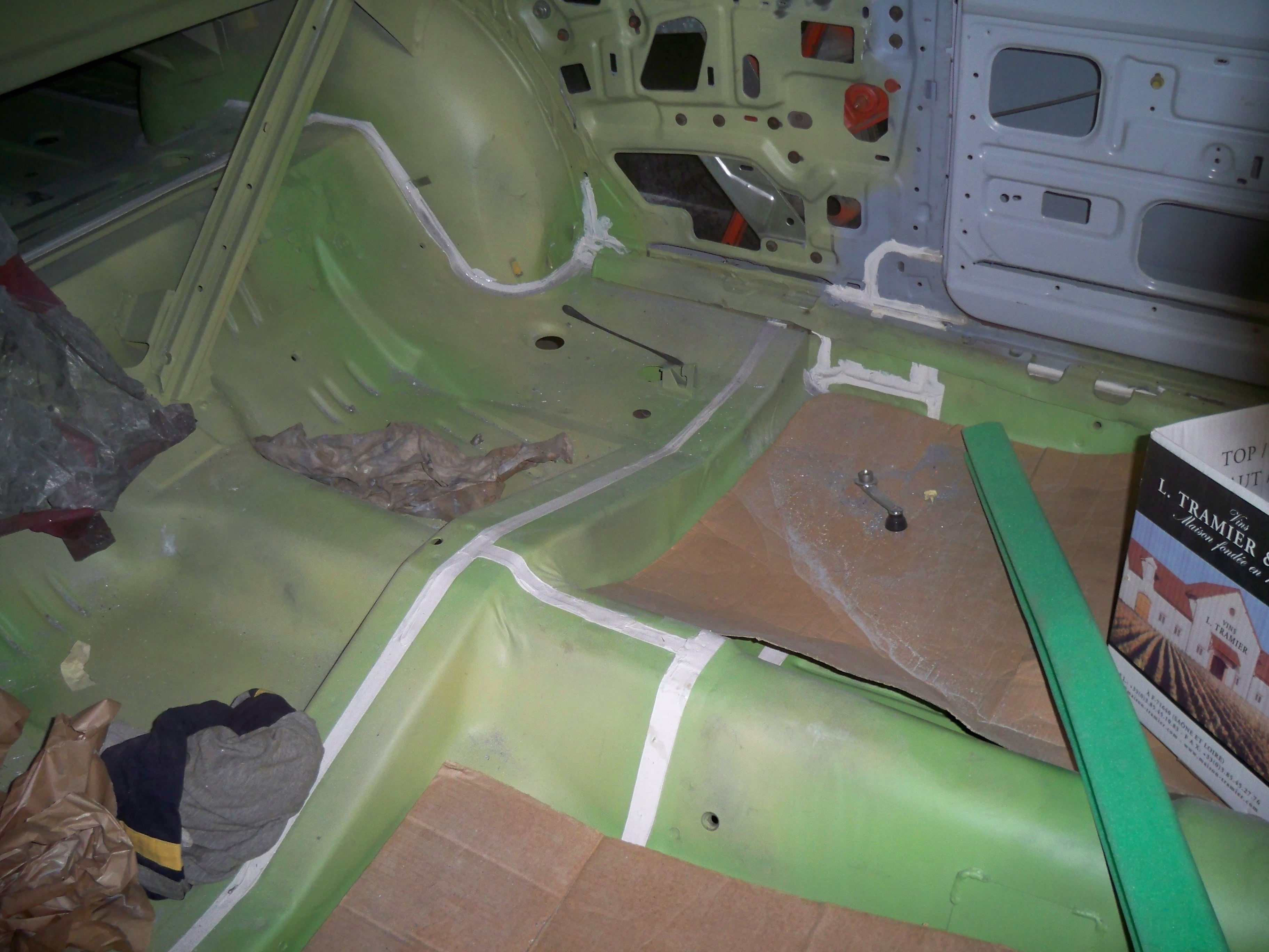

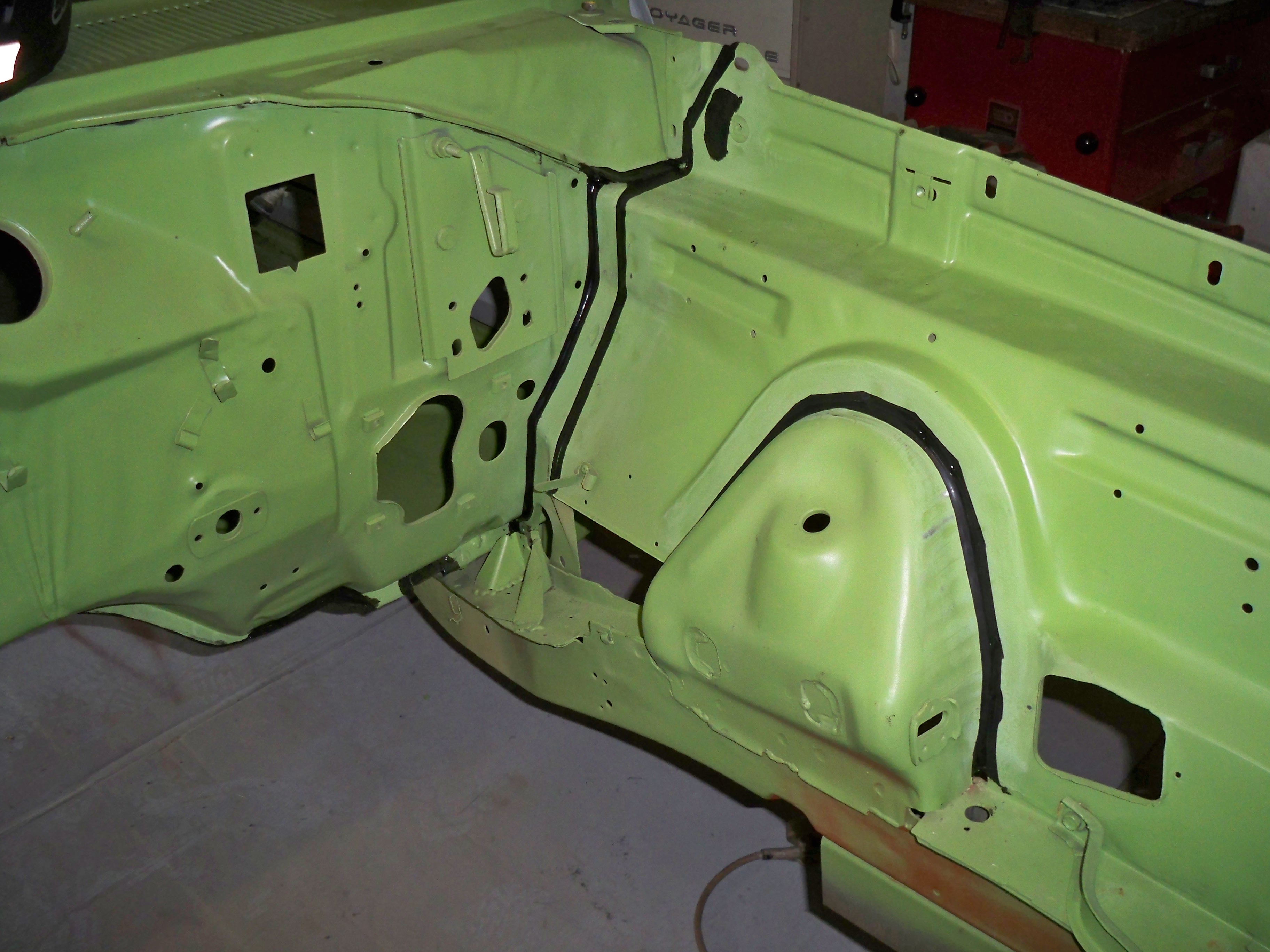

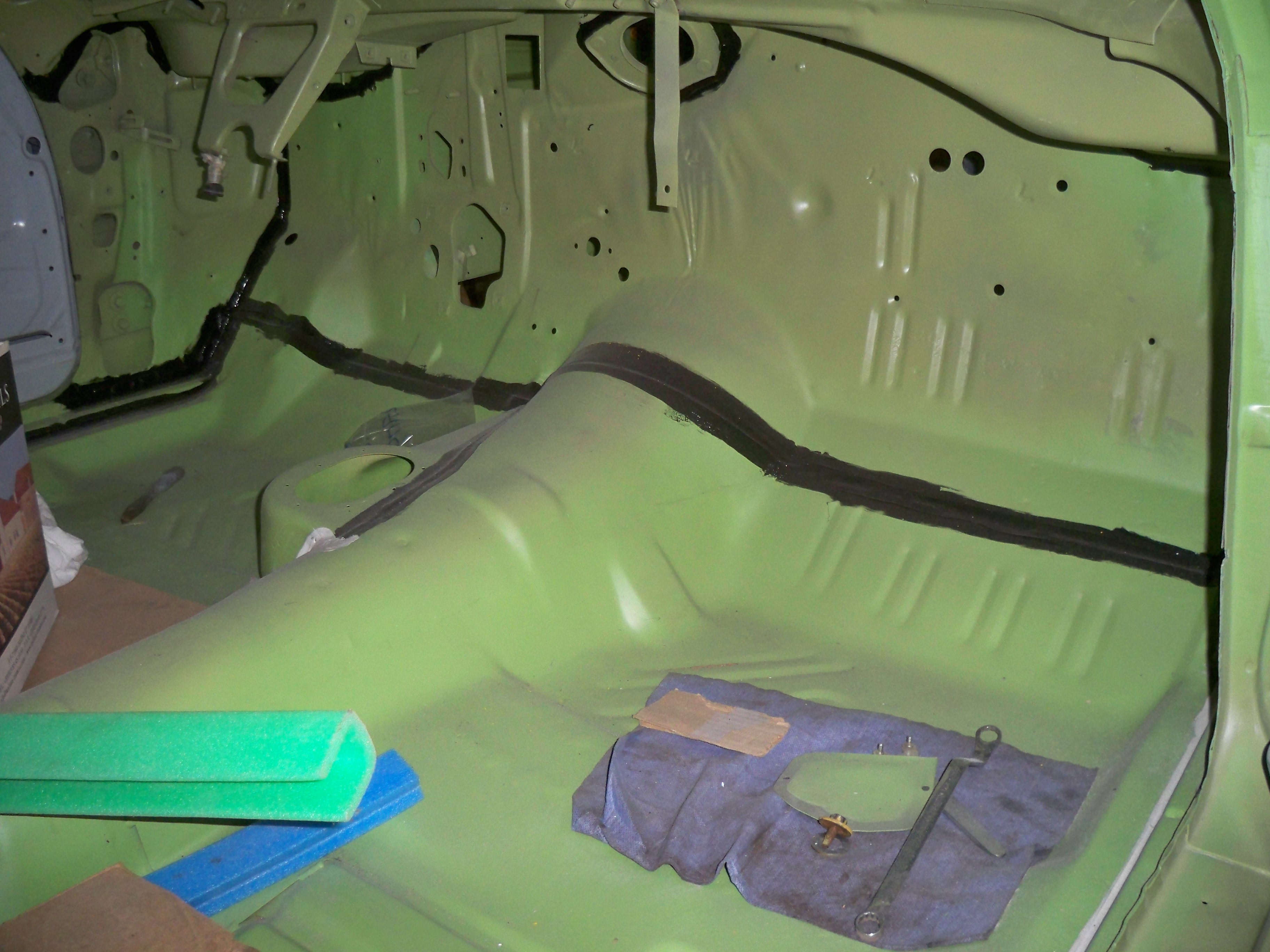

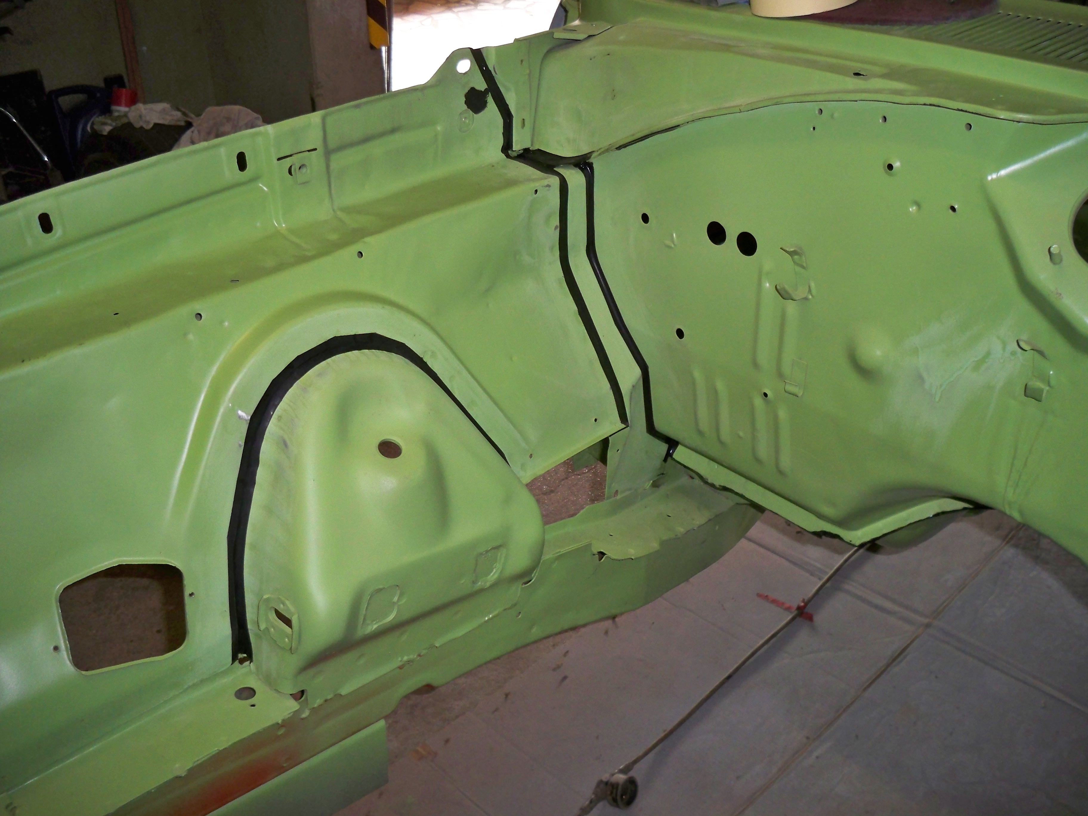

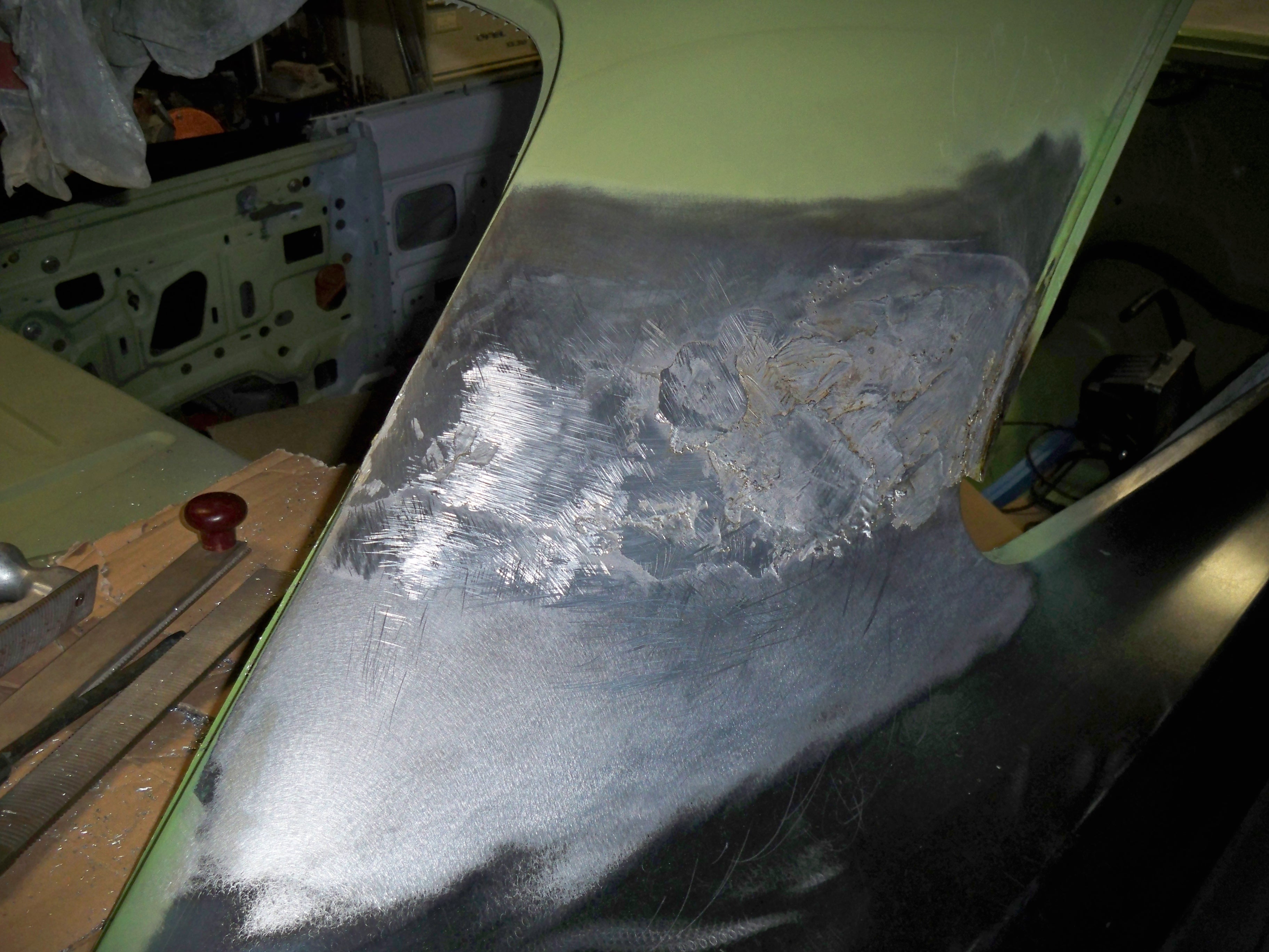

Preparation pour les joints, joint fait et autres

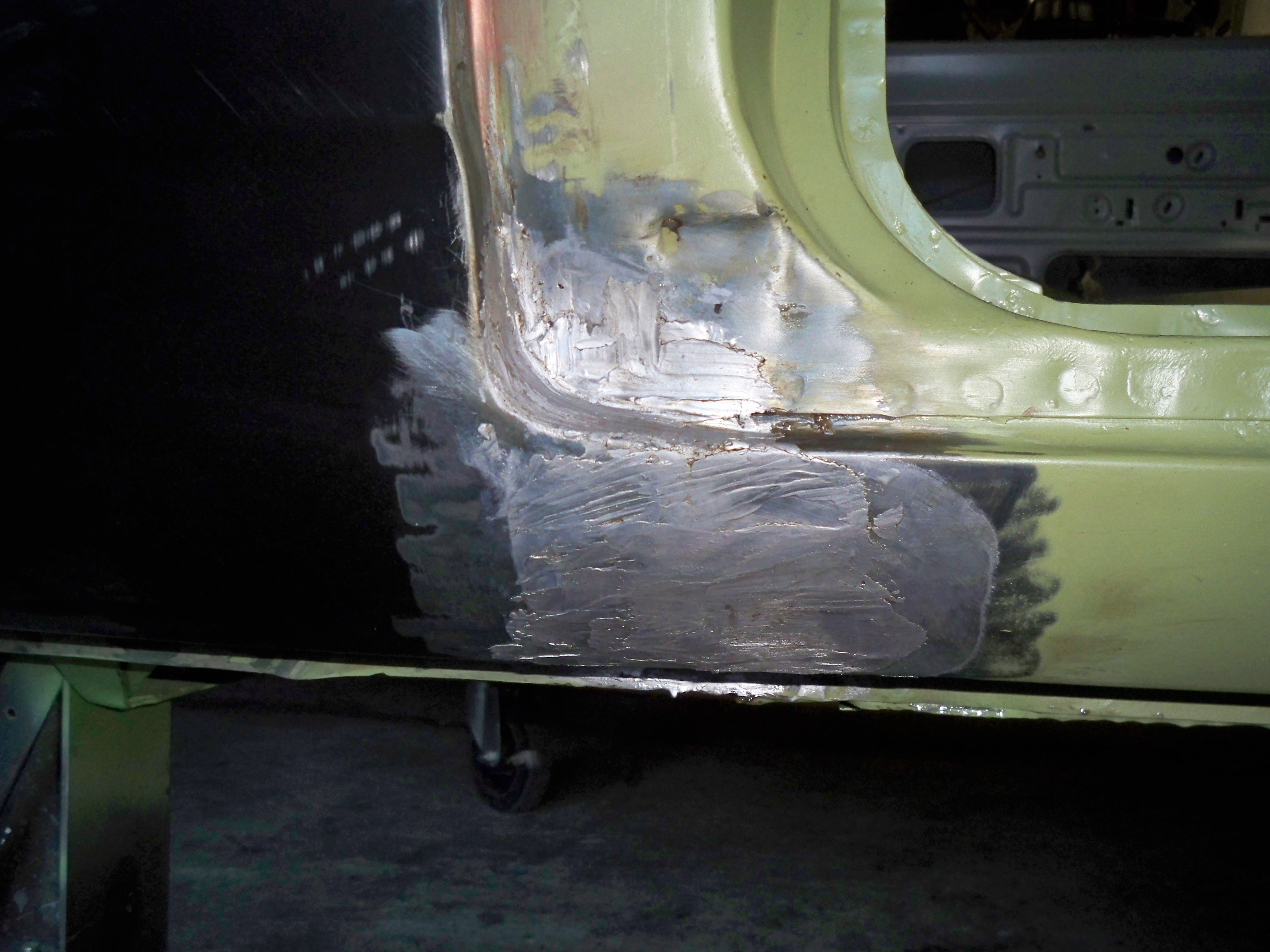

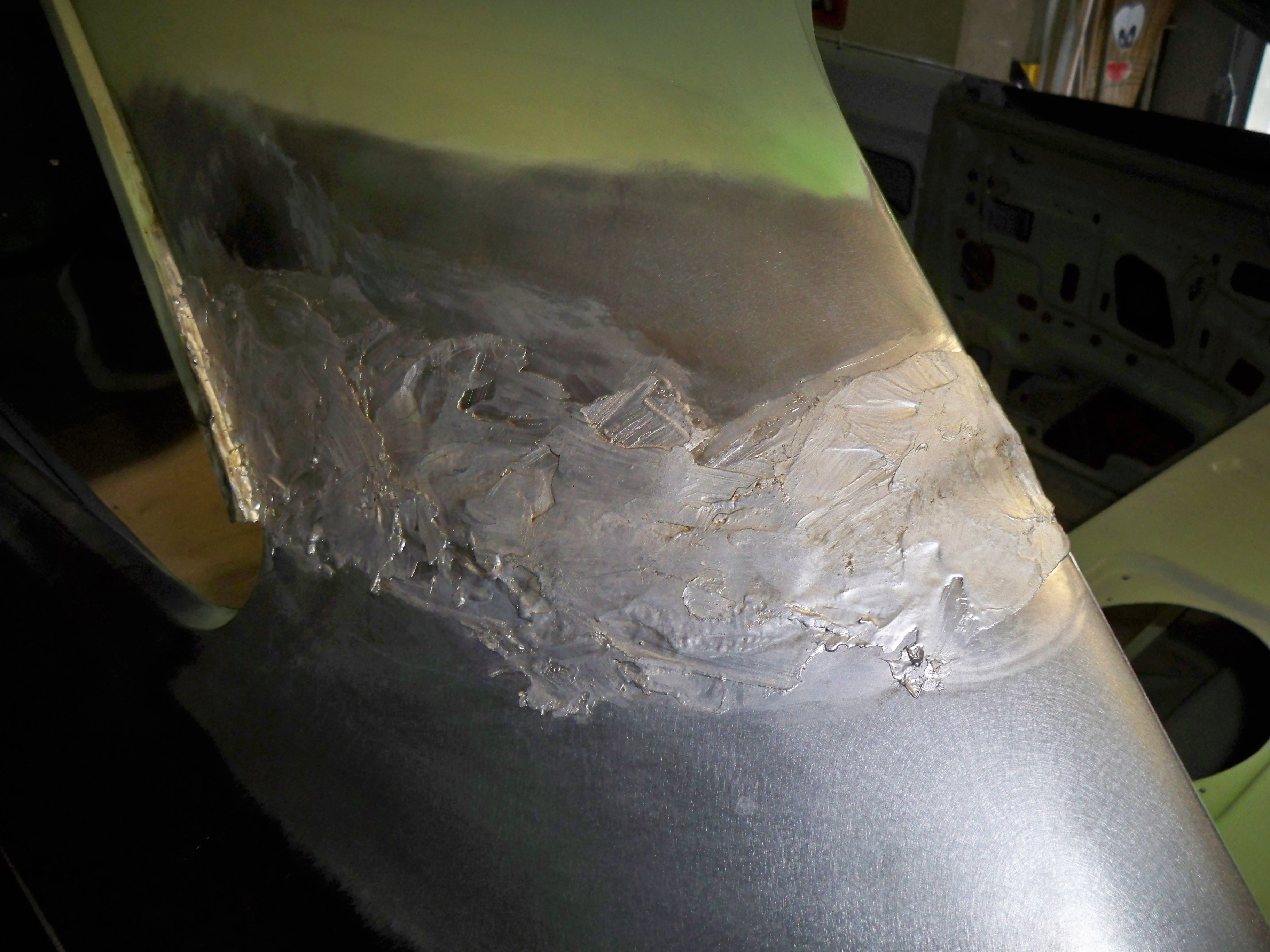

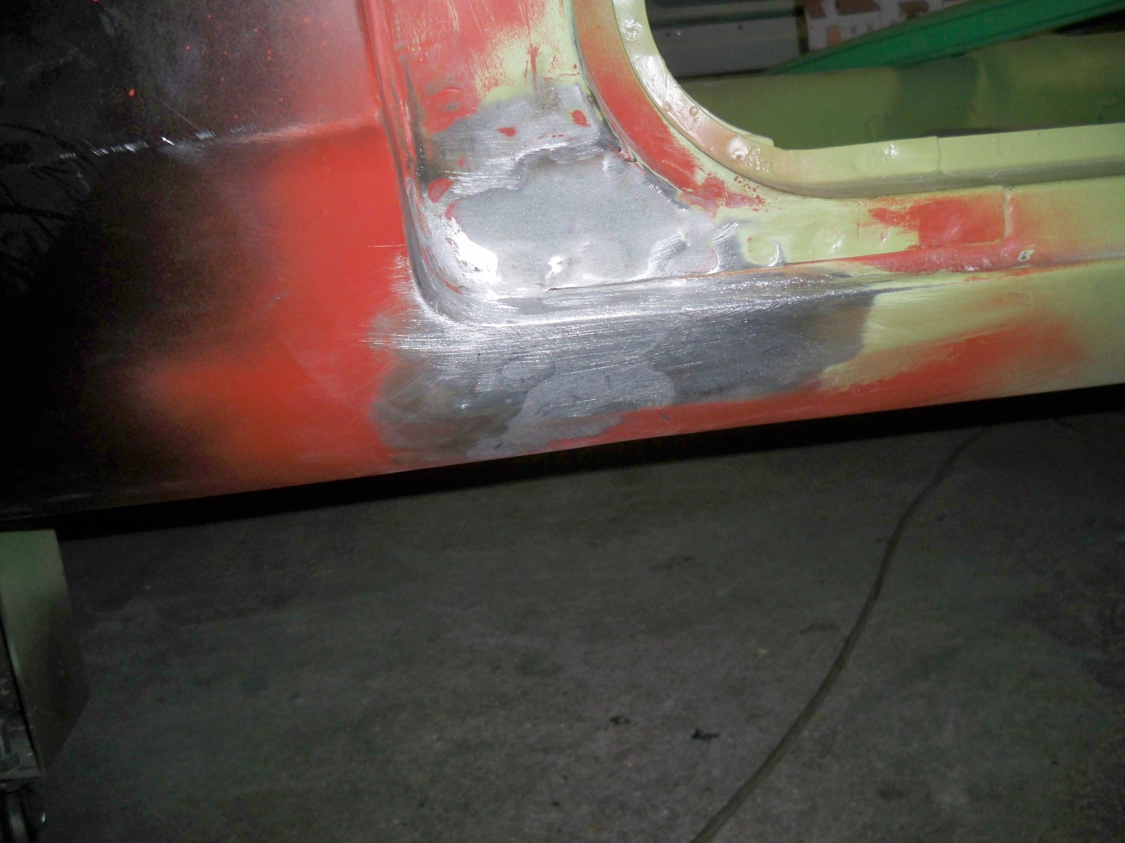

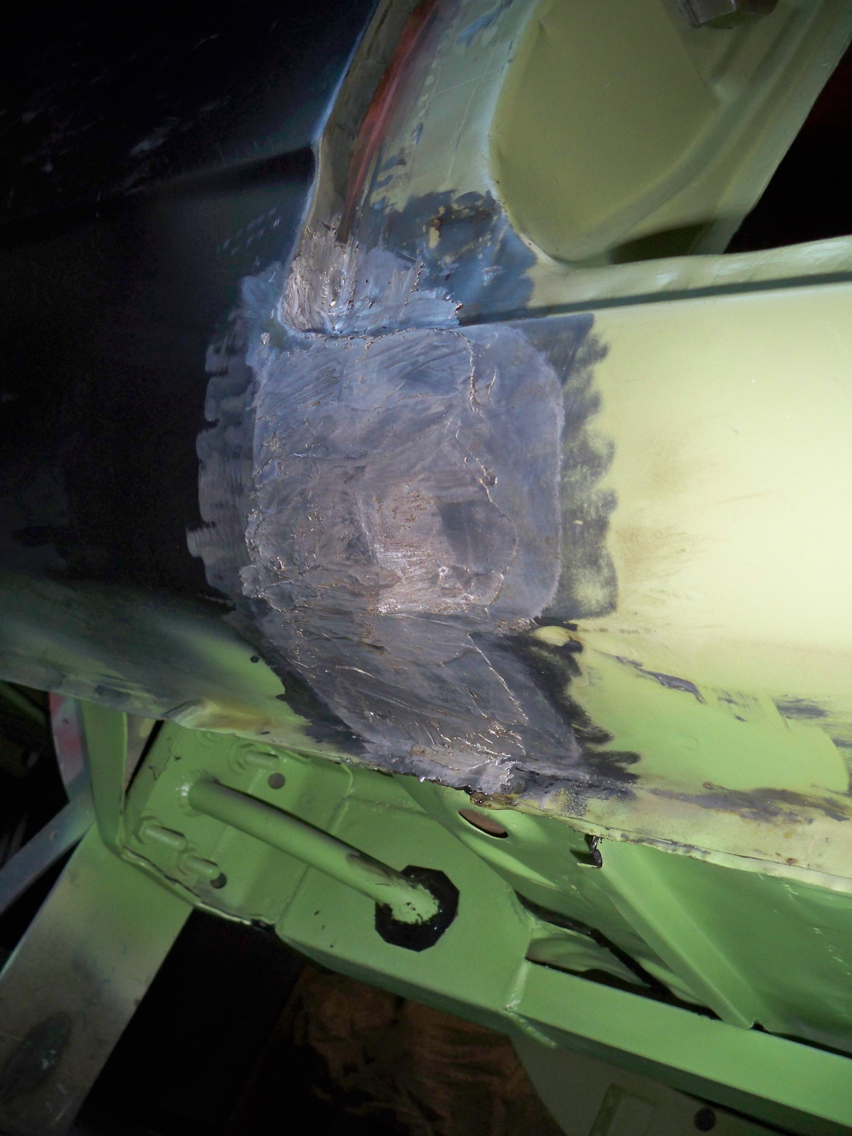

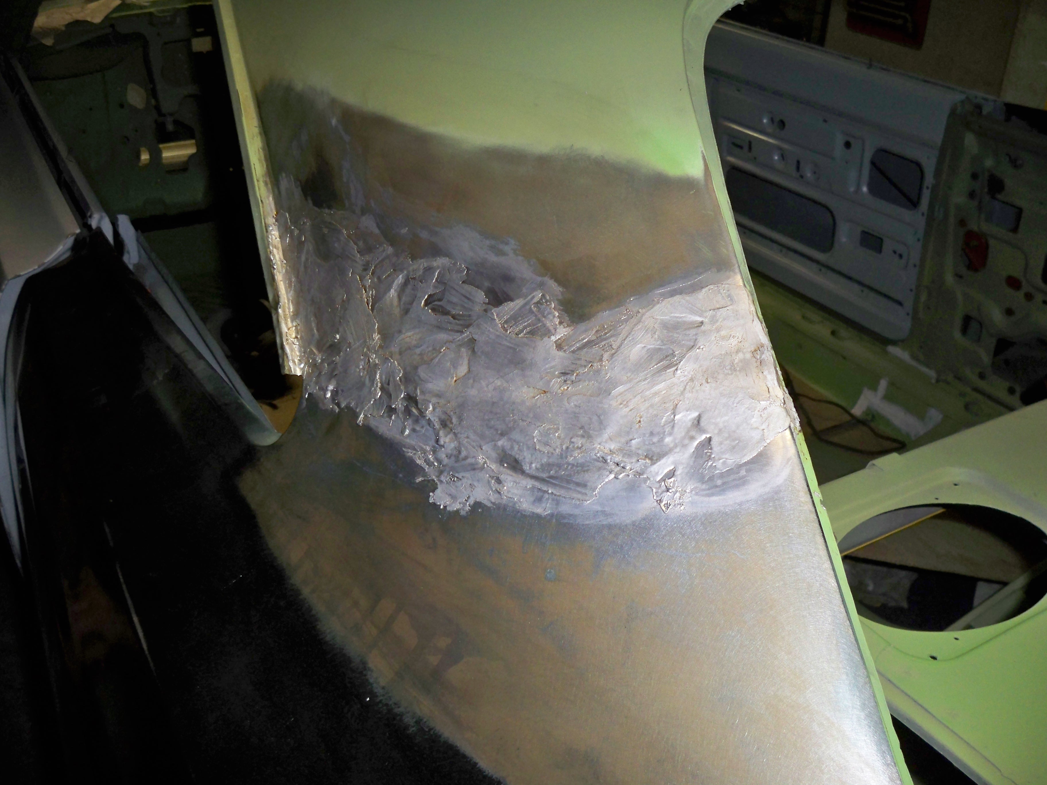

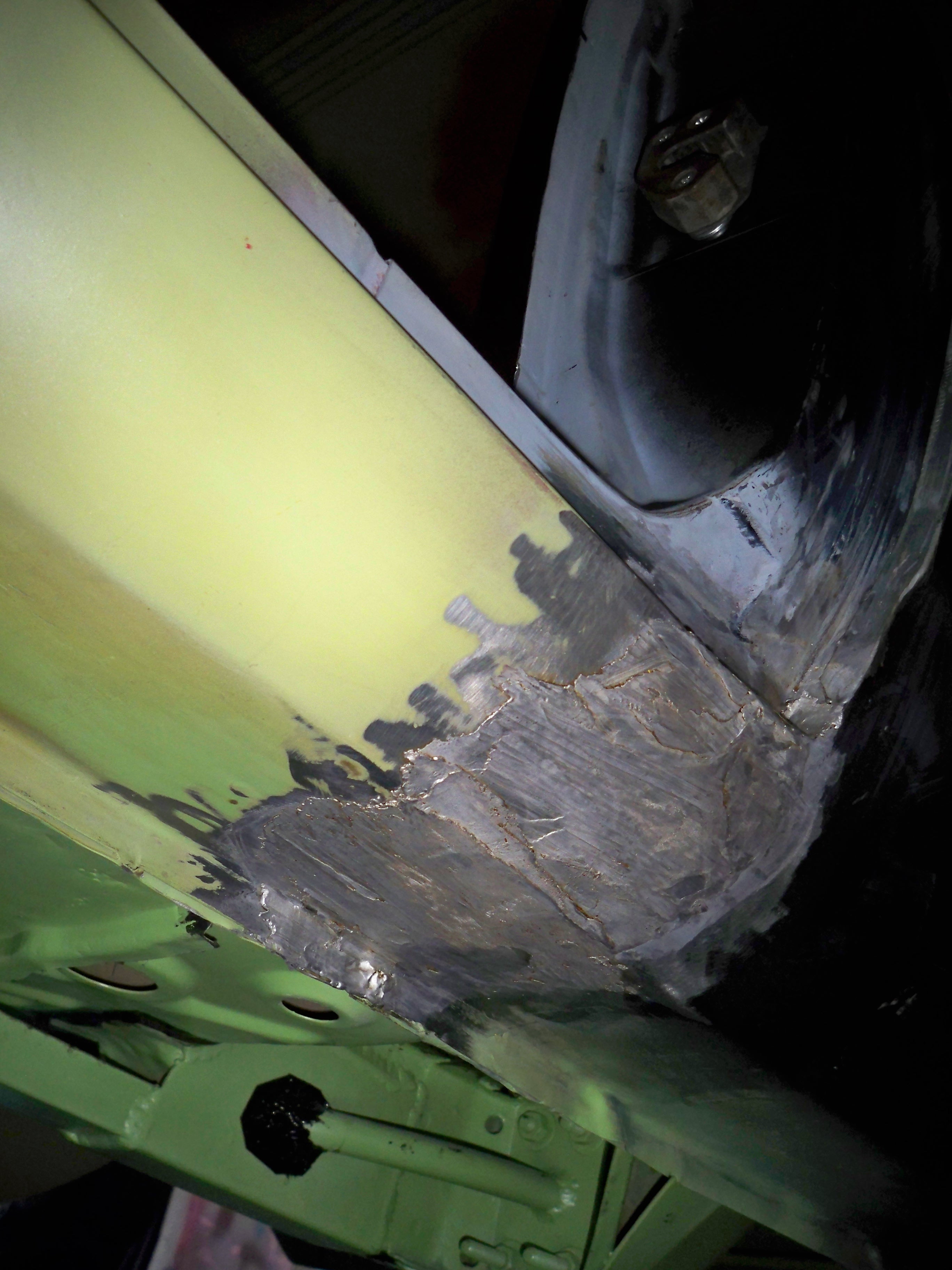

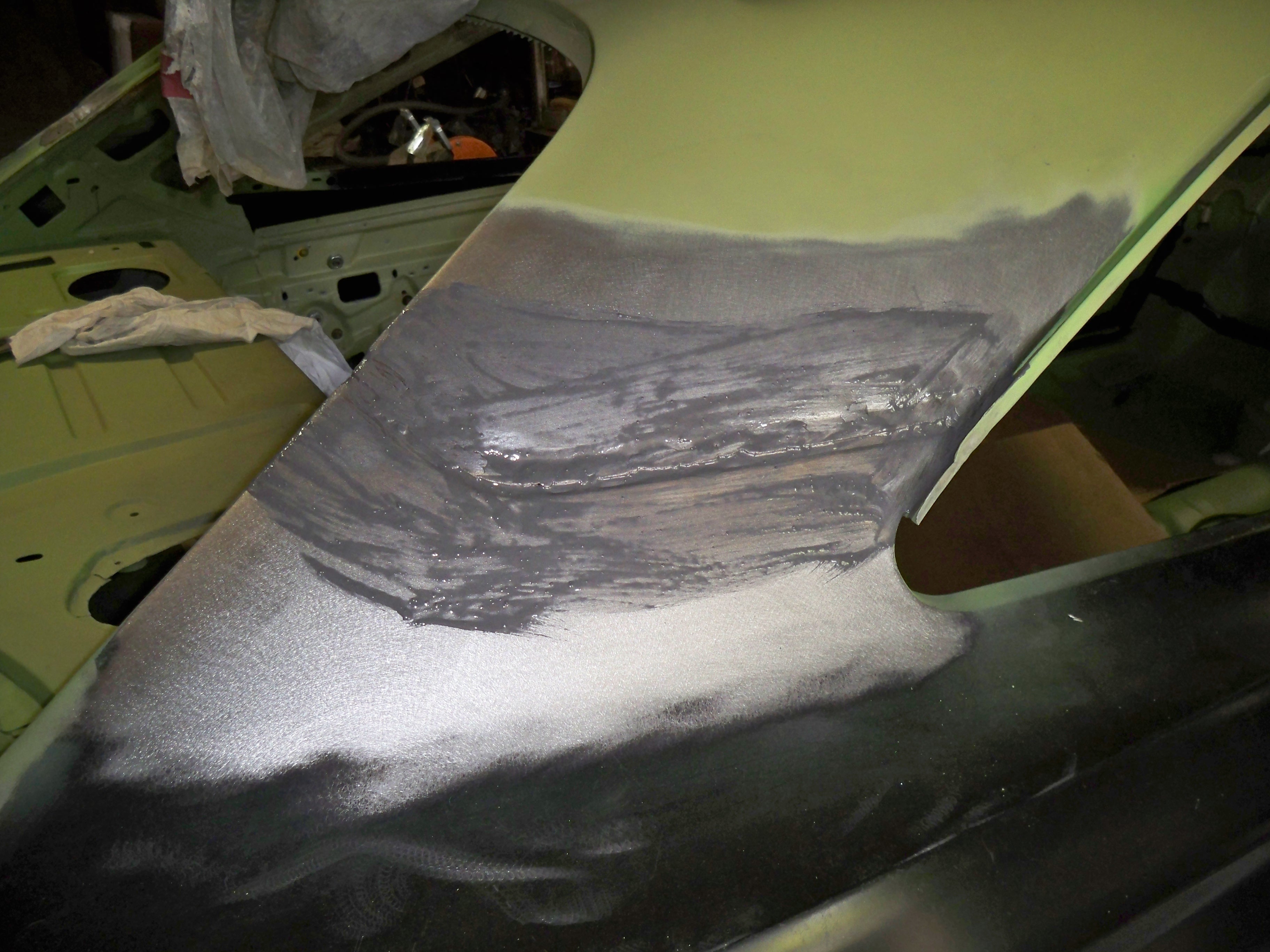

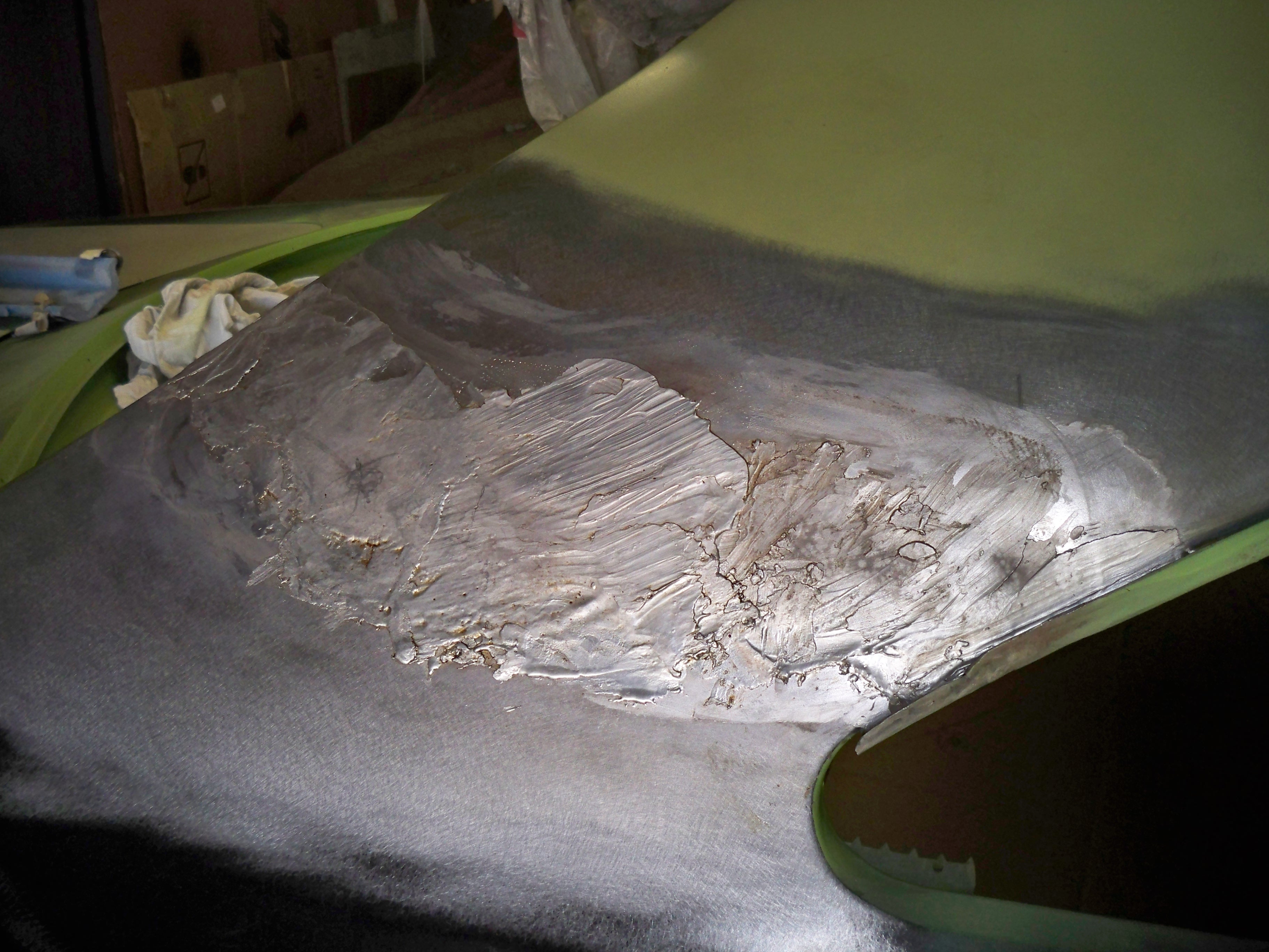

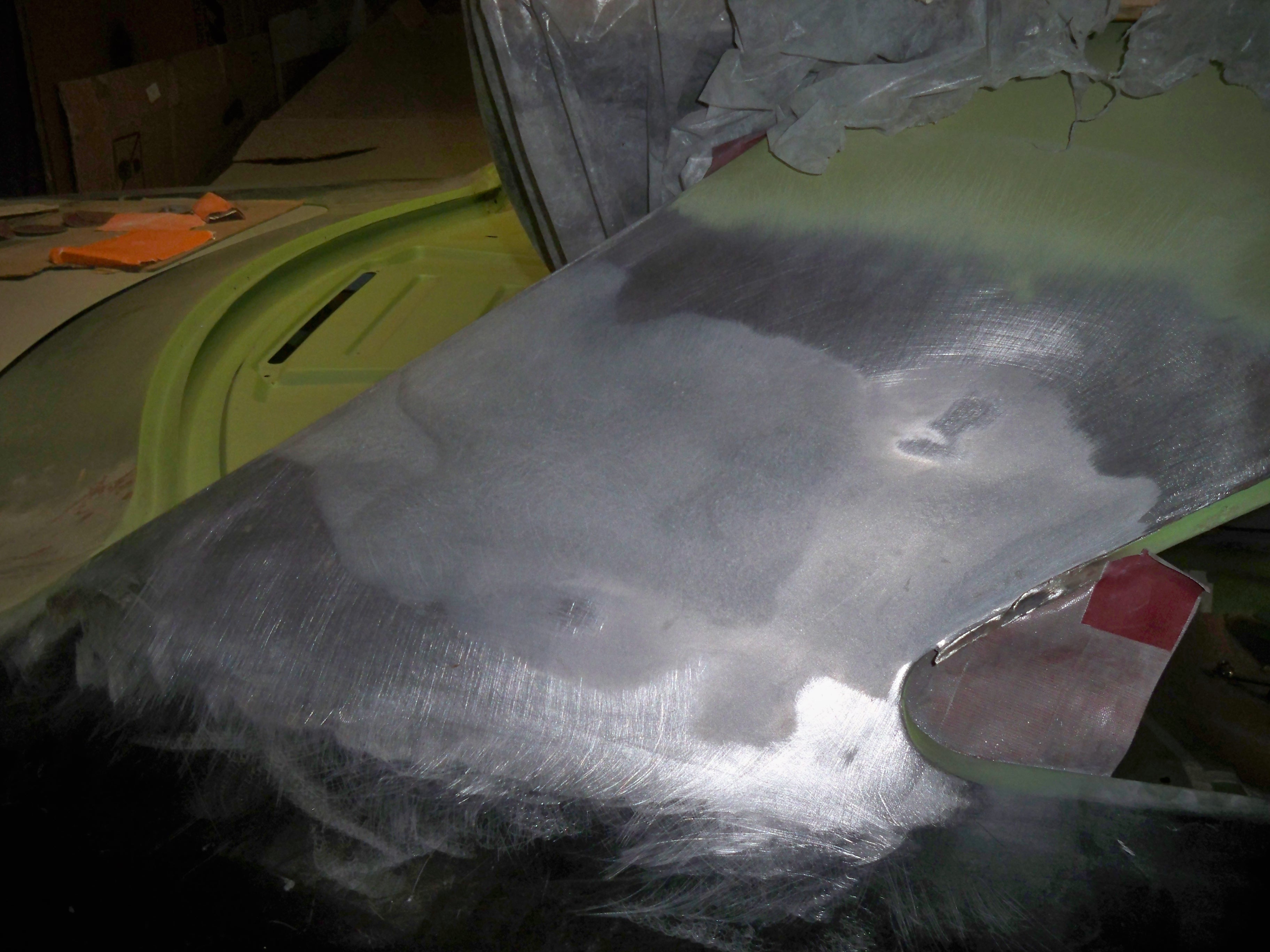

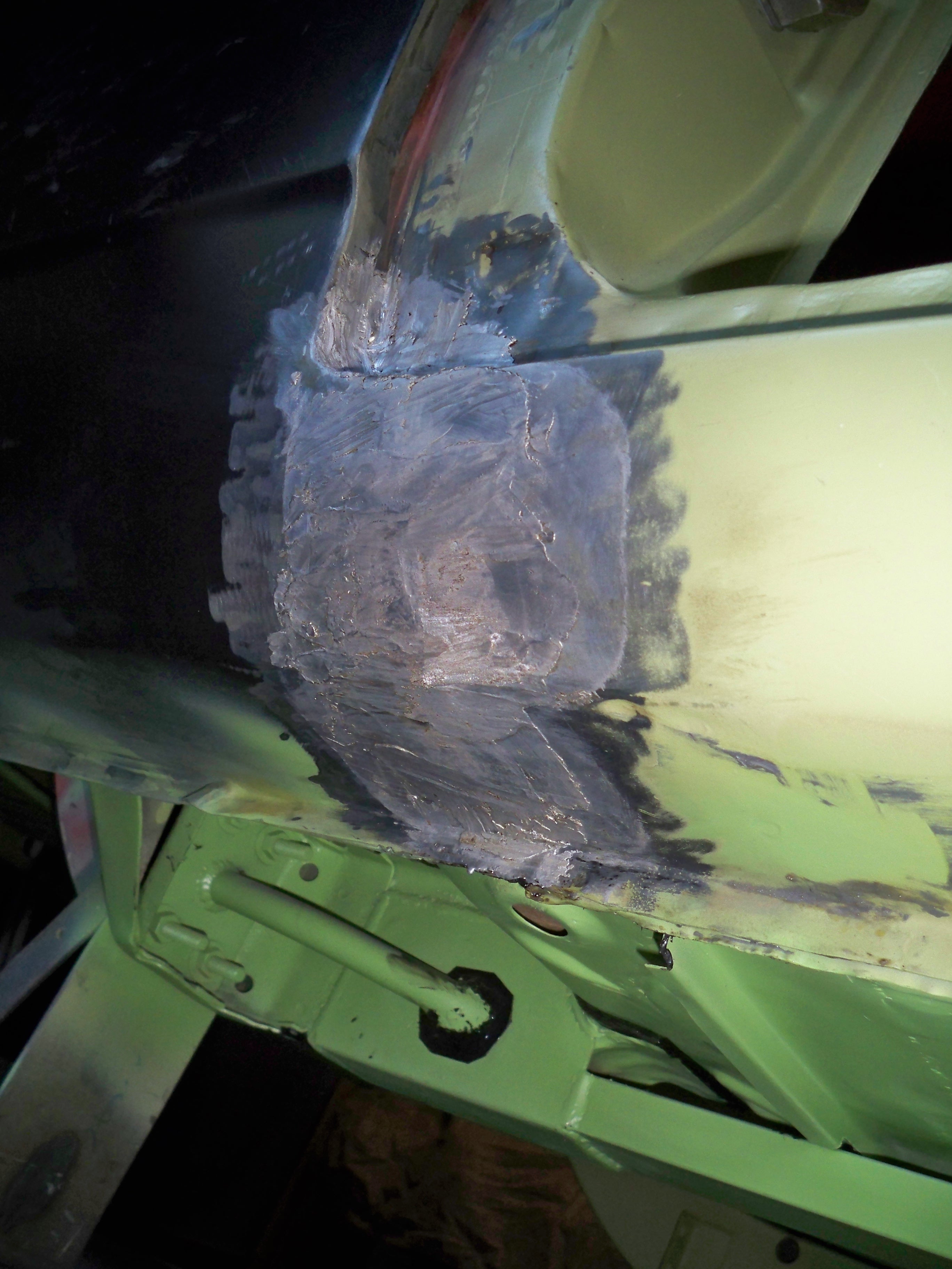

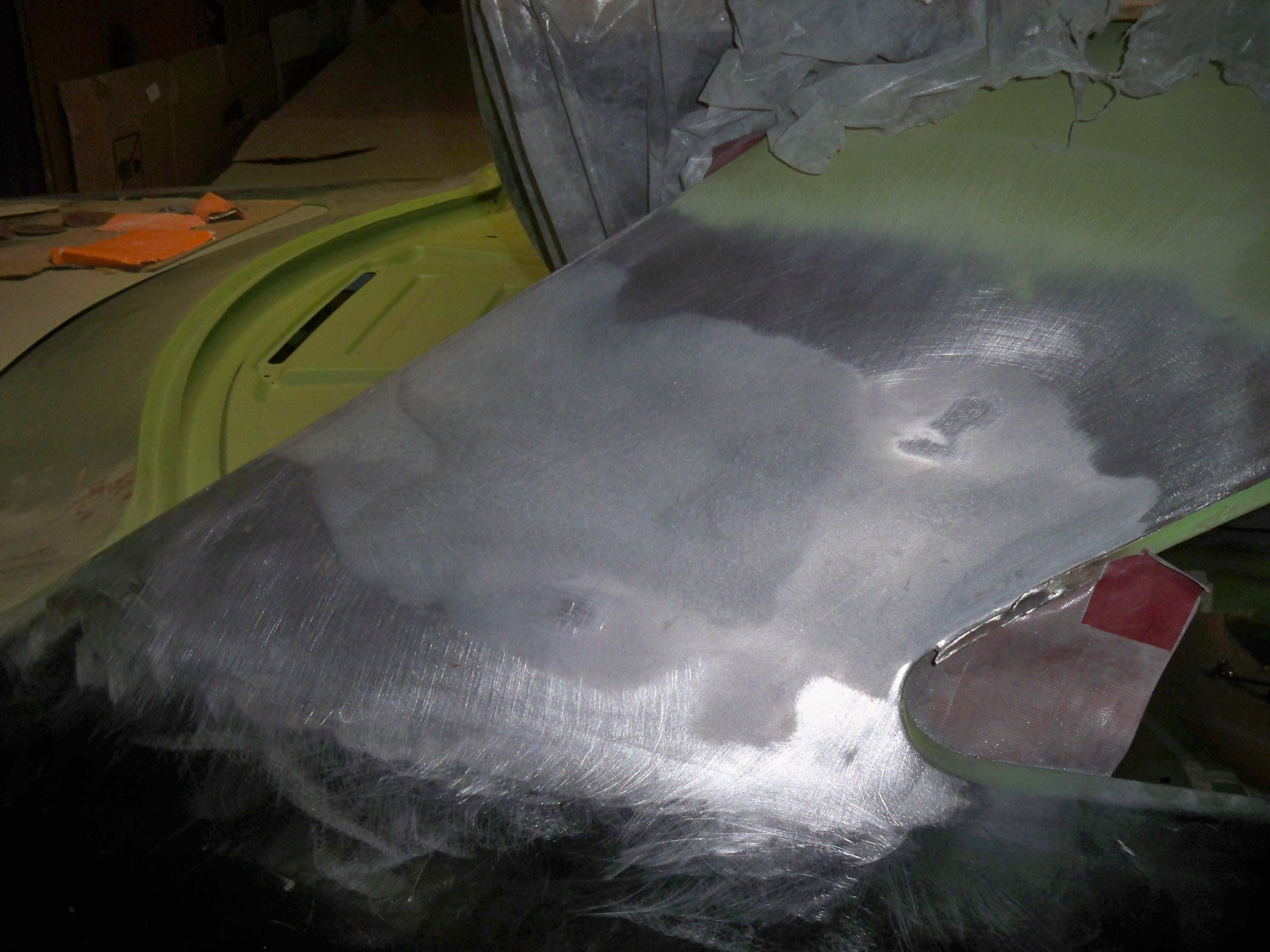

Etamage des jointures de tôles, bas de caisse plus ailes arrières avec le pavillon
Re: Présentation
Maintenant plus qu'a peindre et poser un isolant phonique à l 'interieur et ce sera" top moumoutte". :clap: :dance: :dance:
