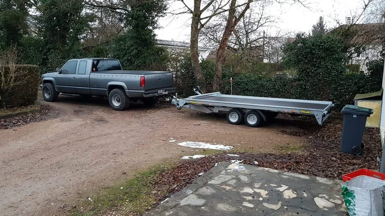

on a la remorque y a plus qu'à charger la RR demain matin et Tayo :auto-layrubber:

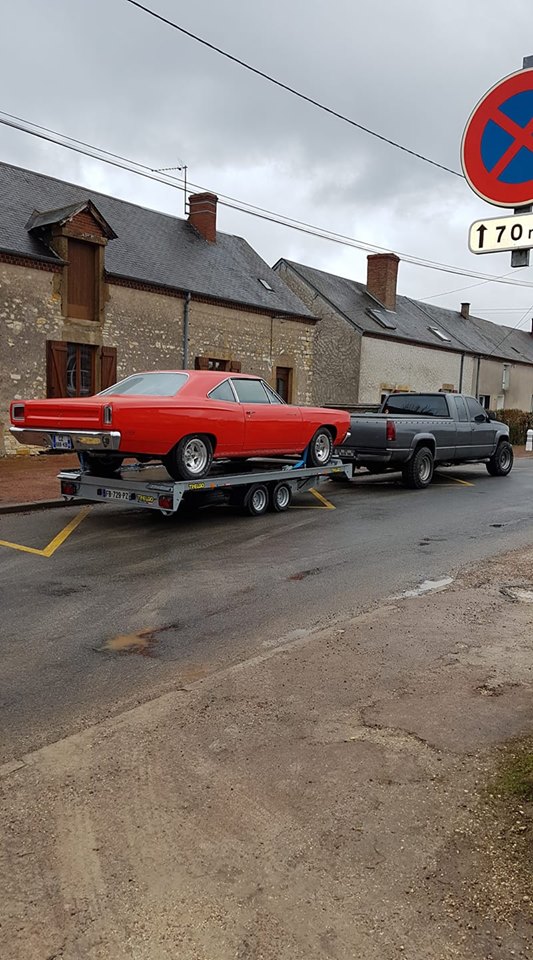

la voici charger, une binouze :beer:
et on prend la route 125kms

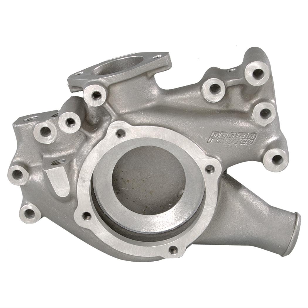

bon quelques news, malheureusement pas très bonnes :eusa-think:
tout est bon à jeter question moteur :o
seul le bloc (et c'est déjà pas mal) est en super état. En cote d'origine sans fissure après avoir effectué une échographie.
je me voyais déjà avec une nouvelle table basse. :mrgreen: :mrgreen:
verdict: on change tout, je souhaitais rester au plus prêt de l'origine, avec des pièces de qualités, cependant le coût est exorbitant.
déjà que j'ai doublé mon budget :whistle: :whistle: :whistle:
donc restif du bloc en premiere cote. Ensemble mobile de chez 440 source (on passe d'un 383 à un 413) bien moins chère qu'un ensemble strictement d'origine :icon-eek:
allumage msd changement des périphériques, alignement moteur/ boite.
puis refection du pont arrière dont le différentiel claquait.
résultat escompté: optimisation du centre névralgique de la bête, légère augmentation de la puissance, augmentation non négligeable du couple.
Mais surtout on repart pour 50 ans.
voici quelque photos des pieces qui sera jeter dedans
