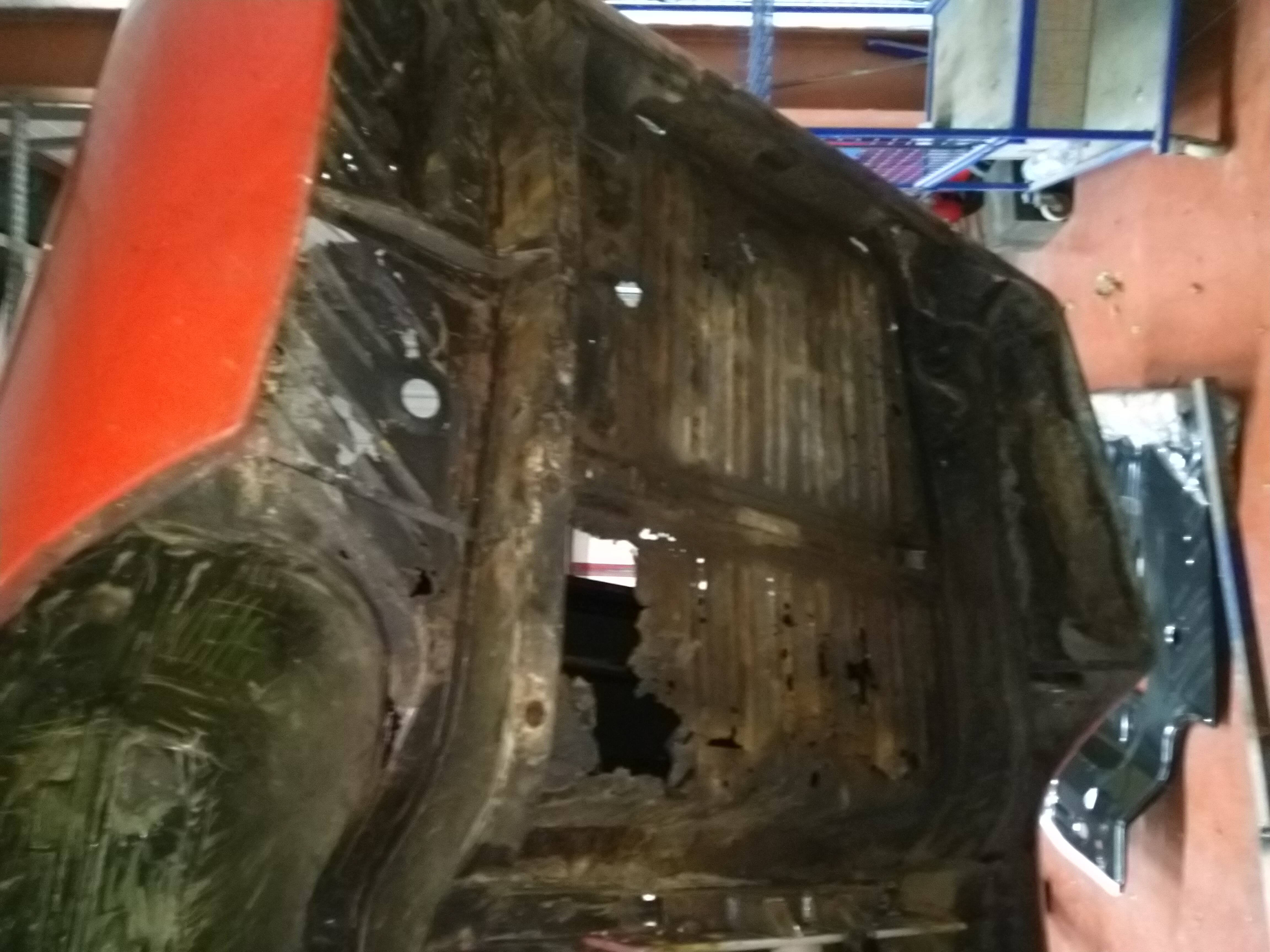

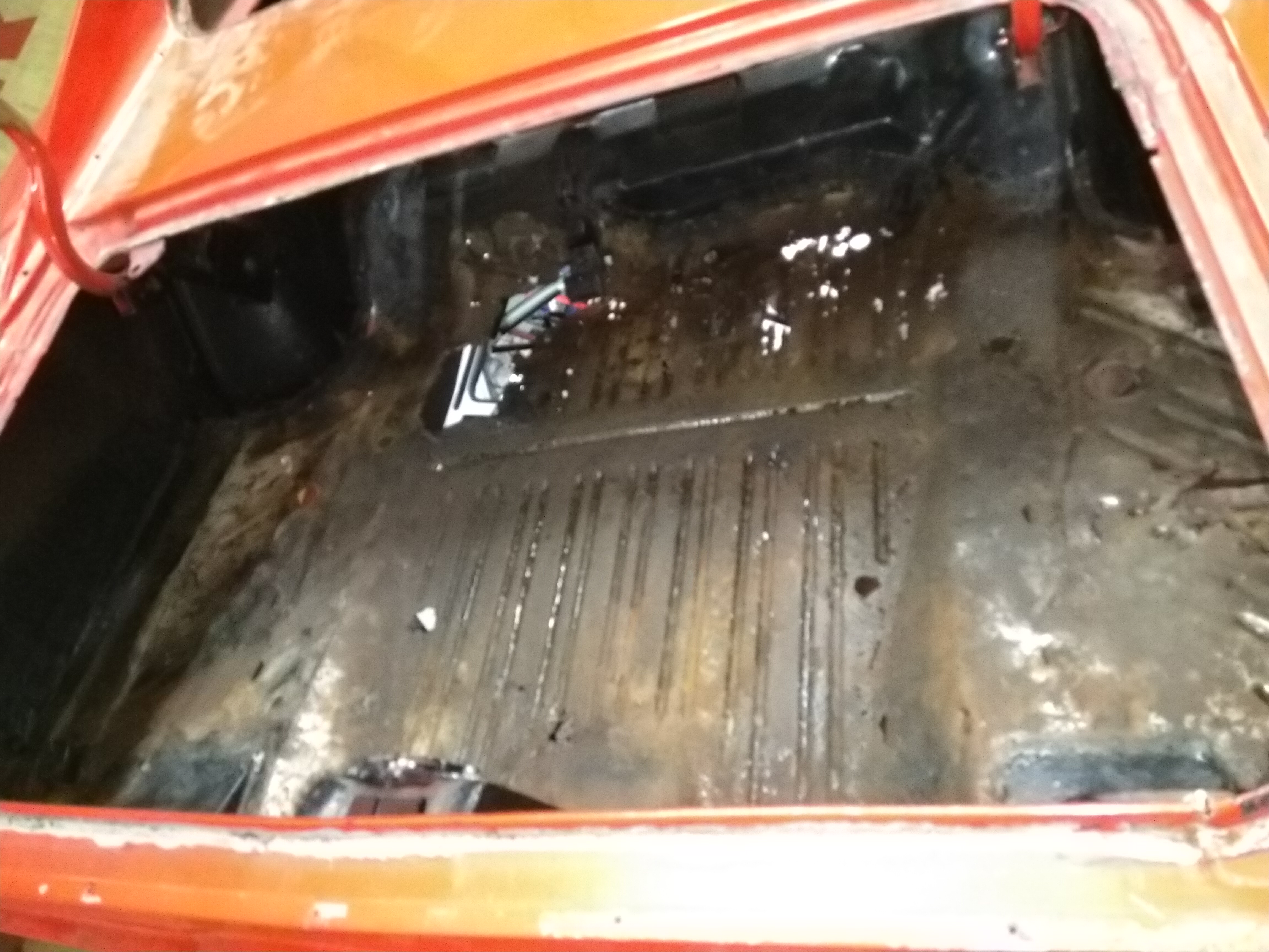

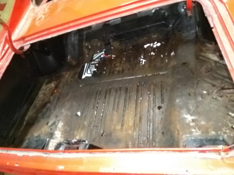

voici le debut de la resto de miss molly et ces surprises :o :o :o
dodge charger de 68
Messages : 1405
Re: charger 68
Oh la belle dentelle !!!! :shock:

A ma connaissance et sans decapage il y avait les joues d ailes avant, le pavillon a refaire car toit ouvrant dans les annees80... bas d ailes arrieres
Cross member
Plancher coffre
Apres le sablage il risque d y en avoir un peu plus...
Bonne chance

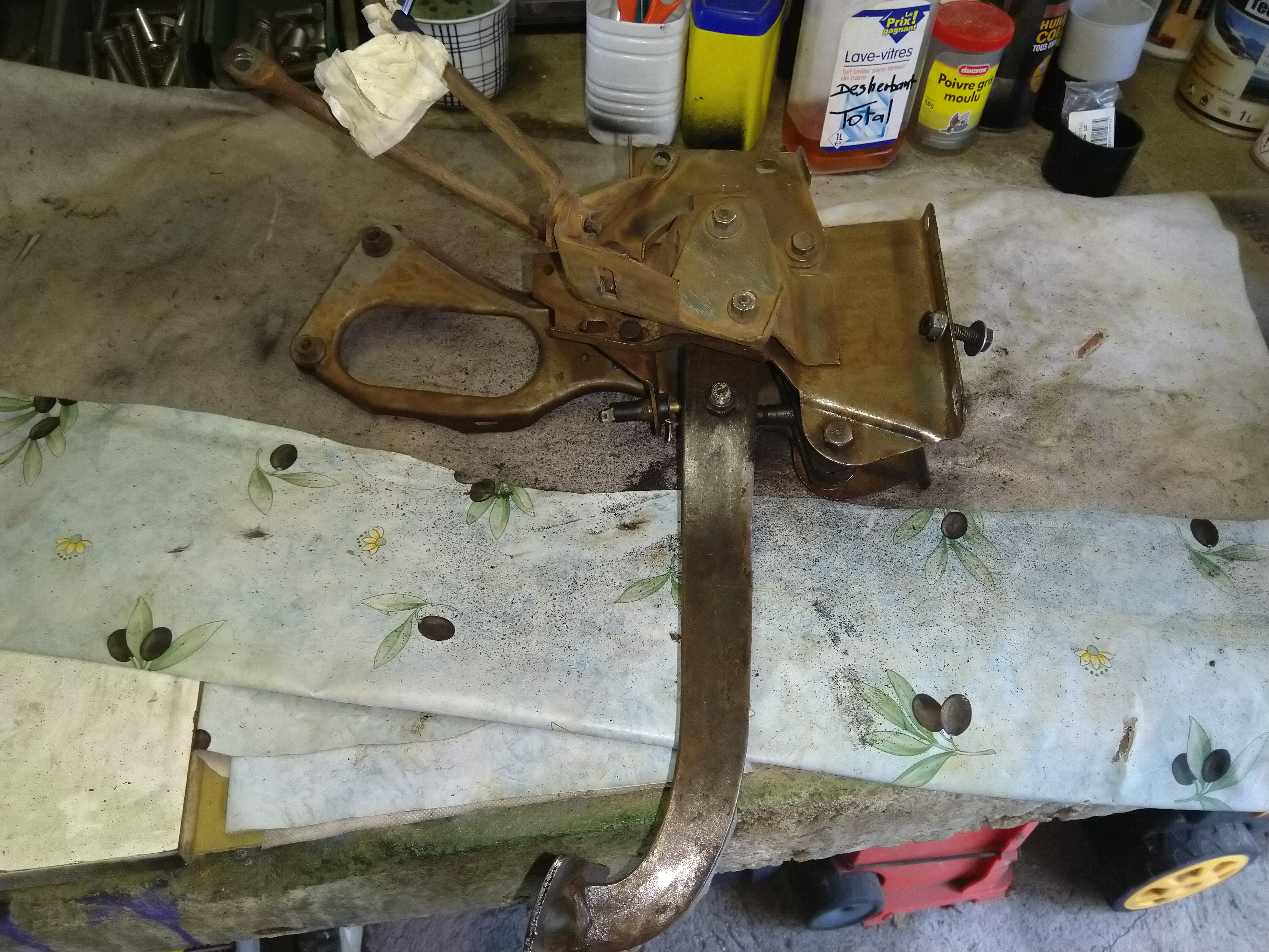

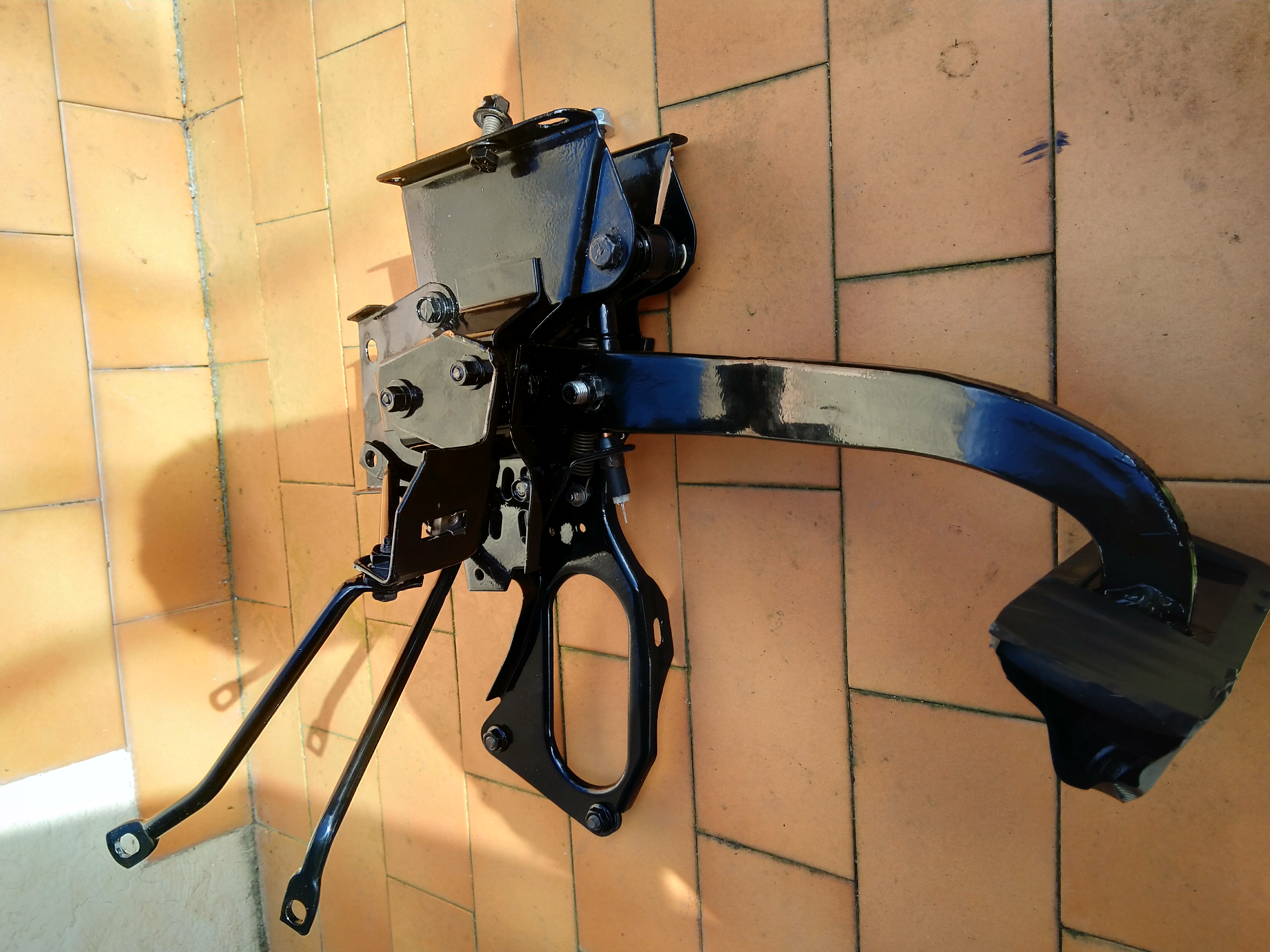

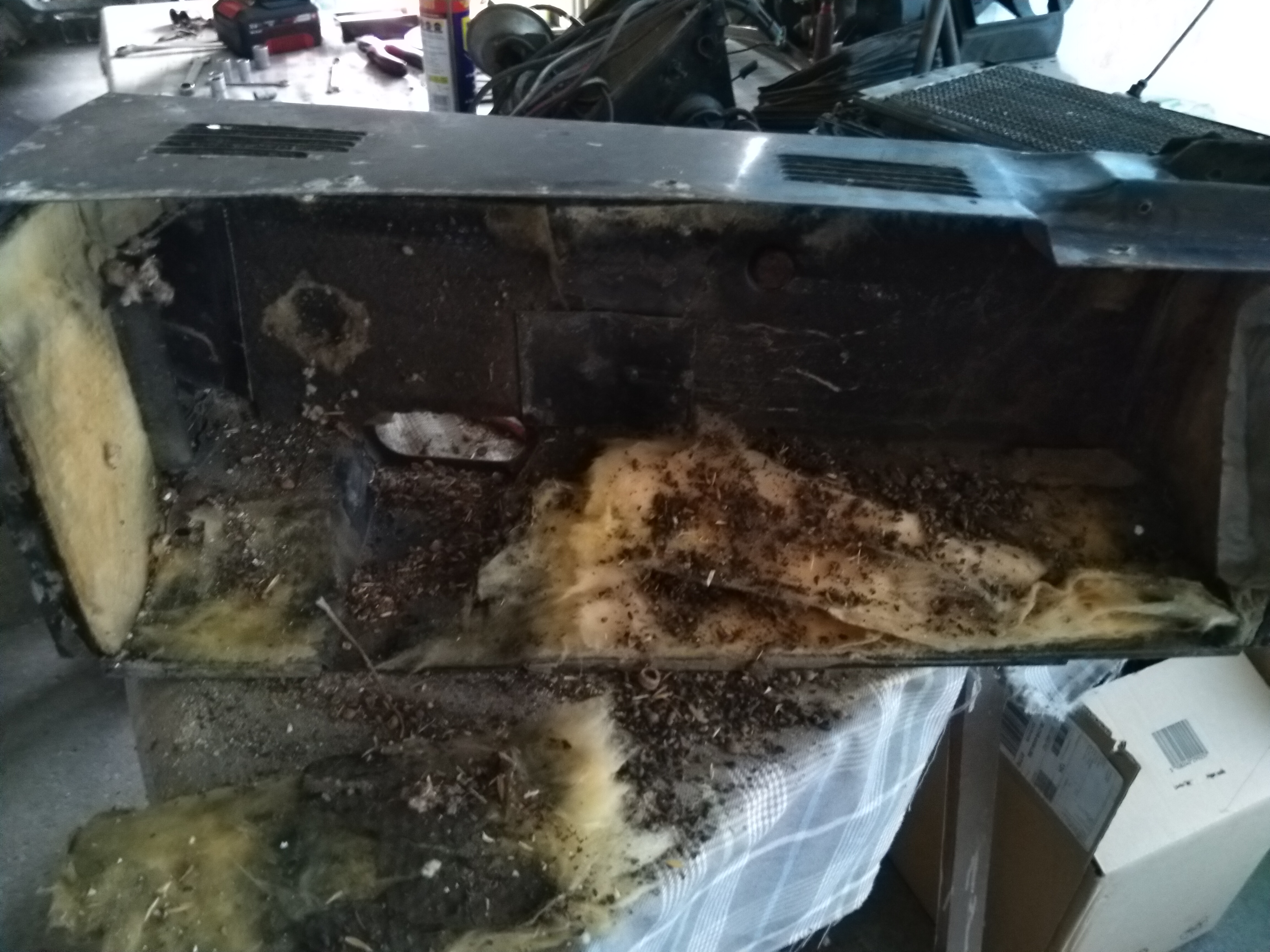

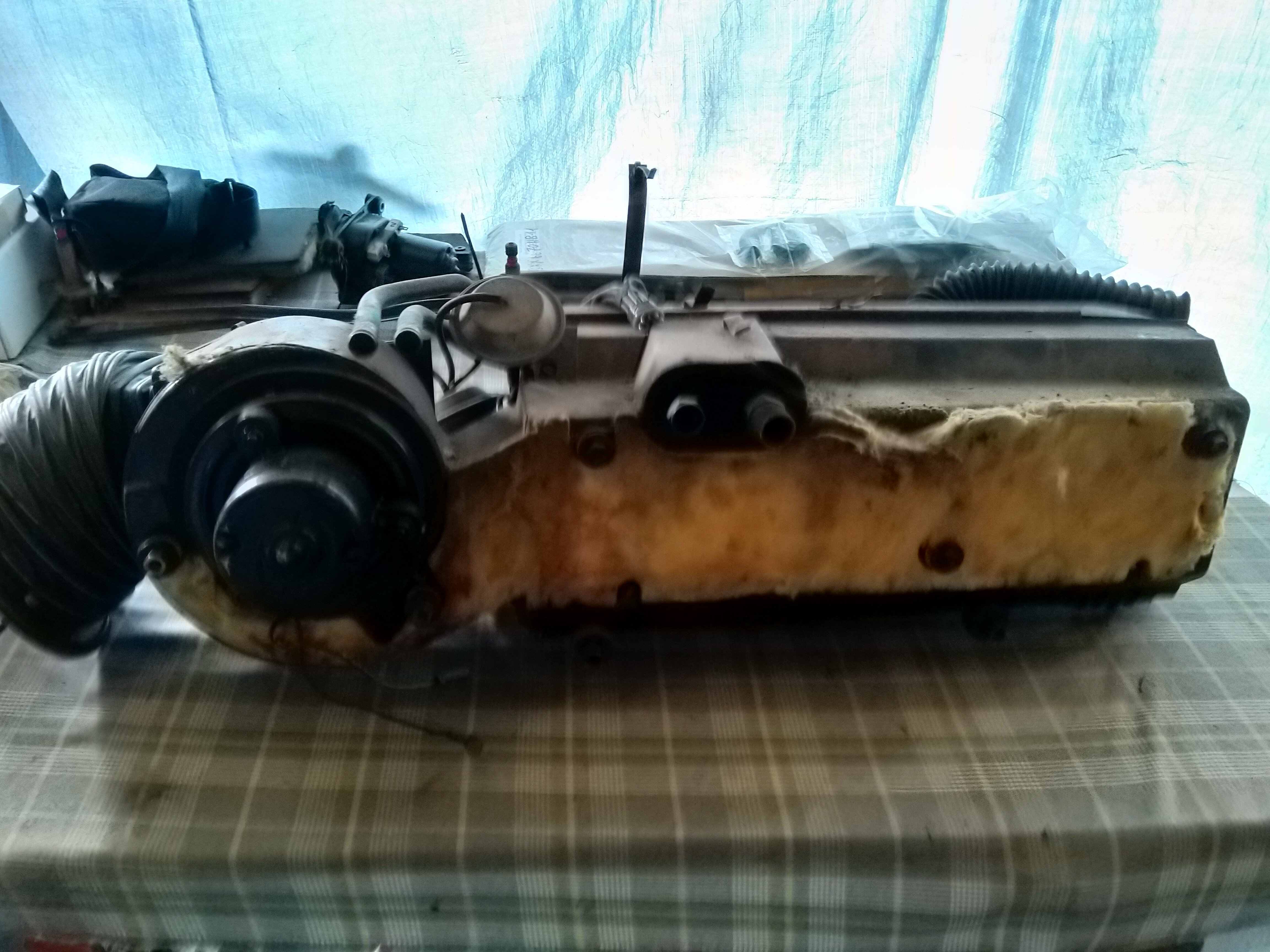

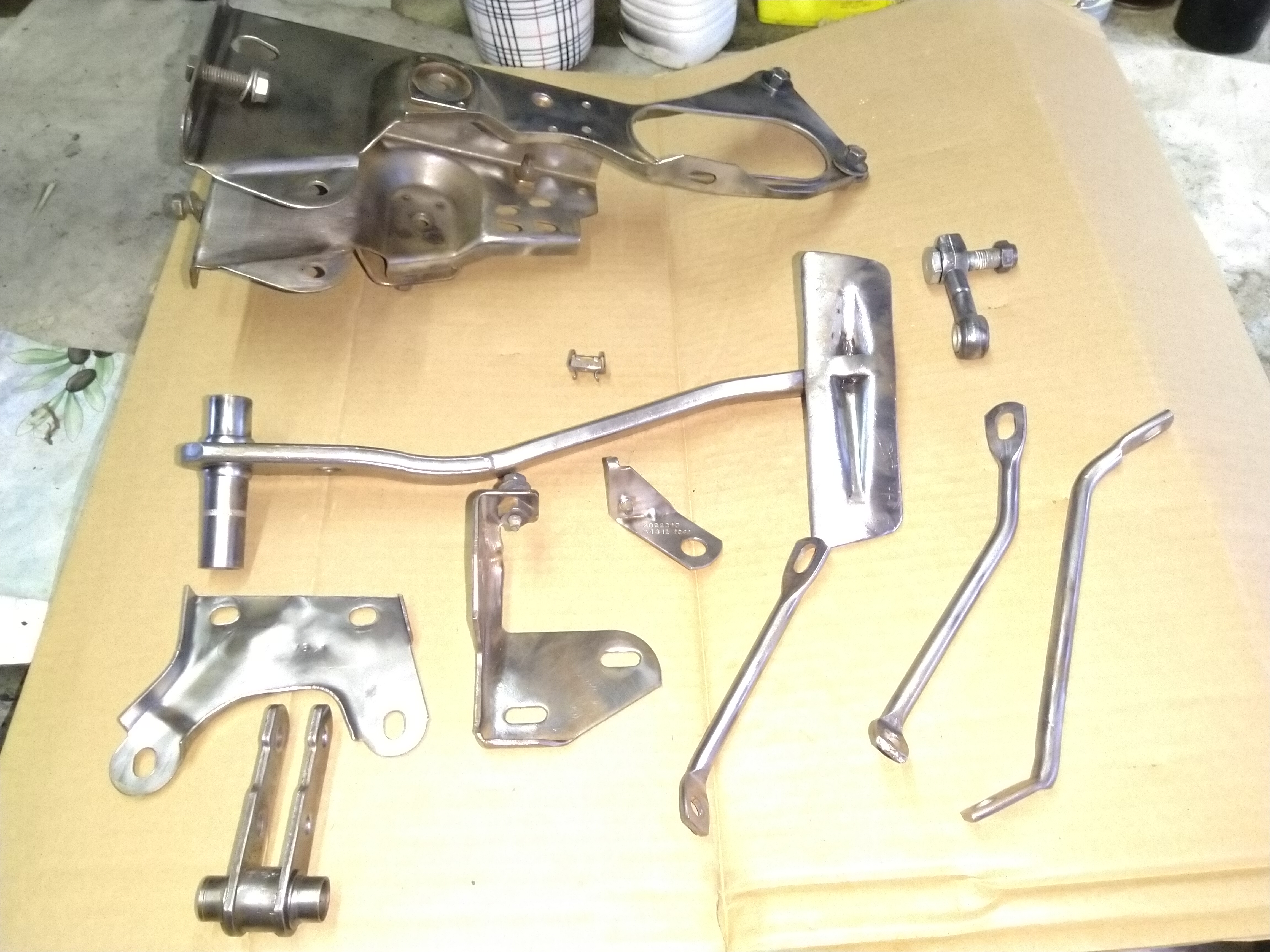

pendant le confinement restauration pedalier et bloc chauffage et clim
dodge charger de 68

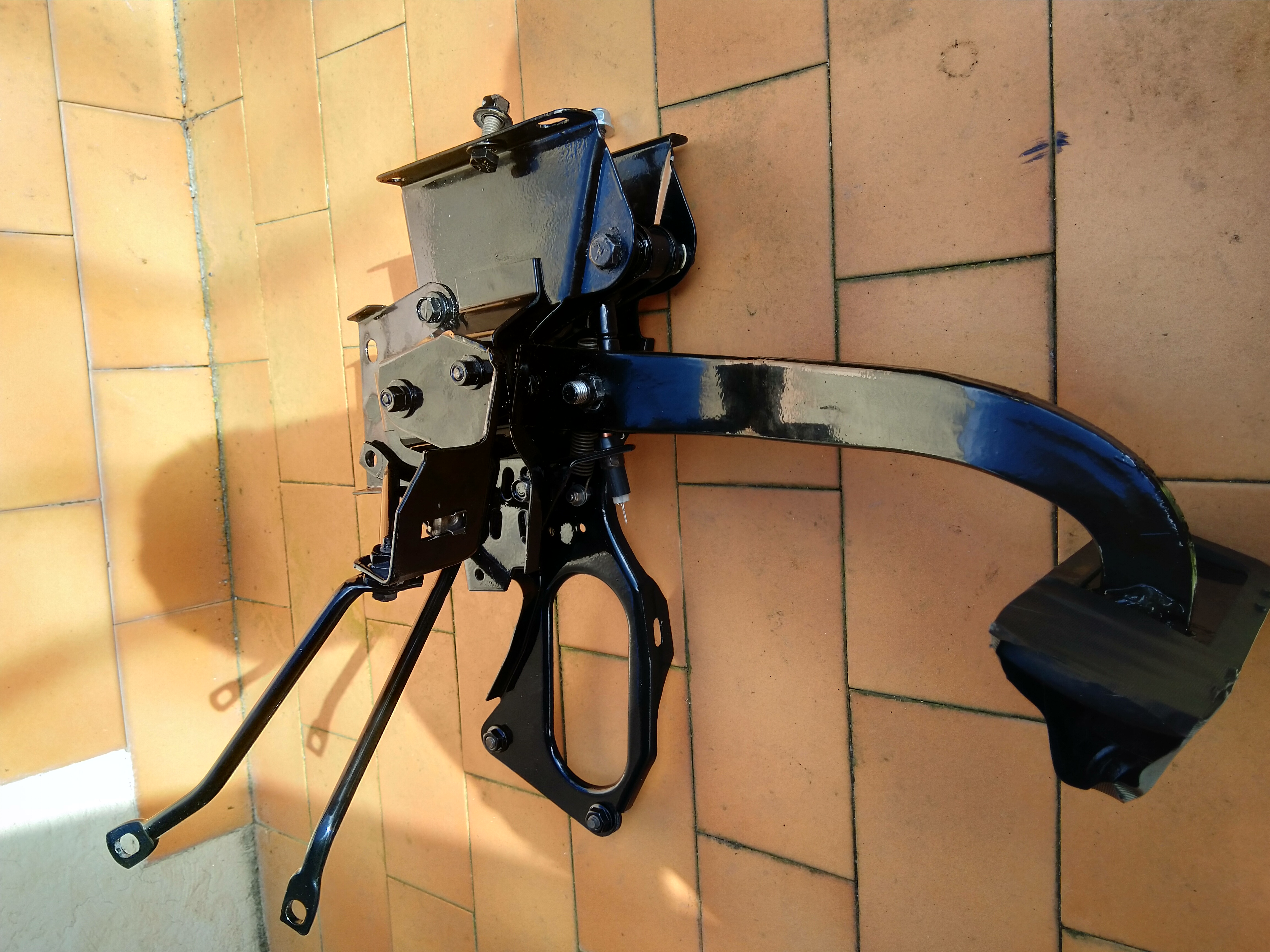

Re: charger 68
Message par charger81 »
et
dodge charger de 68
