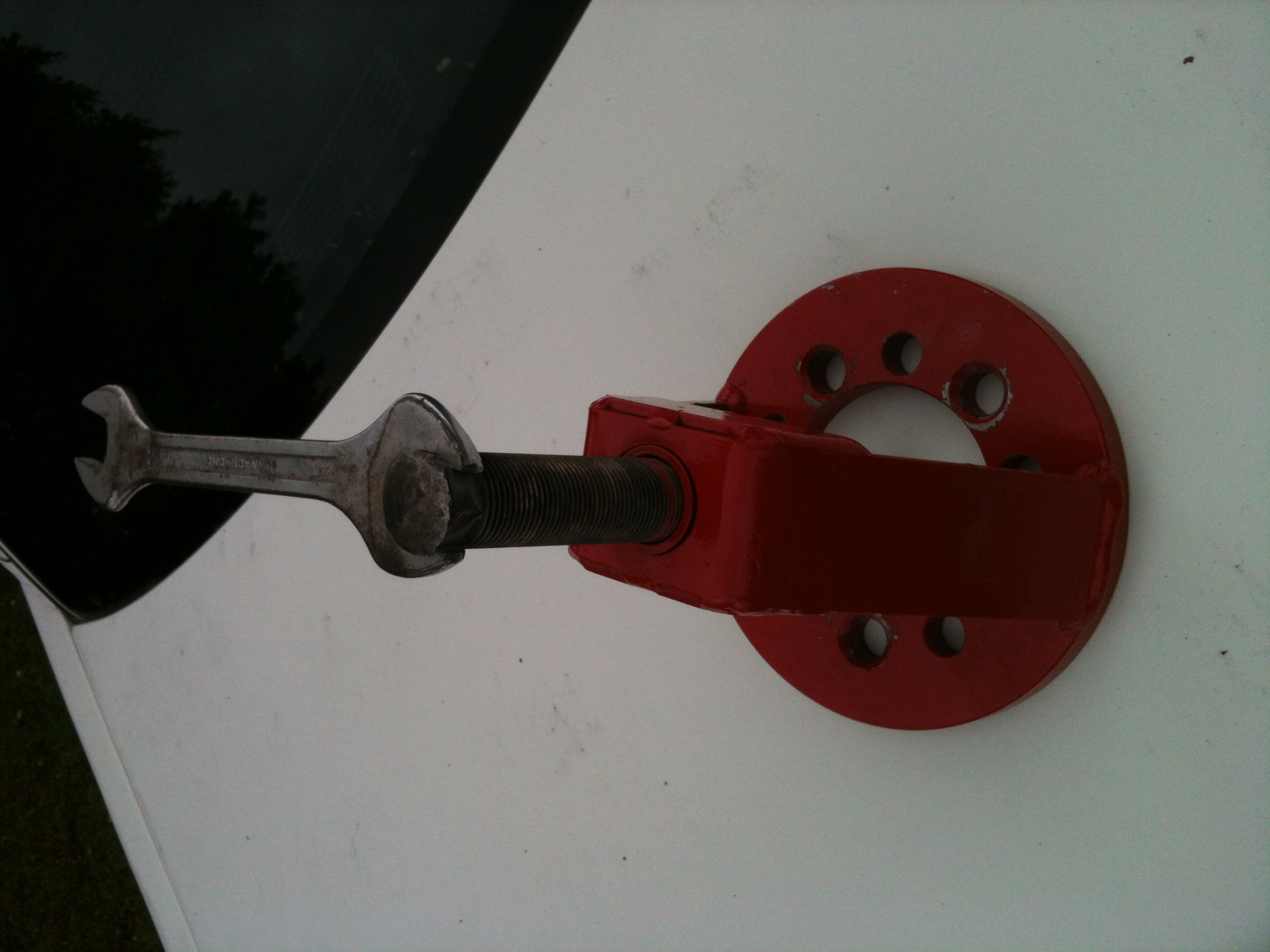

le président du crazy road m'a prêté l'arrache qui va bien, car propriétaire d'une plymouth de 56, il connait le fardeau d'en être propriétaire

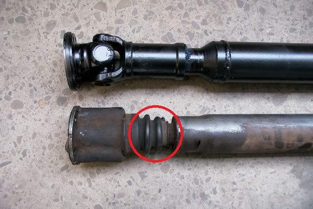

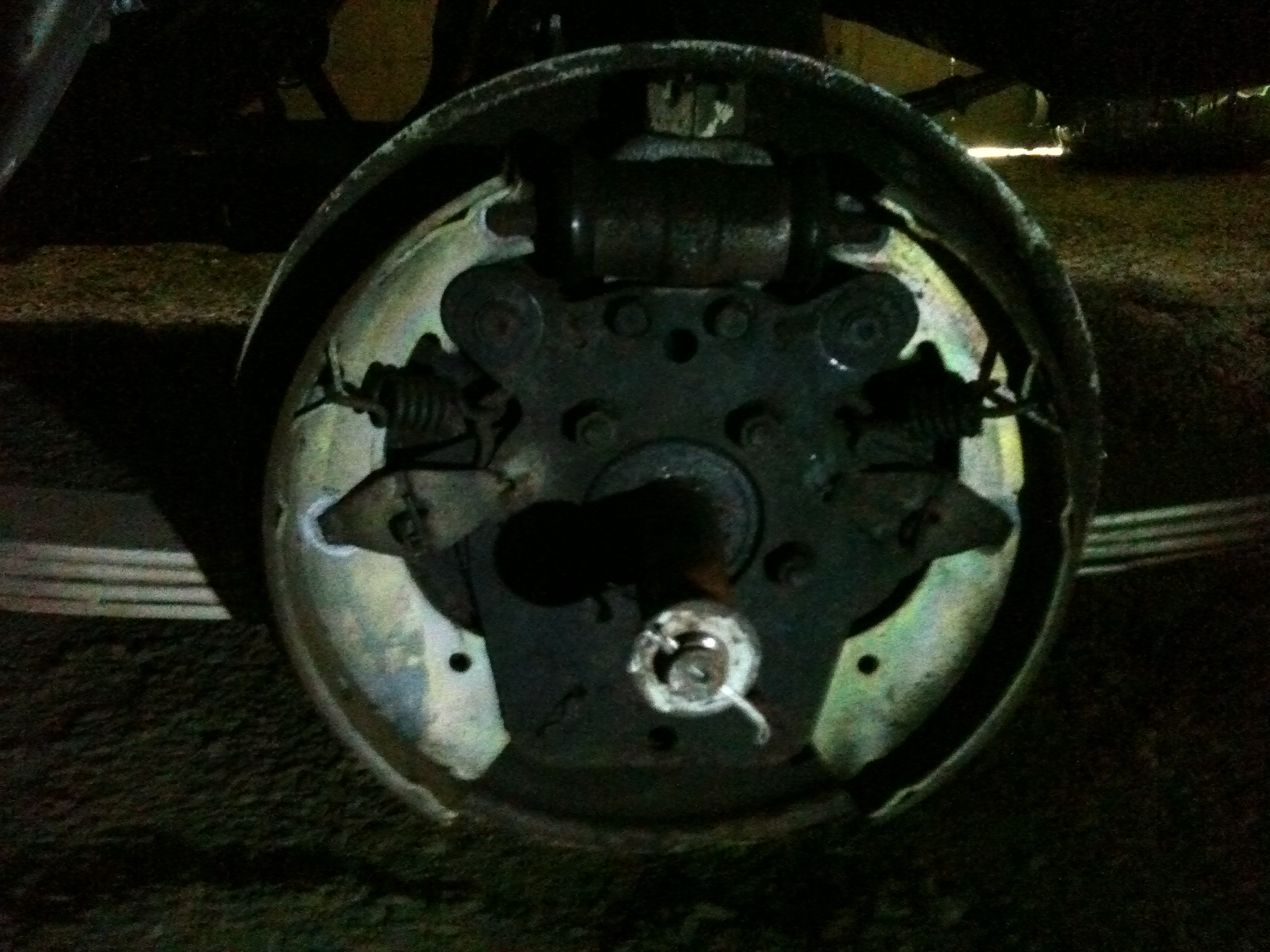

Pour le joint à rotule entre boîte et arbre, voir Andy Bernbaum, même si j'ai pas une confiance à 100% dans ce vendeur: http://www.oldmoparts.com/parts-universal-joint.aspx
La photo du haut c'est quoi ?
Re: Miss Belvedere 1957
sur la malle arrière de ma voiture c'est l’arrache moyeux maison ?phil64 a écrit :Pour le joint à rotule entre boîte et arbre, voir Andy Bernbaum, même si j'ai pas une confiance à 100% dans ce vendeur: http://www.oldmoparts.com/parts-universal-joint.aspx
pour le joint d'arbre de transmission, je pense que norauto a des universel qui s'adapte sans problème mais ils ont 3 dimensions et il faut que je trouve les dimensions d'origine

Non c'était la photo au dessus de celle où tu montres le soufflet mais je pense que c'est la même pièce. S'il n'y a que le soufflet en effet un de cardan ou similaire doit convenir.
Oui c'est exactement ça, c'est la même pièces avec le soufflet manquant sur l'autrephil64 a écrit :Non c'était la photo au dessus de celle où tu montres le soufflet mais je pense que c'est la même pièce. S'il n'y a que le soufflet en effet un de cardan ou similaire doit convenir.
, se sont des photos d'illustrations

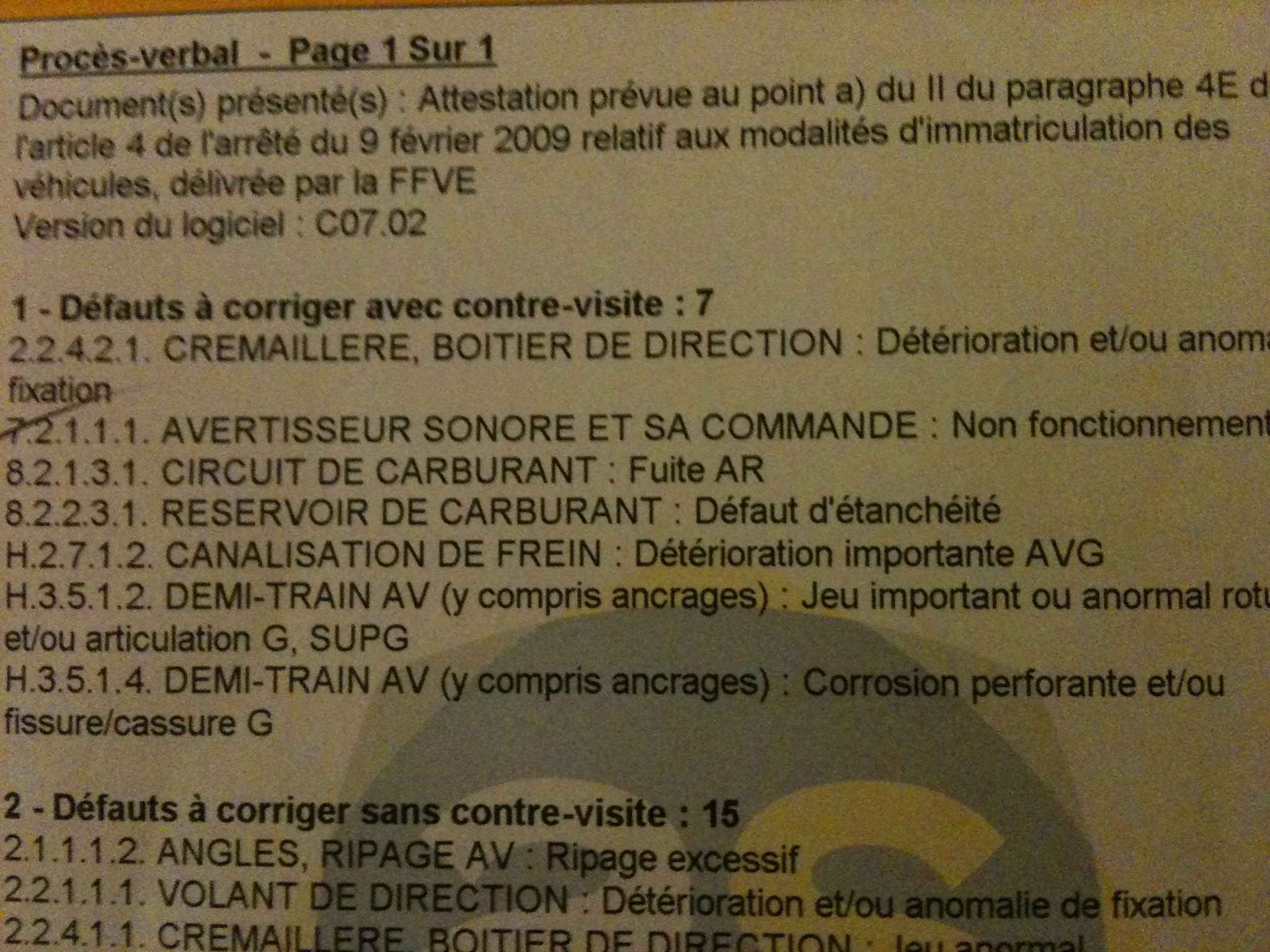

On a emmené le char au contrôle technique pour faire le certificat d'immatriculation avant la future augmentation de 17 %, pour avoir le papier même si je savais quel passerai pas le CT.
deja le patron la vue arrivé, il dit à son employé celle là tu la passe pas à l'anti pollution, ensuite il voulait absolument la conduire et il veut pour passer la vitesse et astique fortement le commodo .....
Heu .... c'est pas la boite de vitesse c'est les clignotant
c'est une boite a bouton poussoir ....
deja la gamine était énervé, donc la portière se bloque avec le contrôleur dedans avec une fuite d'essence qui sort pas le joint de la sonde qui était sec comme une couille de vieux, bah oui j'ai jamais fait le plein, donc le joint sèche comme il y a toujours moins que la moitié du reservoir ...
après le gars demande où est le VIN , bah là où la portière c'est bloqué, mais après la portière c'est débloqué
en plus le gazier tourne la clef à fond et bloque la clef avec le démarreur toujours engagé , d'ou le bruit anormal que j'entendais
enfin on va pouvoir aller a la prefecture ...

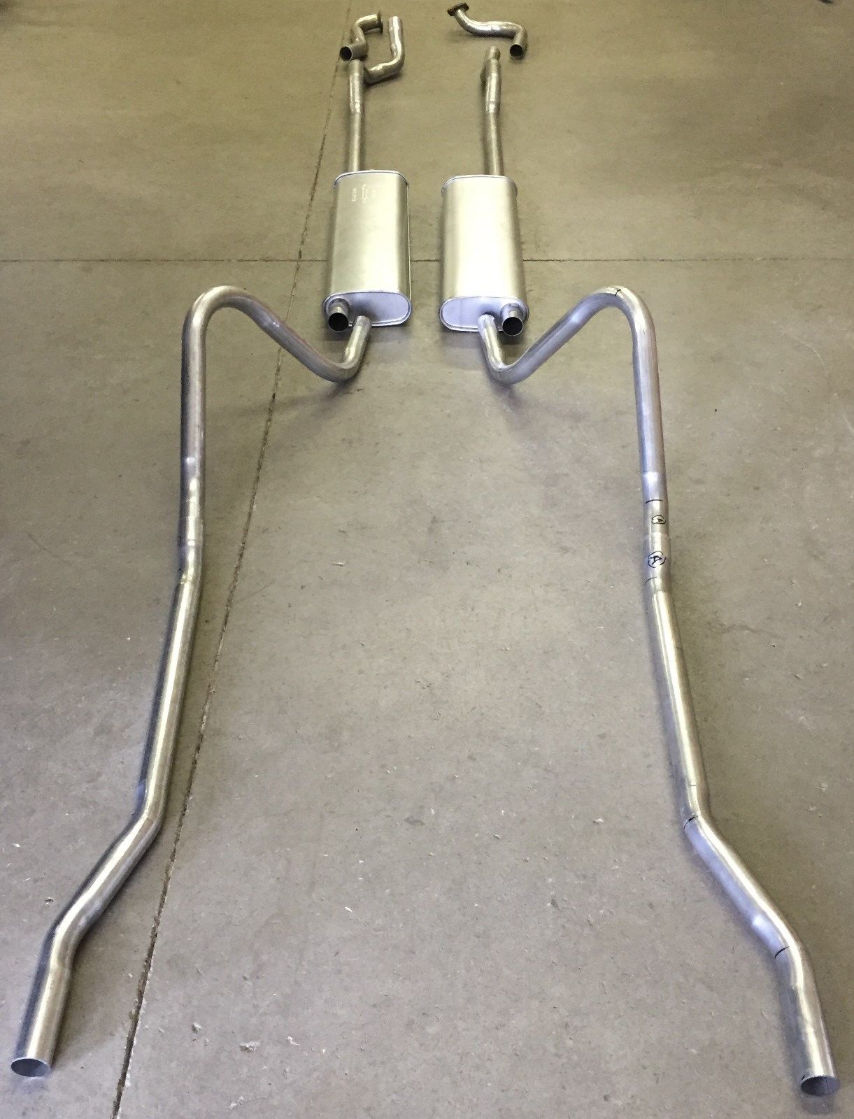

on a monté ça pour ses 60 ans :

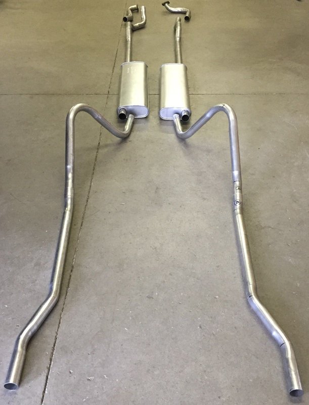

Pour le prix il n' y a rien a redire, par contre j'avais pas le système de fixation pour la deuxième ligne
et la bride qui va sur la pipe l’échappement est plus épaisse, donc le boulon qui ressort n'est pas assez long pour fixer l'écrou, il a fallut tous repercer dans le boulon de la pipe d’échappement pour en remettre un plus long car il est soudé
et pour faire ça il a fallut démonter la pipe d'échappement avec les boulons de 60 ans qui baigne dans le LDR , le bonheur
Enfin maintenant monté la voiture est ultra silencieuse , en idle je fais moins de bruit qu'une prius et j'entends même les poussoir hydraulique et en accélérant on entends bien la double ligne.
