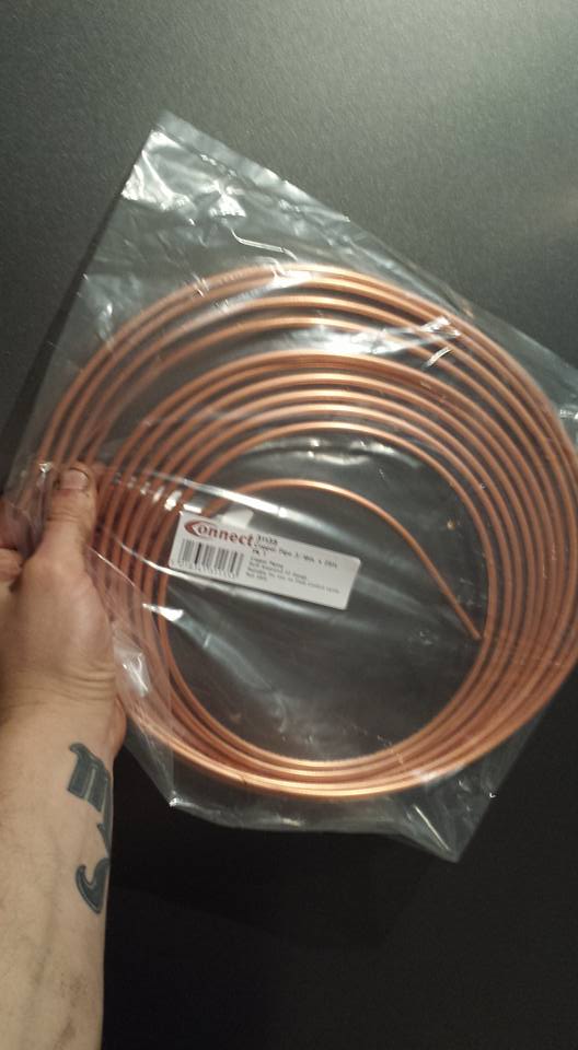

la ligne en 10 int
Re: Miss Molly Street Huntress
Publié : 11 mai 2016, 21:13
par Tommy
et les lignes de freins sont arrivé aussi
