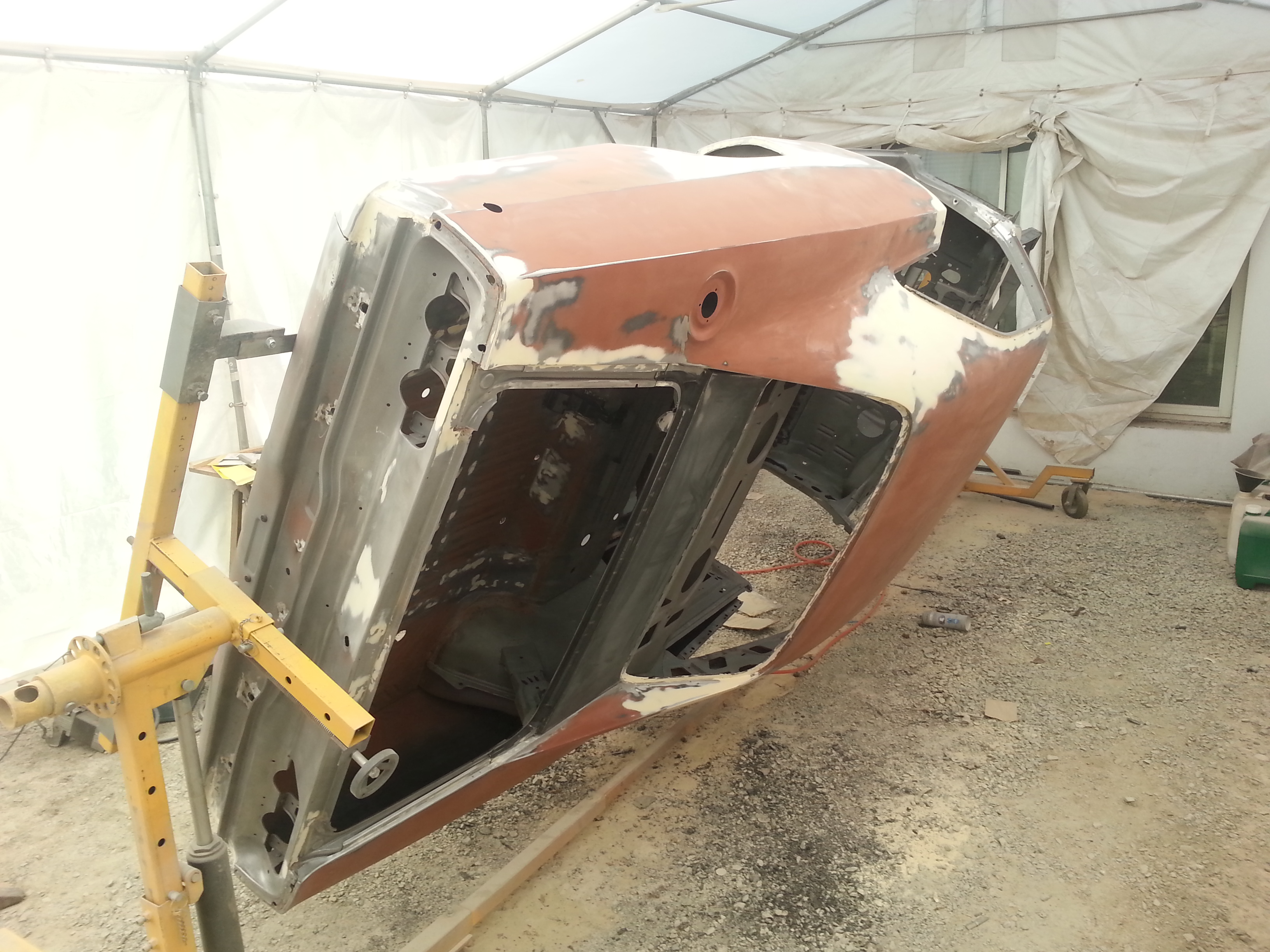

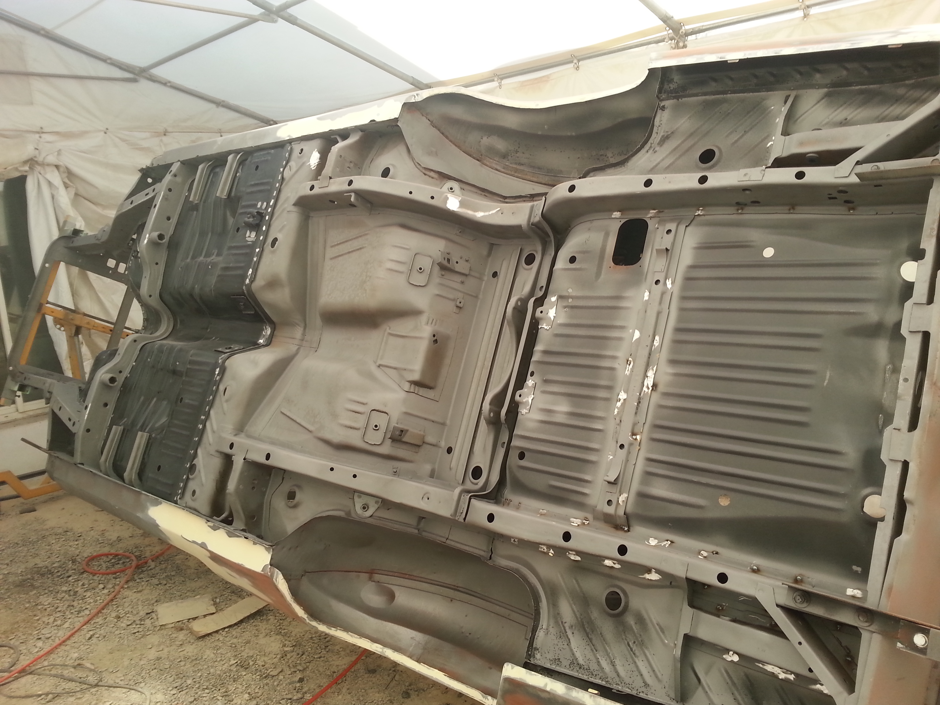

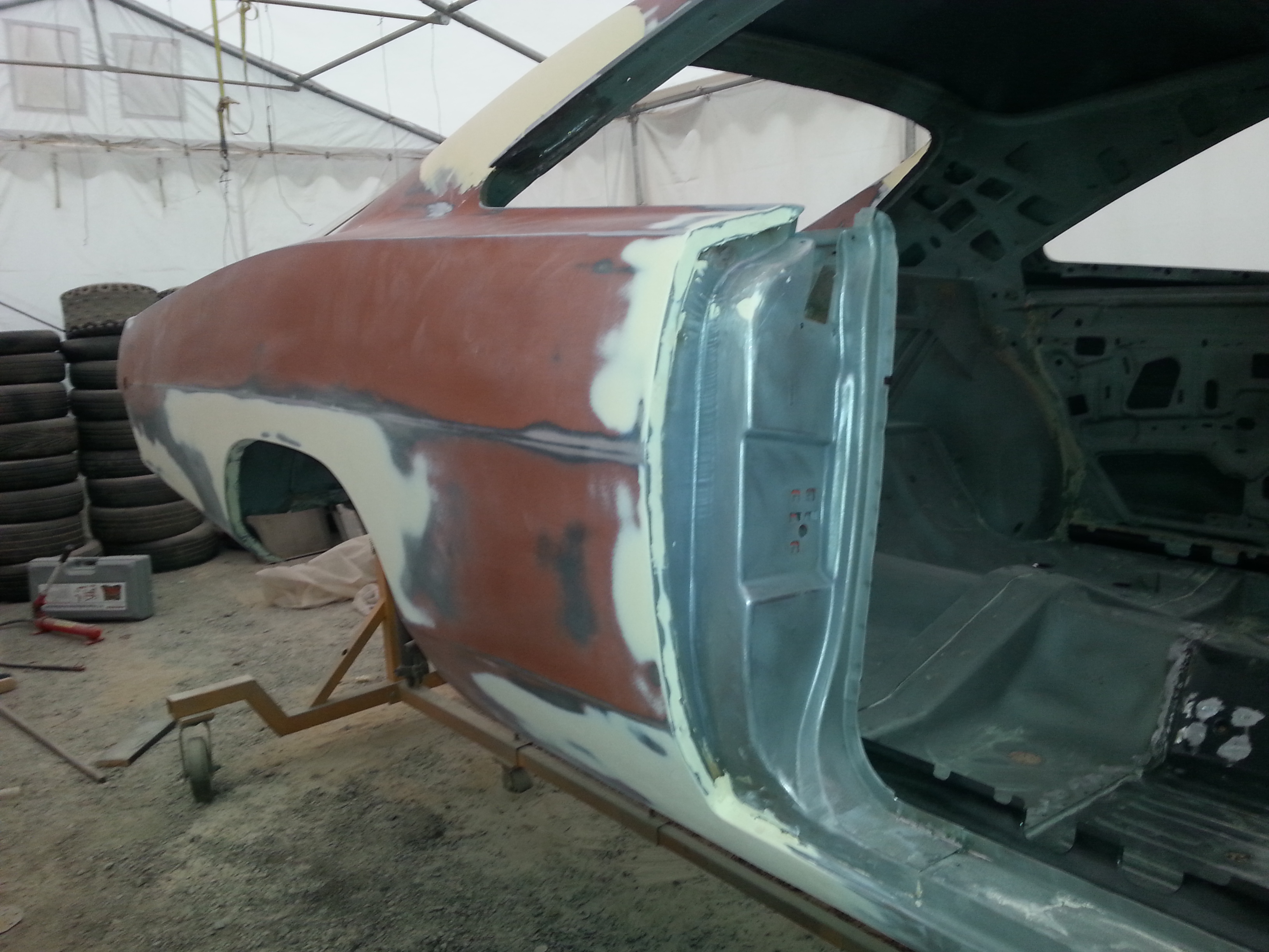

Par contre, ça fait un moment que tu as sablé la caisse, il n'y a pas d'oxydation de la tôle a nue ?
bricabroc69
Messages : 1601
Re: charger 68 383HP
Message par bricabroc69 »
t'inquiète!
les compliments ça fait plaisir et ça motive!
Pour la rouille, merci Phosprim de chez Restom.
T'en passe une couche légère aussitôt après le sablage et tes pièces peuvent rester 6 mois comme ça!
Elle est pas belle la vie?
