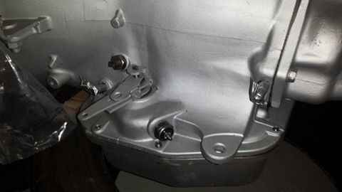

Tu aurais une photo de l'installation du radiateur de boite au niveau de la boite ? Je vois pas trop comment c'est foutu sur ma boite :|
Tommy
Messages : 1147
Inscription : 10 janv. 2013, 11:51
Localisation : Orleans
Re: Miss Molly Street Huntress
Message par Tommy »
sous les 2 scotch il y a les sortie et entré d huile, ou les raccords des lignes viennent se fixer
qui d'habitude vont en bas du radiateur d eau, dans son compartiement
moi je fait la meme en home made, mais avec les lignes un peu plus longue pour aller chercher devant le radiateu d'eau, mon ptit radiateur d huile de boite...

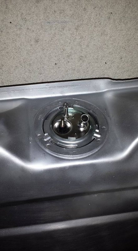

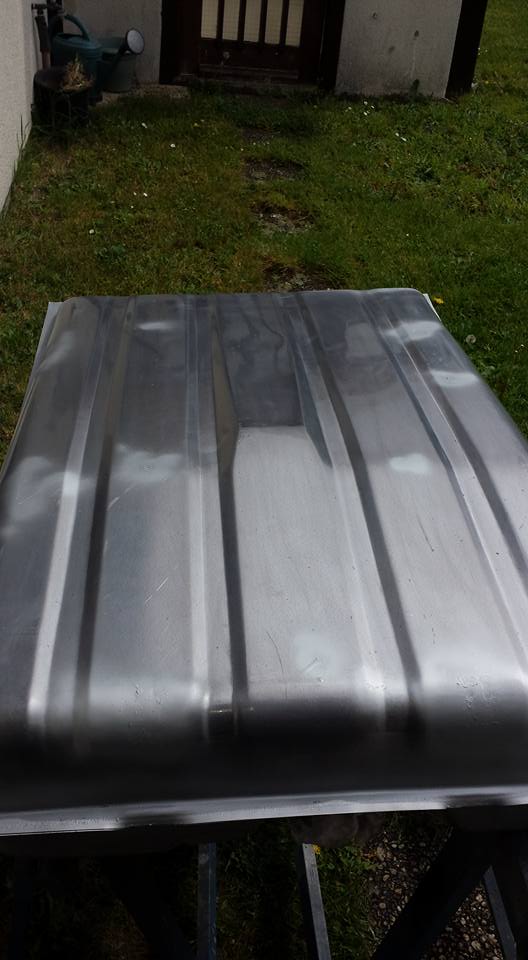

allez pour changer du décapage du pont, aujourd’hui c'etait le système d'arrivé d'essence...
nettoyage et reprise des points de rouille du reservoir, dedans c est neuf :)

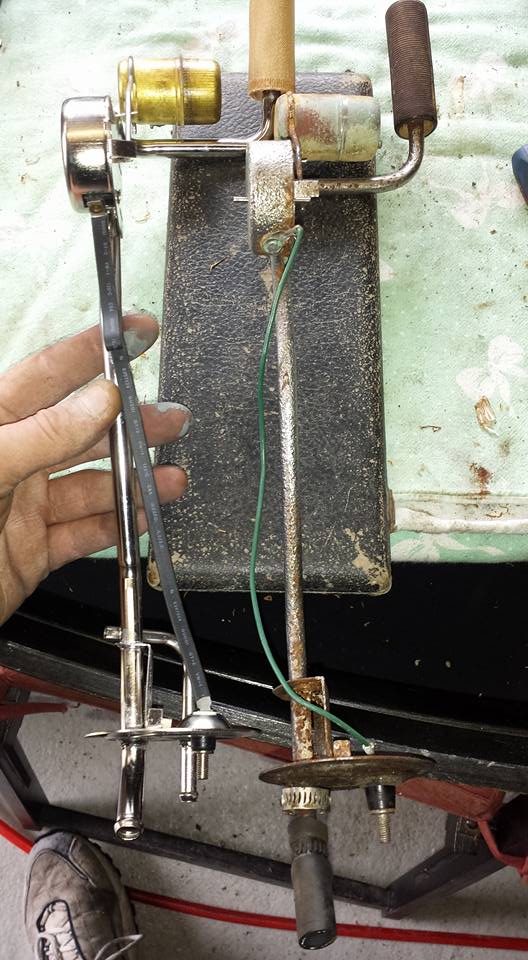

Message par Tommy »
ancienne 5/16 et nouvelle 3/8 sonde/pick up

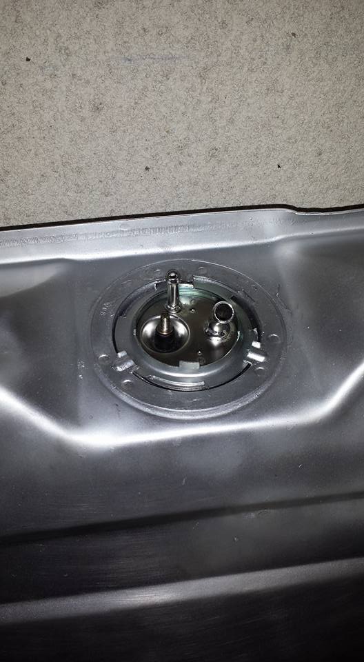

Message par Tommy »
en place
