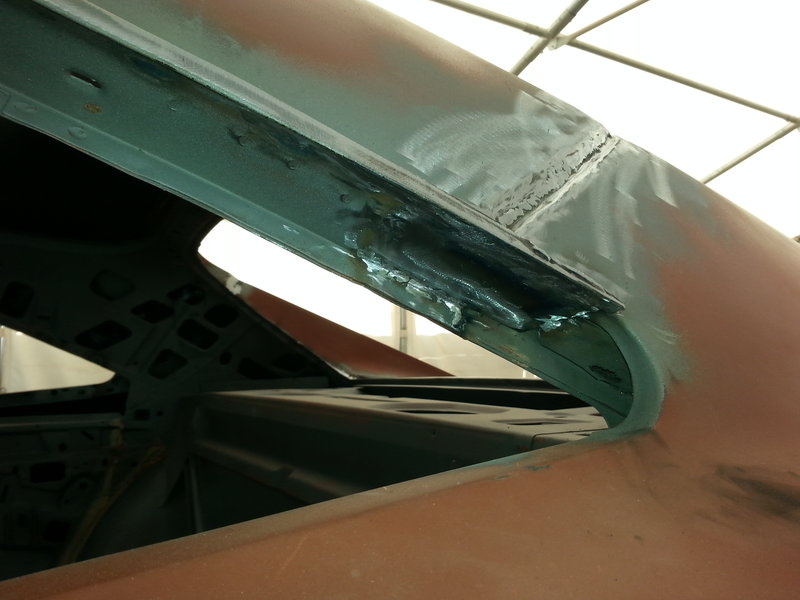

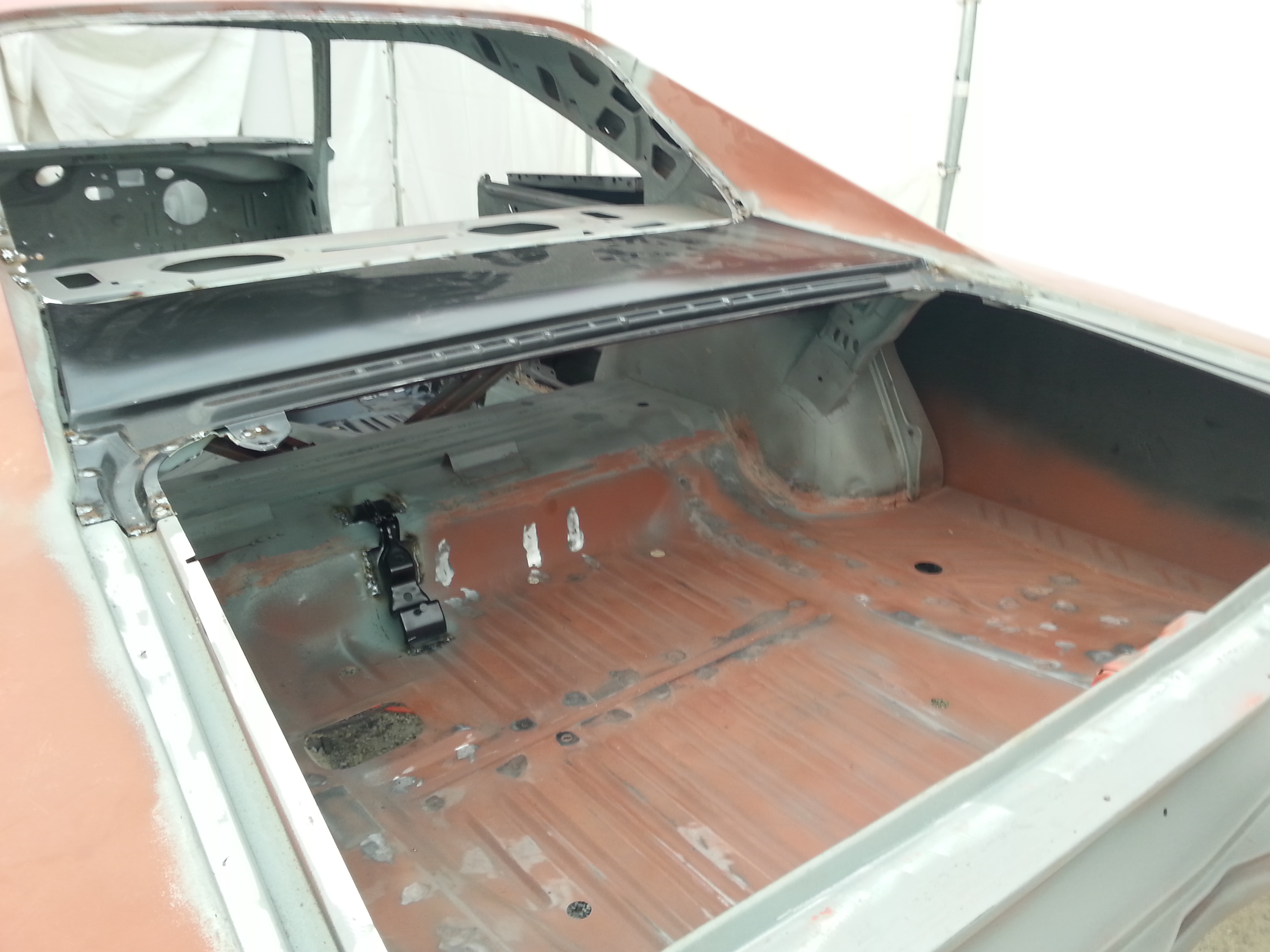

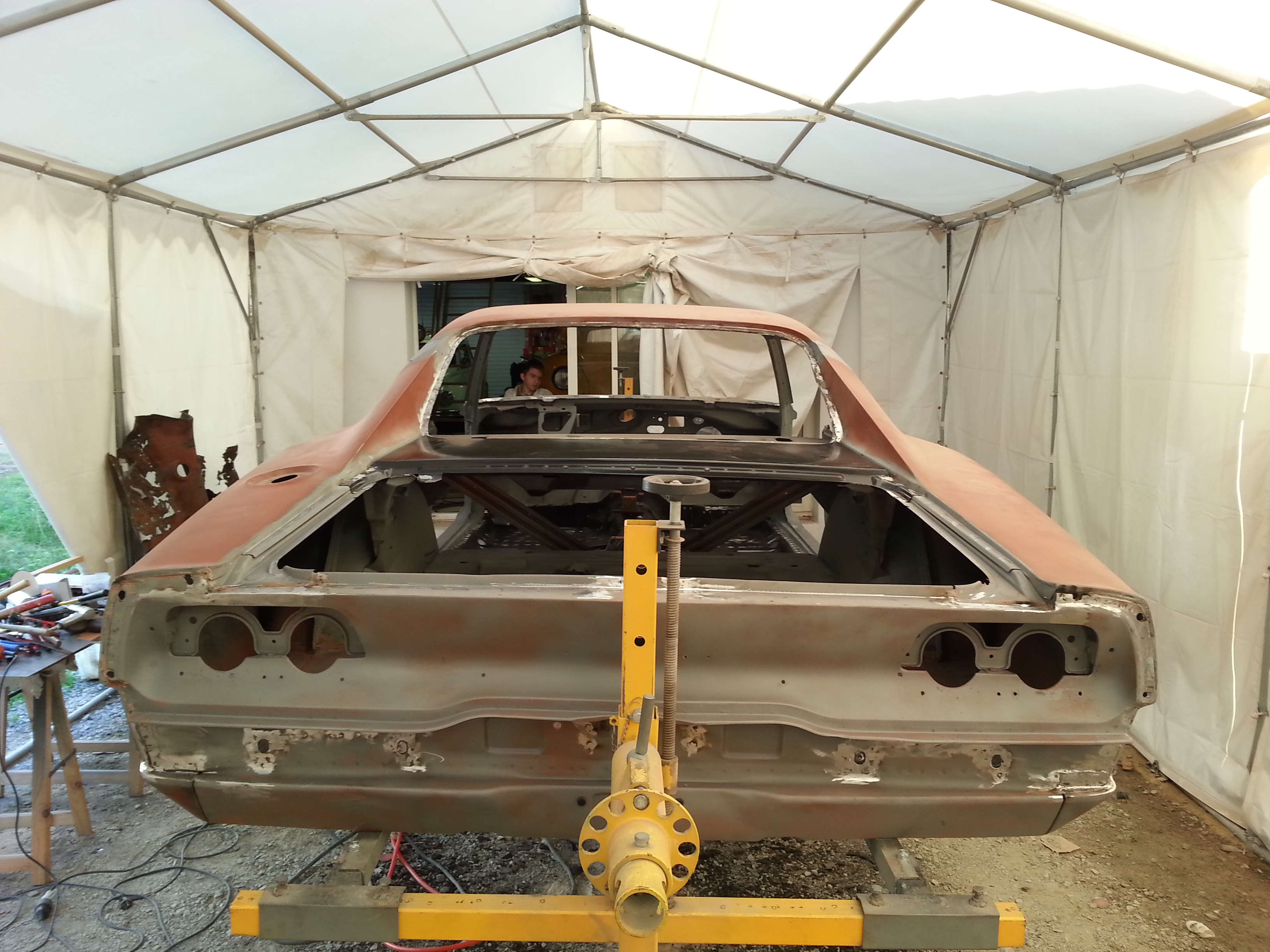

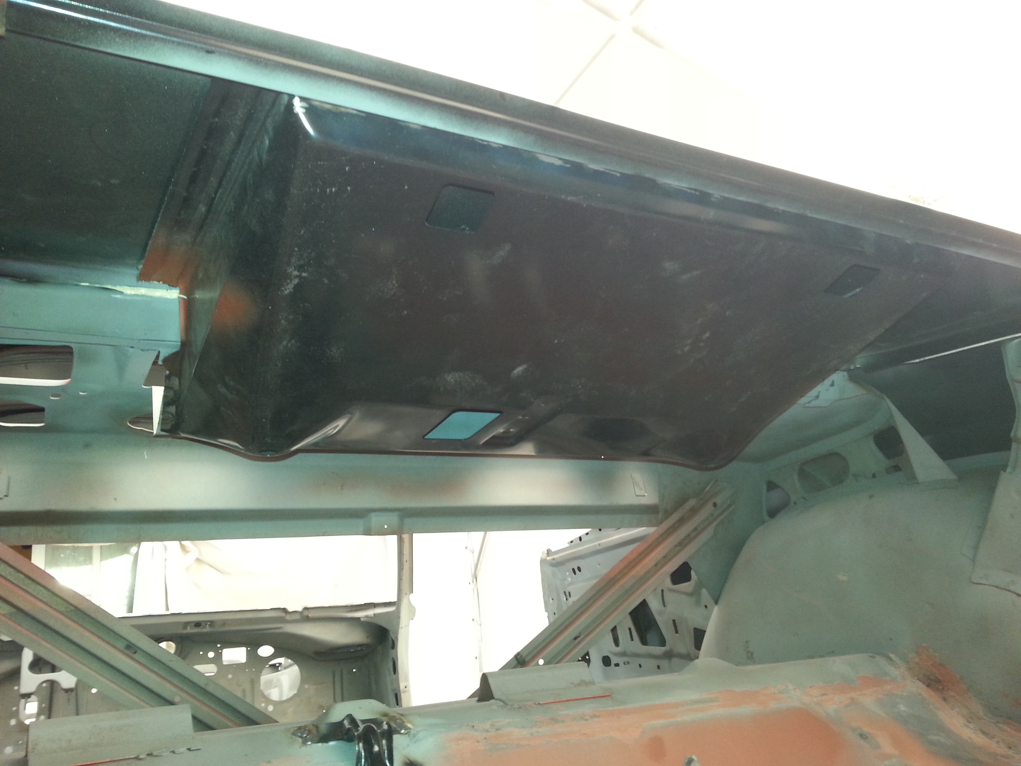

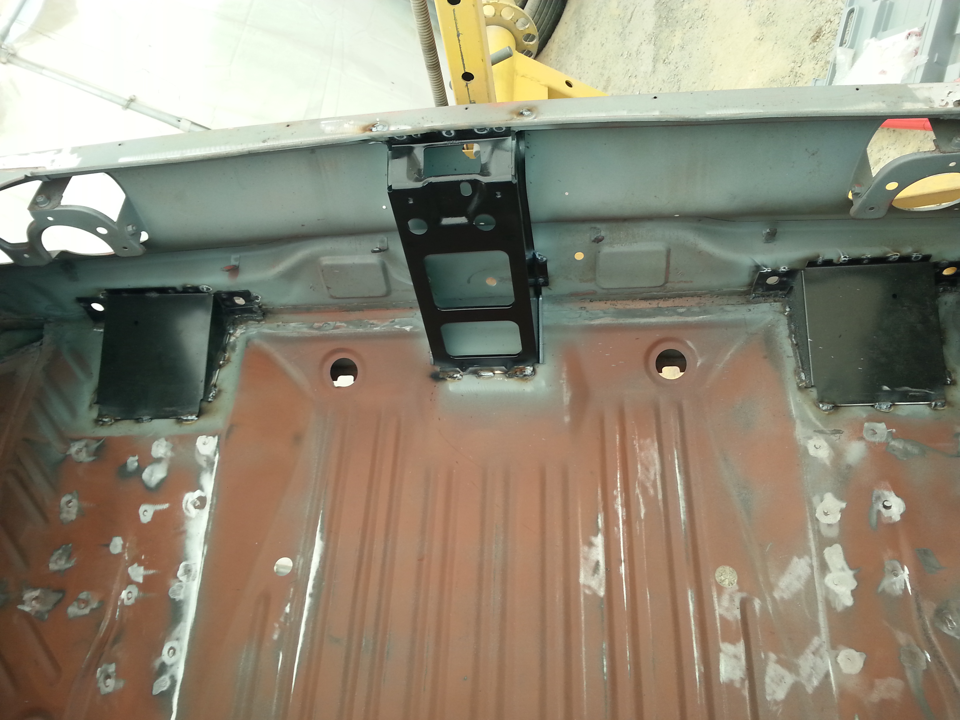

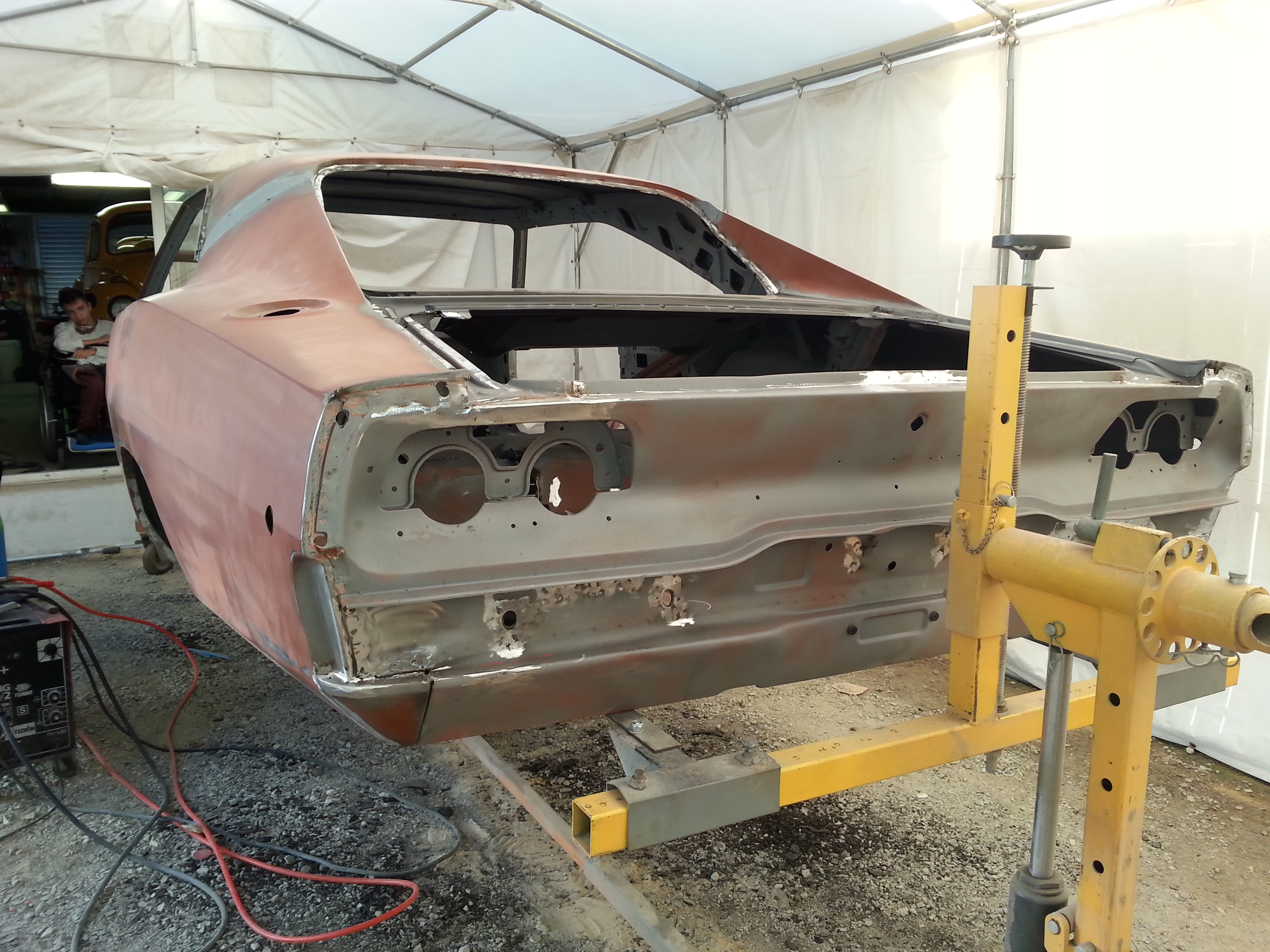

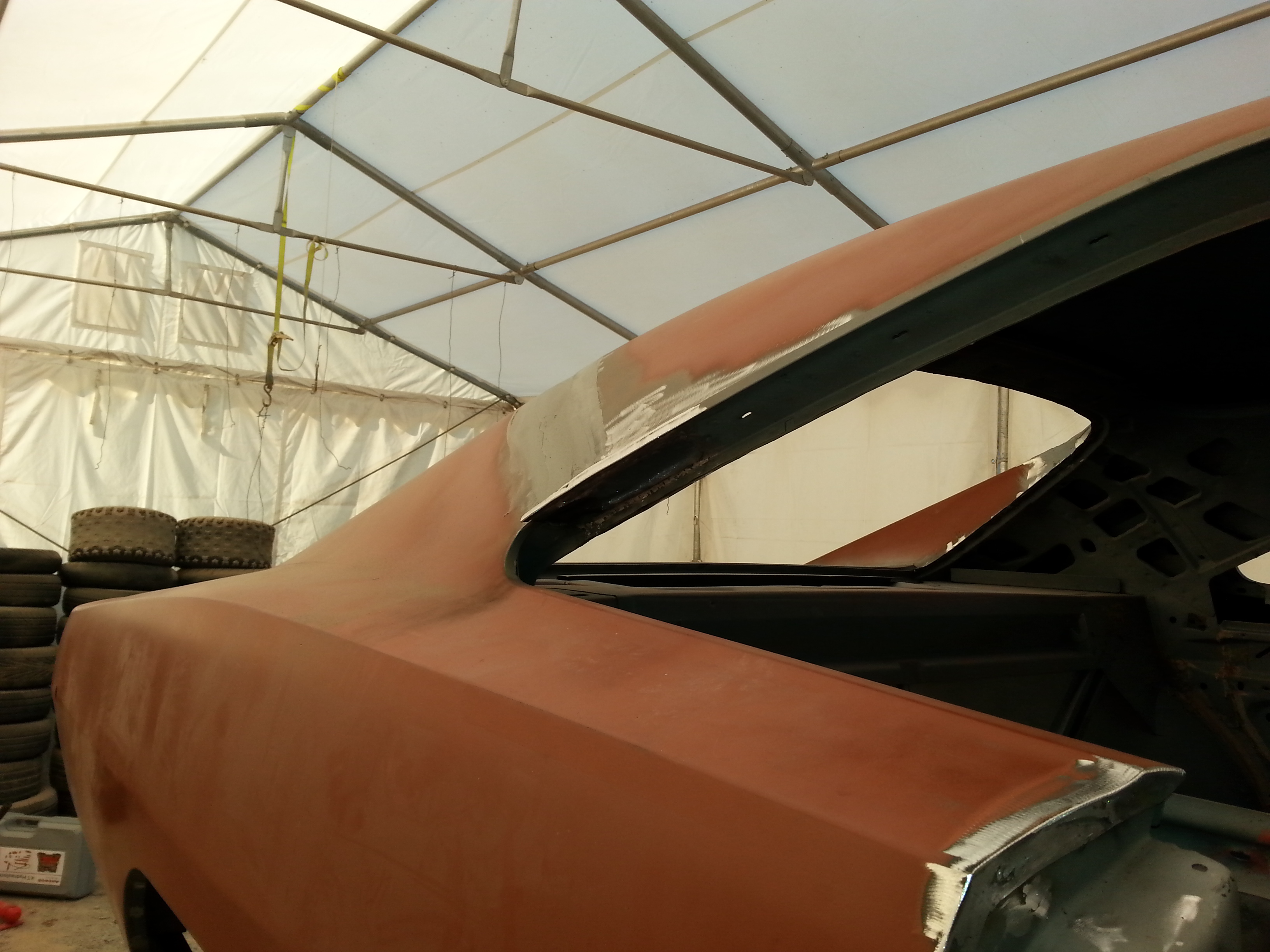

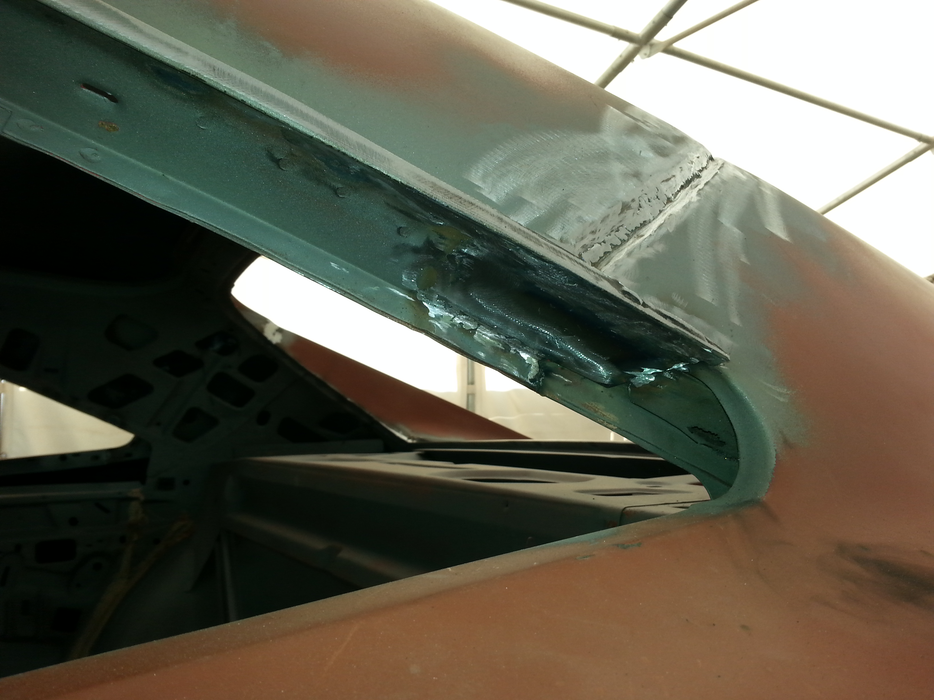

alors aujourd'hui, j'ai terminer le "gros œuvre" sur la caisse.
Les derniers patch sont faits, le support de serrure de coffre est remplacé, les ailes arrières sont ré-alignées avec le pavillon, le renfort de plage arrière est posé... Bref, grosse journée!

Demain: ponçage, finitions, mastic, ponçage, ponçage, ponçage....
J'aimerai bien apprêter la caisse vendredi...

j'essaie de pas perdre de temps, l'hiver approche et je voudrais rapatrier la caisse dans le garage!
