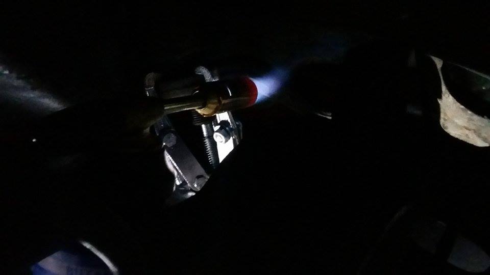

eulement je n'arrive pas à la décoller, j'ai tapoter la pièce, je l'ai chauffée puis avec un arrach j'ai essayé de l'extraire, alors elle est descendue légèrement, seulement mon arrache de Norauto une grosse merde a 10 balles à cassé
Quand c'est très grippé, peu importe la marque
J'ai aussi pété un facom en essayant de changer une rotule sur une passat.....

:D :D Bon je regarderais ca de plus près alors, et pour la trousse medicale...j'ai absolument rien du tout !! j'ai même pas de lumière :roll:
Du coup je m'éclaire au chalumeau....MDR :lol: :lol: :lol:

fout pas le feu à ta bagnole!!!! pyromane :naughty: :naughty: :mrgreen:
Re: O_o Encore un mopar !?
Publié : 21 févr. 2016, 21:17
par nairolf45
Mouahah c est pour ca que j ai pas insisté avec ce chalumeau car avec tous les dépots d huile de partout c'est un peu Manouche Garage :violin:
