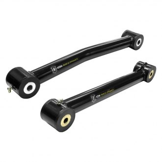

c est ce principe la, 2 tirants en face bracket-semelles pont et 1 ou 2 tirants en lateral longerons- pont
Par contre niveau longévité et bruit parasites je sait pas si de l uniball est bien ou si ca ce serait pas mieux ca

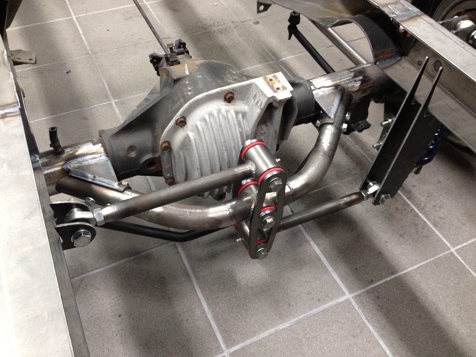

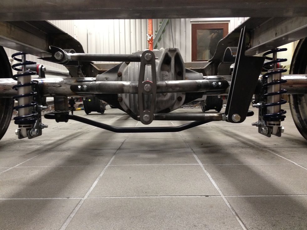

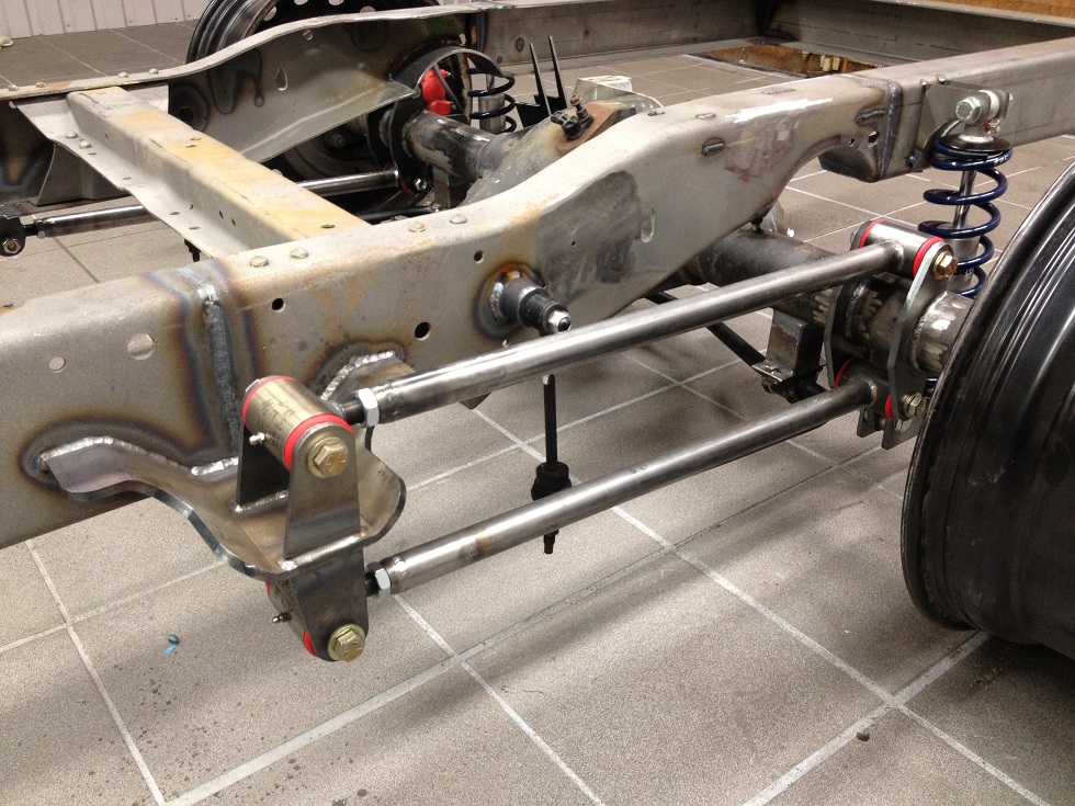

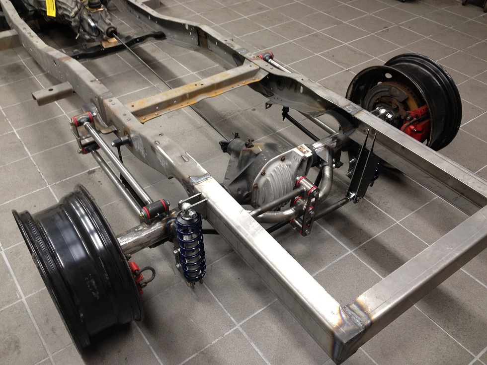

BARRE PANHARD ou alors tu as ce style un mix des 2 avec des coil over

Moi je t'ai déjà dit, pourquoi prendre des lames avec un système à 4 tirants ?? :roll: :roll: Je pense même pas que tu pourras monter ça. Vu que sur un système à 4 tirant conventionnel, les tirants inférieurs viennent se fixer à la place de la lame :wink:
Regarde chez ridetech ;) il propose un système 4 tirant pour 450$ sans les coilover ;) c'est ce que je compte installer dans un futur proche !
