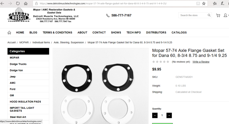

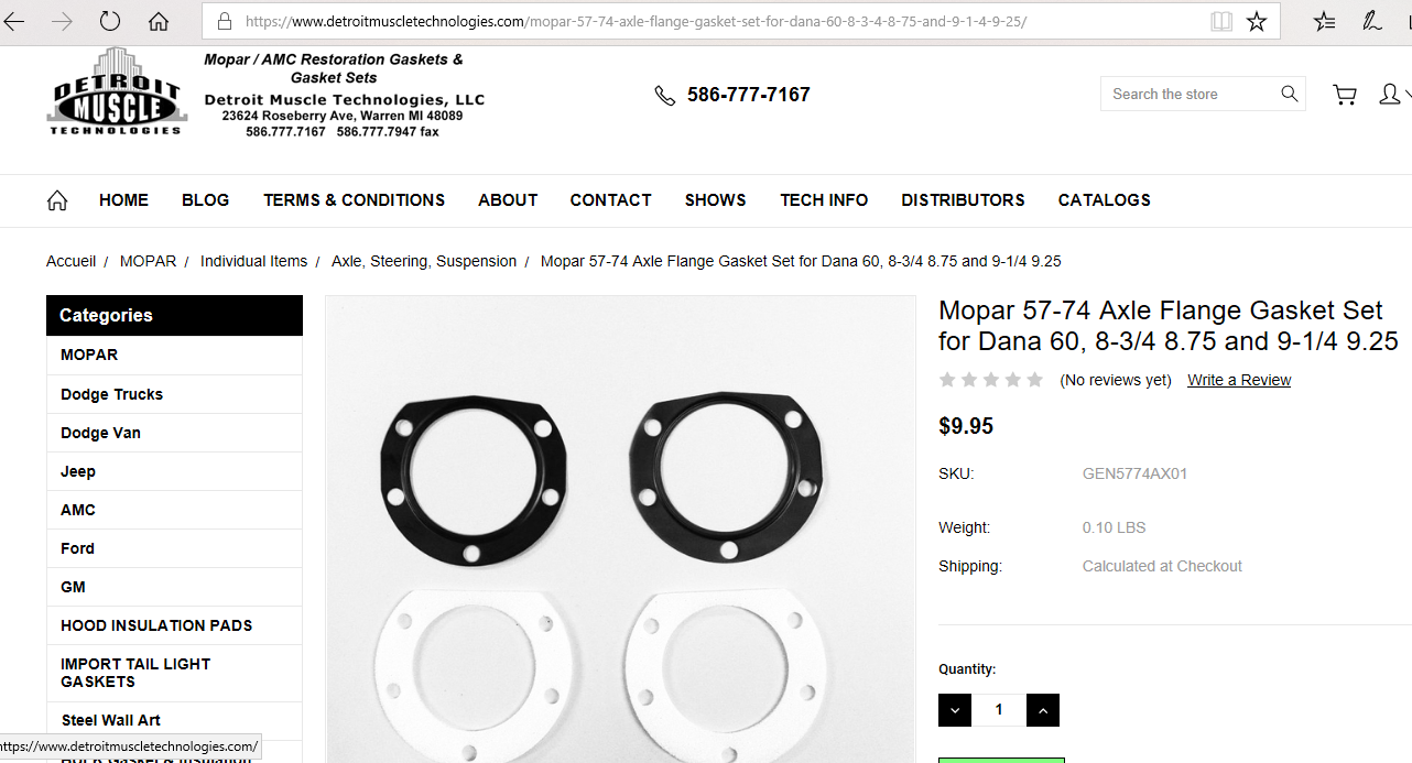

juste par curiosite est ce que les joints en mousse sont absolument necessaire? car j'ai des gasket metallique en rab si besoin
Plymouth Satellite 1971
Sud Ouest Lyonnais
Sud Ouest Lyonnais
Re: Plymouth Sportfury 65'
Non c'était pas ca mais j'ai réussi à trouver sur rockauto ... c'était rangé bizarrement dans leur catalogue
Sur ma dart oui j'avais remis les mousses ... je pense pas que ce soit indispensable, attention il y a 2 modèles à 4 et 5 trous
(m'étais fait avoir)
