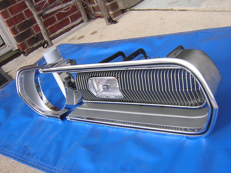

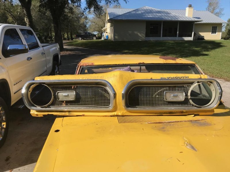

Sinon la face avant complète
La 69
69 grille.jpg (90.82 Kio) Consulté 6567 fois
La 67
La 68
A chercher des photos, je viens de voir qu'en 67 et 68 ce n'était pas les mêmes grilles.
De plus chacun a personnalisé sa calandre, donc difficile de s'y retrouver
Perso j'ai ça.
Néanmoins je pense qu'en changeant uniquement la grille et son entourage, ça devrait le faire. Par contre la paire d egrille, c'est plus de 400 $ :o :o :o .
Je me demande si ce n'est pas faisable avec une imprimante 3D
Pascal
