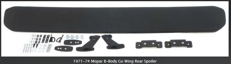

Dams a écrit :
Olive a écrit :Dans le futur j'aimerai bien me dégoter un spoiler comme celui sur la tienne.

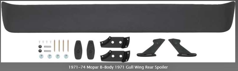

Ces ailerons se trouvent en repro chez CI ou autres.
Il y a différentes qualités (lame en fibre de verre ou ABS et pieds en plastique ou en alu).
Pour être conforme à l'origine, c'est lame en ABS et pieds en alu creux et non pleins. (Tout est dans le détail…)
Deux modèles:
Le classique GO WING que l'on retrouvait même sur les Ford Mustang 69/70.
Pour 1971 c'était le GULL WING qui était monté sur nos MOPAR.
Je pense que sur la RR 1971 d'Olive il a malheureusement un Go Wing.
Il y a quelques années on ne trouvait que le Go Wing; j'ai fait la même erreur sur ma Charger R/T 1971.... :whistle:
Ceci dit, il y des problèmes plus importants que ça dans la vie!!
Comparatif entre les 2:
Go Wing.JPG (26.08 Kio) Consulté 4630 fois
Gull Wing 1971.JPG (26.33 Kio) Consulté 4630 fois

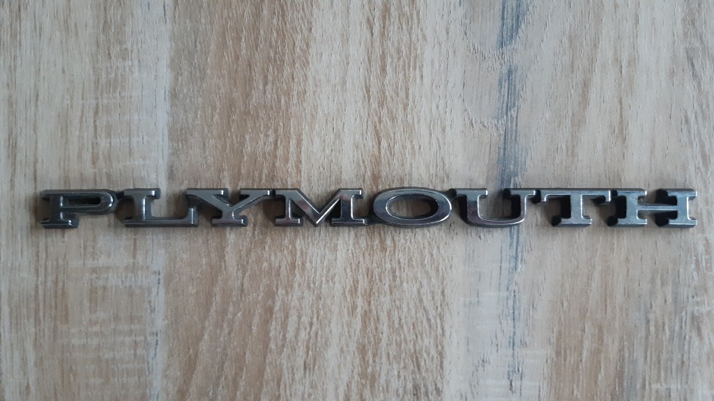

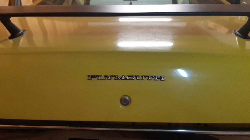

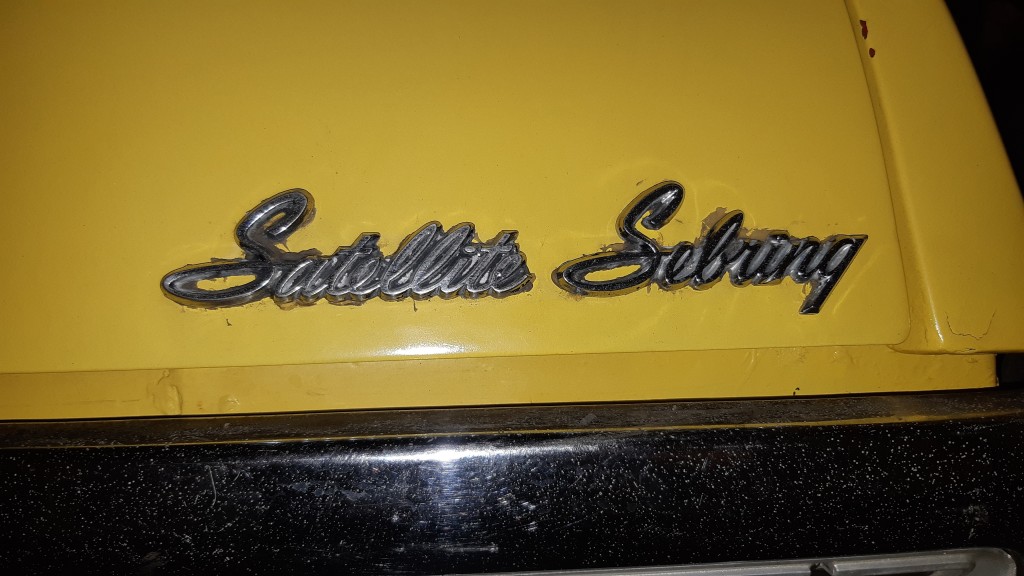

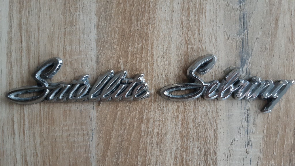

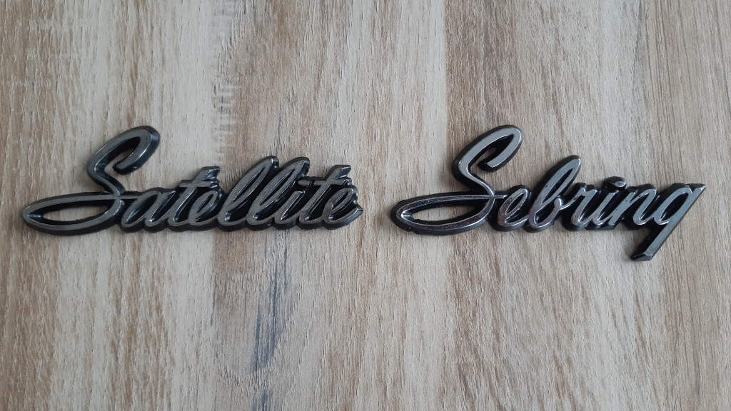

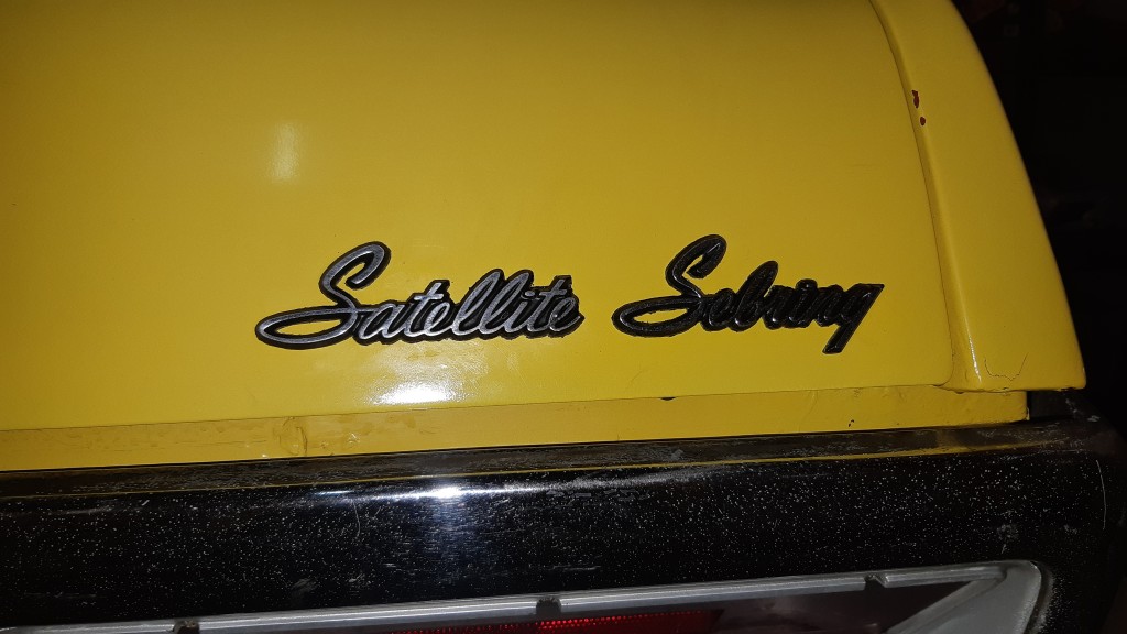

Sinon puisque qu'on ne peut pas bouger (ou si peu), j'ai continué le lifting de mon jouet.
Après ceux des ailes arrières il y a quelques semaines, je me suis attaqué aux emblèmes de carrosserie du coffre
J'avais déjà les "Satellite Sebring", mais plus très frais et collés au silicone transparent à la façon goret

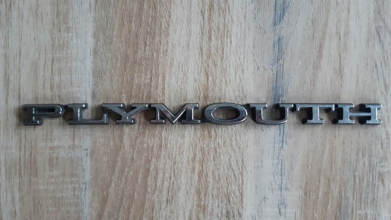

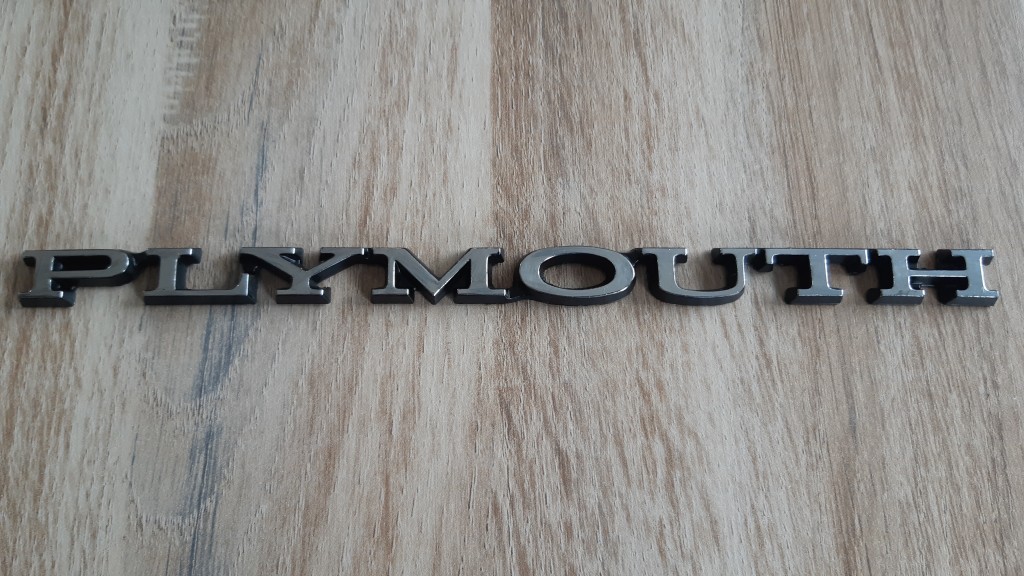

Pour le "PLYMOUTH", j'en ai trouvé un en très bon état sur EBay
Ensuite, un bon nettoyage et on repeint les zones en noir
Yapluka recoller au scotch double face moussé et c'est tout beau

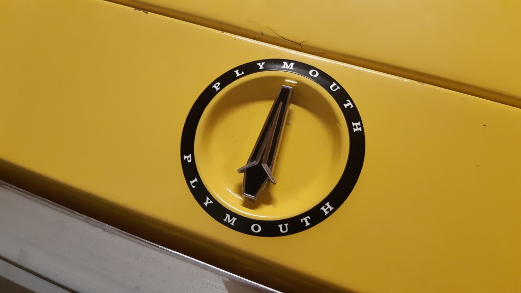

J'avais également acheté cet autocollant de nez de capot que j'ai posé aussi

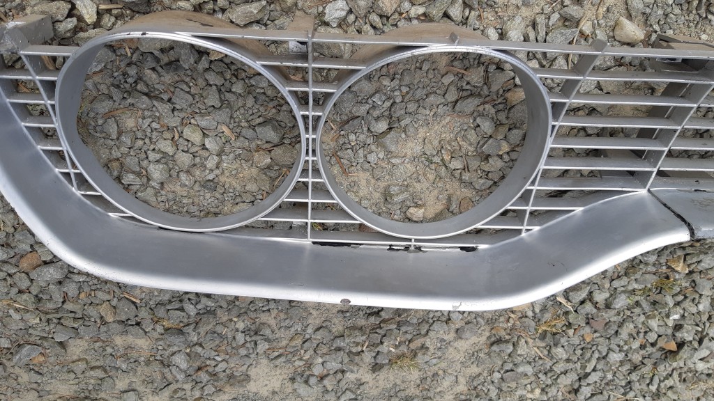

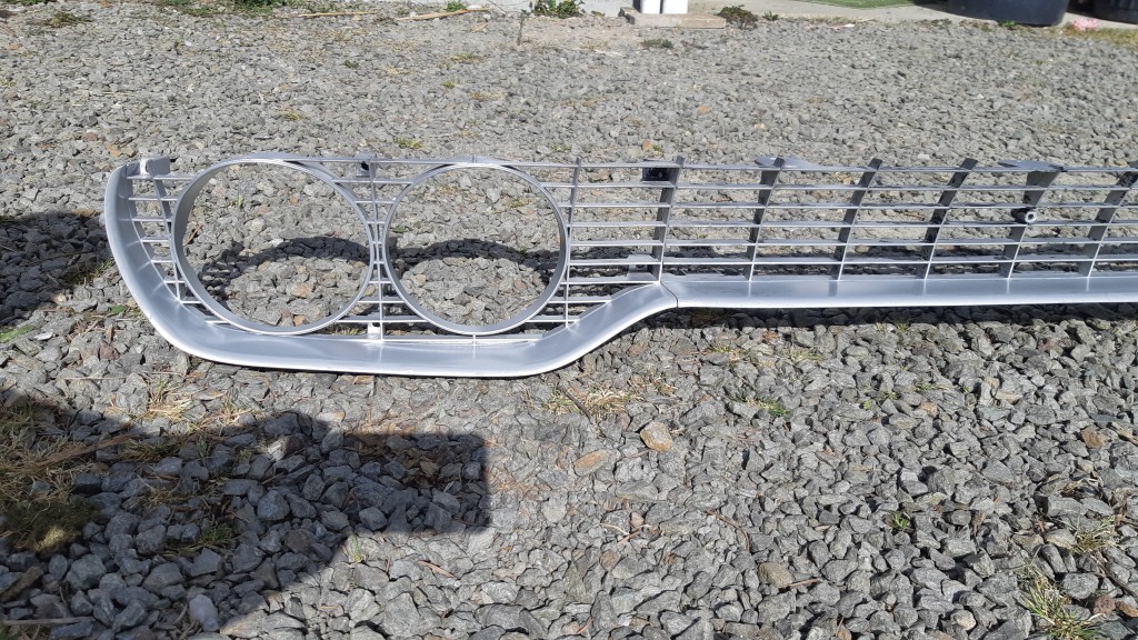

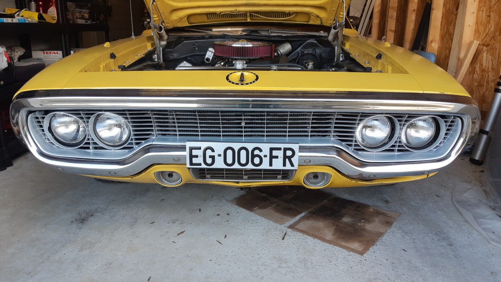

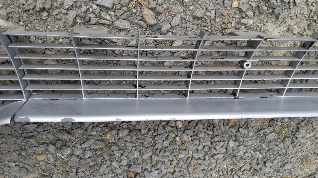

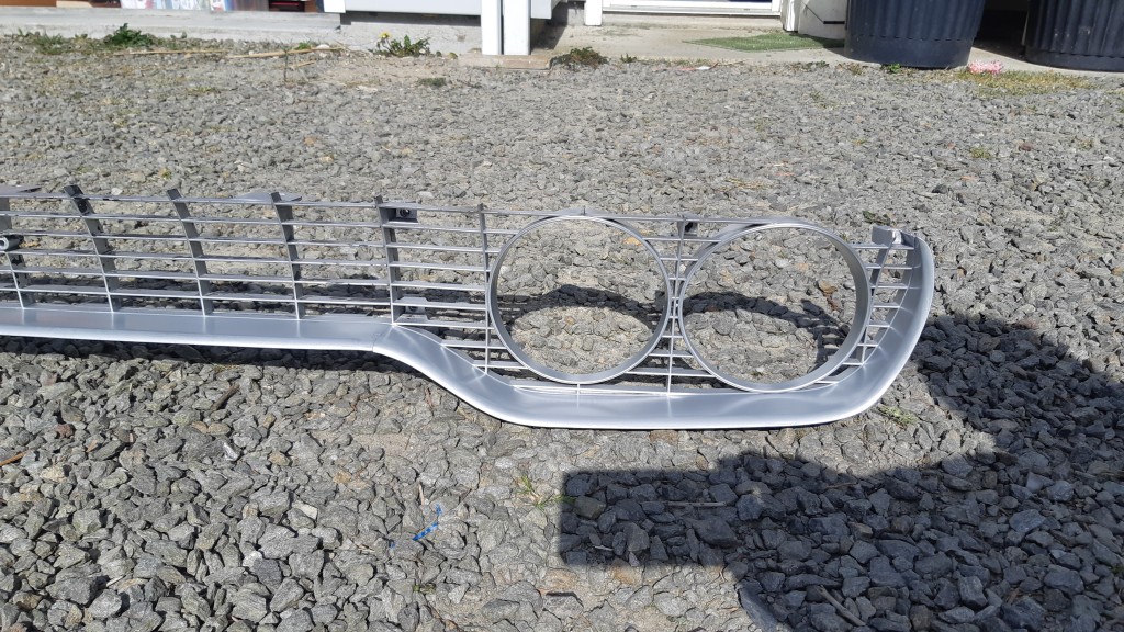

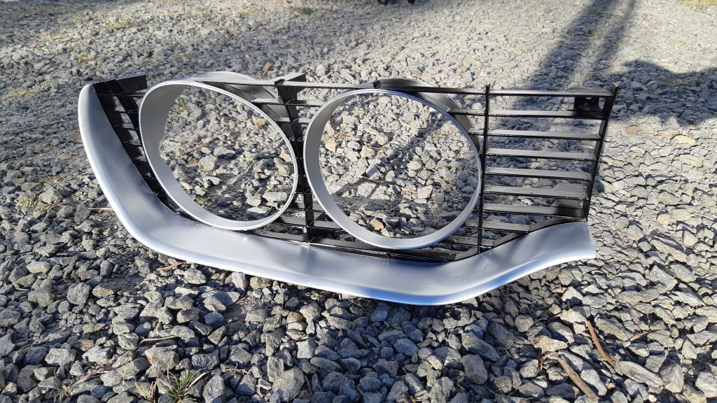

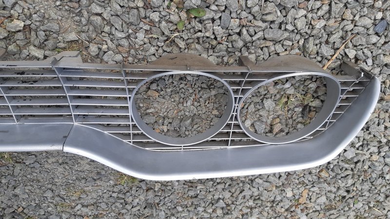

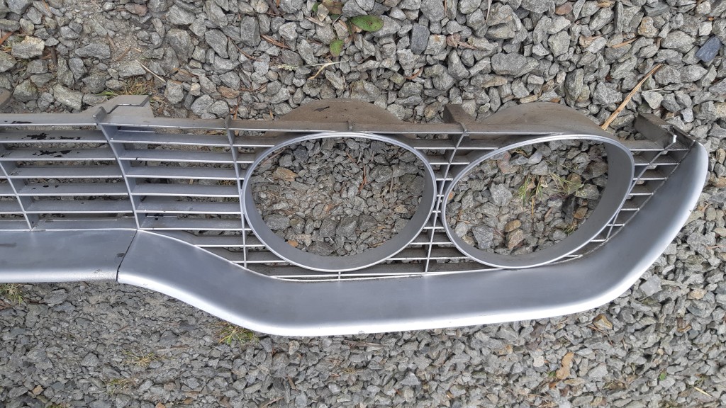

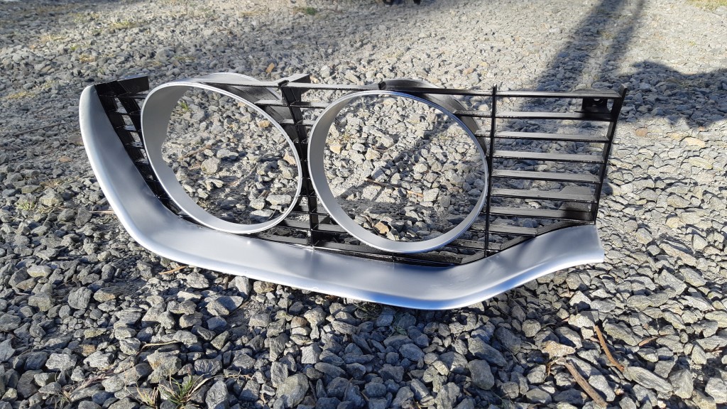

Ensuite ces deux derniers WE, c'était au tour de la calandre
Elle est en bon état mais la peinture n'était plus très fraiche et j'avais envie de lui changer le regard :
Après démontage, nettoyage et ponçage à l'eau
Ensuite un coup de peinture neuve et tout de suite ça fait plus riche
Dernière modification par Olive le 06 avr. 2020, 14:52, modifié 1 fois.
Messages : 1396
Re: Plymouth Satellite Sebring 1971
Franchement beau boulot, c’est propre c’est nickel !!!!! :clap: :twisted:

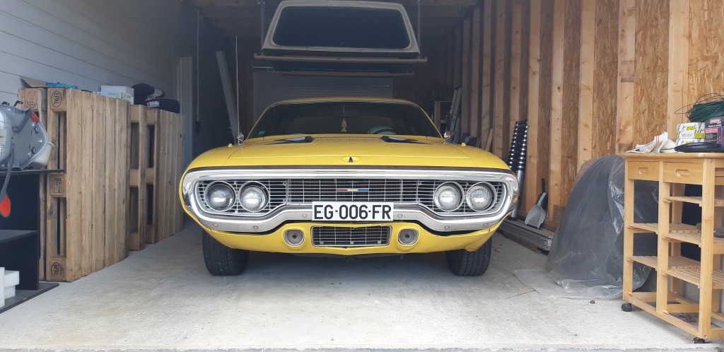

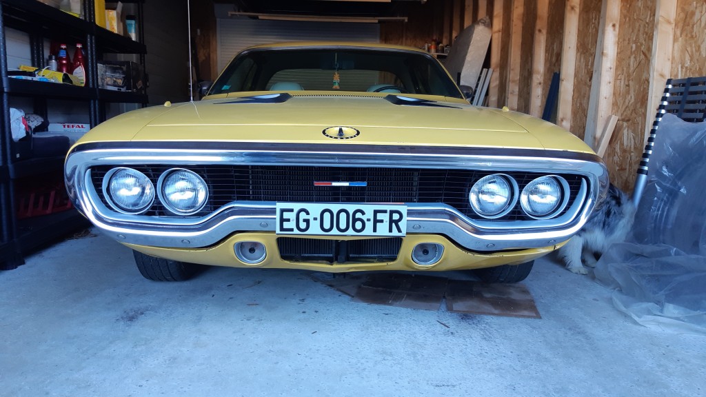

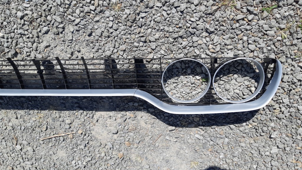

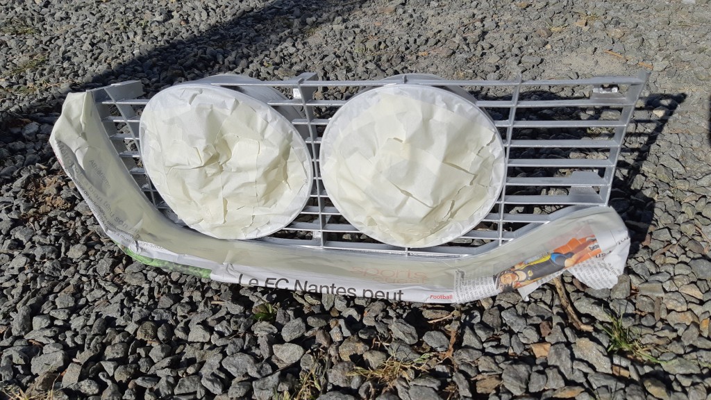

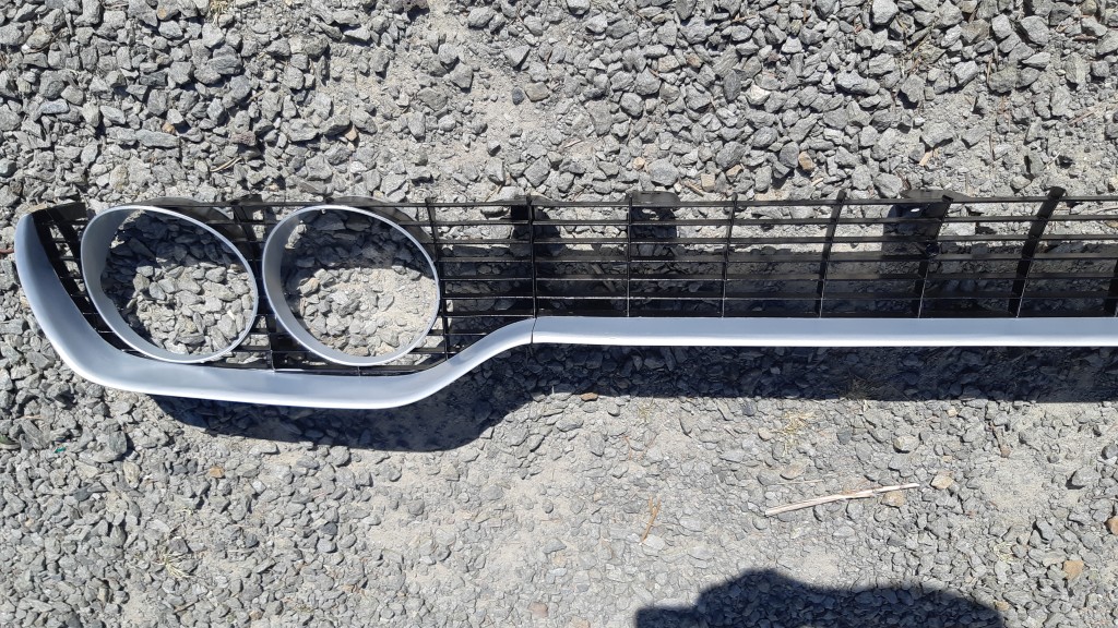

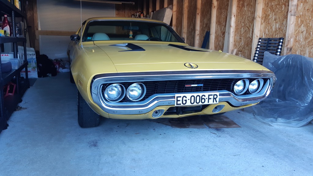

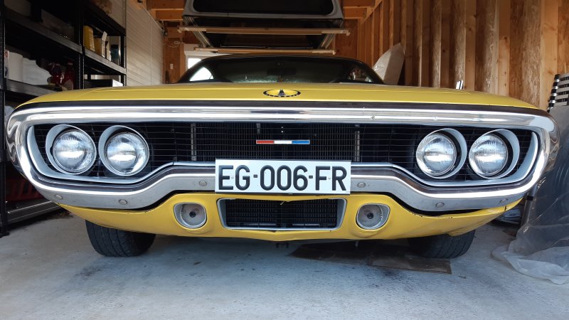

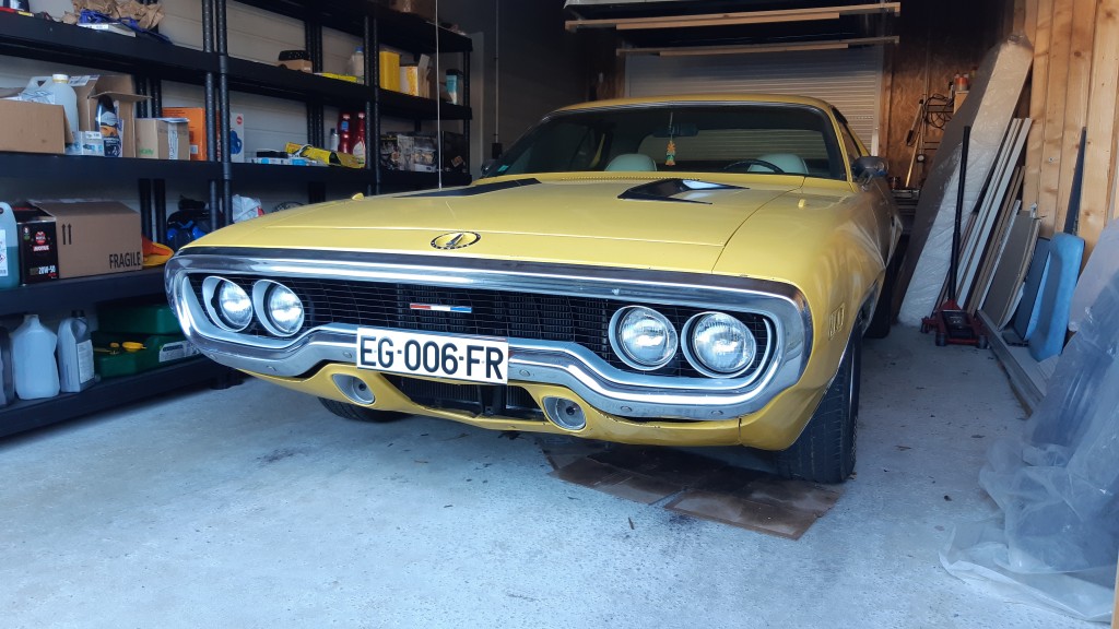

Mais on ne s'arrête pas là :
Et un coup de mascara et hop !
Et voilà de nouveaux yeux
Bon, on est très loin des restaurations de certains mais ça fait quand même plaisir en attendant de pouvoir en profiter :dance:
Le WE prochain ce sera le tour de la grille inférieure
Messages : 1396
Ah ouais, ça a plus rien à voir la face avant maintenant, ça lui donne plus de gueule !!!!! :twisted: :clap:
J’avais fait la même chose sur ma Chally’ de 72 !!!! :mrgreen:
On attend la suite avec impatience... :wink: :dance: :lol:
certain travaux qui ne payent pas de mine sont pourtant très concluant une fois faits. :clap: :clap:

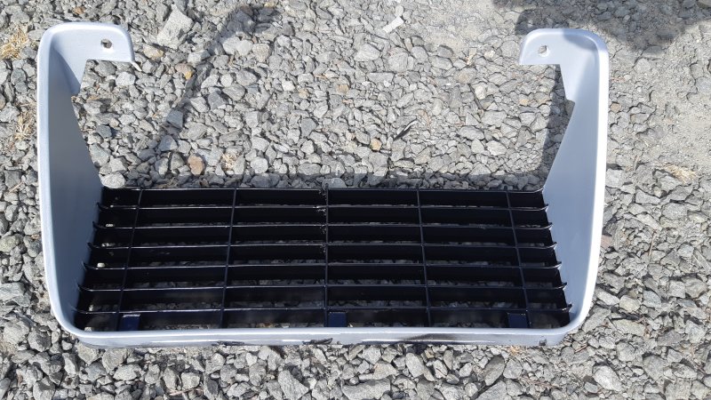

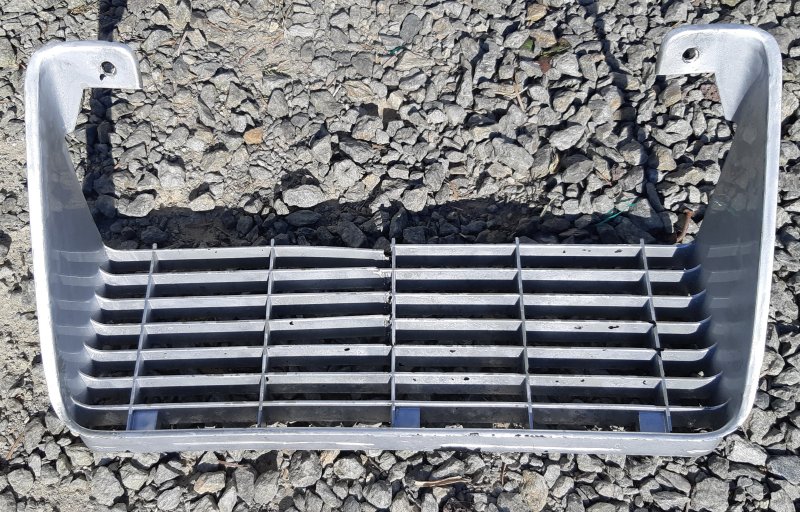

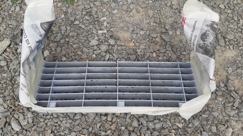

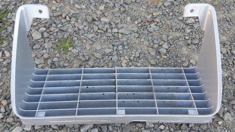

Bon un peu de retard dans la diffusion, mais comme prévu je me suis attaqué à la grille inférieure de calandre
Ponçage à l'eau
Peinture des cotés
Masquage
Peinture de la grille
Et montage !

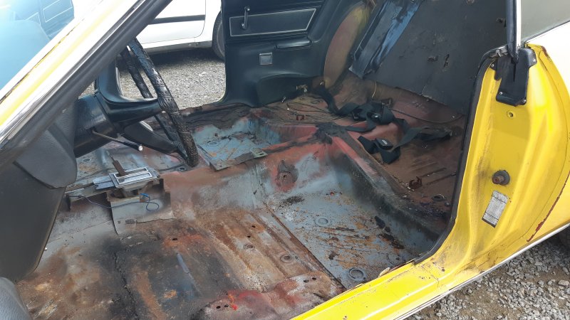

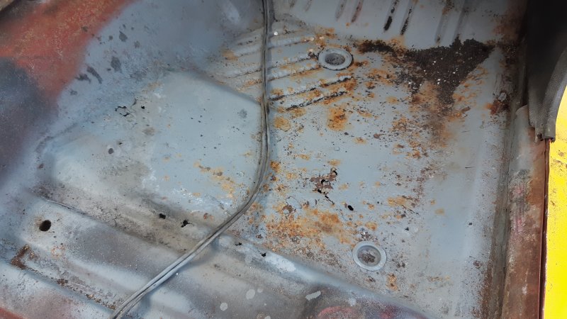

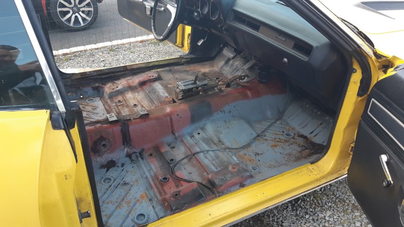

Et puis il y a 15 jours, puisque le jardin était digne de celui de Versailles et l'abri de jardin propre comme les cuisines d'un restaurant 3 étoiles, j'avais du temps de libre alors je me suis décidé à faire un coup de propre dans l'habitacle ... et puis c'est parti en couille ...
Elle est déjà passée par la case chirurgie (je le savais) mais visiblement il va falloir qu'elle repasse sur le billard ...
En attendant la fin du confinement pour m'occuper de ça, je me suis donc attaqué à la sellerie et la console
