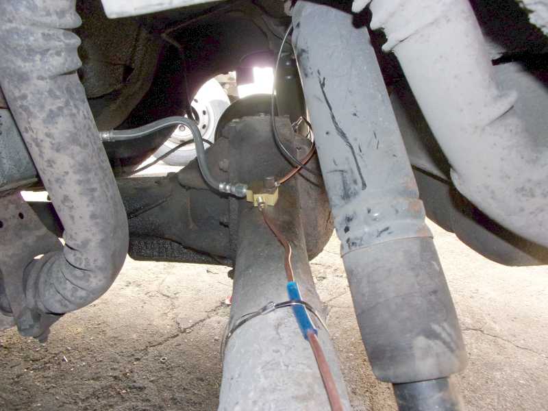

Bonjour,
Après 3h de bricolage sous la voiture: fabrication et installation des durites, purge, réglage des mâchoires et ajouter de l huile dans le pont. Elle roule enfin et plus de bruit de roulement... un plaisir. Je confirme que l'outil Trident pour faire les double évasement est vraiment super: aucune fuite du premier coup et sans forcer comme un bourrin sur les vis. Pour être sûr de bien mettre les vis des durite 3/8 dans le Y blocs, il ne faut pas le fixer sur le pont car il n'y a plus assez de place y compris pour la clé a tuyauter.
A+
A+

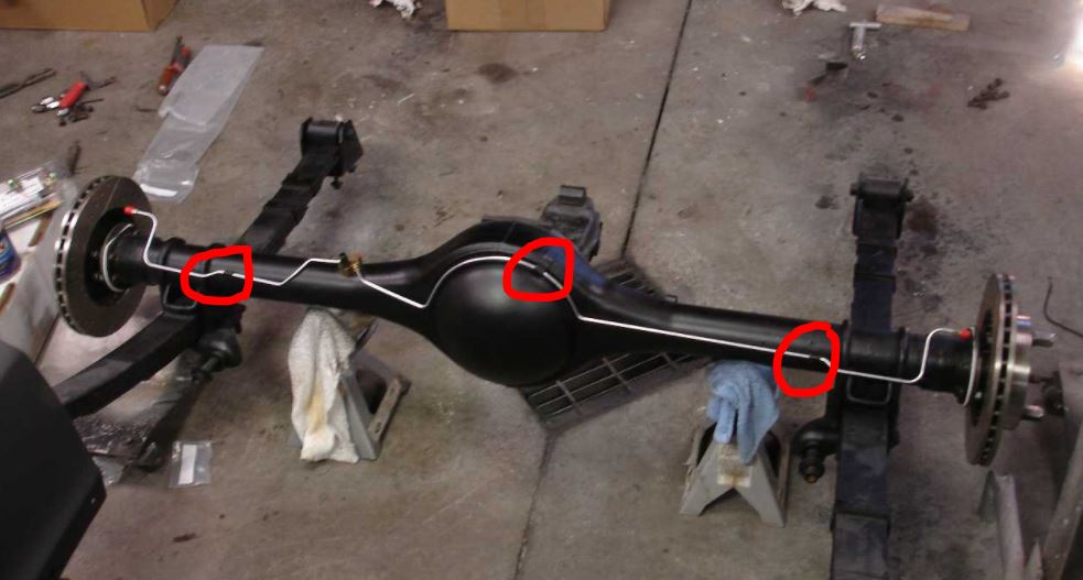

Les lignes de frein sont fixées sur le pont grâce à 3 pattes métalliques soudées qui disparaissent parfois avec le temps et les manipulations.
C'est facile à refaire et ça évite les colliers Colson ou les Cerflex.
