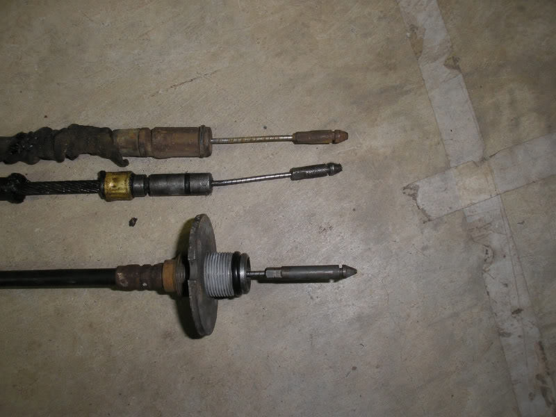

Je ne comprends pas trop comment la gaine que l'on voit sur les 2 photos précédentes peut faire étanchéité puisque toute cette partie est en dehors du couvercle: la gorge qu'on voit s'insère dans une patte vissée sur le couvercle.

Et là on voit la patte dans sa gorge ainsi qu'une portion du câble; le joint torique est juste à l'intérieur. Je sais c'est une Torqueflite sur mes photos mais le principe est le même.

D’après ce que j'ai compris sur les sites US, ils disent que ça fuit à travers le câble et non pas autour du câble, dans la plupart des cas le joint torique est neuf ou encore bon et l'huile remonte dans la partie interne de la pièce, après j'ai pas plus de renseignement mais cette information revient souvent et on observe un goutte a goutte si la gaine est perméable.

En effet si la gaine est effilochée en bas ça peut ressortir par là et la gaine thermo est une bonne solution.
Attention à bien re-régler le câble ensuite, moi je ne le fais jamais avec la méthode des différents manuels mais avec le carter enlevé et en observant la bille du secteur denté des positions. Si le câble est mal réglé on peut arriver à la destruction de la boîte ou du moins des embrayages et du front clutch housing, résultat constaté sur une Imperial 60.
