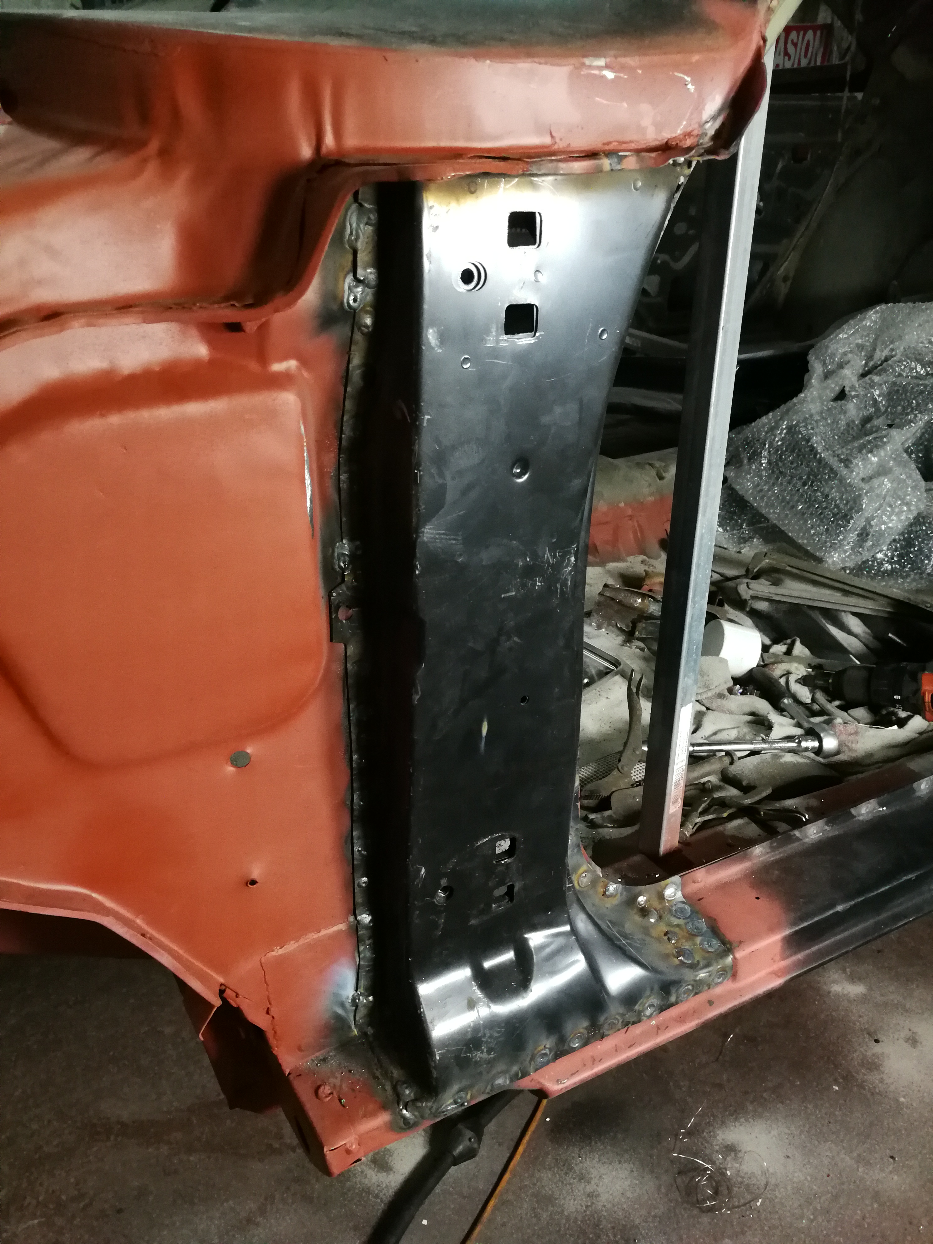

par picart g
bonjour a tous :)
je sors tout doucement d'hibernation :lol: voici les quelques soudures finie et le sablage d'aujourd'hui :) maintenant que le bon temps est la :D
Re: DODGE CHARGER 1969
Publié : 01 mai 2019, 07:51
par charger
C est bien tous ça
