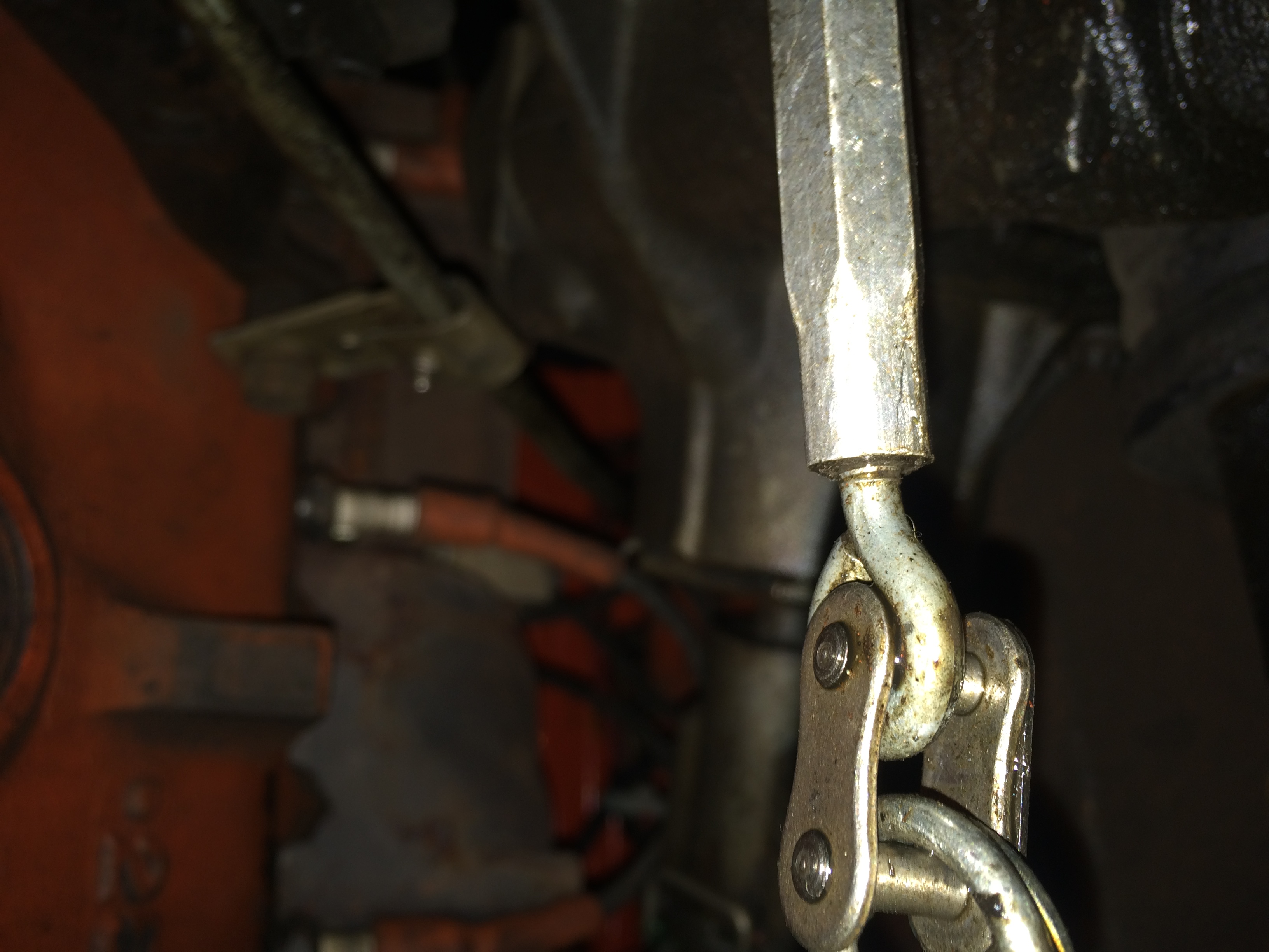

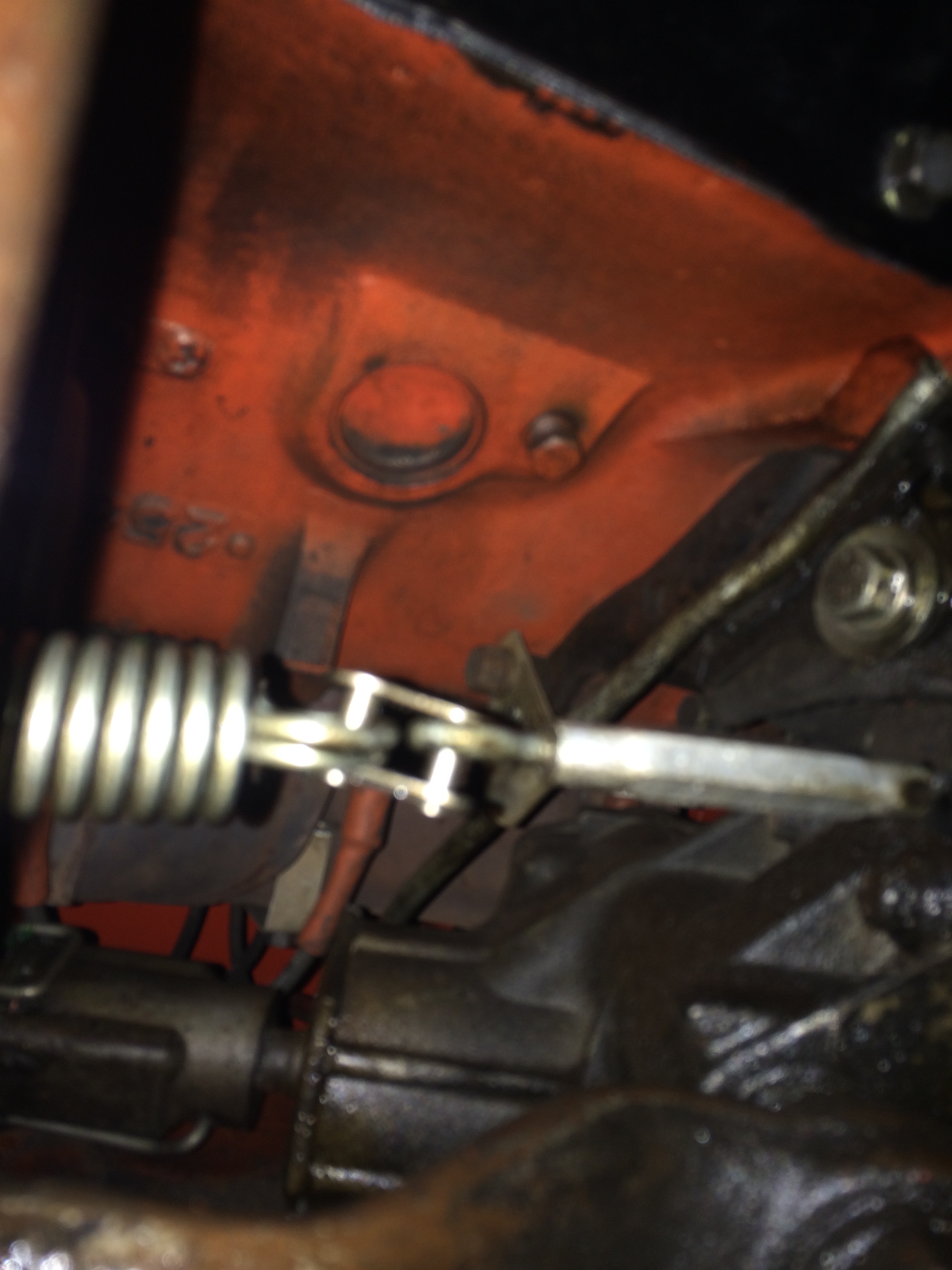

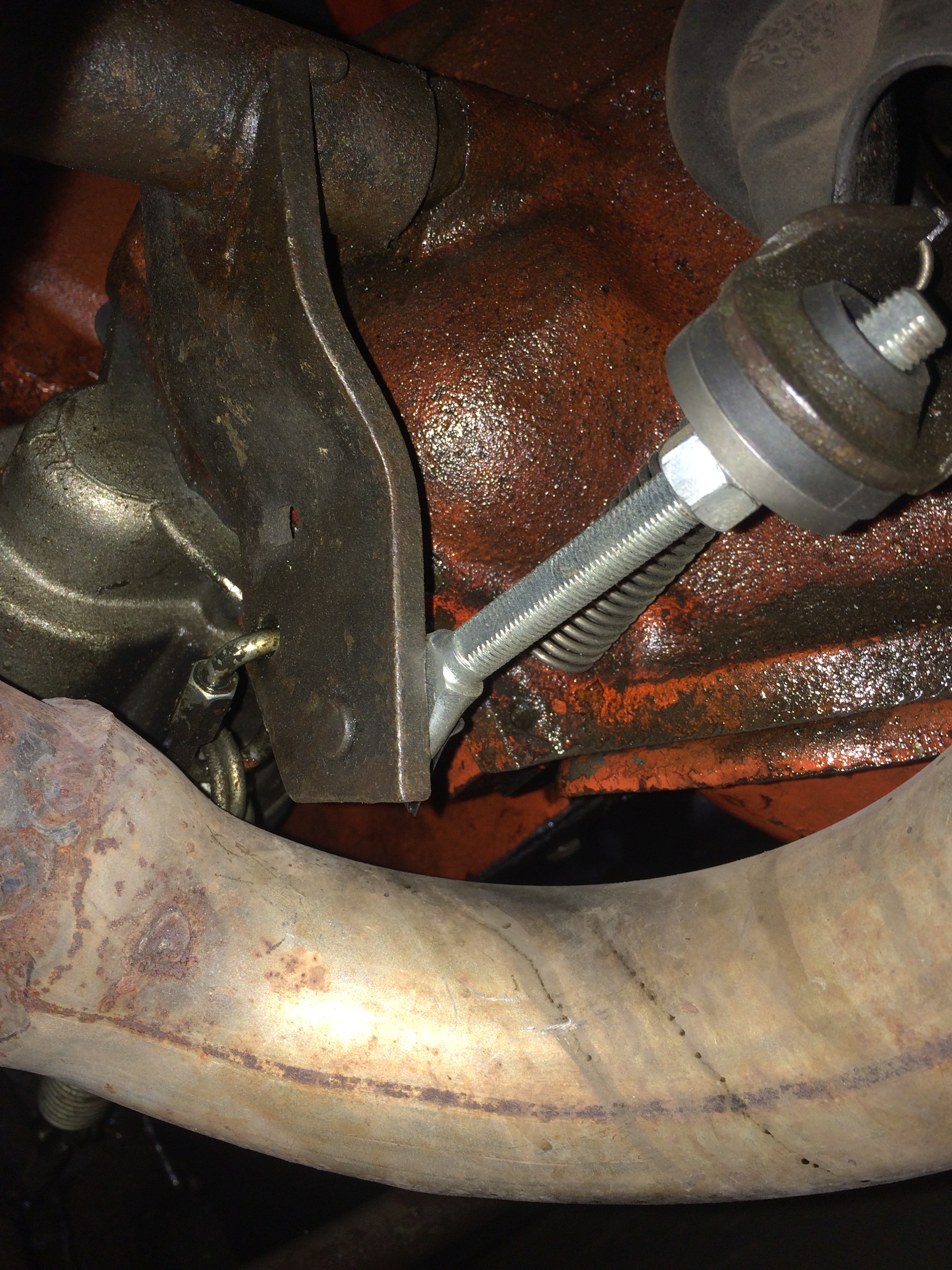

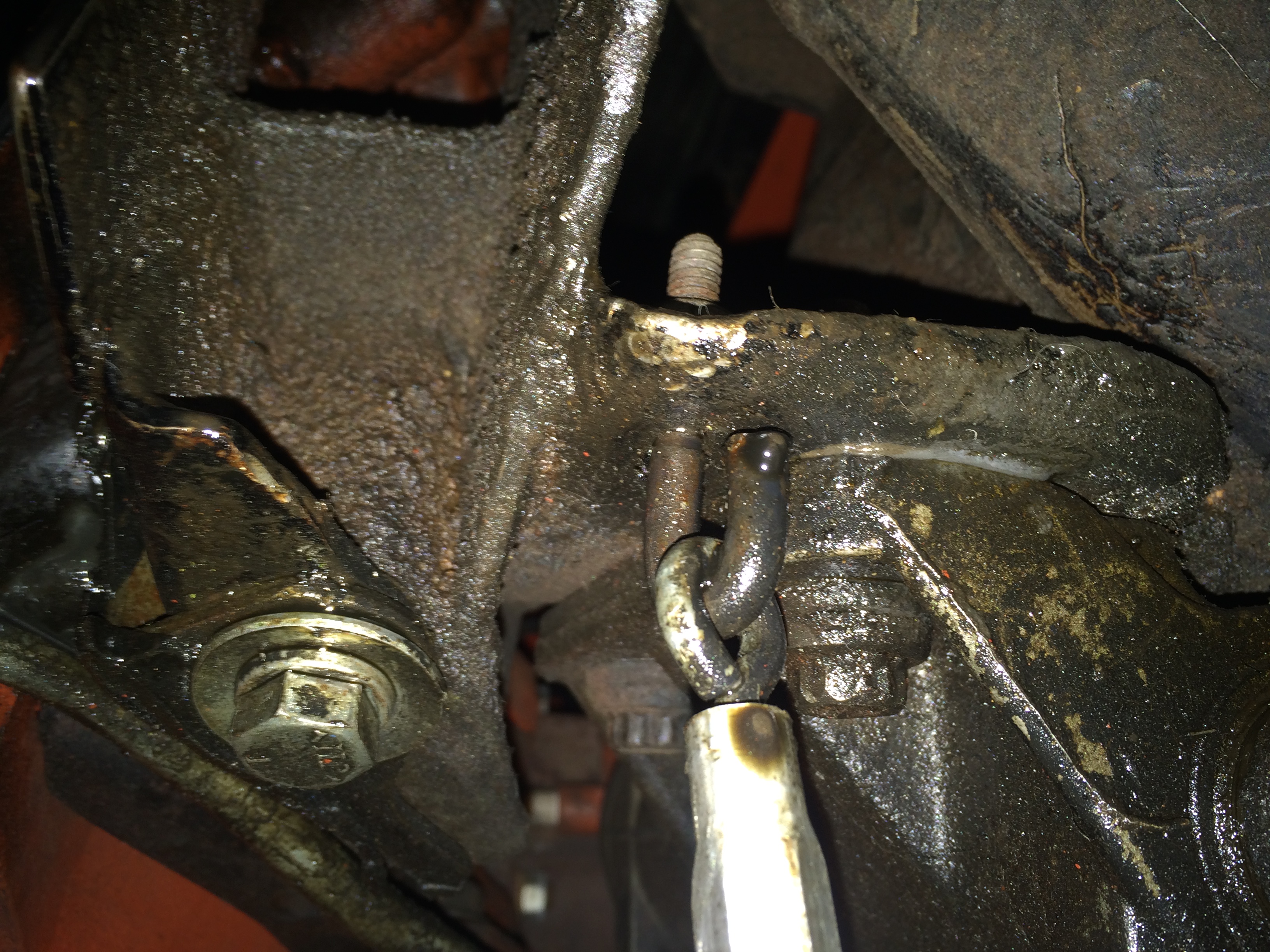

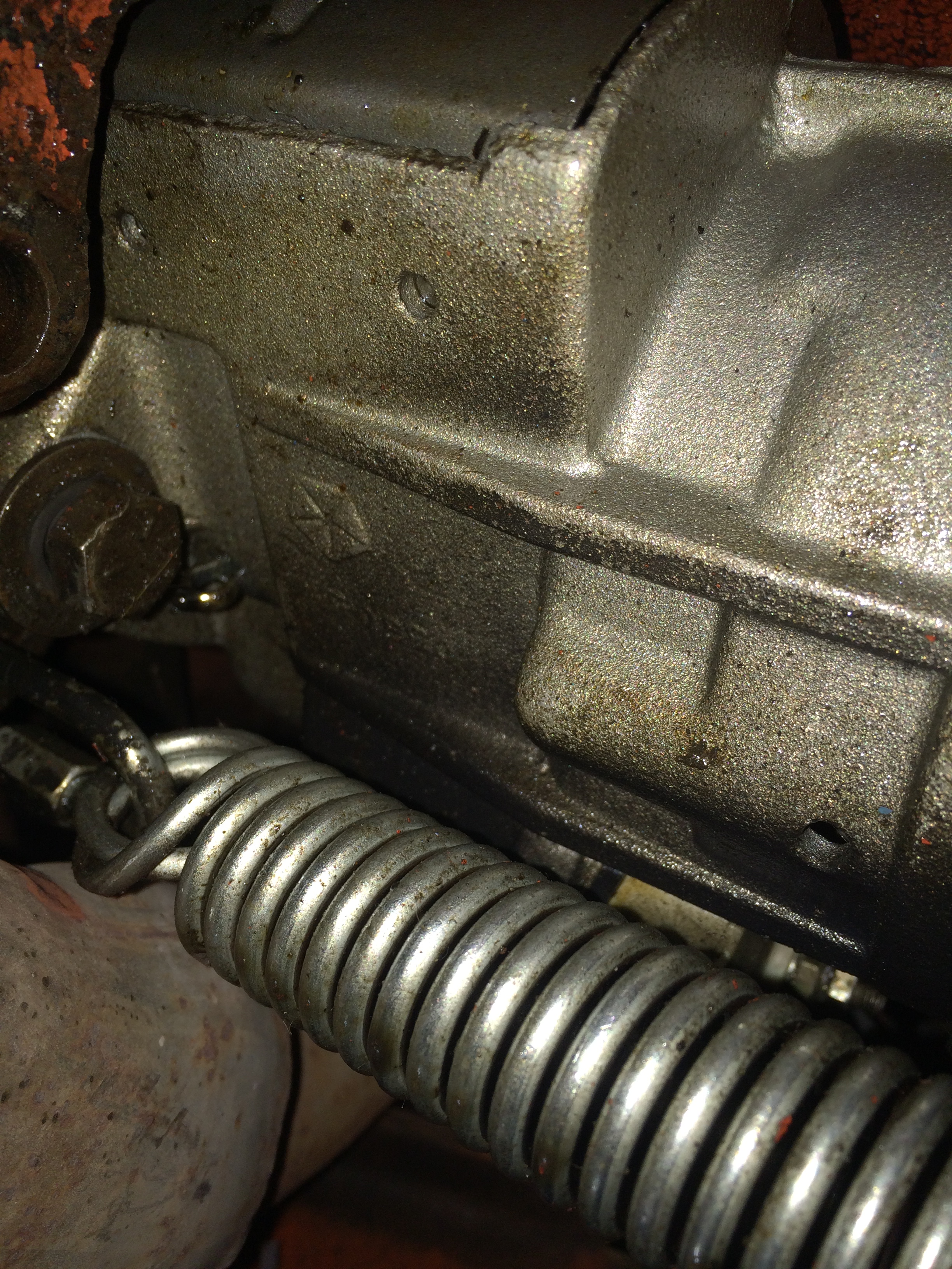

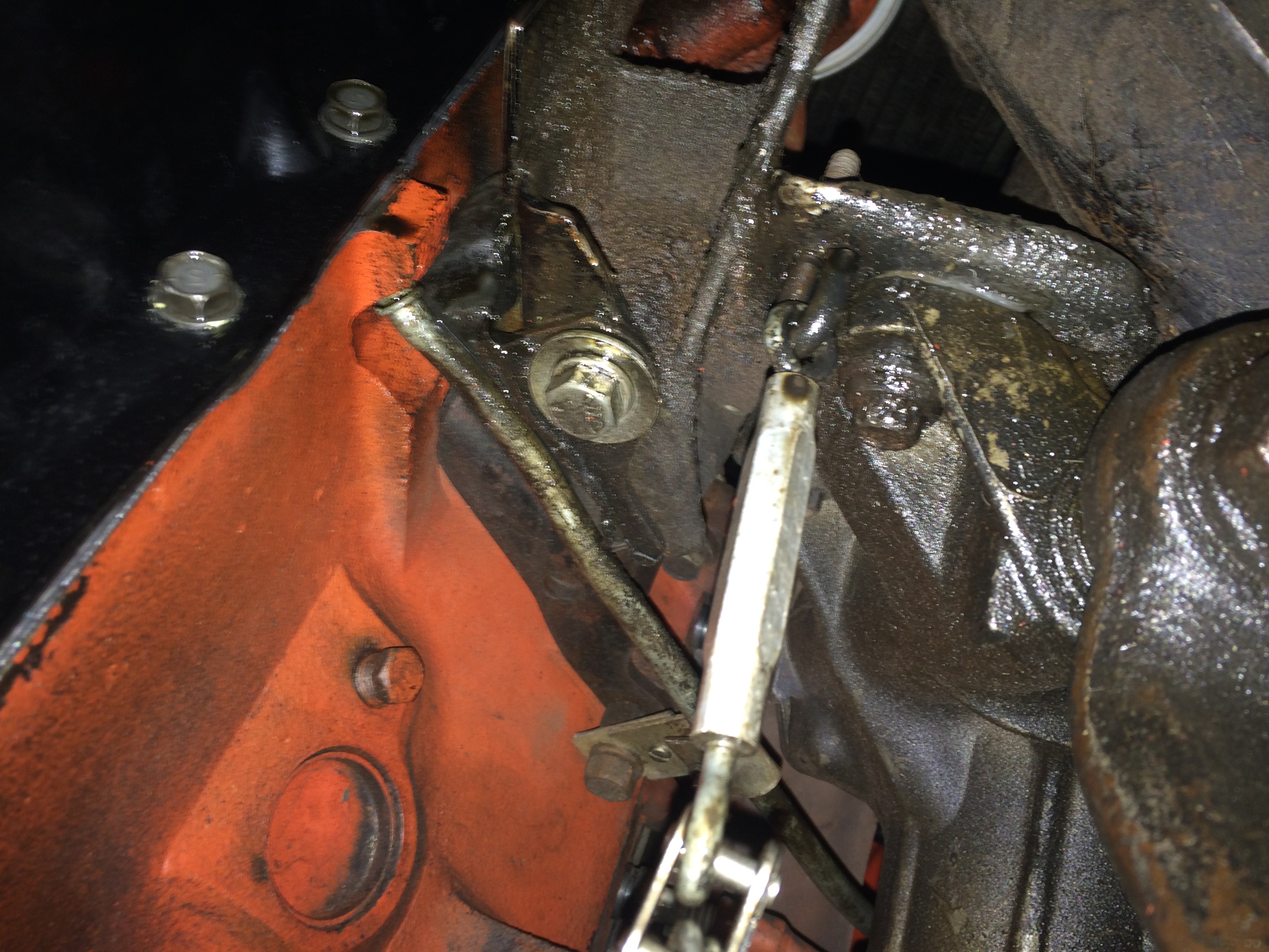

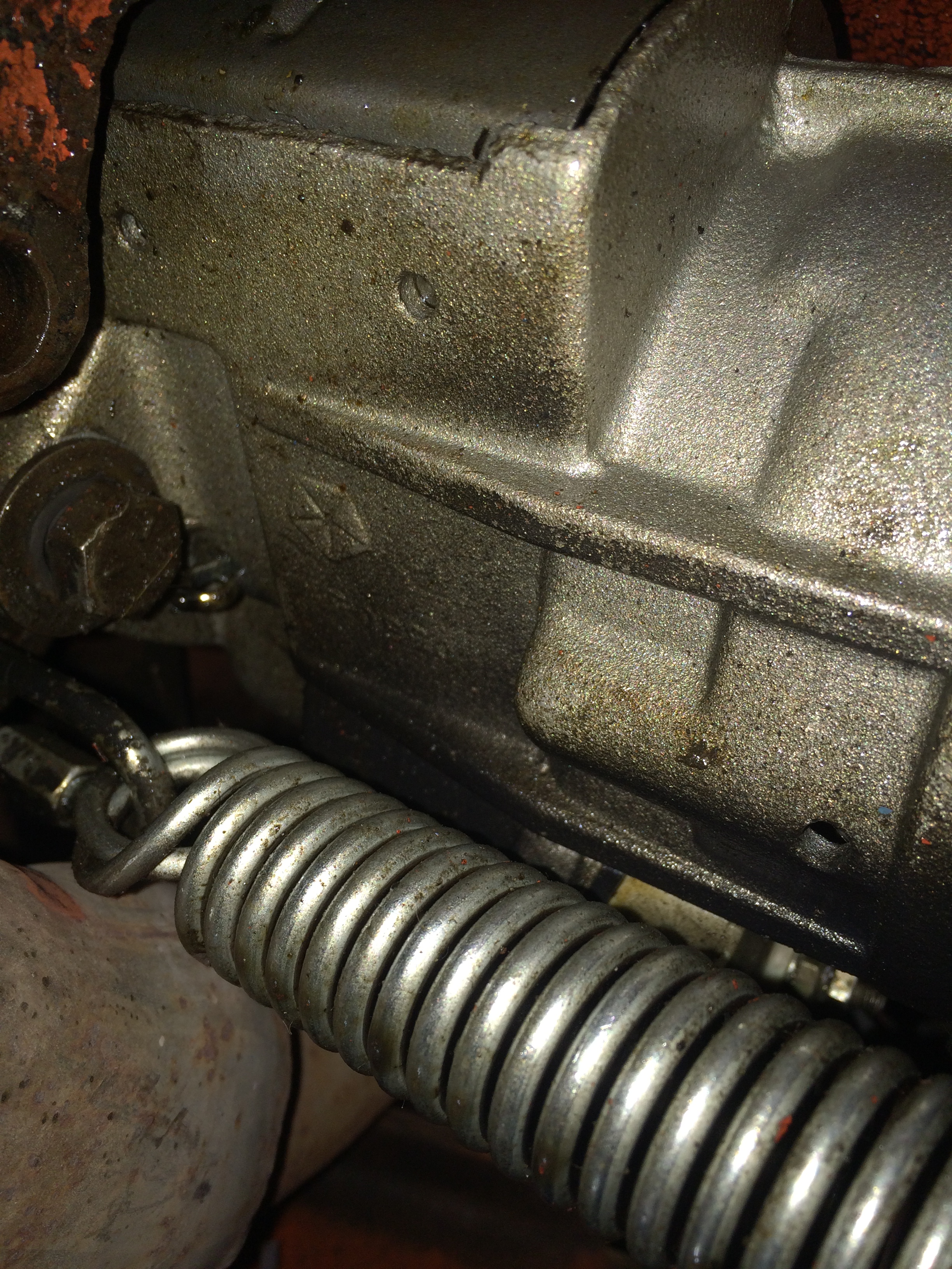

Je suis aussi entrain de refaire mon système d'embrayage qui ne me plais pas. La partie du système embrayage sur la boite est faite. Par contre je bloque pour une connerie sur la partie retour de pédale d'embrayage.
La connerie est que pour le moment la pédale reviens en arrière par un long ressort qui passe à 0.5 cm du pot d’échappement. Ce ressort est tendue par un tendeur de ressort avec ridoir, qui est lui même attaché à un crochet visé dans le K menber.
Le problème est que plus on roule, plus les pot d’échappement sont chaud et plus le ressort chauffe et se dilate. Du coup la pédale reviens de moins en moins bien jusqu’à presque plus revenir....
Le but de l'opération est d'intervertir les places du ressort et du tendeur en raccourcissant le ressort et en augmentant la taille du tendeur. Cela permettra de virer un écrous de chaîne et un maillon qui n'ont rien à faire là et de laisser à coté du pot d’échappement un tendeur qui ne crains pas la dilatation contrairement au ressort.
Voici les photos du montage actuel.

Ma question est ou trouvé un ressort doublé avec les anneaux au bout comme le miens et idem pour le tendeur.
J'ai trouvé des tendeurs mais sans ridoir, alors que celui la je peux le serrer avec une clé de 13 et hop.
Merci de vos retour
Merci de vos retour

Re: Dodge coronet 1969 440
C'est d'origine ton système ? sur la dernière photo on dirait une maille de jonction de chaine de moto
A+
A+
Ah non Mr c'est pas trop d'origine tout ça!
Je pense que l'ancien proprio avait pas la bonne longueur de ressort et à demandé à mac gyver un coup de main
Surtout que la pièce au dessus est un tendeur qui est vissé a fond, comprends pas là??
A+
A+
C'est pour ça que je vais viré cette merde et mettre juste le tendeur et le ressort

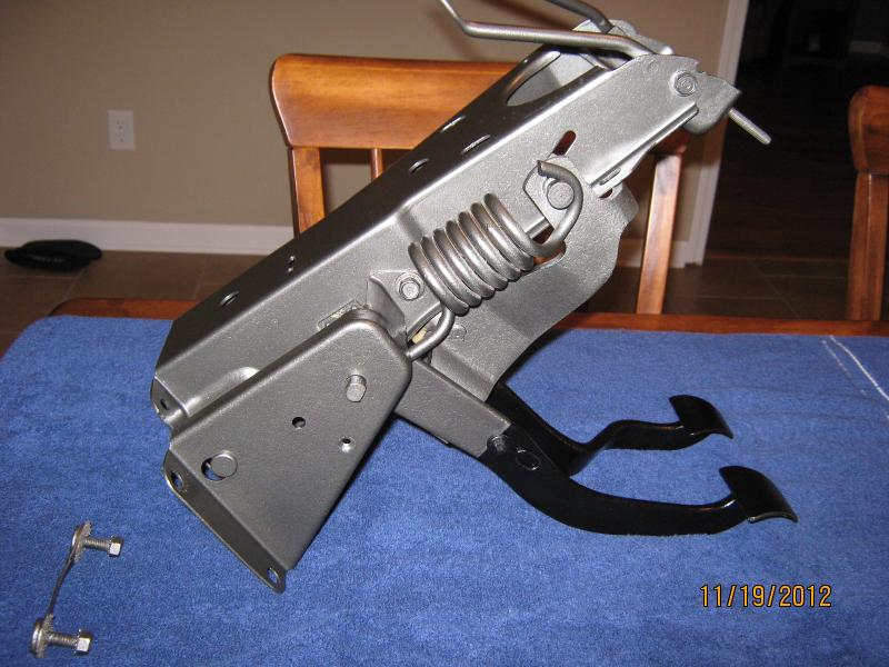

Ton montage est un bricolage de première, normalement tu as un énorme ressort fixé directement sur la pédale d'embrayage sous le tableau de bord, le système est pas mal foutu de mémoire car il fait double effet, il accentue la puissance du pied quand tu débrayes et lors de la remonté, une fois passé un point d'équilibre, il force la pédale dans l'autre sens, ce ressort est une vraie chiotte à monter, je me souviens que je l'avais tendu avec un petit palan pour le remettre en place...essaie de regarder sur le net, le pontage d'origine doit se trouver
30 secondes de recherche et voilà le fameux ressort et son emplacement sur la pédalelelone a écrit :Ah d'accord je connaissais pas !![]()
Je vais essayer de trouver des images parlante du montage d'origine. Apres si c'est trop la merde à mettre c'est pas cool non plus
La l’emplacement me choc pas, c'est le montage qui est dégueu! avec un montage propre ressort/tendeurs sans accessoire c'est propre.
M'enfin je m'en vais en quêtes des photos!
Merci nono de l'info!
- Pièces jointes
- attachment.jpg (73.86 Kio) Consulté 3690 fois

MARRANT ON DIRAIT UN RESSORT DE COMPAS DE CAPOT
nono540 écrit:
Jamais vu un ressort aussi balaise.Finalement ,j avais renoncé au bout d une vingtaines de tentatives et deux trois doigts en moins. Mais bon heureusement ,ça marchait aussi bien sans.
Exact.Je l avais démonté sur ma cuda et bien..............je suis jamais arrivé à le remettre.ce ressort est une vraie chiotte à monter
PareilCOUDA a écrit :nono540 écrit:Exact.Je l avais démonté sur ma cuda et bien..............je suis jamais arrivé à le remettre.ce ressort est une vraie chiotte à monter![]()
