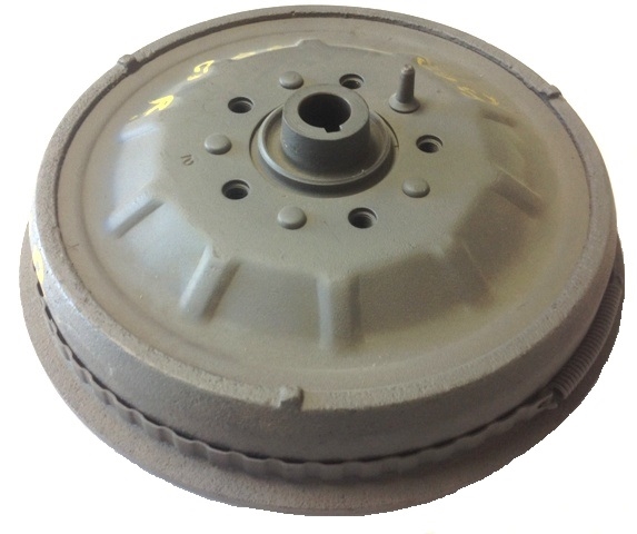

makss a écrit :Tu veux pas récapituler ton problème de tambour/ moyeux arrière pour voir?.... :think:
Simple, le tambour est normalement solidaire du moyeu à l'arrière,
et là ils ont coupé les rivets et meulé à raz du moyeu, donc je peux plus monter/centrer le tambour comme il faut.
Une autre solution serait de réussir à sortir les reste des rivets du moyeu et de remettre des "piges" du bon diamètre.

là c'est la pièce d'origine, on voit bien les rivets, c'est censé être solitaire :

il me reste un pont de b108 1953 1/2 ton.... autant que je me souvienne les tambours semblent similaire....je regardes ça ASAP .... Et si ça correspond .... tu auras gagné un pont.... :dance: :dance:

... si ça fait pas avec le pont de Fred... Percer ce qui reste des rivets un peu plus petit et les fair sauter au marteau... puis réfléchir a remplacer ça par des "truc" au bon diamètre... quite à souder. :think:

Je vais tenter ça en premier, ensuite les écrous de roues fixent de toute manière les tambours sur le moyeu comme pour les années d'après finalement

voici les photos des tambours 1 filetage gauche et un à droite( on se croirait en période électorale) les tambourrs font 29cm de diametre au + large et ça ressemble à ceux de ton pont il y a 2 vis vers le moyeu???? Peut être pour fixer celui ci ......l'entraxe reste standard :114.3 le pont est en bon etat livrable à la mopar party :whistle: :whistle:
