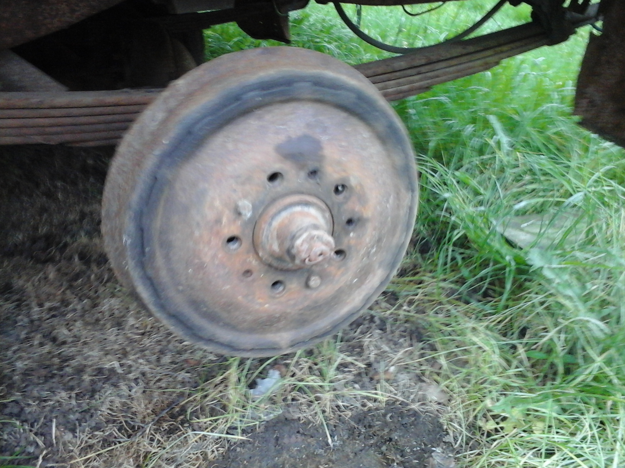

Simple, le tambour est normalement solidaire du moyeu à l'arrière,
et là ils ont coupé les rivets et meulé à raz du moyeu, donc je peux plus monter/centrer le tambour comme il faut.
Une autre solution serait de réussir à sortir les reste des rivets du moyeu et de remettre des "piges" du bon diamètre.

es tu sûr que ton tambour ne se centre pas sur le milieu du moyeu et non pas par les rivets
jp67
Messages : 4491
Re: Chrysler New Yorker Deluxe 1953
Message par jp67 »
greco a écrit :es tu sûr que ton tambour ne se centre pas sur le milieu du moyeu et non pas par les rivets
plus que sûr !
normalement il faut un arrache moyeu de compet pour sortir le tambour avec le moyeu déjà,
et là je peux te dire que c'est pas centré (au freinage ça vibre à mort !!!)

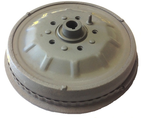

là c'est la pièce d'origine, on voit bien les rivets, c'est censé être solitaire :

... si ça fait pas avec le pont de Fred... Percer ce qui reste des rivets un peu plus petit et les fair sauter au marteau... puis réfléchir a remplacer ça par des "truc" au bon diamètre... quite à souder. :think:

Il faut avoir eu dans ses mains un "hub & drum assembly" de Mopar des années 40-60 (ça s'arrête en 64) pour comprendre qu'on ne peut pas "bidouiller" quelque chose qui a été "bricolé" par des pseudos mécaniciens à la graisse de hérisson ...

makss a écrit :... si ça fait pas avec le pont de Fred... Percer ce qui reste des rivets un peu plus petit et les fair sauter au marteau... puis réfléchir a remplacer ça par des "truc" au bon diamètre... quite à souder. :think:
Je vais tenter ça en premier, ensuite les écrous de roues fixent de toute manière les tambours sur le moyeu comme pour les années d'après finalement

... Bof tu sais moi quand je parle de bricoler quelque chose... je suis mécanicien fraiseur et quand il faut faire quelque chose j'ai pas de mal a faire un truc propre. Moi mon unité de mesure c'est le micron.... et là on est clairement pas sur de la mécanique aérospatiale :whistle:

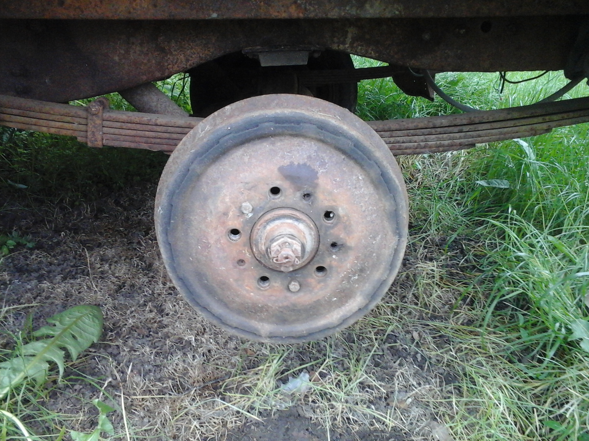

voici les photos des tambours 1 filetage gauche et un à droite( on se croirait en période électorale) les tambourrs font 29cm de diametre au + large et ça ressemble à ceux de ton pont il y a 2 vis vers le moyeu???? Peut être pour fixer celui ci ......l'entraxe reste standard :114.3 le pont est en bon etat livrable à la mopar party :whistle: :whistle:

Message par jp67 »
Merci Fred ;) je te dis quoi semaine prochaine
