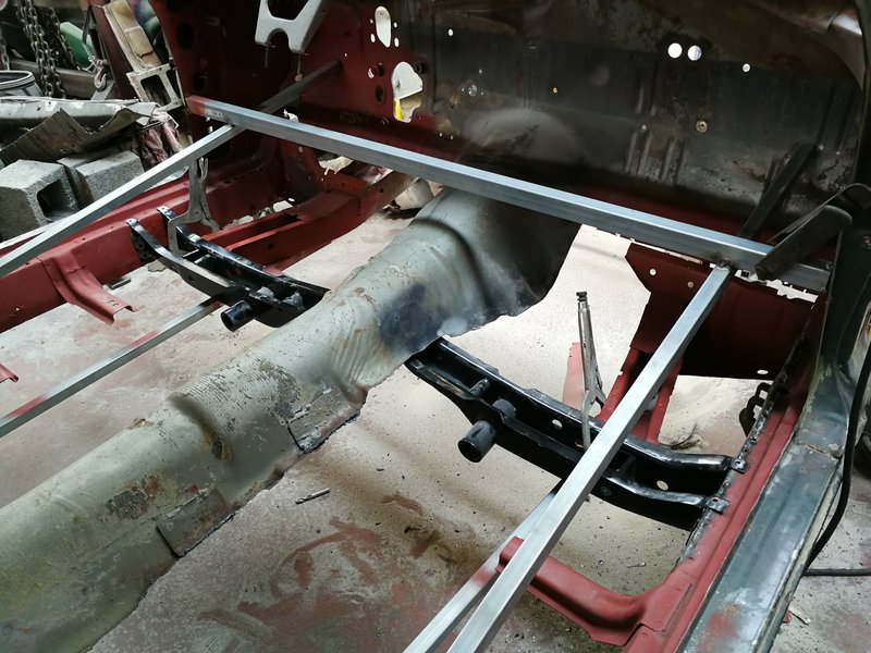

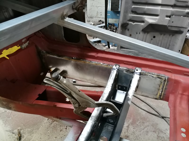

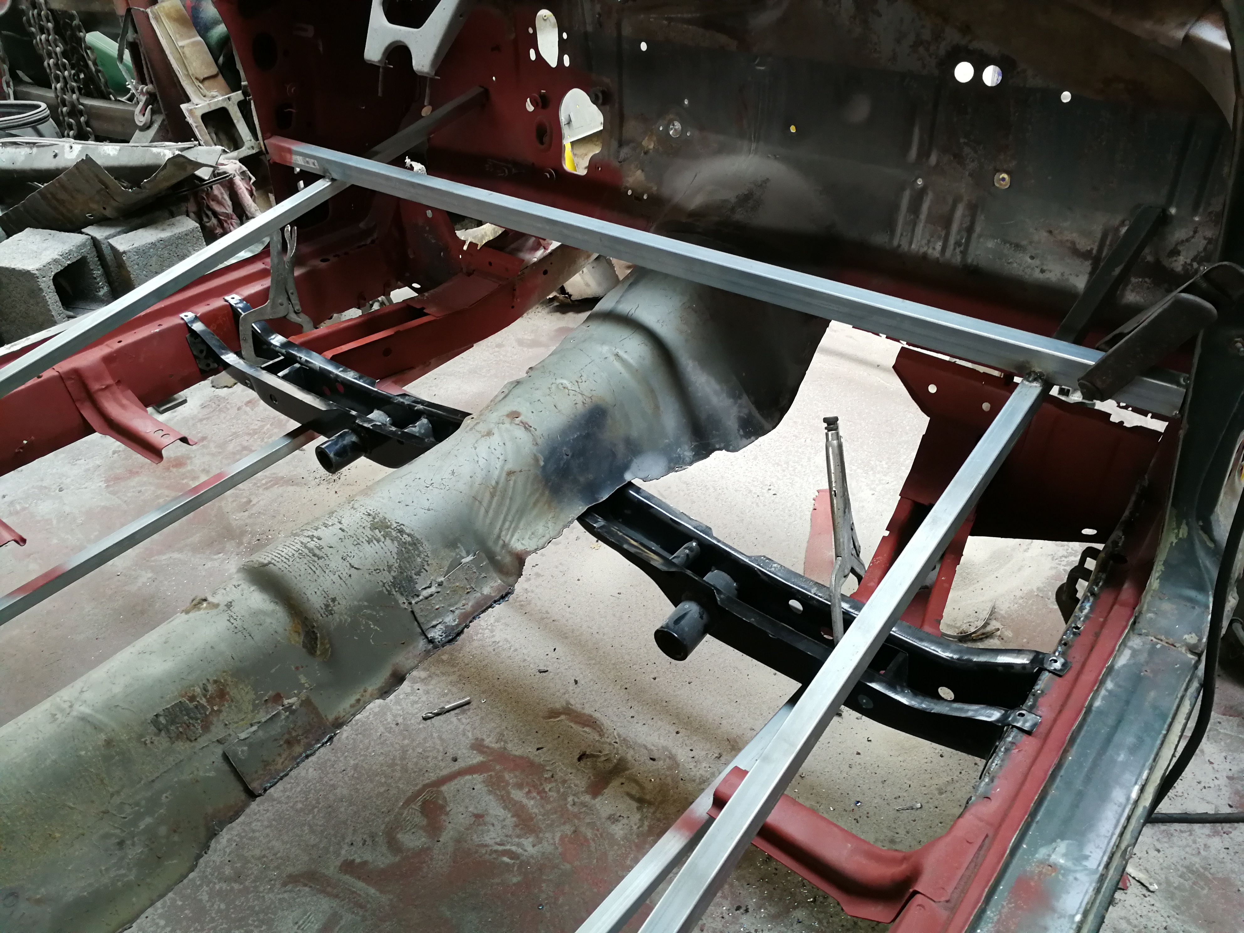

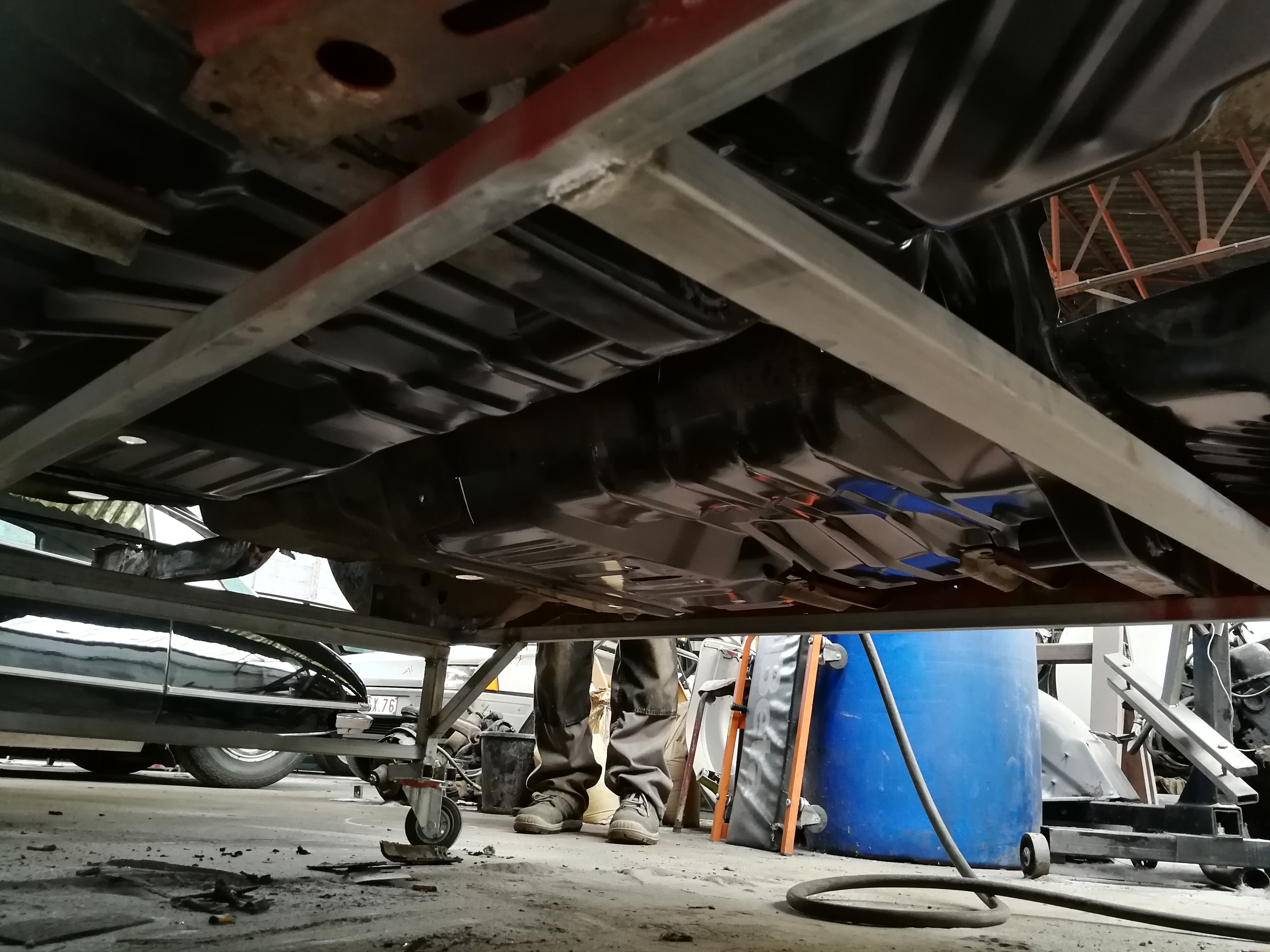

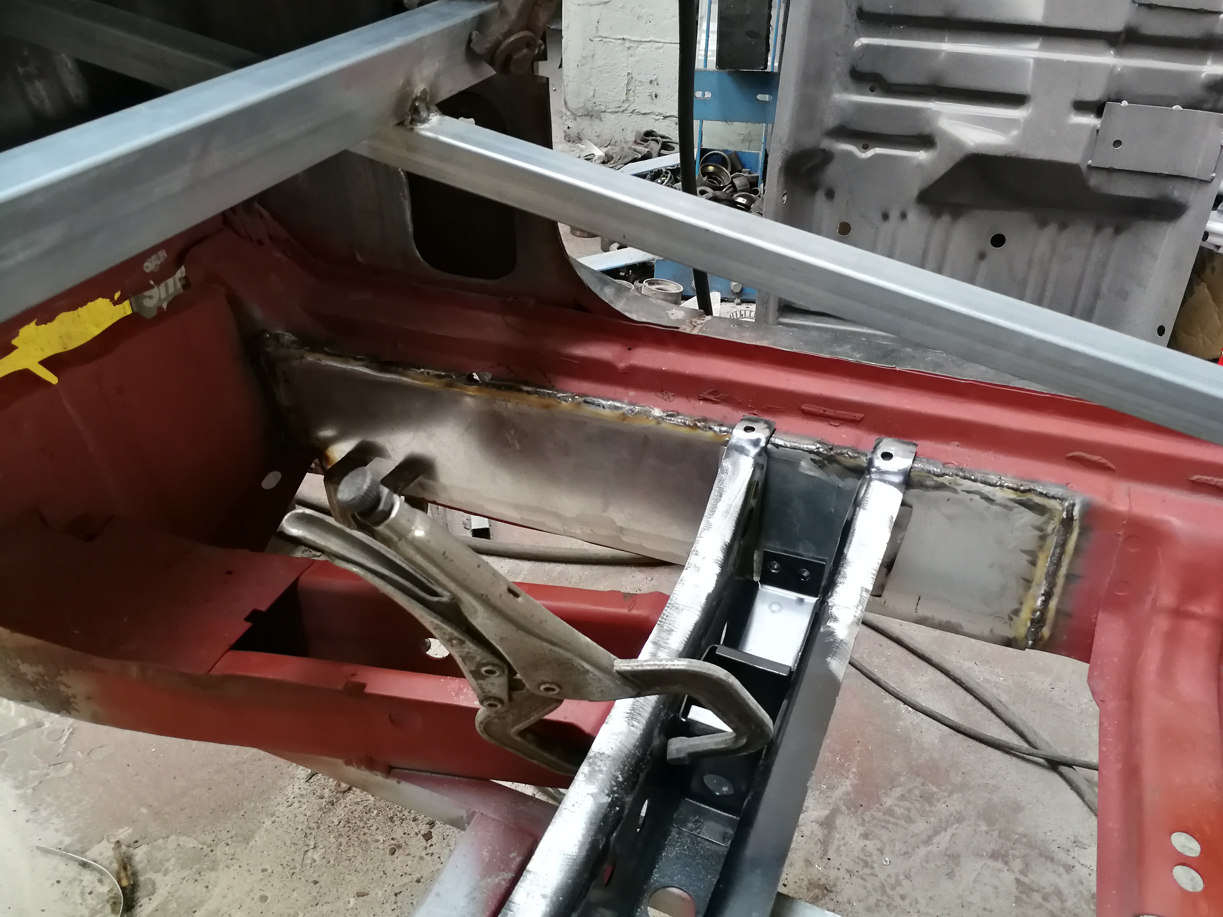

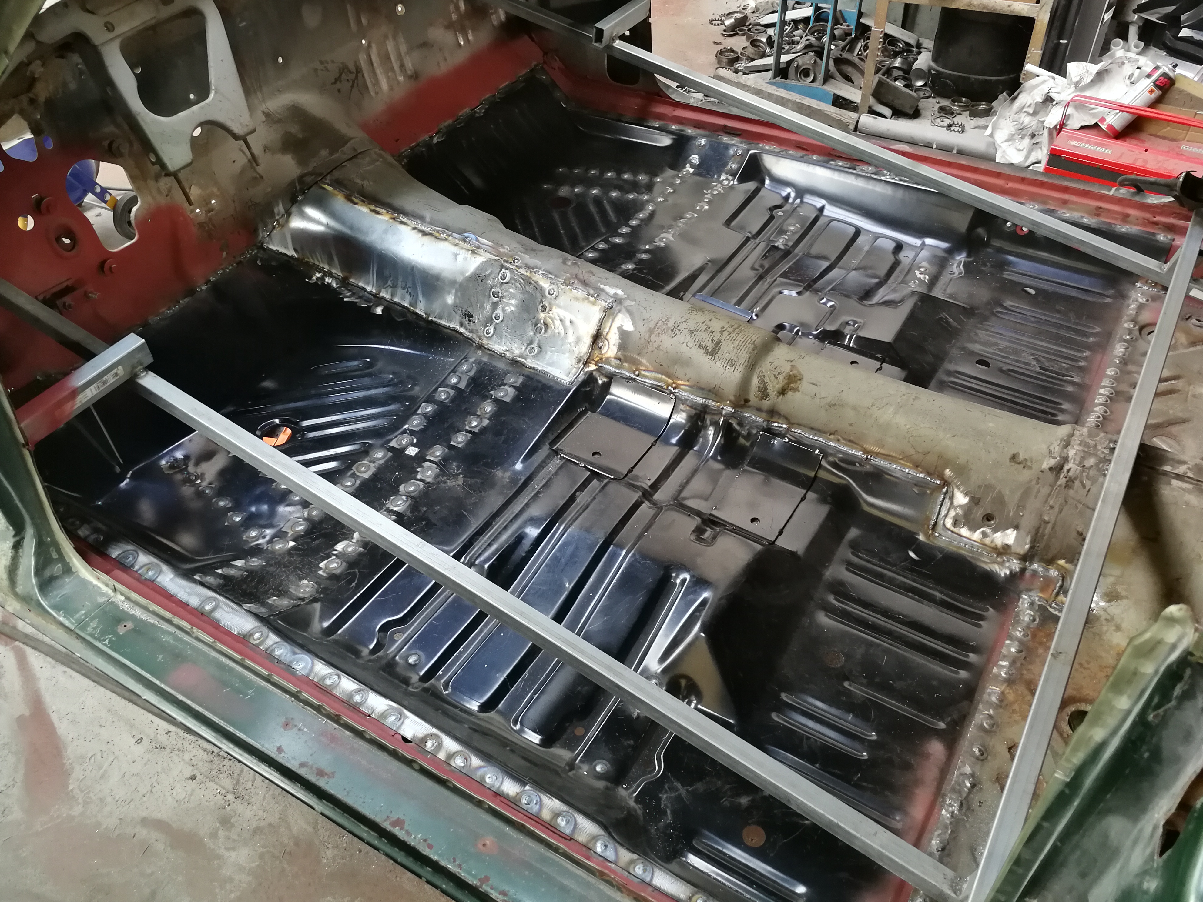

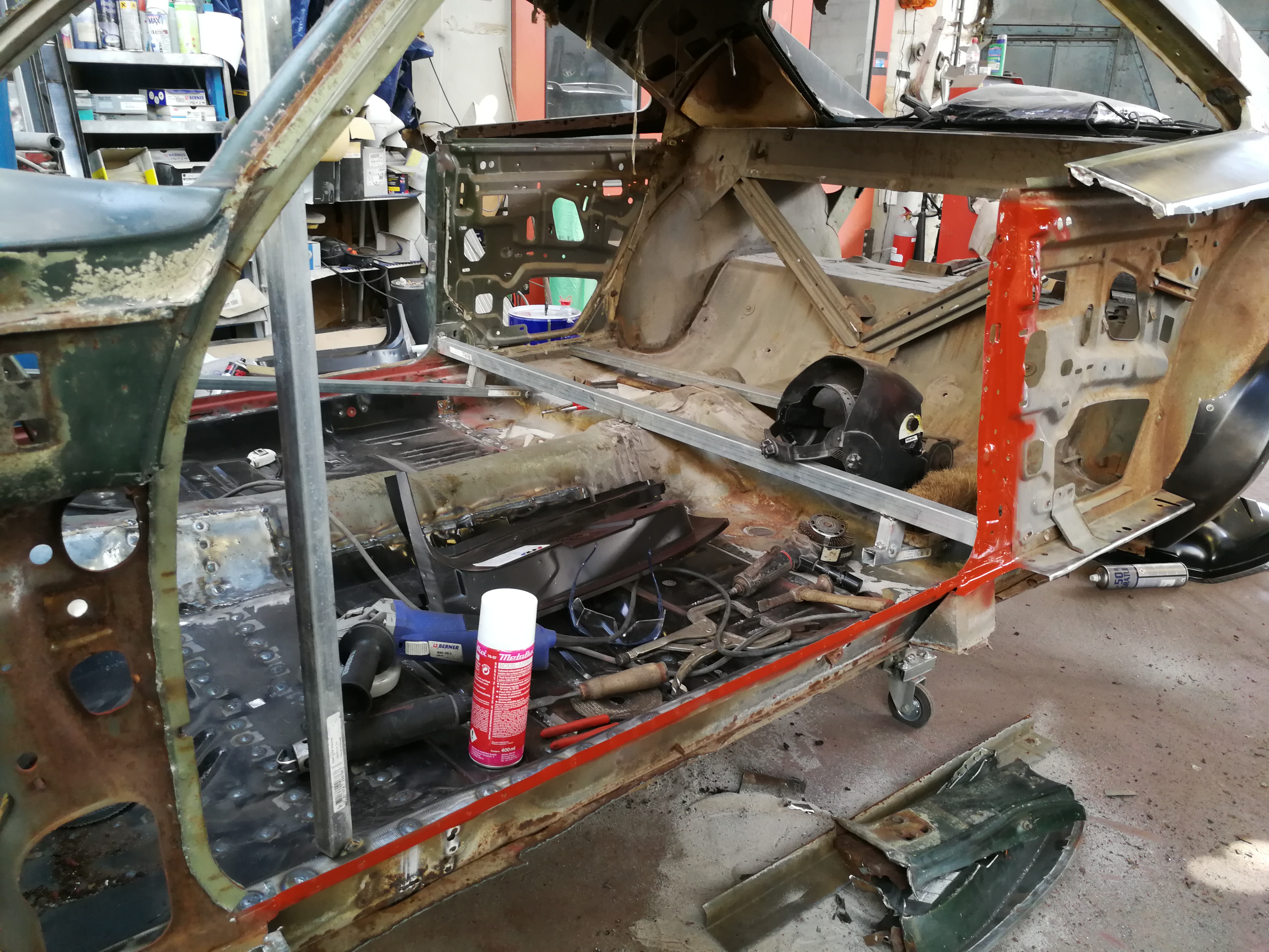

Bonjour à tous :)
Voilà les nouvelles depuis quelques jours de travail :) pose du longerons central et des 2 planchés avant :)
Encore quelque finitions et ce sera impeccable :D !
La suite bientôt :D je doit encore commander le Longeron arrière droit et les 2 supports de lames de ressort prochainement :)

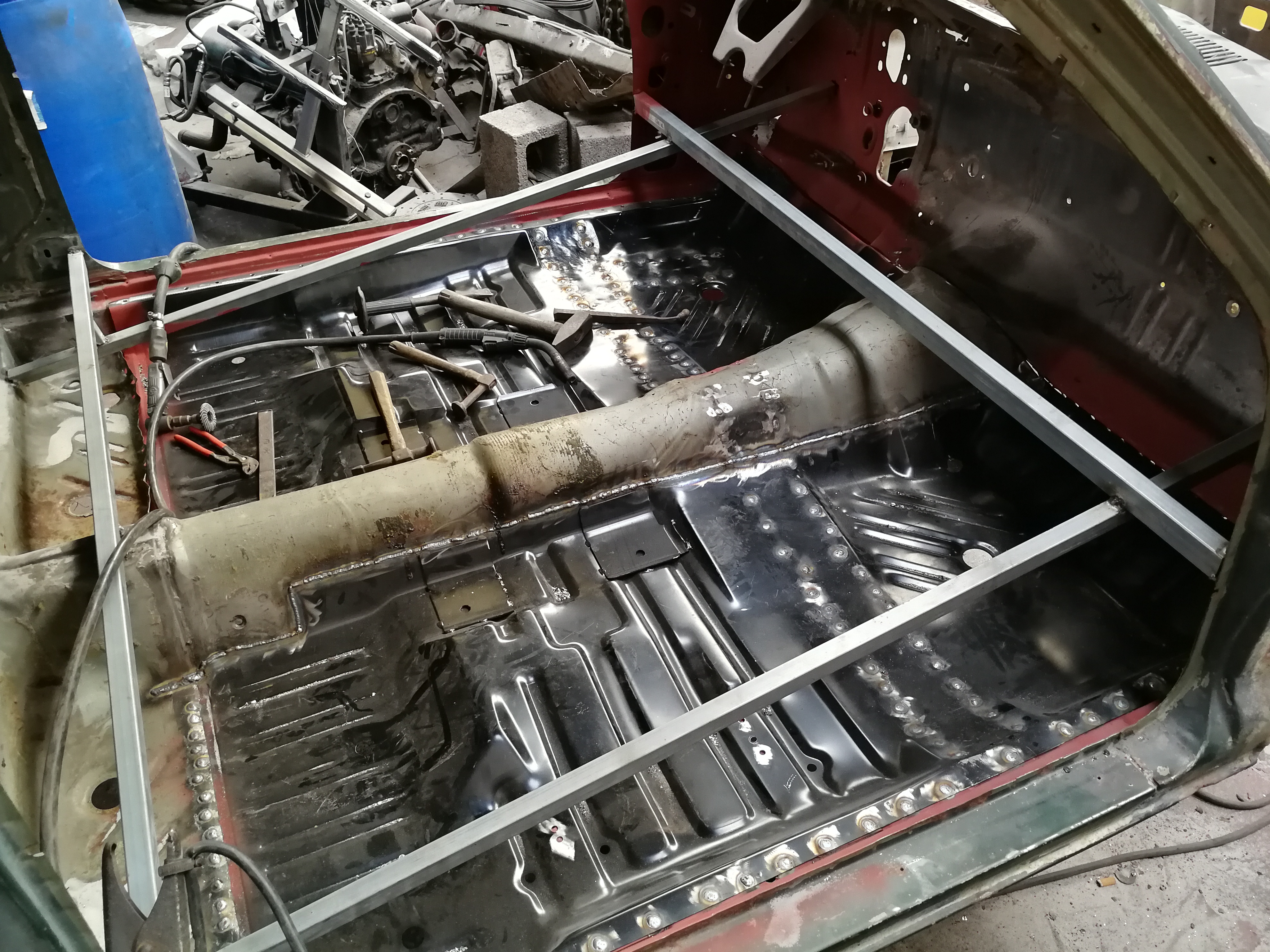

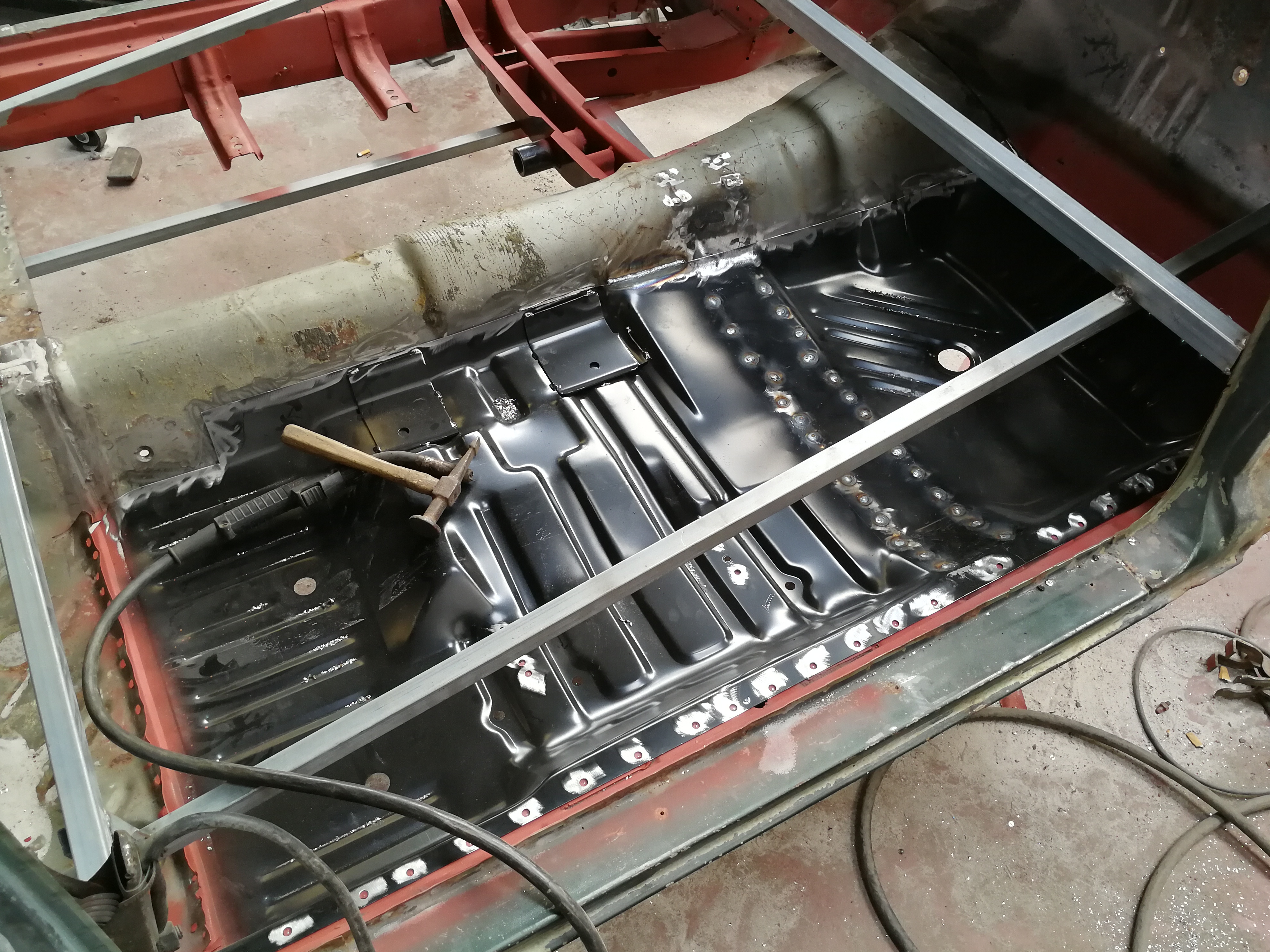

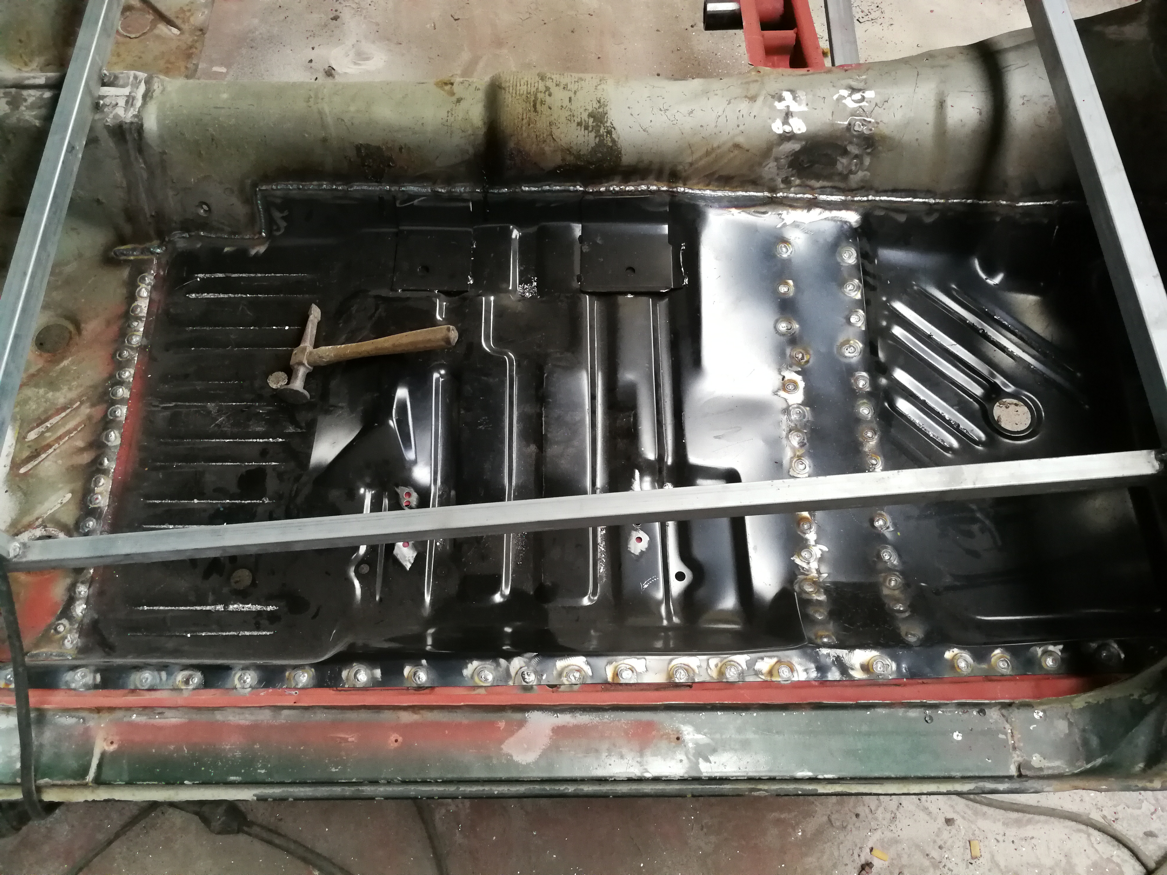

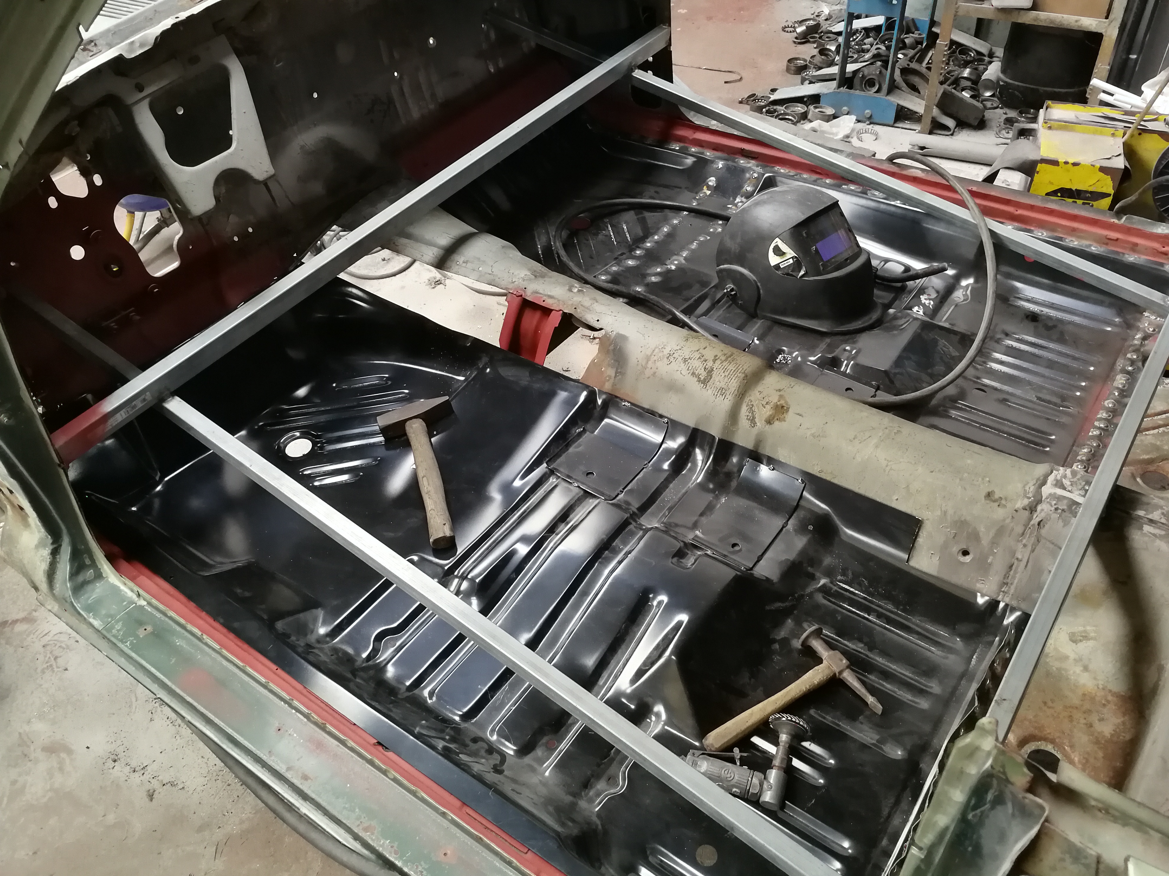

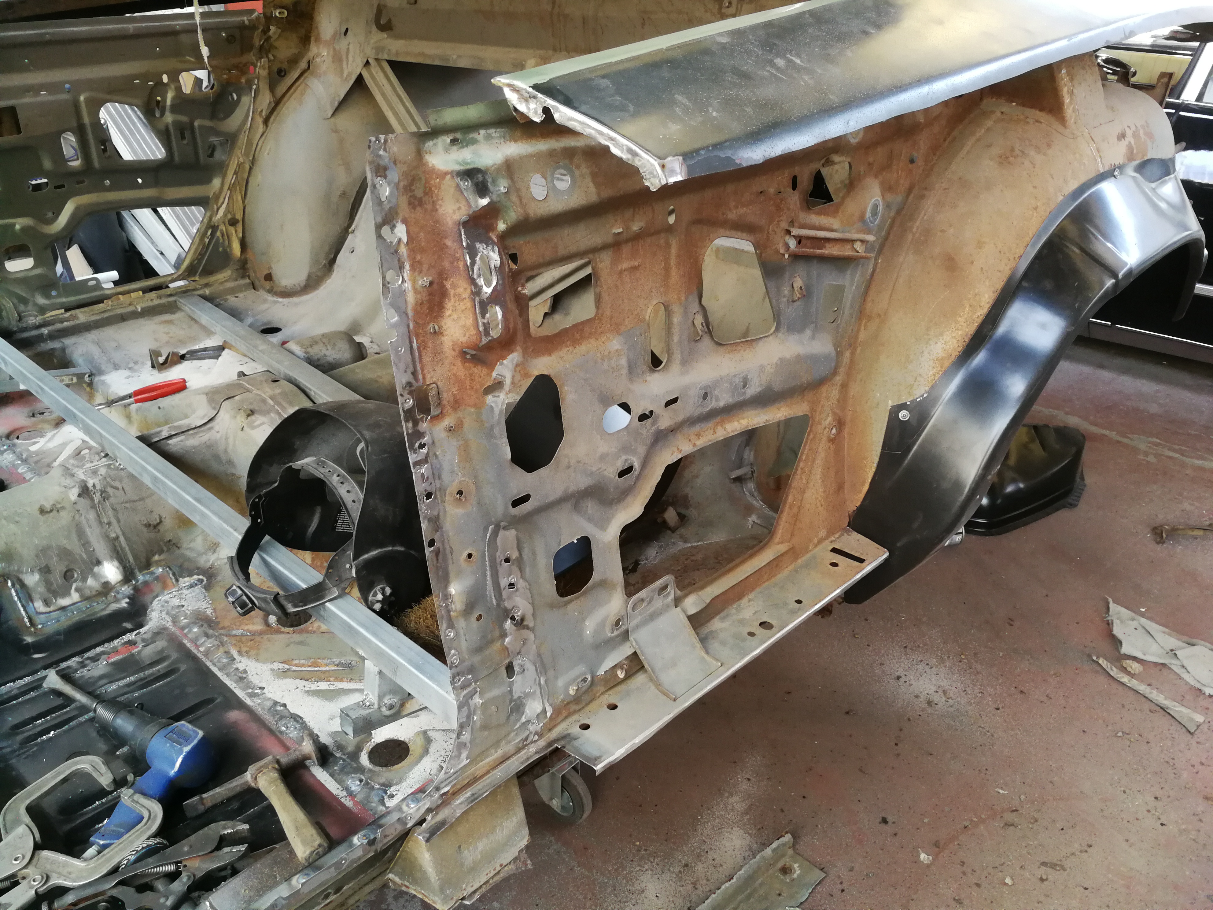

Le travail du jour :)
2ème planché posé et pointé, encore quelque finition sur la rustine dû au grand art des réparations américaine :roll:
C'est de ma faute.. J'aurais du prévoir un planché complet si j'avais su :neutral:

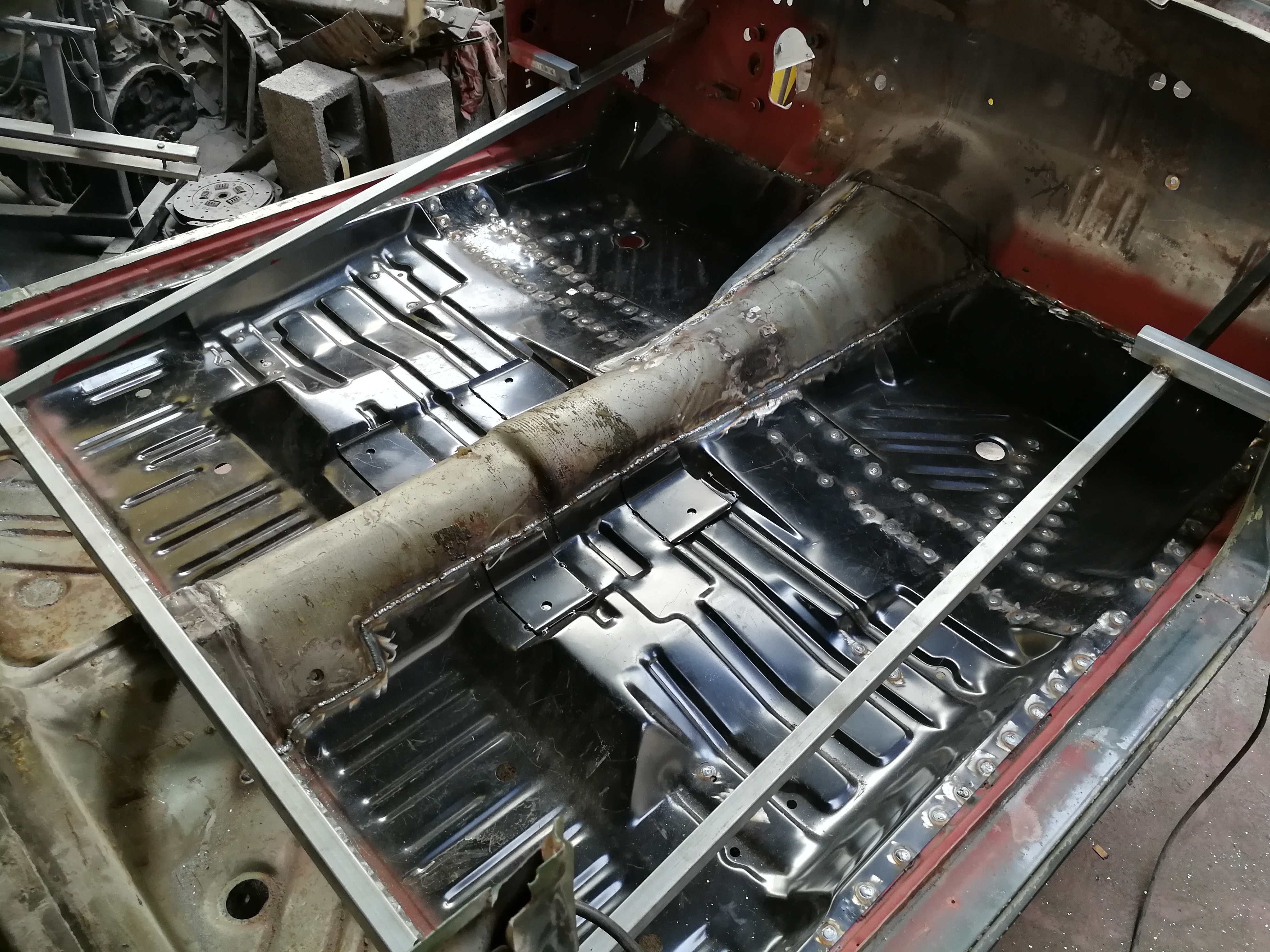

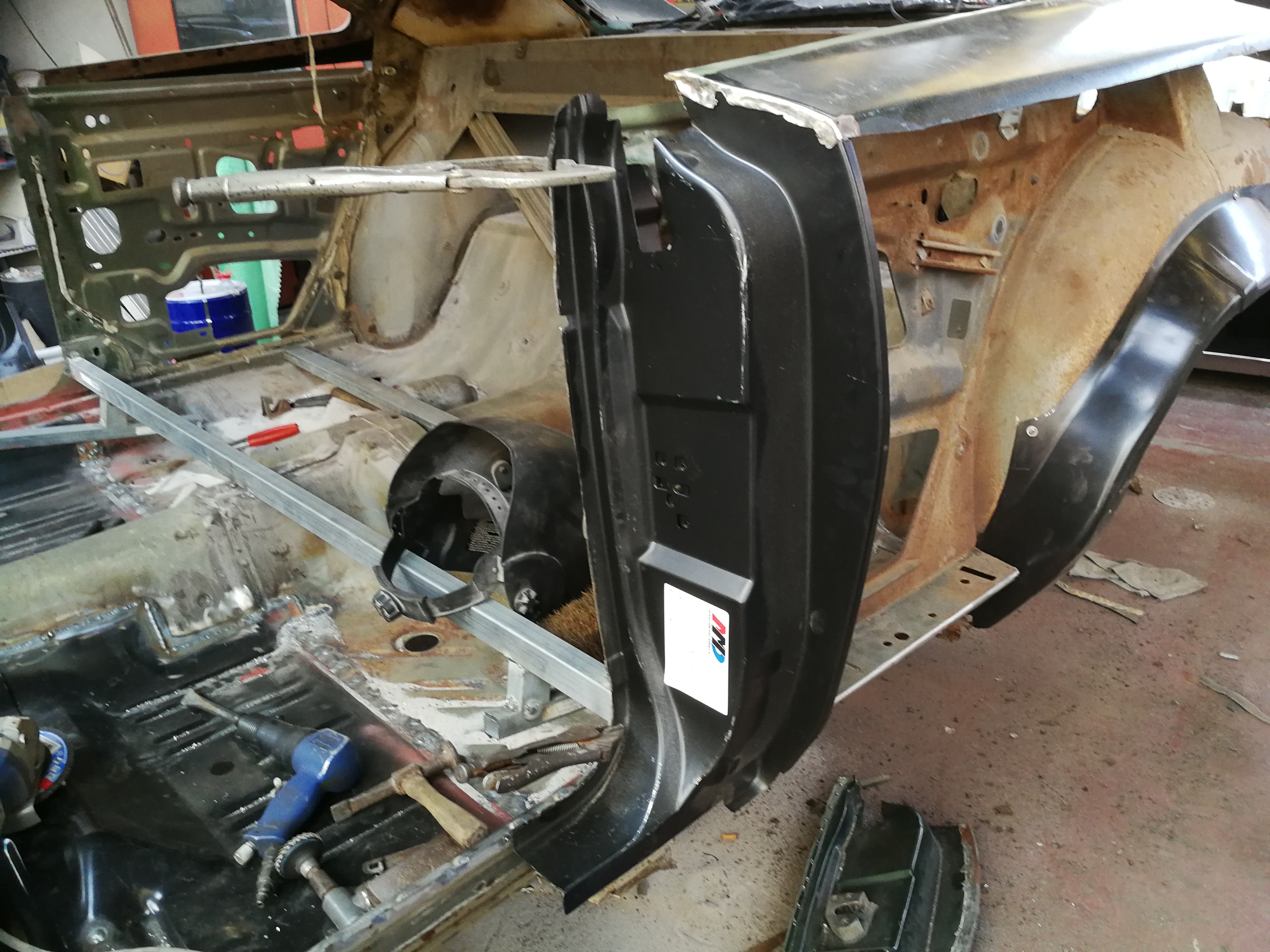

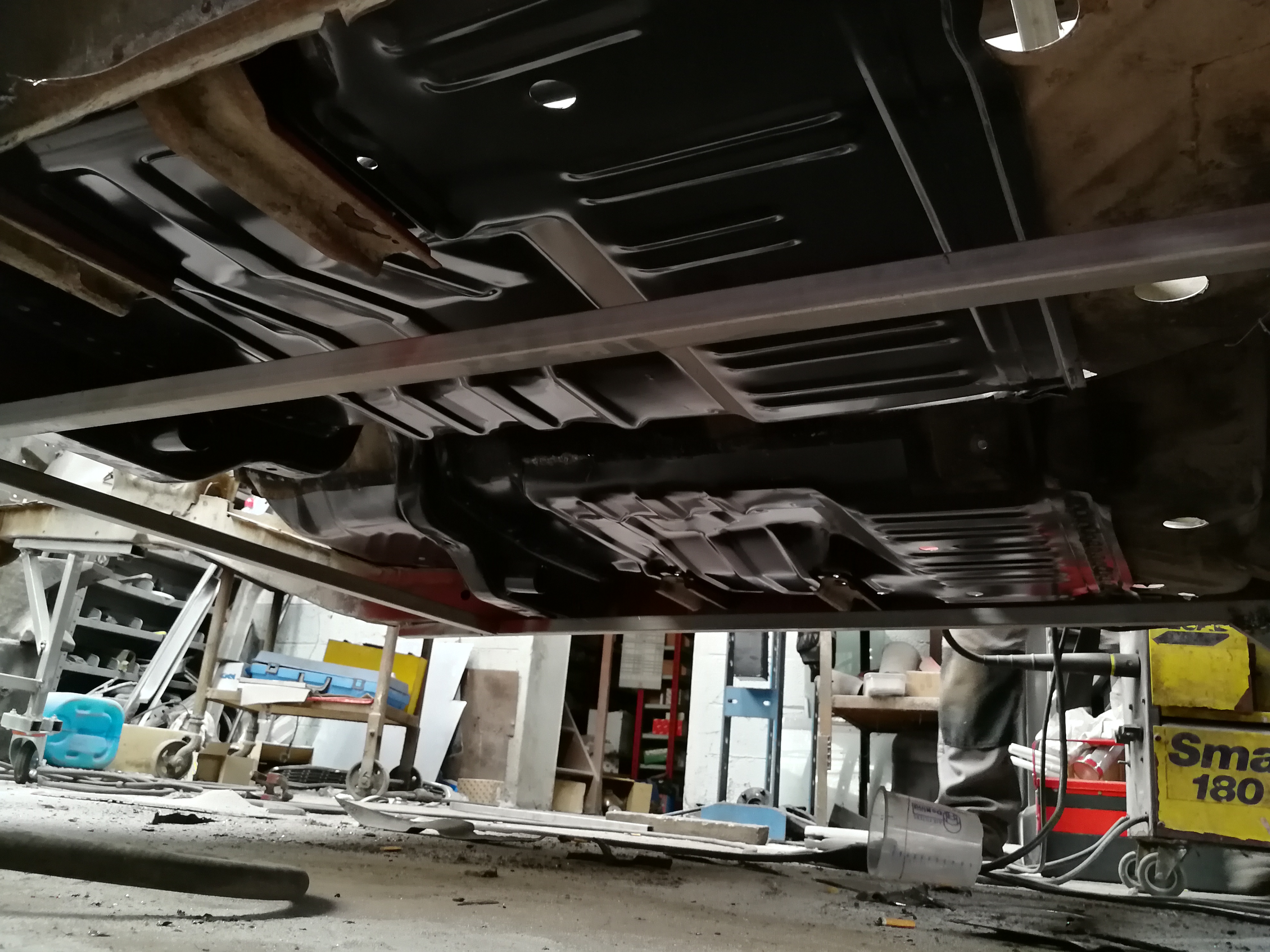

Ça continue :)
Impeccable ! :P
Maintenant il va falloir prendre mon courage à 2 main pour sabler avant de refermer :)
